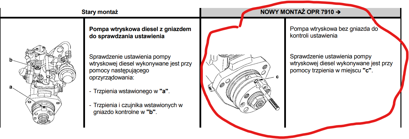

    Jeżeli chodzi o ustawienie przy tej pompie kąta początku tłoczenia to chyba jest ono ustalane tylko "na znak" ponieważ w tej pompie nie widzę gniazda kontrolnego do użycia czujnika zegarowego.
    Tak jak widać na poniższym zdjęciu.
    PEUGEOT partner 1.9D - Problem z odpalaniem na zimnym.
    Widzę też, że ten elektrozawór posiada sitko, więc spróbuję tam zajrzeć czy czasem nie jest to zapchane jakimś brudem.
    Chyba, że jest jakiś sposób na regulację kąta wtrysku, przy tej pompie z użyciem czujnika zegarowego to proszę o poradę i spróbuję pokombinować.

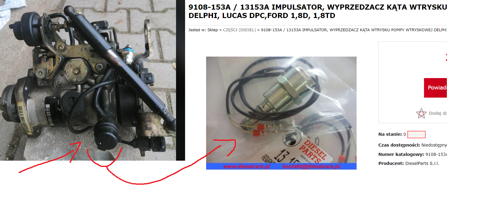

    Mnie bardziej chodzi o ten impulsator:
    przy podłączeniu słychać cyknięcie, więc przypuszczam, że działa. Gdyby nie działał, to poprzedniemu właścicielowi też by to nie działało, więc zapewne działa.
    To ma cykać po włączeniu ok 5 sekund. A przełożyłeś całą instalację ? Tym steruje taki mały "komputerek".

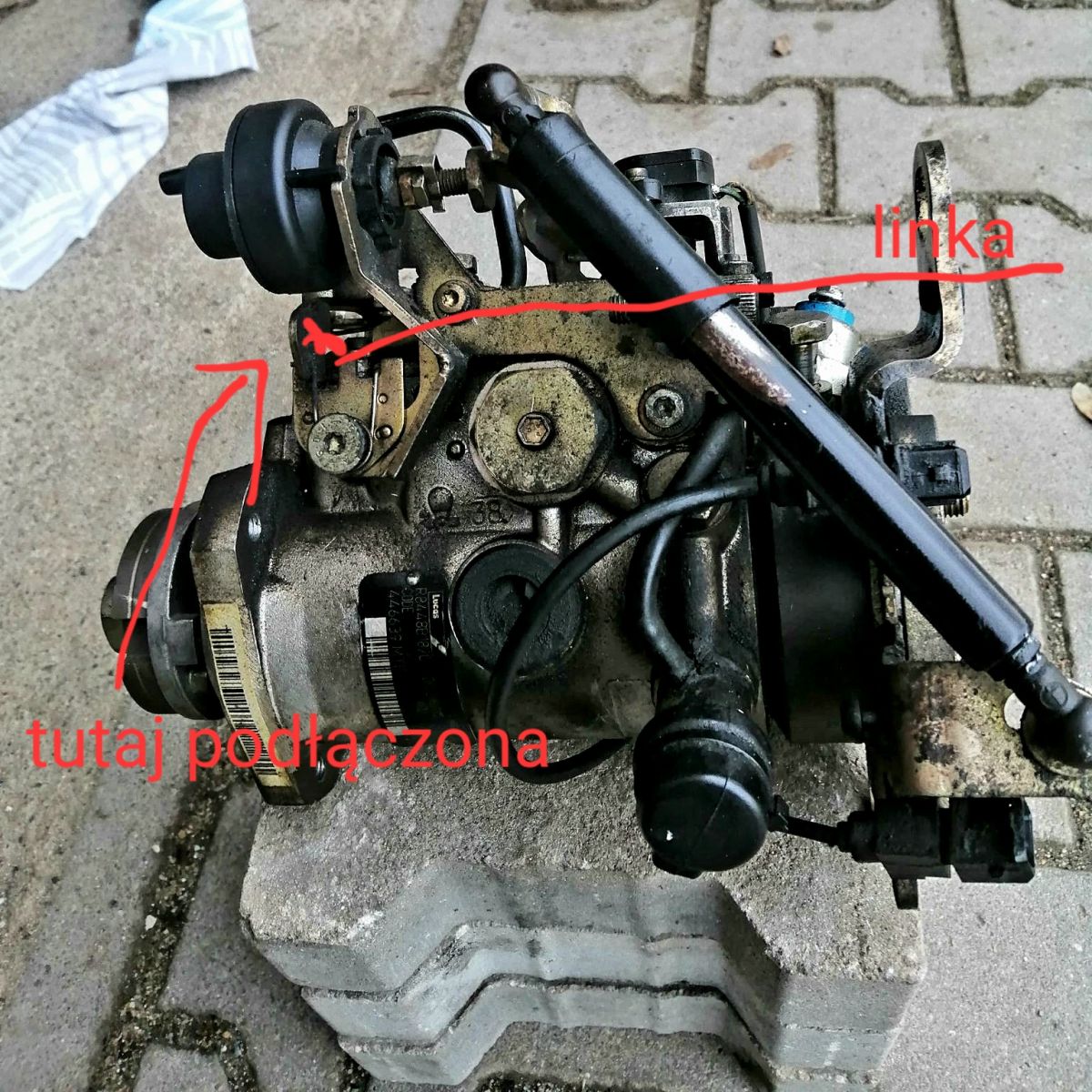

    tak jak pisał kol. ledka winny jest ten termiczny naciągacz linki, ja jeszcze nie widziałem żeby to działało, ja u siebie w Boxerze 1.9D mam tą dźwigienkę którą naciąga ta linka po prostu naciągniętą cały czas i od paru lat jeżdżę tak "na ssaniu" i nie gaśnie, jedynie na luzie ma nieco wyższe obroty ale niczemu to nie przeszkadza, a nawet pomaga w manewrowaniu bo nie trzeba gazu dodawać tylko sprzęgło popuszczać
    może nie tam gdzie trzeba masz tą linkę podłączoną?

    >>20522729
    Linka jest podłączona tak jak na zdjeciu:
    Gdyby to była wina tej linki to po lekkim dodaniu "gazu" auto by dalej chodziło, a tutaj muszę docisnąć tak, żeby auto miało od razu te 1500 obr/min i wtedy po 5 sekundach puszczam pedał gazu i autko sobie chodzi.
