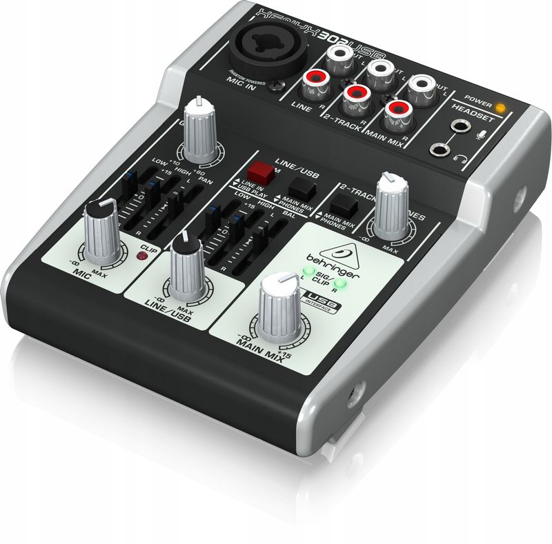

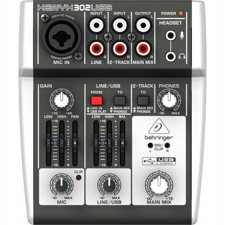

    1)Behringer Xenyx 302USB
    Muzyka z PC + gitara basowa - Muzyka z PC + gitara basowa na sluchawki. Jak i co kupic ? Muzyka z PC + gitara basowa - Muzyka z PC + gitara basowa na sluchawki. Jak i co kupic ?

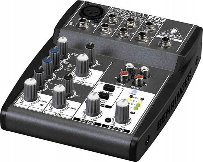

    2)Behringer XENYX 502

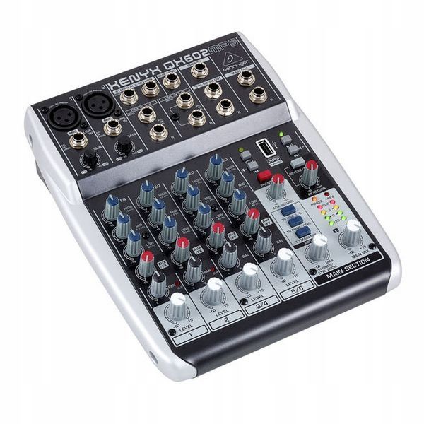

    3)BEHRINGER QX602MP3 - mikser z preampami Xenyx i MP

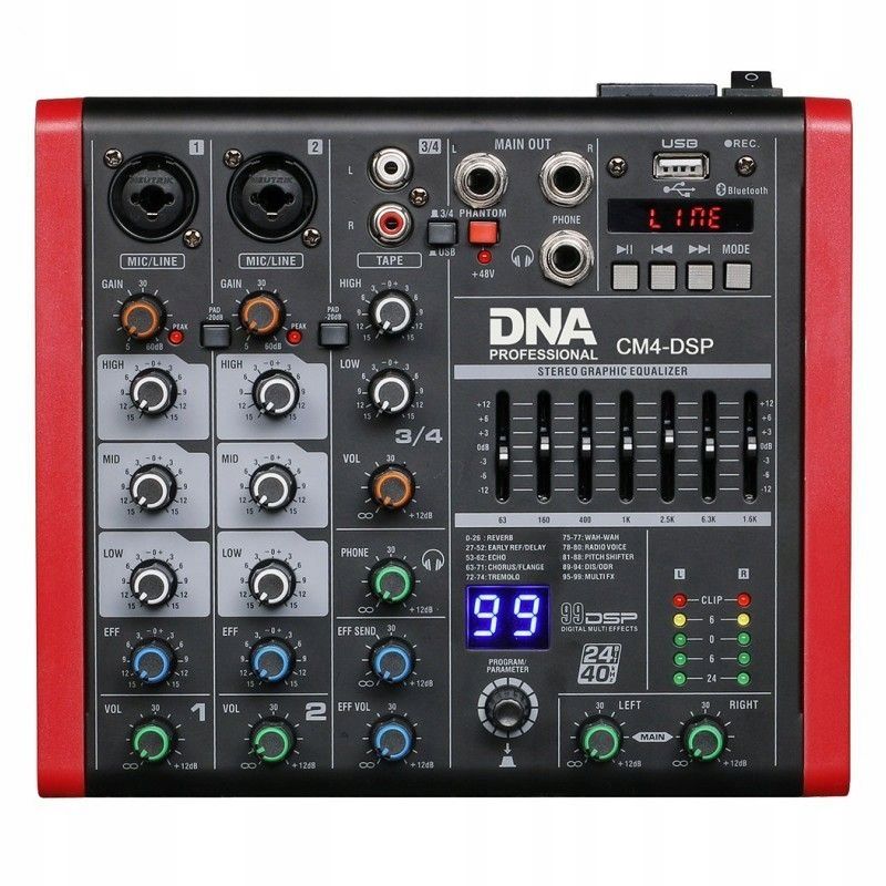

    5)DNA CM4-DSP mikser audio USB MP3 Bluetooth Phantom

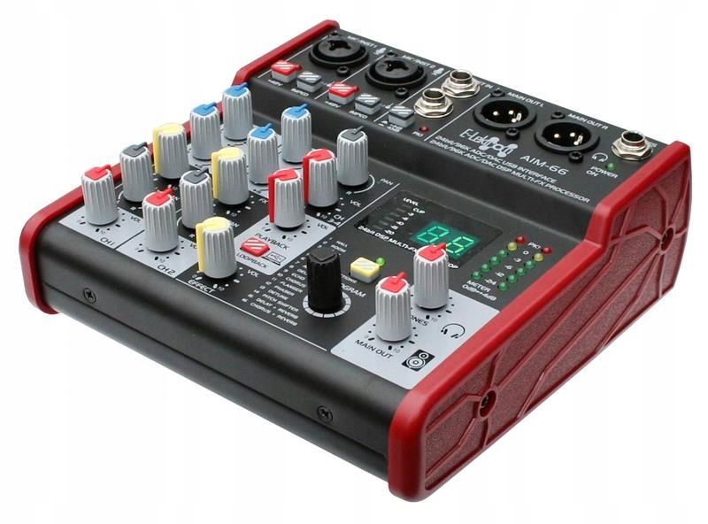

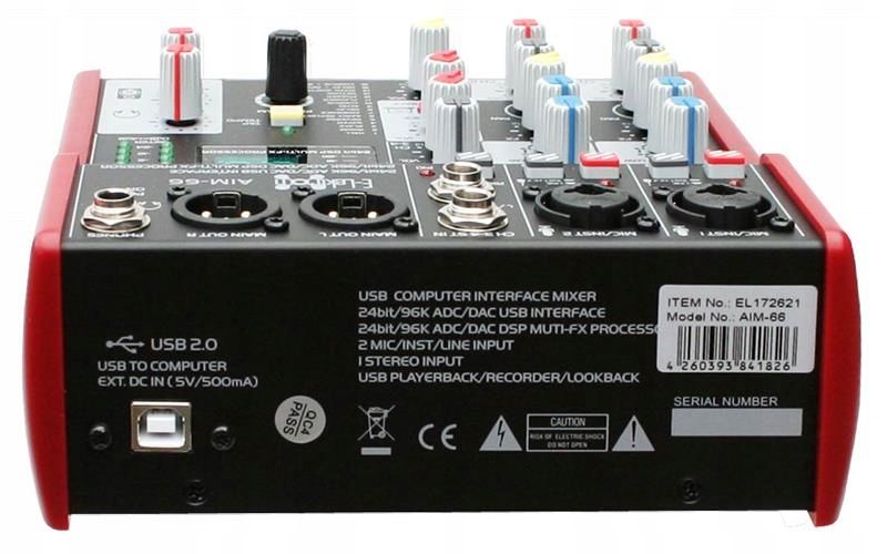

    6)E-Lektron AIM-66
    Muzyka z PC + gitara basowa - Muzyka z PC + gitara basowa na sluchawki. Jak i co kupic ? Muzyka z PC + gitara basowa - Muzyka z PC + gitara basowa na sluchawki. Jak i co kupic ? Muzyka z PC + gitara basowa - Muzyka z PC + gitara basowa na sluchawki. Jak i co kupic ?

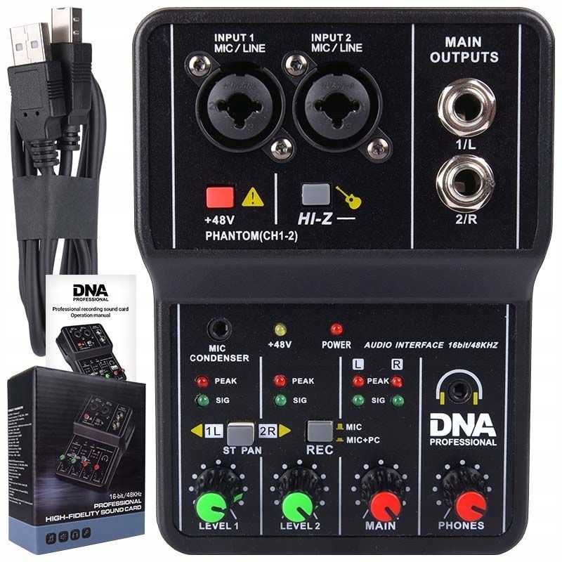

    Dedykowana opcja do gitary-najtańsza:
    DNA MIX 2 mikser analogowy 2-kanałowy audio USB

    Ok teraz rozumiem wszystko. ale jeszcze jedno pytanie ....
    lepiej wpiac sie w mikser przez jacka 6,5 jak w przypadku Behringer UMC22 ,
    czy przez 2 chinche jak w Behringer Xenix 302USB ??
    Co daje lepszy efekt ? Wejscie przez 1 jacka 6,5 czy na 2 chinche ?

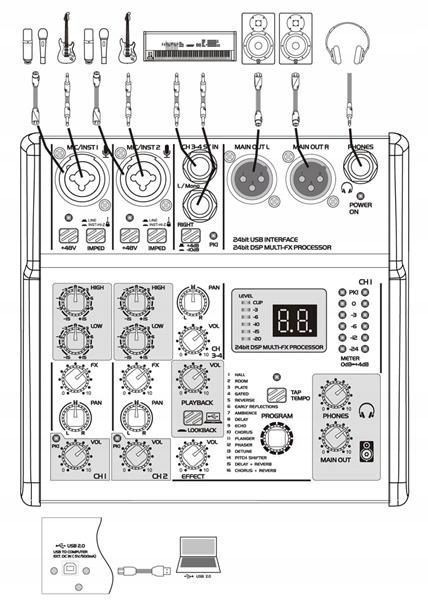

    Ocena: 1717
    W takim razie zaopatrz się w mikser z wejściem liniowym stereo do podłączenia źródła dźwięku z podkładem (np komputer, telefon itp), oraz koniecznie z wejściem liniowym mono Hi-Z, czyli tzw instrumentalnym/gitarowym.
    Z podanych przez @aaanteka propozycji, warunki te spełnia mikser E-Lektron AIM-66 i jeszcze zostanie wejście do podłączenia np mikrofonu. Poza tym ma korekcję dźwięku na kanałach mono, procesor efektów, oraz zasilanie i interfejs USB.
    Mikserek DNA MIX 2 też ma wejście instrumentalne Hi-Z i jest sporo tańszy więc od biedy też mógł by być, ale jest sporo uboższy w funkcje - choćby brak korekcji na wejściu Hi-Z no i "marka" taka jakaś nie bardzo. :-)

    Ciekawa propozycja cenowa według mnie to( modele DNA CM4-DSP/DNA CM6-DPS ):
