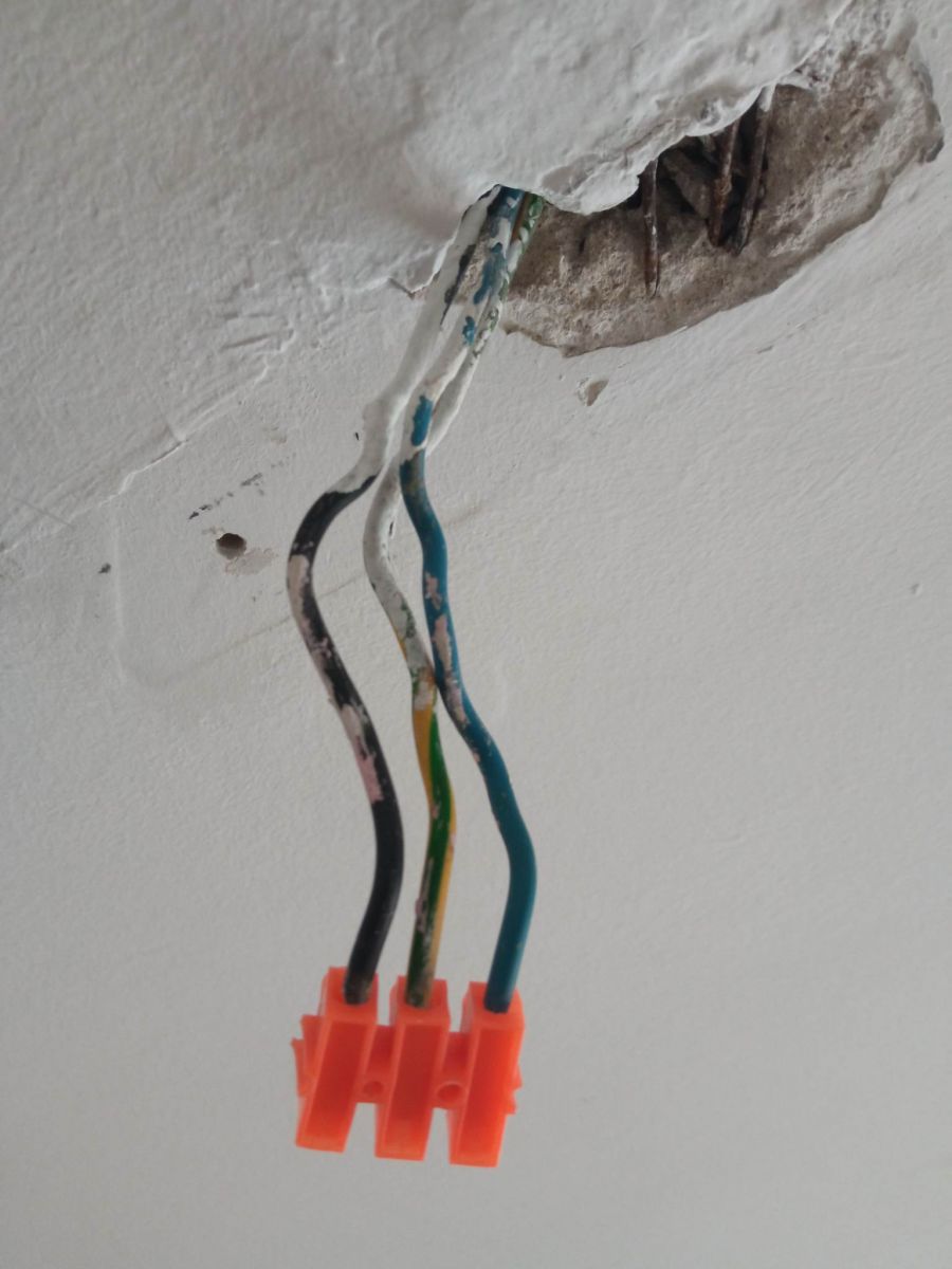

    Z sufitu wystają mi 3 kabelki - niebieski, czarny, i żółto-zielony.

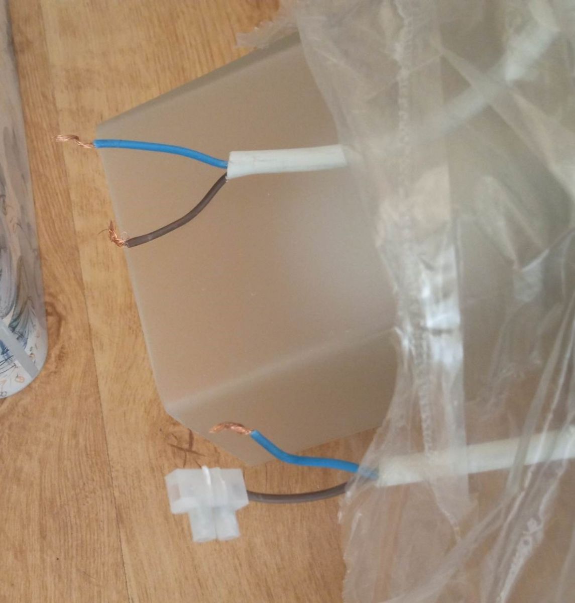

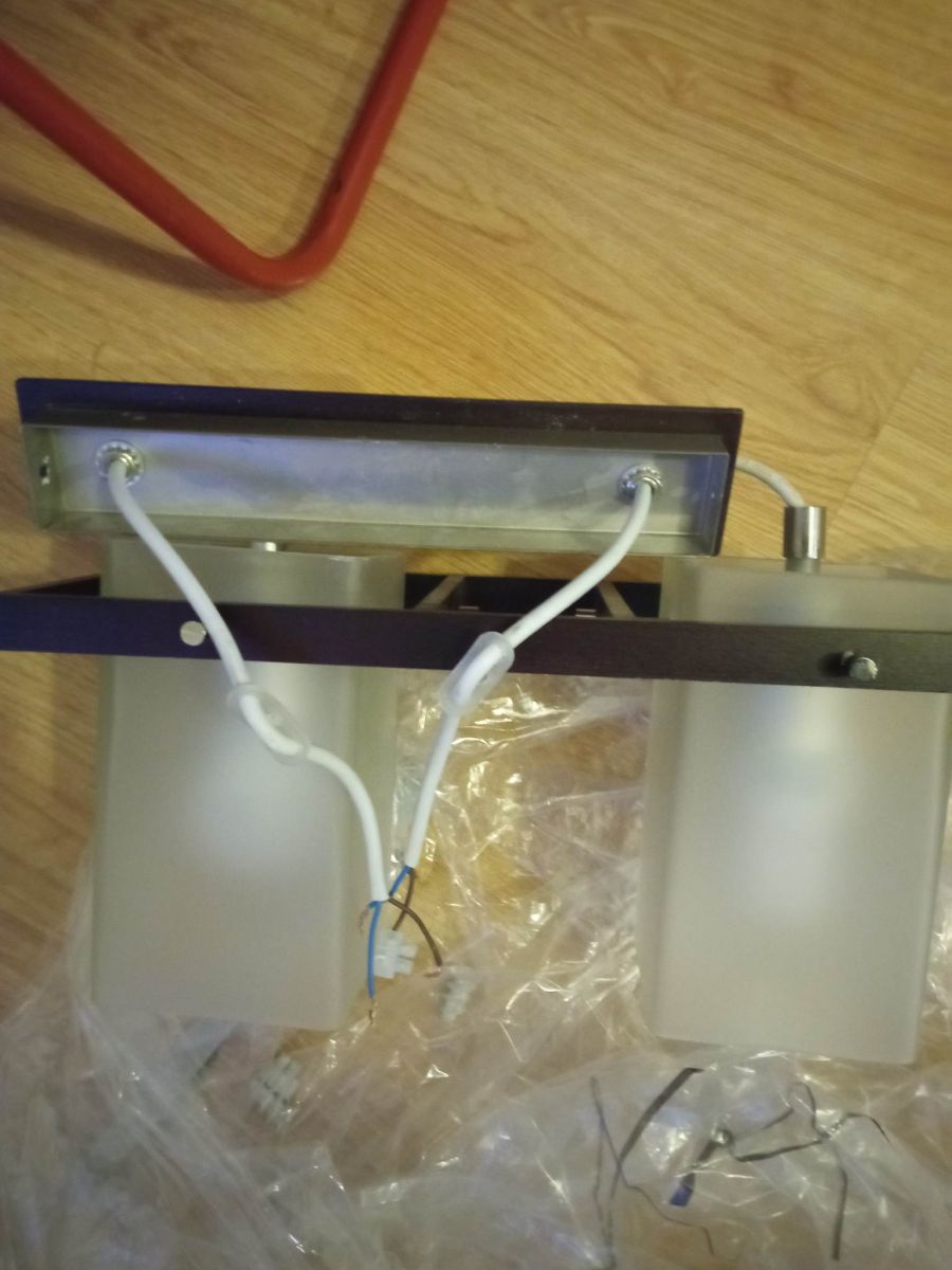

    A przy żyrandolu mam 4 kabelki. 2 niebieskie i 2 brązowe. Żyrandol jest na 2 żarówki.
    I jak to prawidłowo podłączyć?

    Niebieskie wszystkie razem (3sztuki)
    Dwa brązowe z czarnym (3 sztuki)
    Ten żółto zielony z sufitu pozostaje wolny, wygląda na to że sama lampa nie wymaga PE.

    Lampa powinna mieć miejsce do przykręcenia przewodu PE, więc tak jak koledzy pisali niebieskie z niebieskim, brązowe z czarnym, a żółto-zielony do metalowej obudowy lampy.
    Powiem to inaczej.
    Lampa wykonana w I klasie ochronności - wymaga podłączenia PE
    Wykonana w II klasie nie wymaga tego.
    Samo zdjęcie tego nie wyjaśnia.

    Nie wyjaśnia, ale można przyjąć że skoro obudowa jest metalowa to gdzieś tam musi byç miejsce do podłączenia PE. Niech kolego pokaże instrukcję z tej lampy, tam powinno być napisane jak ją podłączyć, możliwe że będie też jakiś schemat, rysunek etc.

    galad napisał:
    ...można przyjąć że skoro obudowa jest metalowa to gdzieś tam musi byç miejsce do podłączenia PE.
    Nie kolego nic nie można przyjmować na wyrost.
    To producent decyduje o klasie ochronności a nie materiał z którego oprawę wykonano czy "wydaje mi się" użytkownika lub "doradcy".
