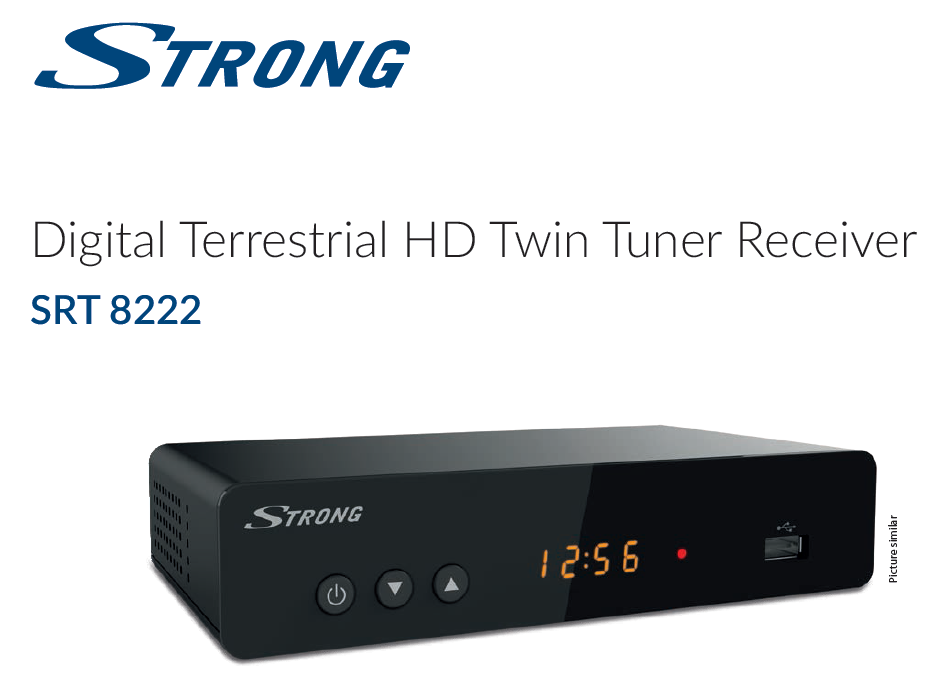

    21agata napisał:
    TX-L32C2BA
    Ten sprzęt nie odbiera już aktualnego sygnału TV naziemnej (DVB-T2 HEVC).
    Jedyne co możesz z nim zrobić, to dokupić zewnętrzny tuner DVB-T2 HEVC z dwoma głowicami, np. taki:
    Jak nagrywać programy TV na starym Panasonic Vera TX-L32C2BA z HDMI?
    Do tego twardy dysk na USB (nie pendrive). Łączysz go z TV za pomocą kabla HDMI.
    Będziesz mogła nagrywać w HD i oglądać inny program, także z innego multipeksu.
    Programy nagrane na HDD, możesz przegrać na PC.

    Tuner Strong jest fajny, ale takie podwójne tunery są u nas dość trudno dostępne. No i akurat ten model ma "średnie" opinie ;)
