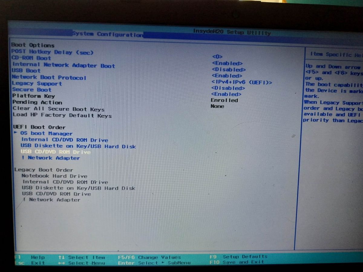

    Mam dysk SSD 160GB z zainstalowanym systemem windows10, ktory normalnie uzywany byl wczesniej w laptopie Lenovo. Tylko ze zmieniłem dysk na inny w moim laptopie i ten o którym mowa, wrzuciłem w obudowę na dysk zewnętrzny i od tamtej pory uzywalem go jako magazyn na jakieś szkolne śmieci. Chciałem dzisiaj uruchomić starego lapka HP 250. Wyjmuje dysk 160GB z obudowy, wkladam do laptopa (HP), włączam i... Bez reakcji, wyskakuje taki komunikat:
    "Boot Device Not Found, Please Install an operating system on your hard disk." Nie czaje, bo na poprzednim laptopie normalnie się włączał system.

    Być może miał inne ustawienia uruchamiania (UEFI vs CSM/Legacy).
    Również nie jest powiedziane, że zainstalowany na nim system będzie miał prawidłowe sterowniki i że uruchomi się na innym laptopie (pomijając kwestie licencyjne). Ale do tego momentu nawet nie dochodzi, więc warto sprawdzić na początek, czy chcesz startować system zgodny z UEFI, czy CSM i ewentualnie przełączyć to ustawienie w BIOS.

    HP 250 - Problem z rozruchem Win10 z dysku SSD 160GB z Lenovo, Boot Device Not Found
    Tak to wygląda. W tym UEFI Boot Order to nie da się nic przestawić. Reszta jak widać. Nie wiem o co chodzi proszę Panów z tym UEFI czy CSM.

    Secure Boot na Disabled, Legacy Boot na Enabled i sprawdź.

    Działa jak rakieta. Elegancko wszystko uruchomione od strzała po zmianie tych ustawień.

    Zmiana ustawien w biosie na takie jak kolega napisal. ^^
