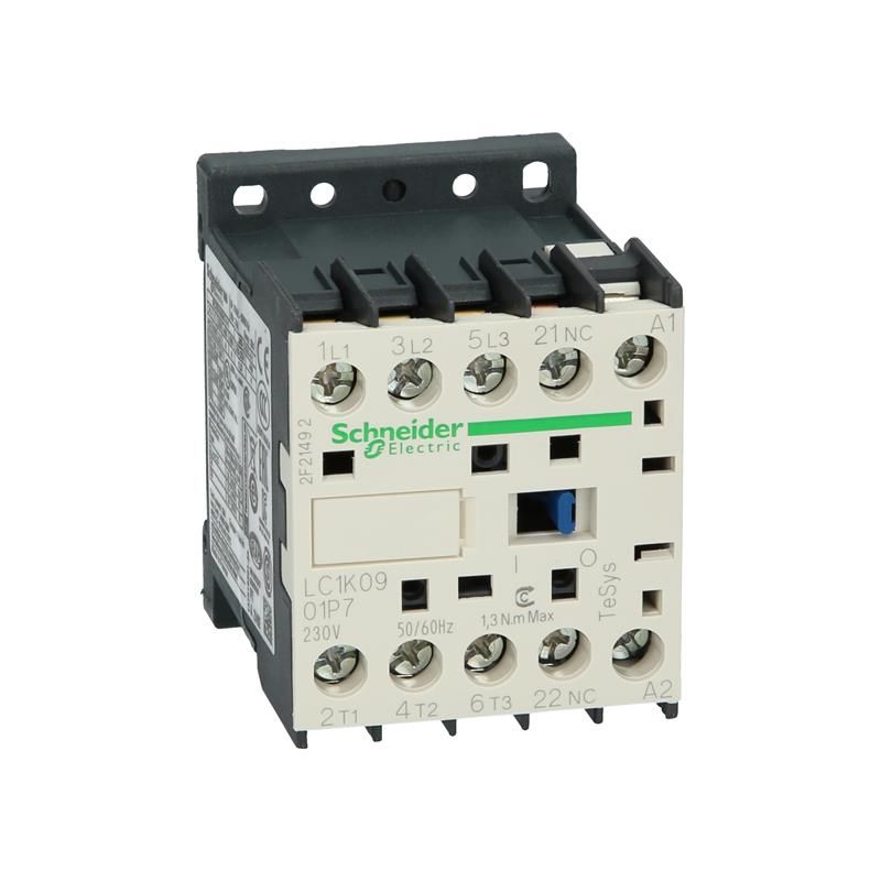

#1 20532679 10 Kwi 2023 00:13 luelm327 luelm327 Poziom 2 Posty: 2 Autor tematu Post #1 20532679 10 Kwi 2023 00:13 Problem taki, że nigdzie nie mogę znaleźć opisu styków Stycznik mocy Schneider Electric TeSys LC1K0901P7
Pomocny post #2 20532686 10 Kwi 2023 00:48 Krzysztof Kamienski Krzysztof Kamienski Poziom 43 Posty: 21894 Pomógł: 2033 Ocena: 5163 Pomocny post? (+2) Pomocny post Post #2 20532686 10 Kwi 2023 00:48 luelm327 napisał: Problem taki, że nigdzie nie mogę znaleźć opisu styków https://www.automation24.biz/main-contactor-schneider-electric-tesys-lc1k0901p7 Kpisz, czy o drogę pytasz ? Przecież masz opisane. I co w nim takiego tajemniczego ? Zwykły stycznik 3xNO /10A w torach mocy i 1xNC styk pomocniczy oraz cewka na 230VAC. Promuję tematy: 20.09.2017 Traktorek jednoosiowy jako naped przyczepy podlodziowej 08.09.2017 Insekty niszczą laminat szkło - epoksydowy. 15.11.2015 Dźwig Osobowy o nośności 250kg lub trzech osób
