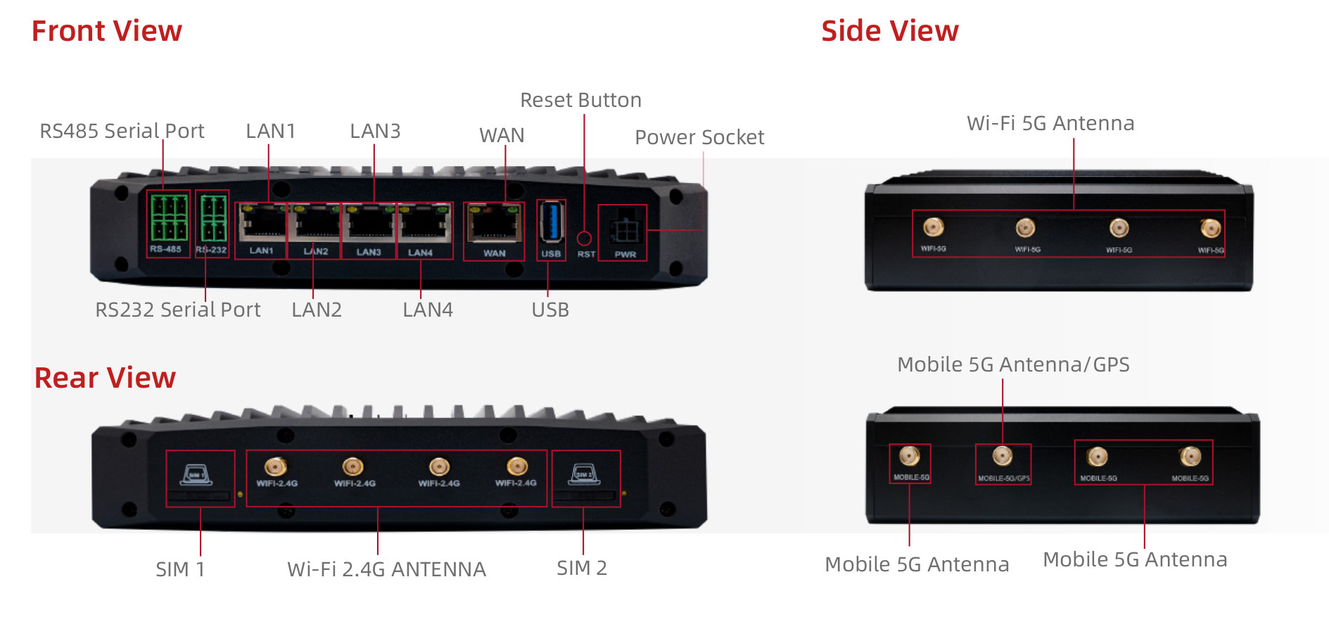

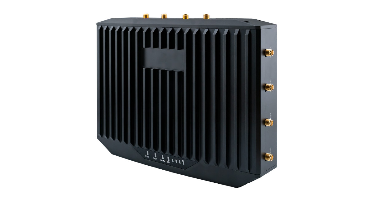

Queclink Wireless Solutions WR300FG to przemysłowy router z dual SIM 5G z pięcioma portami Gigabit Ethernet, interfejsami WiFi 6, RS232 i RS485 oraz odbiornikiem systemu nawigacji satelitarnej (GNSS). Całość jest przeznaczona do automatyzacji fabryk, inteligentnej infrastruktury energetycznej i Internetu Pojazdów (IoV).
WR300FG jest oparty na czterordzeniowym procesorze sieciowym Qualcomm IPQ8072 z ARM Cortex-A53 z zainstalowanym systemem operacyjnym OpenWrt. Obsługuje on oba tryby 5G — SA/NSA, wsteczną kompatybilność z 4G/3G, a funkcje dwóch kart SIM umożliwiają automatyczne przełączanie w przypadku przerwanej łączności 5G.
Specyfikacje WR300FG:
* SoC — Qualcomm IPQ8072 — czterordzeniowy układ ARM Cortex-A53 taktowany zegarem 2,2 GHz, będący częścią platformy Qualcomm Networking Pro 1200;
* Pamięć systemowa — nie podano finalnych informacji;
* Pamięć masowa — 1 GB Flash (w komunikacie prasowym określana jako: „dysk twardy”!);
* Łączność komórkowa:
— 5G SA, 5G NSA, 4G LTE, 3G UMTS,
— pasma operacyjne: 5G NR (n1/n2/n3/n5/n7/n8/n12/n20/n28/n38/n40/n41/n48/n66/n71/n77/n78/n79), LTE-FDD (B1/B3/B5/B7/B8/B18/B19/B20/B26/B28/B32), LTE-TDD (B34/B38/39/B40/B41/B42/B43), WCDMA (B1/B2/B4/B5/B6/B8/B19), 2G GSM (850/900/1800/1900 MHz),
— szybkości transmisji danych: 5G SA — DL 2,1 Gb/s, UL 900 Mb/s; 5G NSA — DL 2,5 Gb/s, UL 650 Mb/s; LTE-FDD — DL 150 Mb/s, UL 50 Mb/s; LTE-TDD — DL 130 Mb/s, UL 30 Mb/s; DC-HSDPA — DL 42 Mb/s; HSUPA — UL 5,76 Mb/s; WCDMA — DL 384 kb/s, UL 384 kb/s; GPRS — DL 107 kb/s, UL 85,6 kb/s; EDGE — DL 296 Kb/s, UL 236,8 Kb/s.
* Dwa gniazda kart mini SIM z automatycznym przełączaniem;
* Cztery złącza antenowe SMA, antena mobilna/GNSS SMA 2 w 1;
* Ethernet — porty:
— jeden Gigabit Ethernet WAN,
— cztery Gigabit Ethernet LAN.
* Wi-Fi:
— dwuzakresowe Wi-Fi 802.11b/g/b/n/ac/ax — WiFi 6,
— prędkości do 2475 Mb/s (5 GHz) i 591 Mb/s (2,4 GHz) MU-MIMO,
— osiem złącz antenowych RP-SMA.
* Odbiornik GNSS;
* Port USB;
* Interfejs szeregowy — RS232 oraz RS485 wyprowadzone na listwy zaciskowe;
* Inne — 2-pinowe wejście cyfrowe i wyjście typu otwarty kolektor (poprzez złącze zasilania), przycisk reset, diody LED zasilania, Wi-Fi, GPS, statusu interfejsu komórkowego, indykator siły sygnału, dwa interfejsy WAN i osiem LAN (kablowych);
* Zasilanie — od 8 do 32 V przez 4-stykowe złącze (zasilanie, masa, wejście cyfrowe, wyjście z otwartym kolektorem);
* Wymiary — 210 mm x 158 mm x 45 mm;
* Waga — 1,07 kg;
* Zakres temperatur — podczas pracy: od -30°C do 75°C; przechowywanie: od -40°C do 80°C.
Router wspiera system operacyjny OpenWrt Linux z obsługą OpenVPN, IPSeC, GRE, PPTP, L2TP i Stunnel do bezpiecznej transmisji danych, a także Modbus, MQTT, HTTP i inne protokoły IoT oraz Docker do uruchamiania kontenerów.
