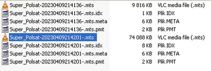

    Do swojego wysłużonego już nieco telewizora będę podłączał - tymczasowo - telewizję naziemną. Wcześniej telewizję odbierano przez dekoder UPC, teraz, jak rozumiem, w związku ze zmianą standardu konieczne jest dokupienie telewizora DVB-T2.
    Zależy mi na dekoderze, który będzie miał też możliwość nagrywania - najlepiej z możliwością oglądania na zewnętrznym urządzeniu (np. na komputerze PC) - czy coś takiego jest na rynku? I ewentualnie będzie można to podłączyć w przyszłości do dekodera typu UPC, aby przechwytywać sygnał telewizyjny?
    Lub - czy można znaleźć taki dekoder, do którego można podpiąć kartę MediaModuł CI+?
    Jeśli nie ma możliwości oglądania nagrań na innych urządzeniach - to czy jest coś takiego jak nagrywarka, która pozwalałaby na nagranie danego programu i oglądanie go na innych urządzeniach, tak jak stare dobre magnetowidy z nagrywaniem?

    Chyba wszystkie proste dekodery DVB-T2 mają możliwość nagrywania na HDD. Nagrania nie są zakodowane i można je bezpośrednio z HDD odtwarzać i przegrywać na PC.
    Przykładowy dekoder
    Do CI+ nie ma takich urządzeń.

    Dzięki - a wiadomo jaki jest format tych plików?
    I jaki dekoder i antenę pokojową byście polecili?

    Rozwijając wątek - który dekoder polecicie do nagrywania i współpracy z dużymi dyskami zewnętrznymi?
    Mam teraz Ariva T75, ale nie jestem z niego w tym aspekcie zadowolony - pliki dzielą się automatycznie, timer nie zawsze działa, a przy większym zewnętrznym (480GB) to już w ogóle słabo...

    "Cuda" (na Linuksie) kosztują od 500 złotych wzwyż.
    Nagrywanie i timeshift działa, pliki same się nie dzielą (są w formacie TS), 1 TB dysk podzielony na partycje też działa.
    Problem z dekoderami na Linuksie, to czasochłonna konfiguracja "pod siebie" i niektórym sprawia duże problemy.
