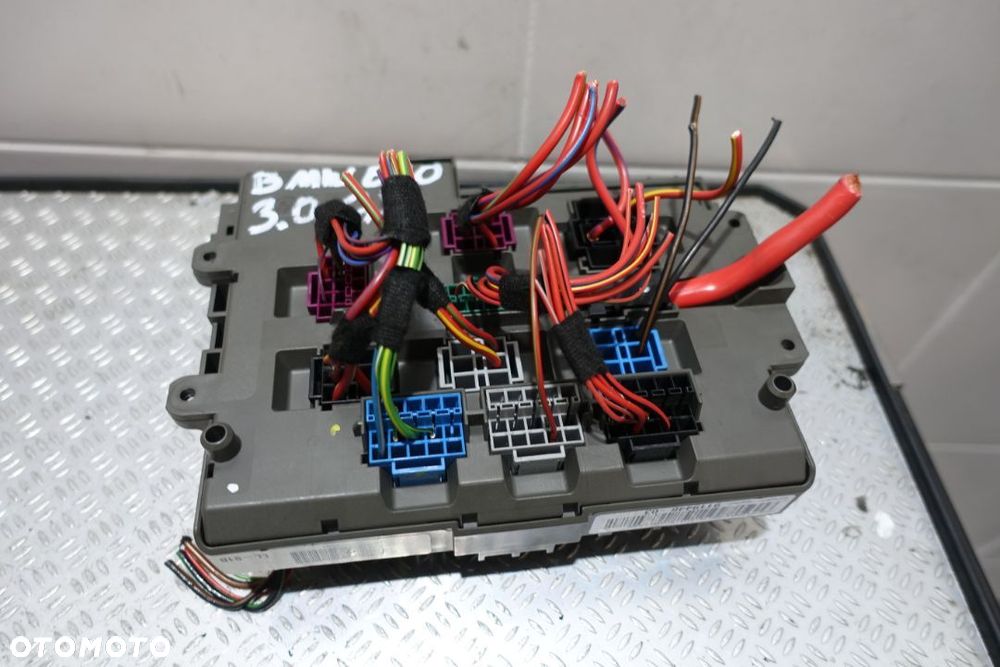

    Witam, ostatnio mam dziwny problem występujący w moim BMW, Mianowicie zaczęło się od tego że auto podczas jazdy potrafiło się na sekundę samo zgasić i odpalić, występowało to bardzo sporadycznie, następnie po jakimś czasie w samochodzie został całkowicie odcięty prąd, oraz brak reakcji na główny kluczyk, po przywiezieniu zapasowego auto normlanie dało się otworzyć, natomiast problem z czasem się nasilił i ostatnio podczas jazdy całkowicie zgasł prędkościomierz stanął w miejscu na danej prędkości zupełnie jak przy wypadku, auto udało się wypchać na pobocze oczywiście to samo brak prądu w całym aucie, I po 15 minutach prąd wrócił, dopiero w przyszłym tygodniu mam serwis umówiony, I pytanie co panowie sądzicie co może takie wariacje powodować?Pozdrawiam.

    Problem rozwiązany. Generalnie nie dawało mi to spokoju, podjechałem do znajomego podpięliśmy go pod komputer i wyskoczył błąd połączenia bsd oraz ibs, czyli krótko mówiąc tej inteligetnej klemy w bmw. Jak się później okazało jeden kabelek był nie wpięty, musiał jakoś się sam wypiąć i to przez niego były te figle, a do aku w sumie nie zaglądałem od kupna auta bo nie było takiej potrzeby. Po podpięciu wszystko wróciło do normy;-).
