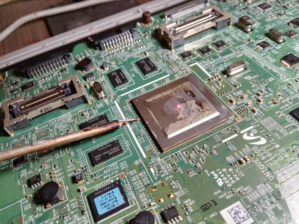

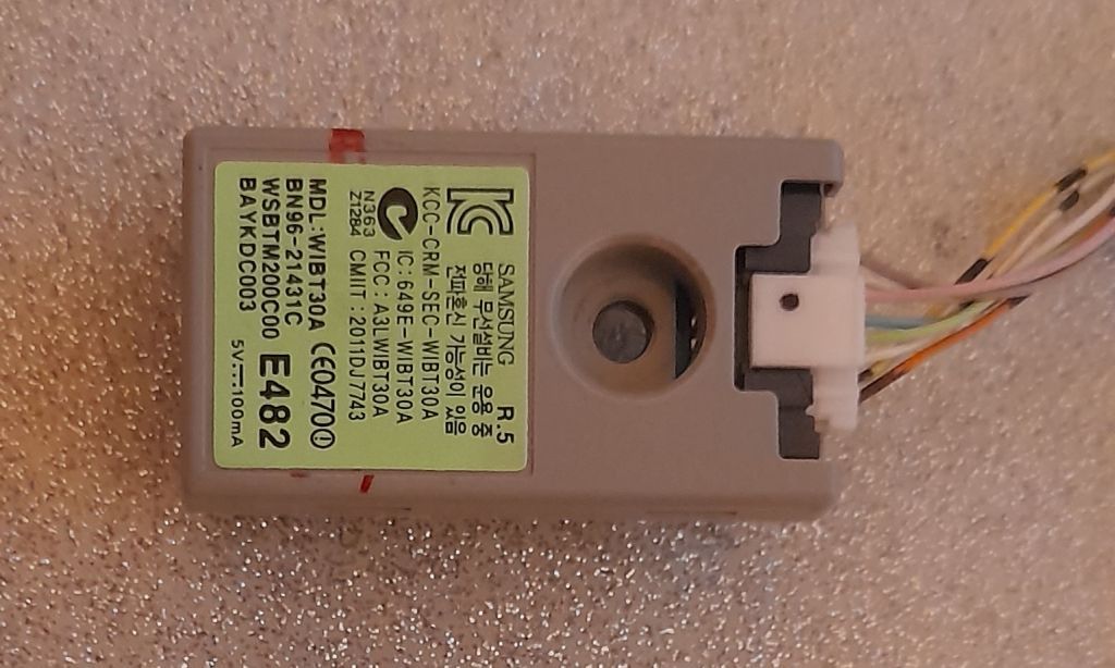

    To stary model TV z 20121 oparty o plyte (pcb) :BN41-01800B
    - chassis: U81A
    - potem zaleznie od bogactwa modelu przyjmuje kolejny p/nr. BN94-xxxxxx
    Samsung UE46ES8000U - Mój telewizor nie łączy wifi ani lan rj-45
    za LAN odpowiada RTL8201F
    WIFI/ BT: BN96-21431B WIBT30A (chip Broadcom BCM2070X)
    Może cos z zasilaniem obu modułów?
    - na podstawie datasheet / SM pomierz oporności pin. zasilania do masy
    - zasilane przez stabilizator
    p.s
    Popatrz w SM (chassis_u78a_u79a.rar / 2012 ) tam masz te moduły
    Bluetooth Module BN96-21431C (WIBT30A) / Wi-Fi Module BN59-01148B (WIDT20R)
    * lub ten drugi
