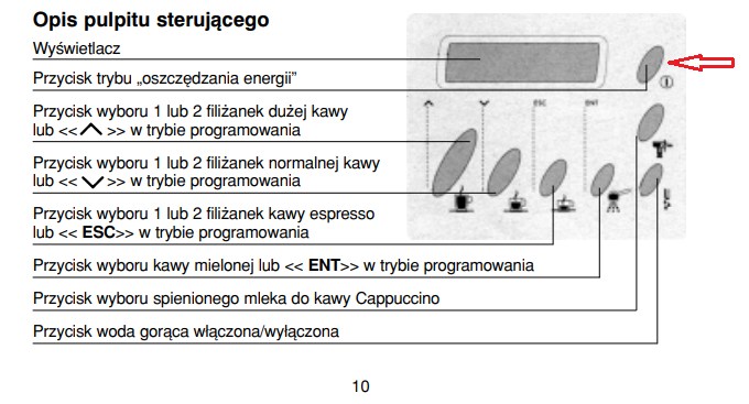

    Próbuje ogarnąć te zwłoki (2003r). Po włączeniu wyświetla ciągle komunikat "energy saving", żaden z przycisków nie ma wpływu na ten stan. Nic kompletnie nie da się zrobić. Sprawdziłem wszystkie krańcówki/mikro przełączniki - wszystko jest okey. Przeszukałem cały Internet i dotarłem już do końca, niema żadnej info na temat takiej usterki. Jedyne co się dzieje to przy szybkim przełączaniu mikroprzełącznika drzwiczek zaparzacza co jakiś czas strzeli cewka od klapy kawy. Czy to awaria płyty sterującej?

    A dokładnie sprawdziłeś działanie przycisku Standby switch: energy saving function on/off?

    Ten model ma jedynie przełącznik on/off
    edit: długie przytrzymanie przycisku ENTER też nic nie zmienia.

    Instrukcja zgodna z twoim typem pokazuje coś takiego (zaznaczono strzałką):

    Mój jest Redesign, inny układ panelu. I tak żadna kombinacja nie wzbudza go
