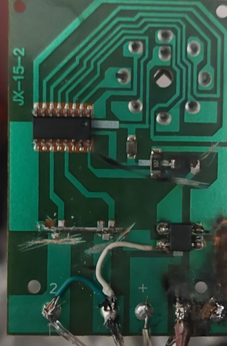

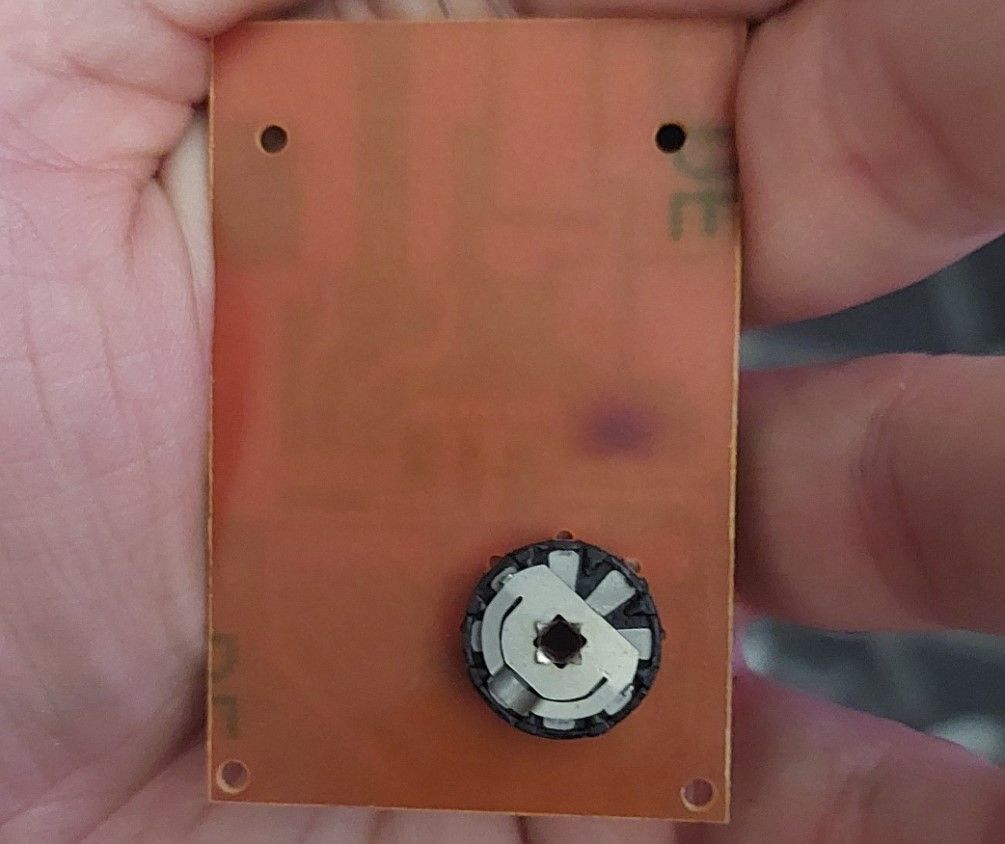

    Cześć,
    Posiadam światełka kulki LED które w pakiecie były z sterownikiem i 6 różnymi trybami pracy. Wczoraj poszło przepięcie na sterownik i po otwarciu widać że elektronika chyba nie przeżyła. :( Tak na prawdę zależy mi tylko na trybie światła ciągłego. Chciałem być sprytny i przelutować zasilanie na USB jednak nie poszło. Dlatego też przychodzę do was pomoc. Miał ktoś może podobny problem? Da się to połączyć "na krótko" z pominięciem płytki sterownika? Myślałem też nad wymianą modułu na nowy ale google nie chce współpracować w tym temacie i nic nie mogłem znaleźć niestety.
    Pod A i C był podpięty wtyk do sieci i zasilanie na lampki. +, 1, 2 to chyba nastawy od trybów? Przewód z sieci do sterownika jest na całej długości osmolony i raczej do niczego już się nie przyda.

    Z USB to na pewno nie będzie działać.
    O ile nie uszkodziło procesora to można spróbować naprawić, nie ma dużo elementów.
    Posiadasz lutownicę i multimetr?

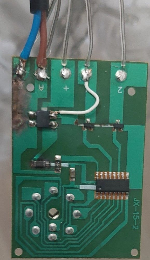

    Posty: 10
    Niestety ale nie pomogło. Co więcej sytuacja się pogorszyła. Pomiary wykonane na sterowniku wydawały się okay. Jednak po przelutowaniu doszło po raz kolejny do spięcia i płytka dostała strzała. myślałem nad wymianą sterownika w całości na podobny który prostowałby napięcie (może z dodatkowym bezpiecznikiem) bez zbędnych bajerów tylko szczerze powiem nie wiem jak tego szukać i gdzie. AliExpress czy może gdzieś lokalnie? Uszkodzony sterownik światełek LED z 6 trybami pracy - przepięcie, naprawa, USB, moduł, połączenie

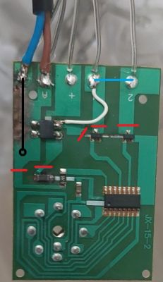

    Jak nie masz jak sprawdzić mostka spróbuj zrobić tak:
    1. Przetnij ścieżki w miejscach zaznaczonych na czerwono.
    2. Połącz punkty zaznaczone na niebiesko (wcześniej nie było widać, że masz drugą sekcję).
    3. Przelutuj przewód zasilający zaznaczony na czarno (ścieżka prawdopodobnie odparowała).
    4. Odłącz te dwa przewody które są pod przewodami zasilającymi (służą do podłączenia następnego łańcucha).
    Jak znów będzie "bum" to znaczy, że mostek ma zwarcie. Tak naprawdę do świecenia tych lampek wystarczy sam mostek do kupienia za kilka zł w każdym sklepie elektronicznym. Możesz też odwiedzić serwis naprawiający elektronikę i dostać taki z wylutu za "dziękuję".

    Posty: 10
    Ja się poddaje. xD zrobiłem wszystko (teoretycznie wylutowanie przewodów do przedłużenia zasilania nie powinno być problemem) po podłączeniu do sieci znów to samo. Jak robię pomiary na mostku to teraz o dziwo jest ciągłość między 3 nóżkami i tylko 4 jest "nieaktywna", ale z tego co widzę to wychodziła ona na manipulator trybów, więc nie wiem czy ma ona znaczenie. Nie wiem czy laminat nie dostał może jakiegoś strzała i łapie zwarcie wewnątrz. Uszkodzony sterownik światełek LED z 6 trybami pracy - przepięcie, naprawa, USB, moduł, połączenie
    A nie powinno. Jak i czym robisz pomiary?
    Nie tylko. Podłączona jest też do układu scalonego.
    Jak zrobiłeś wszystko to co napisałem wcześniej to mostek jest do wymiany.

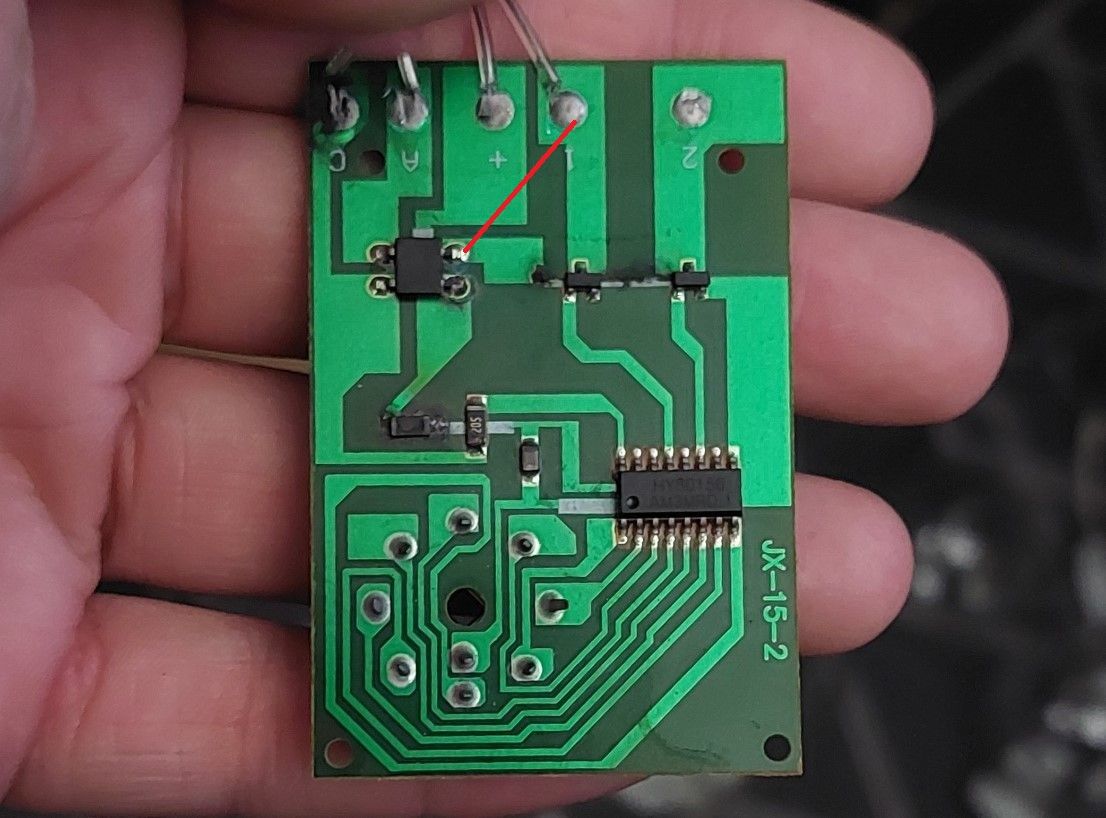

    Posty: 10
    Rzeczywiście mój błąd. Po pomiarze ciągłości wychodzi na to że mostek ma zwarcie. Jak można sprawdzić jakie napięcie wyjściowe powinno być na lampki? Chciałbym wymienić cały układ. No i pytanie jak później podłączyć linie zasilania na lampki?
    1 i 2 razem do - i + do +?
    Sprawdziłem też dokładnie same ledy i nie wyglądają jakby coś miało tam się przepalić. Całe szczęście. :)
    Powinno być zbliżone do napięcia w sieci. Więc uważaj jak coś przy nich robisz.
    Tak a wspólny do +.

    Poziom 3  
    Posty: 10
    Ok....
    Zamontowałem nie ten mostek.... Ameba level hard xD
    Pytanie czy w wyniku (na chwilę obecną) 3 przepięć, sama płytka PCB mogła się uszkodzić?
    Poprawne elementy zamawiam u chińczyka ale zastanawiam się czy będę mógł "naprawić" ten moduł który mam czy kombinować jakoś poza tą płytką. :/
    Sama płytka PCB wygląda jakby ja walec przejechał. Duże prawdopodobieństwo, że układ scalony też jest trafiony.
    Tam już nie ma co naprawiać. Jak nie zależy Ci na efektach świetlnych to zamontuj sam mostek, a jak zależy to wymień cały sterownik.
