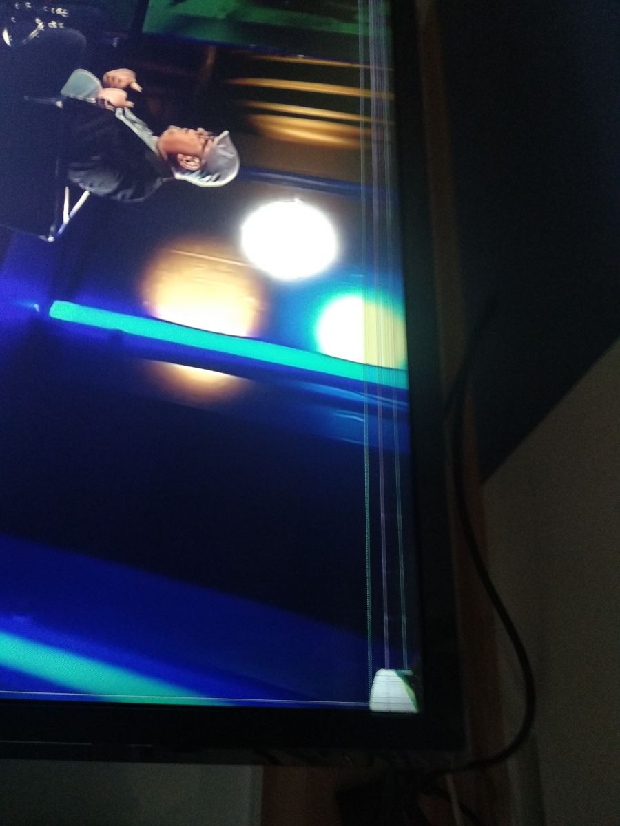

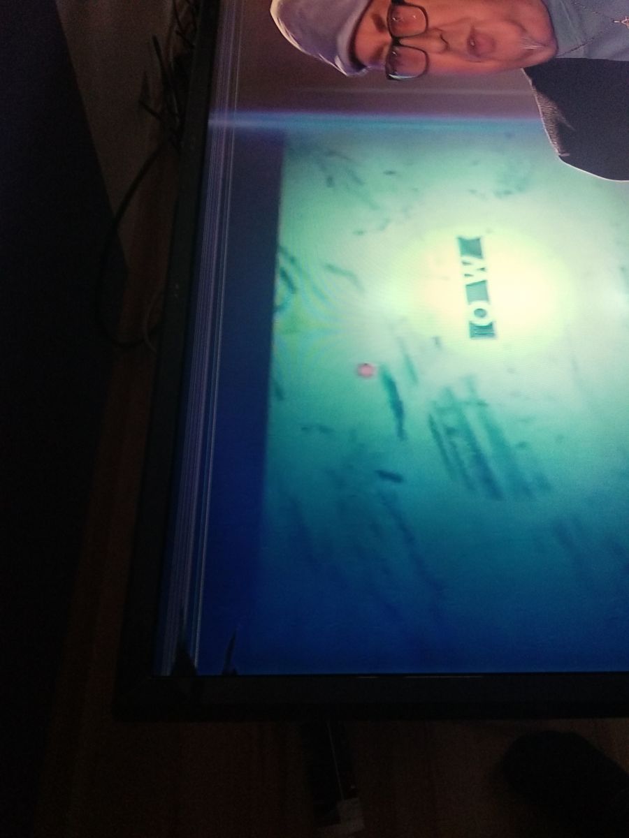

    Dzień dobry, podjąłem się wymiany oświetlenia mojego tv, pierwszy raz ever... Ale coś poszło nie tak, i teraz nie wiem czy coś uszkodziłem czy źle złożyłem? Ktoś może coś potrafi poradzić? Na górze mamy poziome linie. Co mogłem źle zrobić? Najbardziej niepokoi mnie ułożenie płacht na ledach pod matrycą. Teraz jest tak, że gdy tv leży na plecach, na ledach mamy to białe korytko papierowe, potem płachtę jakby biała, która wisi na zaczepach blachy, potem srebrna, która też wisi na zaczepach, potem plexi i matryca. Nie jestem pewien tej kolejności. Wszystko chyba dobrze połączyłem, ale jednak jak widać nie do końca... No albo coś zepsulem i czas na nowy... Gdzie szukać problemu?
    Uszkodzona matryca.
    Ukruszyłeś Kolego róg szkła matrycy - efektem nieodwracalne uszkodzenie. Robiłeś to po raz pierwszy, więc ryzyko uszkodzenia było wysokie... i niestety do uszkodzenia doszło.
