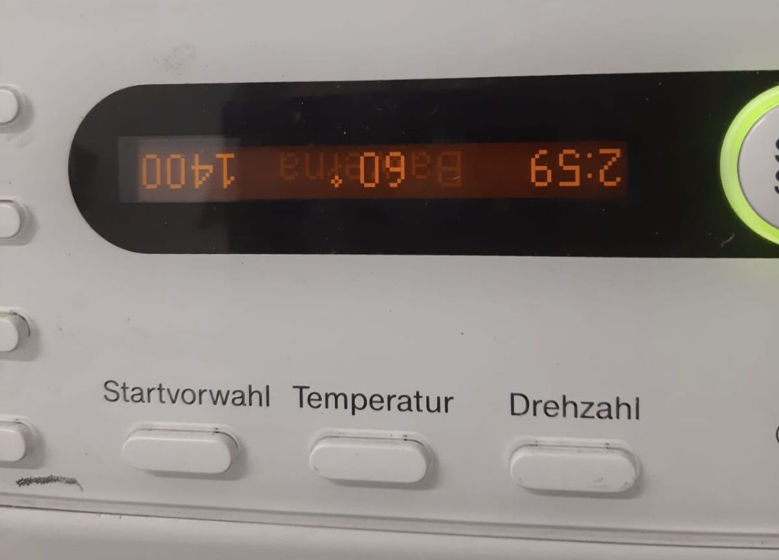

    Dzień dobry,
    Naprawiałem płytę główną Miele W5821 Softtronic. Uszkodzony był zasilacz. Po naprawieniu i wstawieniu płyty do pralki stwierdziłem, że napisy na wyświetlaczu wyświetlają się odwrotnie bo do góry nogami... Niestety nie wiem jak to naprawić i proszę o pomoc.
    Miele W5821 - przestawione napisy na wyświetlaczu po naprawie przetwornicy Miele W5821 - przestawione napisy na wyświetlaczu po naprawie przetwornicy

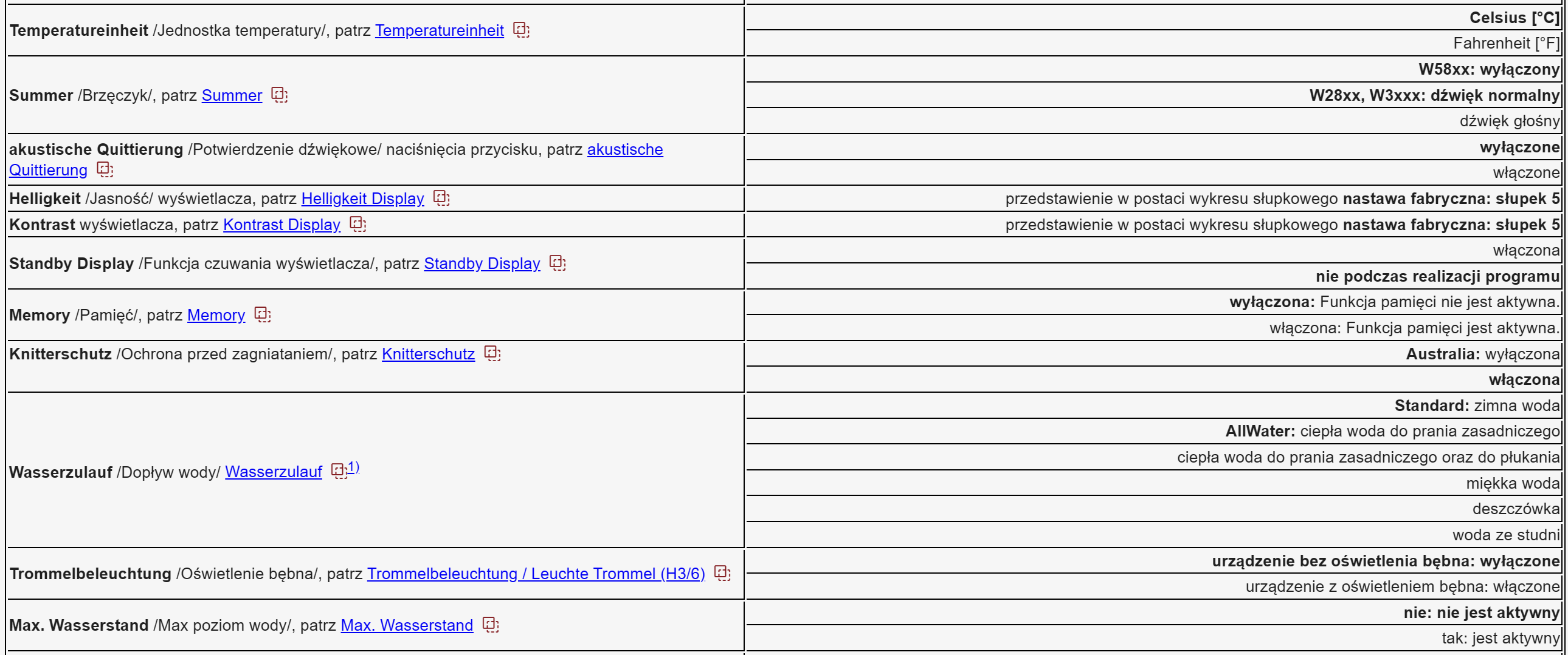

    @scaner Masz ciekawy przypadek, dlatego "chciało" mi się przejrzeć papiery na WebMSD i nie widzę w trybie serwisowym oraz trybie programowania "screen rotation" ani niczego podobnego!
    Musiałbyś przejrzeć kolejno wszystkie parametry, których jest 5 stron - ale czy to rozwiąże twój problem? Nie wiem.

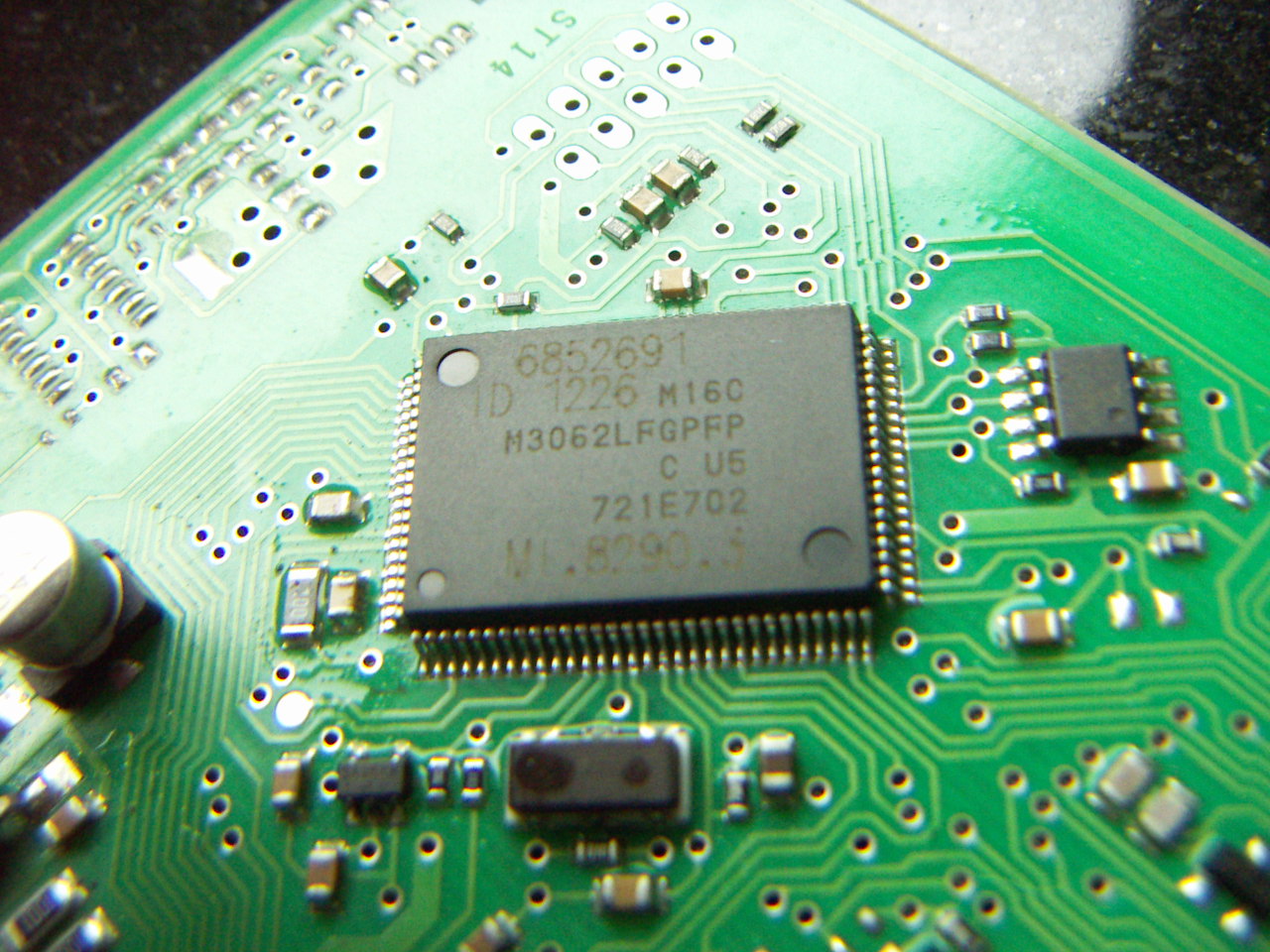

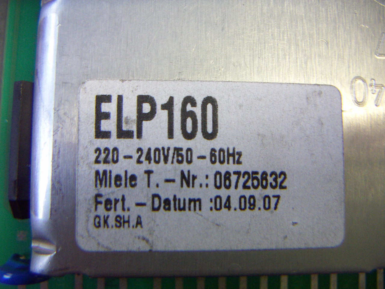

    Na modułach Miele procesorach jest numer np. ID 1226 mam taki moduł przykładowy tylko nie wiem czy taki sam ID powinnien sie wyświetlać w trybie serwisowym ale raczej tak po wyjściu w tyb można sobie odczytać ID poszczególnych modułów podłaczonych do magistrali .
    Jeszcze w tym spisie powinien być ELP165S.
    • Miele W5821 - przestawione napisy na wyświetlaczu po naprawie przetwornicy PICT3282.JPG (368.04 KB) Musisz być zalogowany, aby pobrać ten załącznik.
    • Miele W5821 - przestawione napisy na wyświetlaczu po naprawie przetwornicy PICT3281.JPG (279.07 KB) Musisz być zalogowany, aby pobrać ten załącznik.

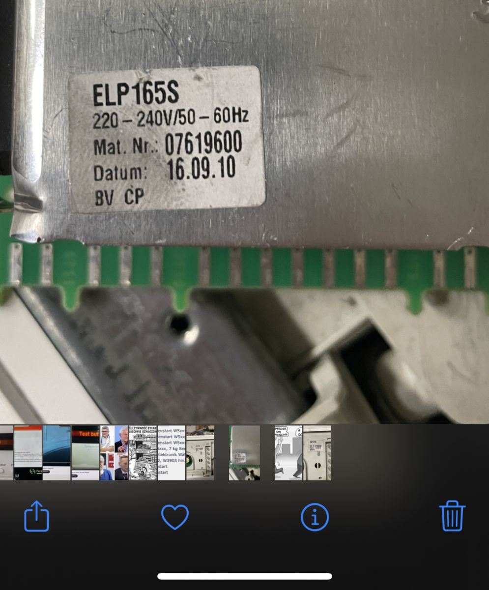

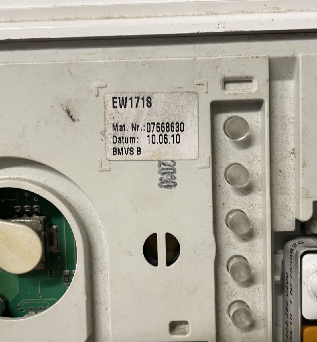

    Wchodziłem w obydwa poziomy menu serwisowego. I takie mam tabliczki na module i panelu.
    Jeśli ktoś posiada, to bardzo proszę o wsad do modułu ELP165S. Może to pomoże.

    Pozostaje poszukać modułu używanego, nie zaprogramujesz procesora zapomnij o tej operacji. Zobacz ja miałem taki moduł sądzisz, że w panelu się nie przestawiło tylko w module?
    Miele W5821 - przestawione napisy na wyświetlaczu po naprawie przetwornicyPICT3243_1..247.JPG (418.08 kB)Musisz być zalogowany, aby pobrać ten załącznik. Miele W5821 - przestawione napisy na wyświetlaczu po naprawie przetwornicyPICT3241_1..126.JPG (220.82 kB)Musisz być zalogowany, aby pobrać ten załącznik.
