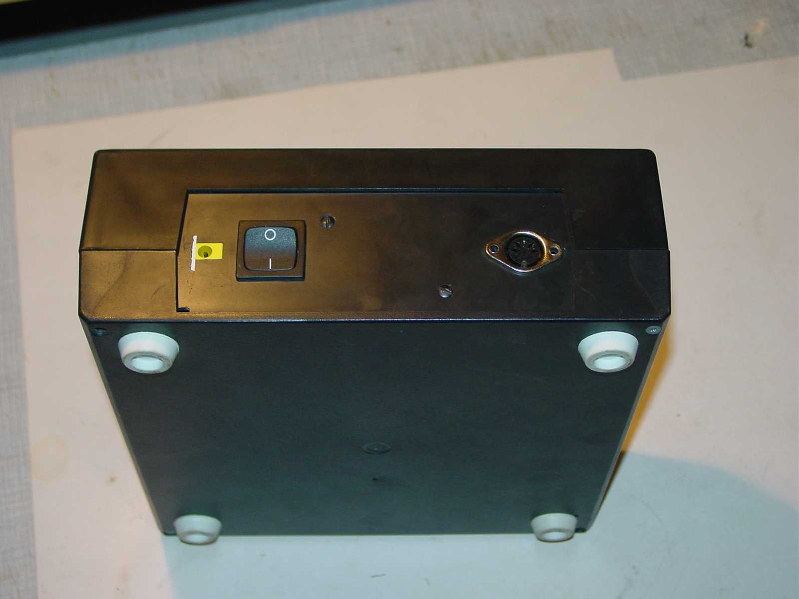

    Dyski1
    Posty: 218
    Pomógł: 11
    Ocena: 23
    Swego czasu robiłem z kolegą dokładnie to urządzenie czyli kontroler Midi. W obudowie jest umieszczonych 8 prków po 10kohm, sterowanie jest realizowane z pomocą procka 89C2051 i przetwornika MAX1011, efekt jest taki iż w programie muzycznym jest możliwość ptrzypisania każdemu z efektów odpowiedni adres midi co powoduje że kręcąc prkiem w kontrolerze obraca sie też gałka w programie. Program w procesorze jest tak napisany aby możliwe było rozszerzenie do 64 kanałów, dopinając kolejne przetworniki z prkami. Mogę to odsprzedać, ale nie wiem czy mam gdzieś jeszcze źródła, proc chyba nawet nie jest zabezpieczony przed odczytem więc można układ powielać.
    Na dniach podeślę fotki.
    Tak jak pisałem, poniżej kilka fotek mojej zabawki, sprzęt testowałem pod programem Rebirth, teoretycznie powinien działać w każdym programie gdzie jest możliwość zdefiniowania adresów midi pod gałki efektów.
    • Chcialem zrobic kontroler MIDI i mam pytanie do was... 4.jpg (116.26 KB) Musisz być zalogowany, aby pobrać ten załącznik.
    • Chcialem zrobic kontroler MIDI i mam pytanie do was... 3.jpg (63.09 KB) Musisz być zalogowany, aby pobrać ten załącznik.
    • Chcialem zrobic kontroler MIDI i mam pytanie do was... 2.jpg (55.37 KB) Musisz być zalogowany, aby pobrać ten załącznik.
    • Chcialem zrobic kontroler MIDI i mam pytanie do was... 1.jpg (106.5 KB) Musisz być zalogowany, aby pobrać ten załącznik.

    Frantick
    Posty: 19
    o cos takiego mi chodzi tylko zeby zamiast potów były przyciski
    I ta wersja bardzo mi se podoba dosłownie kilka czesci jak dotad znalazłem potezne schematy z masa czesci i funkcji ktore mi sa niepotrzebne. mozna by tak cos wiecej na temat tego kontrolera?
  • #8 2041017
    Dyski1
    Posty: 218
    Pomógł: 11
    Ocena: 23
    Źródła do tego układu wrzucę na Elkę na dniach, może coś z tym zrobisz :) możesz jednak zamiast przycisków zastosować potencjometr sprzęgnięty z pedałem, tak aby przy naciskaniu zmieniała się wartośc prka, a co za tym idzie wartości pod wskazanym adresem MIDI. Za bardzo na sprzęcie muzycznym się nie znam więc nie wiem jaka jest budowa wewnętrzna owego pedału, myślę jednak że za pomocą prków i przetworników będzie szersze spektrum w regulacji niż w przypadku samych przycisków.
