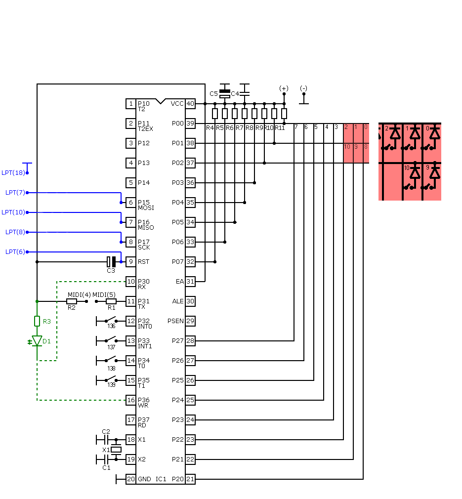

    prosiłbym o sprawdzenie zmodyfikowanego schematu.
    Jeszcze dwa pytania, udostępniasz wzory PCB? Ten interfejs jest przystosowany do przesyłania danych tylko przez port com, albo game port? Twoja propozycja USB dotyczyła tylko zasilania?
    P.S. W schemacie się zapędziłem ma być tylko 10 przycisków, więc licząc od zera będzie 0-9.
    Pzdr.
    Schemat jest okej.
    Płytki do tej wersji nie ma, bo tam za bardzo nie ma co wsadzać na płytkę - można to złożyć na małej uniwersalce.
    Możesz wg. opisu łączyć interfejs z midi, game portem, a po zmianie kabla z comem. USB daje tylko zasilanie, gdy potrzeba. Przypuszczalnie można jednak wejść w usb za pomocą przejściówki rs<>usb (nie sprawdzałem takich rozwiązań).
