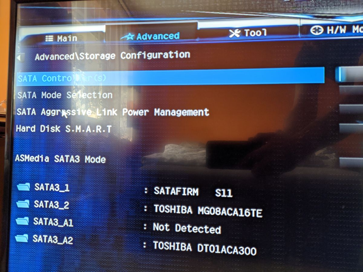

    Cześć,
    komputery mi się zawiesił, a po restarcie już nie botował.

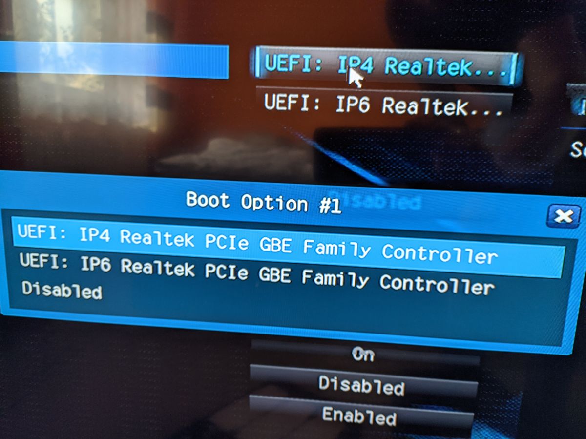

    BIOS widzi podłączone wszystkie dyski, ale w opcjach bootowania jest pusto.
    Zrobiłem aktualizację biosu do najnowszej wersji i niestety bez zmian.
    Podłączony pendrive jest widzialny w opcjach bootowania.
    Płyta główna: ASRock J3455-ITX
    BIOS wykrywa dyski, ale nie ma ich w opcjach boot BIOS wykrywa dyski, ale nie ma ich w opcjach boot
    Wie ktoś o co chodzi?

    Dysk widoczny jako "Satafirm s11" jest uszkodzony (pewnie Goodram, tani Patriot albo coś innego budżetowego). Czeka Cię wymiana dysku i instalacja systemu.
    Dane na tym dysku zapewne przepadły.

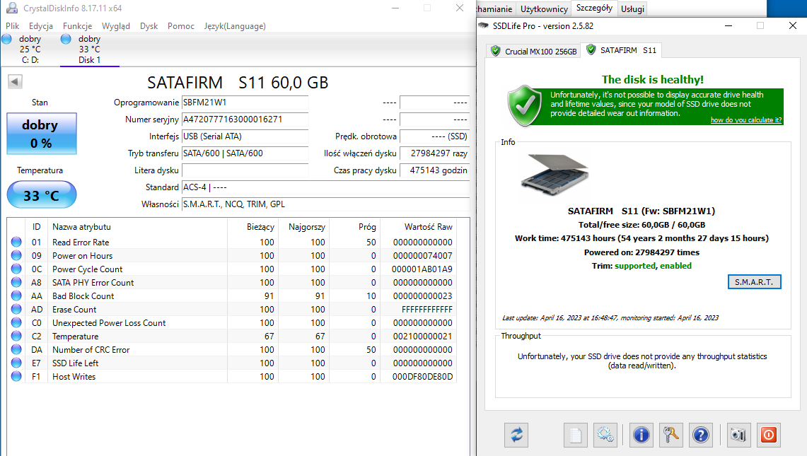

    Wrzuć SMART tego dysku.
    Czym Komputer zasilasz?

    Chyba niekoniecznie ten smart jest poprawny XD

    Dysk SSD na pewno uległ awarii, widać to po jego identyfikacji (SATAFIRM S11 - kontroler działa w "trybie awaryjnym").
