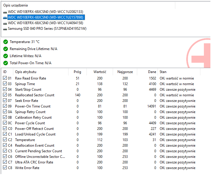

    Mam taki problem. Mam cztery dyski, trzy HDD i jeden SSD. Co jakiś czas podczas włączenia komputera jeden z HDD nie zostaje wykryty przez bios. Wtedy też znaczenie dłużej włącza się komputer. Sam restart nie pomaga. Należy komputer wyłączyć i włączyć jeszcze raz, wtedy zostanie wykryty. Myślałem, że może coś z płytą główną albo jakiś błąd w biosie tej płyty ale ostatnio wymieniłem części, w tym płytę i nadal pojawia się ten sam problem. Dzieje się to tak raz na 10 dni? Nie za często, może nawet rzadziej. Teraz to pisząc przyszło mi namyśl, że może kabel sata spróbować wymienić?
    Dysk to WD 10EFRX ( RED 1TB). Obecna płyta to MSI Z370 SLI PLUS, z wgranym najnowszym biosem.

    Proszę zamieścić screen ze S.M.A.R.T. będzie można coś bliżej powiedzieć.

    nie próbowałem skanować w windowsie, nie sądze zeby coś znalazł skoro w biosie go wtedy nie widać. Coś mi się wydaje ,że kabelki trzeba posprawdzać.
    smart załączony. Jako jedyny dysk ma jakieś raw read error, reszta nie ma.

    Dysk się może kończyć. Raw read error rate to jest błąd, który może wskazywać na problem z samym talerzami, lub głowicami.

    wymieniłem kabel, wszedłem do smarta i wartość się zmieniła na 1506.

    O przewodzie świadczy atrybut (C7) i jest OK.
    Przydało by się wykonać test powierzchni np w MHDD 2xF4, ewentualnie podobnym programie najlepiej uruchomionym z bootowalnego nośnika.
