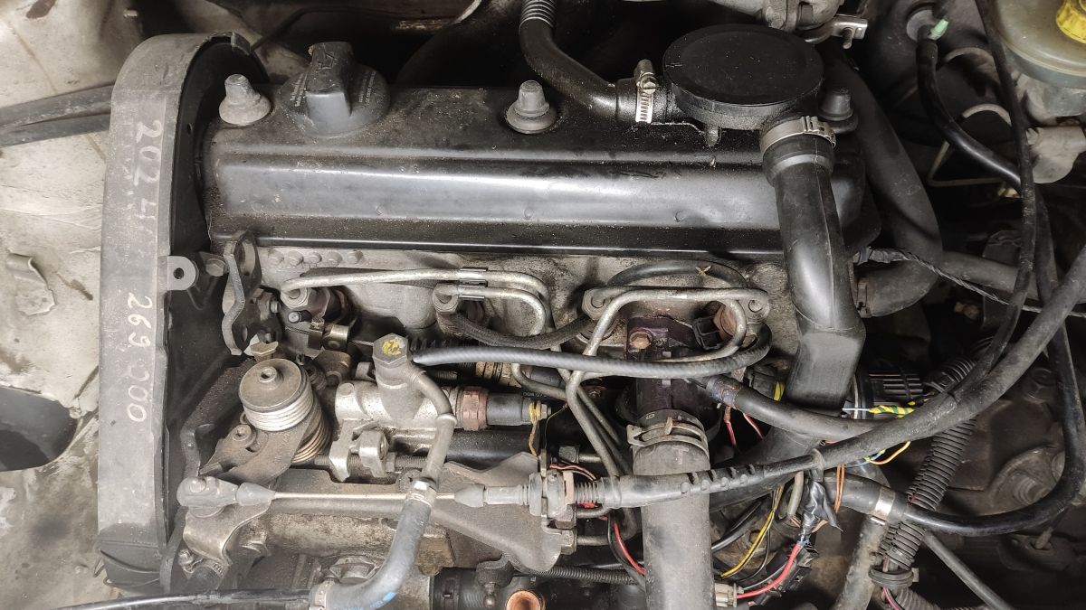

    Mam problem z moim Caddy. Od dłuższego czasu mam problem z odpaleniem tego auta. Początkowo problem był z świecami, wymieniłem je i odpalał normalnie, teraz stał miesiąc i kręci kręci i nic. Od piolem wężyki z filtra by sprawdzić czy pompka pompuje paliwo niestety nie. Wyjąłem cały pływak ale z tego co się domyślam to tam nie ma pompki paliwa bo za to odpowiada pompa wtryskową? Jeśli się mylę to poprawcie mnie. Nie wiem za co się mam dalej zabrać gdzie znaleźć problem?

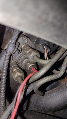

    Mówisz tu o tym dolnym gdzie kable wychodzą?
    A o co chodzi z tą gruchą?

    Aa rozumiem. A co do kodu silnika to ciężko mi to stwierdzić, tak ubrudzony jest ze ciężko go znaleźć. W każdym bądź razie jest to ten zwykły 1.9 64km z mechaniczną pompą wtryskową

    Z oznaczeń na silniku to widzę tylko numer: 0281033791 lub 3ME VW Caddy mk2 1997 1.9 D 64KM - Problem z odpalaniem, świecami, pływakiem, pompką paliwa

    A więc odpalił...z użyciem plaka. Przytrzymałem go na gazie i potem już na paliwie :D w mojej ocenie po takim długim staniu paliwo musiało się cofnąć.. Po odpaleniu zaczęła się pompa wtryskowa pocić i to nie słabo. Może być winne to że jest nieszczelna dlatego takie cyrki są?
