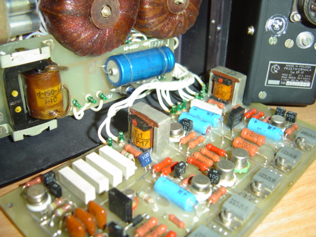

    Poszukuje schematu zasilacza ktory dawal by nap 30-40 V 400 Hz na wyjsciu. Moc urzadzenia 20-50 W . Zailacz taki potrzebny mi do prob z zasilaniem selsynow. Ja posiadam przetwornice z 27 V DC na 3 X 36 V 400 Hz ale zasilanie jakie mi potrzebne jest jednofazowe a nie trojfazowe.

    Ja wykorzystałbym tą przetwornice przewijająć uzwojenie wtórne na jednofazowe

    Tez myslalem aby jakos zmodyfifkowac przetwornice ale nie wiem gdzie " wsadzic rece " .Przetwornica jest statyczna , posiada 2 male trafa , 1 srednie i 2 wieksze i w sumie nie wiadomo ktore nalezaloby przewinac.Problem jaki ma to taki ze przy zasialniu selsynow z dwoch faz bardzo sie nagrzewa. Nie wiem czy przetwornica powinna byc obciazona na wszystkich fazach mniejwiecej rownomiernie. Drugie pytanie jakie mam dotyczy samych selsynow, otoz w pewnych polozeniach oski selsyna nadawczego i odbiorczego oba selsyny bucza a poniewaz mam zamiar wykorzystac je do wskaznika polozenia anteny wiec dzwiek wydawany przez wskaznik troche przeszkadza szczegolnie przy nasluchu np w nocy. Zastanawiam sie czy nie zrobic sterowanie w taki sposob aby selsyny byly zasilanie jedynie w czasie obrotu anteny .
    Wosiekpl
    Zalaczam zdjecie przetwornicy ( jest to przetwornica statyczna z samolotu typ EP-17 )

    witam !! jak tam śnieg w ojczyźnie corridy ? :D:D . mam taki pomysł - a może (żeby nie grzebać w całkiem fajnym ustrojstwie ) zrób na wyjściu z przetwornicy trafo 3 fazy na 1 fazę . w końcu są spawarki 3 fazowe mające na wyjściu jedno napięcie ( fazę ) pozdrawiam !!

    Wracajac do przetwornicy to nic nie bede ruszal i zostawie tak jak jest. Co zrobie to tak bede sterowal rotorem aby w czasie obrotu przetwornica sie zalaczala i zasilala wskaznik i selsyn nadawczy. Tak jak pisalem wczesniej w pewnych polozeniach selsyna nadawczego wystepuje buczenie zarowno selsyna nadawczego jak i wskaznika . Buczenie to w czasie nasluchow moze troche denerwowac wiec bede odlaczal zasilanie wskaznika. Mysle ze jesli hamulec nie zawiedzie wskazania nie powinny sie zmienic. Do dalszej kontroli polozenia moge zastosowac zwykly woltomierz ktory urzyty byl w sterowniku gdyby zaczla taka potrzeba.
