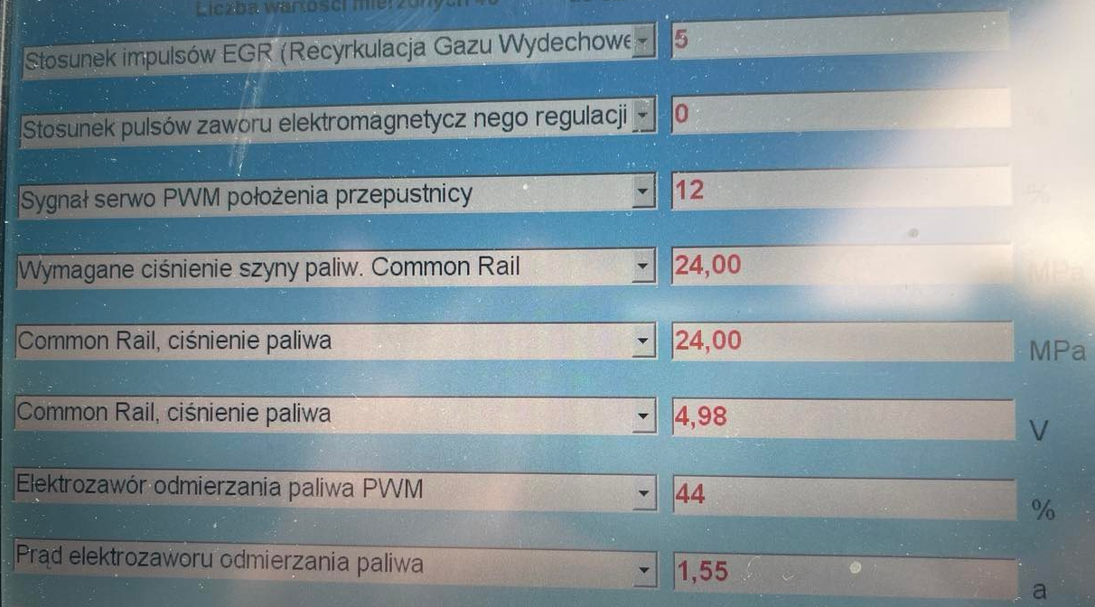

    Astra H 2004 z silnikiem Z17DTH.
    Auto dotarło do mnie na lawecie.
    Nie zapala.
    Podczas pracy rozrusznika nie pojawia się ciśnienie paliwa - cały czas 0 MPa
    Po odłączeniu wtyczki czujnika, ECU widzi max ciśnienie czyli 24 MPa.
    Astra H Z17DTH - nie zapala. Brak ciśnienia paliwa CR
    Czujnik ciśnienia na CR wymieniony - bez zmian.
    Na przelewach nie pojawia się paliwo.
    Wiązka przewodów ECU i UEC przeglądnięta. Wszystko czyste.
    Zawór SCV sprawny.

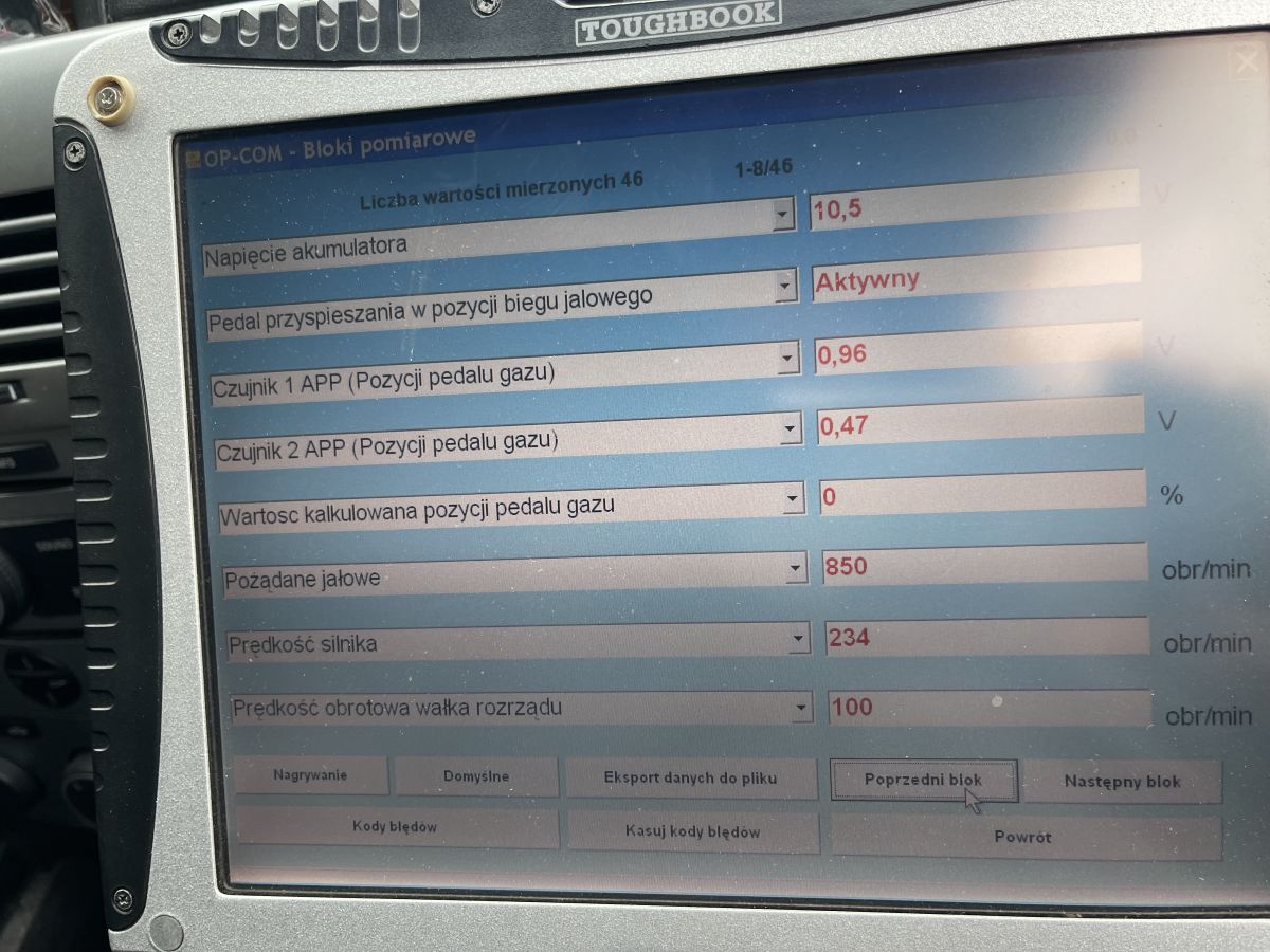

    Podczas pracy rozrusznika ECU widzi obroty wałka rozrządu i wału korbowego.

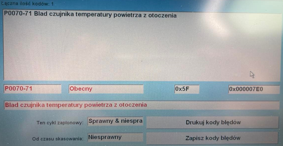

    W sterowniku silnika tylko jeden błąd: P0070-71 Błąd czujnika temperatury powietrza otoczenia.
    Miał ktoś z Was styczność z taką usterką ?
    Który to jest czujnik (w przepływomierzu ?) ?

    Wiem, że czujnik temperatury zewnętrznej również nie domaga, ponieważ na CID jest brak temperatury zewnętrznej - [F].
    Jednak nie przemawia do mnie aby czujnik za zderzakiem był równocześnie odpowiedzialny za pomiar temp. powietrza zasysanego do silnika, chociaż jest możliwe że tak jest.
    To w końcu Opel ;)
    Nigdy nie miałem takiego przypadku.

    To na pewno nie jest wina czujnika w zderzaku.
    W tych silnikach bardzo czesto sa problemy z cieknącymi pompami oleju i wtedy dochodzi do uszkodzenia paska rozrządu. Pompa jest napędzana paskiem a wadliwy uszczelniacz w tych silnikach doprowadza do wycieku i wtedy pasek zebaty jest zamoczony.
    I raczej tutaj wlasnie bym stawial na pompke, cisnienie itp
    No i czujnik obrotów wału trzeba sprawdzic bo tez tutaj czesto idzie.

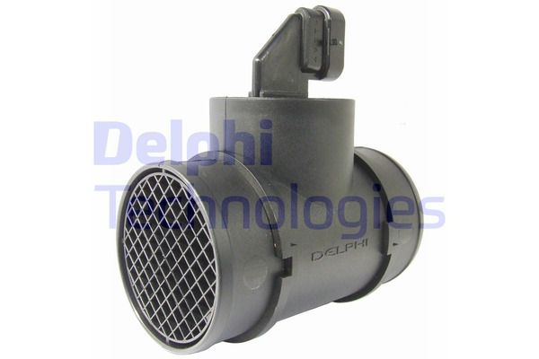

    johnny833 napisał:
    Jedyny czujnik pow. jest w MAF
    Też już myślałem o przepływomierzu ale jego usterka nie powinna całkowicie unieruchomić silnik.
    Raczej stawiam na mechaniczną usterkę pompy wysokiego ciśnienia.
    Uszkodzona pompa mogła też uszkodzić wtryskiwacze...
    Nie zgodzę się, czujnik temperatury powietrza zasysanego jest w przepływomierzu, maleństwo prawie nie widoczne Astra H Z17DTH - nie zapala. Brak ciśnienia paliwa CR i jak widać z fotki Astra H Z17DTH - nie zapala. Brak ciśnienia paliwa CR co ciekawe że pisze na testerze jest bład i nic więcej [tzn zwarcie lub przerwa] nawet po odpięciu wtyczki przepływomierza silnik odpali oczywiście będzie wariował z obrotami a i jeszcze wymagane ciśnienie na listwie i wymagane ciśnienie się zgadza Astra H Z17DTH - nie zapala. Brak ciśnienia paliwa CR moja sugestia być może błędna lecz dla przykładu autko Fiat z rozrusznika odpalał kiedy chciał a z popychu nie było problemu odpalał zawsze bez problemu i co się okazało /padnięty był czujnik położenia wału/ co ciekawe obroty silnika na diagnoskopie były widoczne.

    Zaraz na wstępie autor napisał, że ECU widzi obroty wału i wałka
    Podczas pracy rozrusznika, ECU "widzi" obroty wału i wałka rozrządu.
    W chwili obecnej, uporałem się z błędem czujnika temperatury.
    Jednak nie wiem "co pomogło".
    Przy odłączonym akumulatorze, kolejny raz weryfikowana była instalacja w komorze silnika i przy kolejnej próbie uruchomienia silnika - błędu już nie było.
    Zapala na "plaku", jednak "normalnie" silnika nie można uruchomić.
    Brak ciśnienia paliwa. Dziwne jest to, że ECU nie traktuje tego jako błędu.
    Nie mam żadnych błędów !
    Wszystko wskazuje na usterkę pompy wysokiego ciśnienia.
