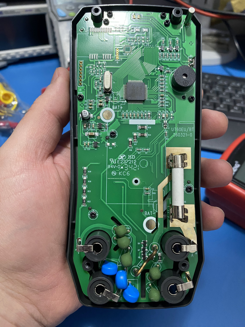

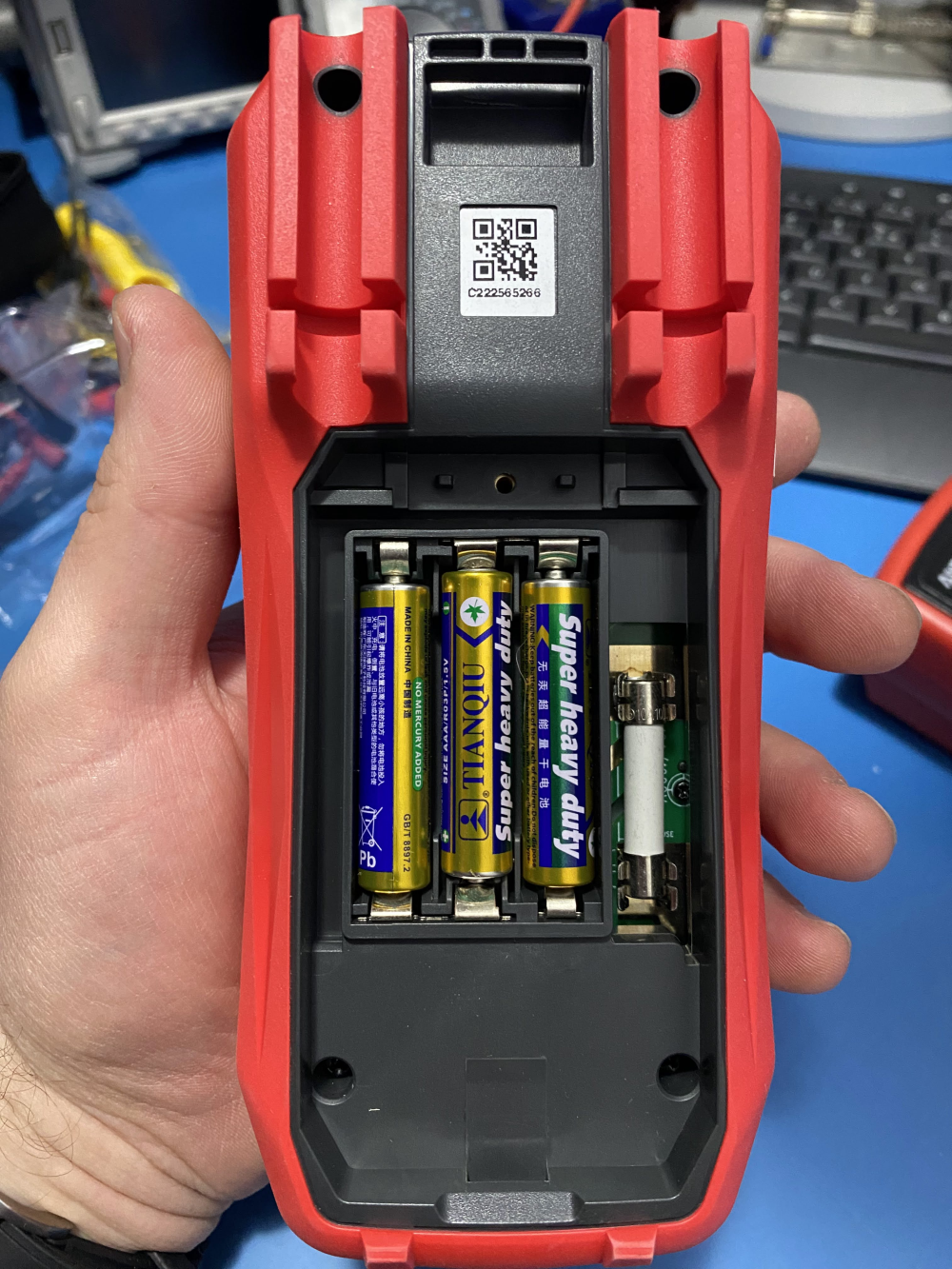

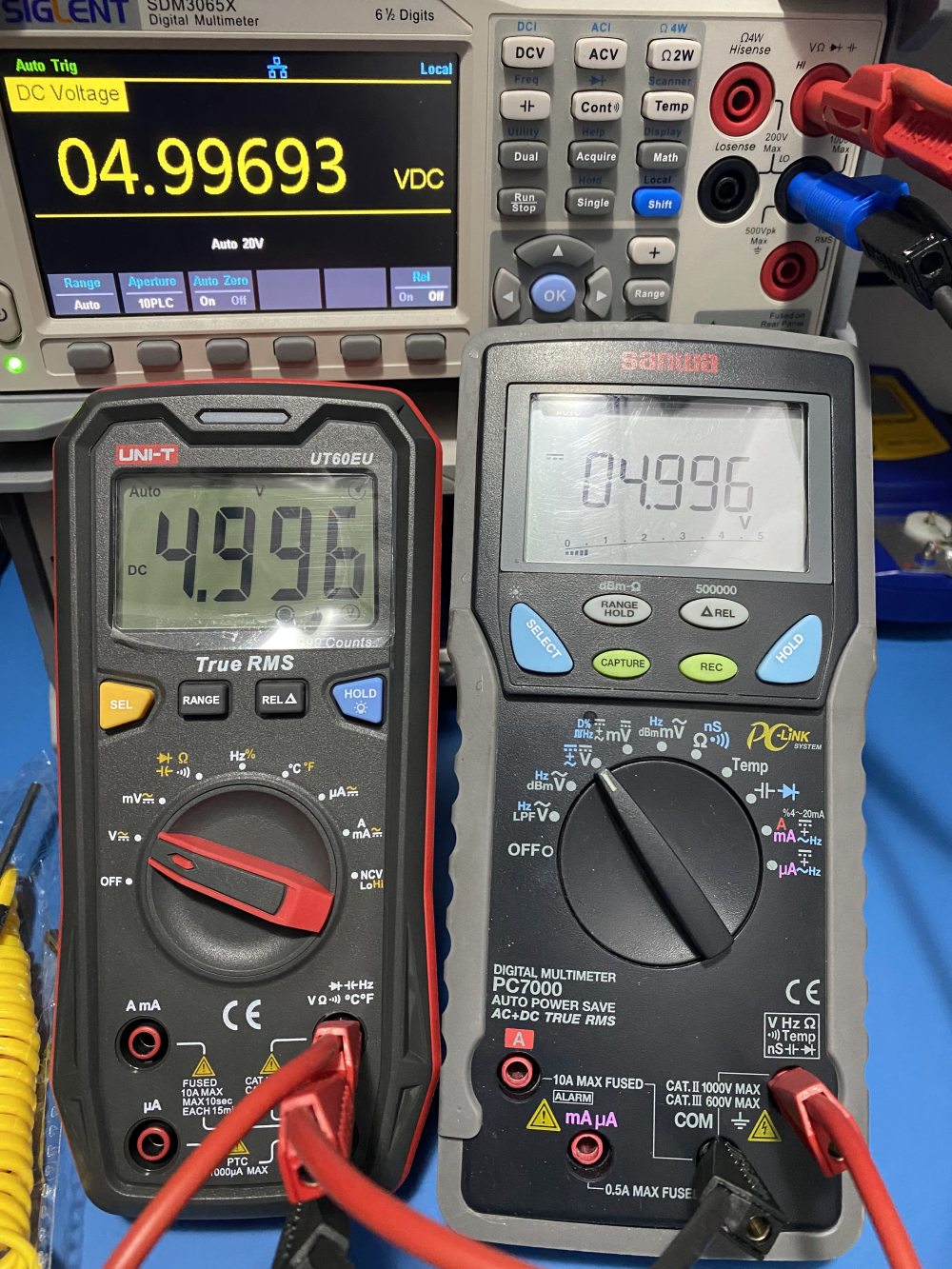

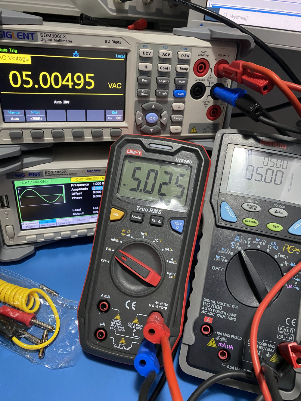

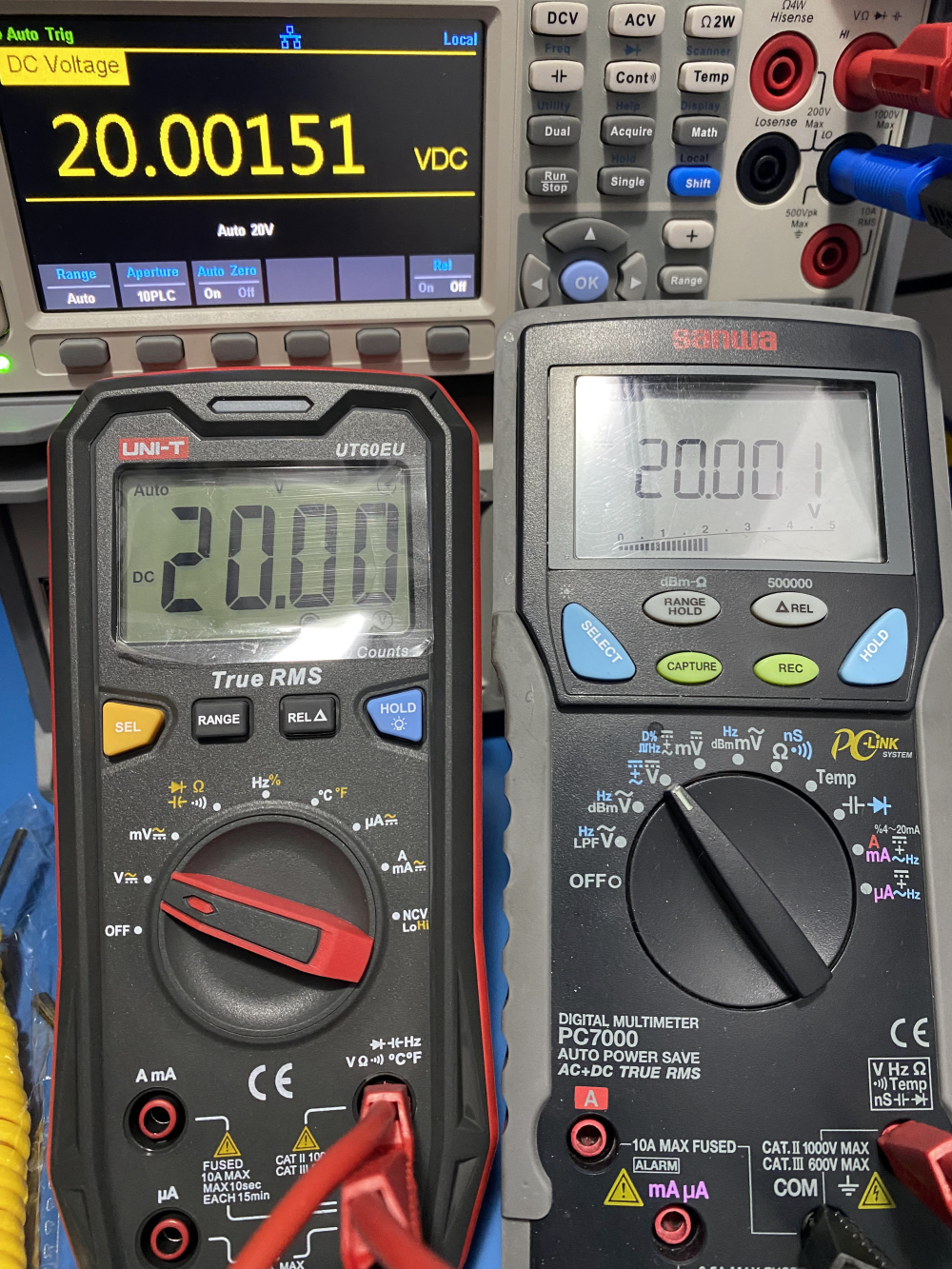

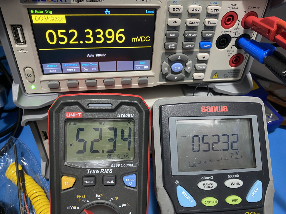

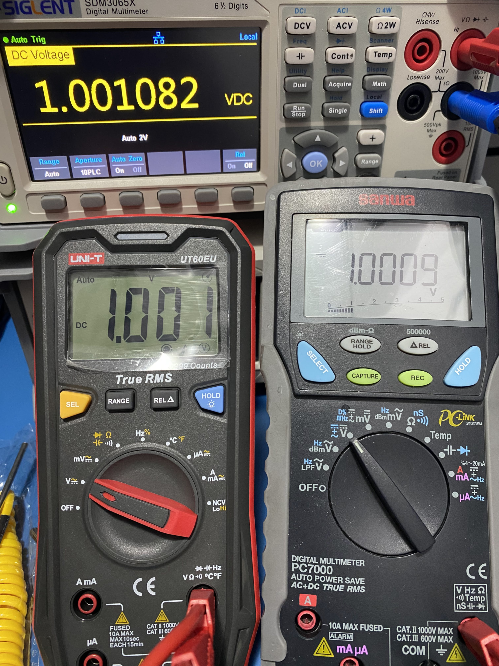

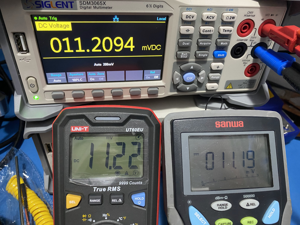

    Jestem w szoku. Tym multimetrem firma UNI-T chyba odzyska dobre imię w moich oczach. Wszystko się tu zgadza. Wykonanie, dokładność, zabezpieczenia i ich oznaczenie. Nawet w instrukcji są wszystkie niezbędne informacje. Tester ciągłości rewelacyjny, a napięcie testu diody prawie 4V. Tylko przewody lipne.
    Zostawiam go sobie :)

    Test wygląda obiecująco.
    Dziwne - ten Uni-T UT60EU jest tańszy w PL niż w Kraju Środka.
    Kupiłem Anenga jakiś czas temu - jestem zadowolony, ale chyba Uni-T to lekko wyższa połka niż Aneng?
