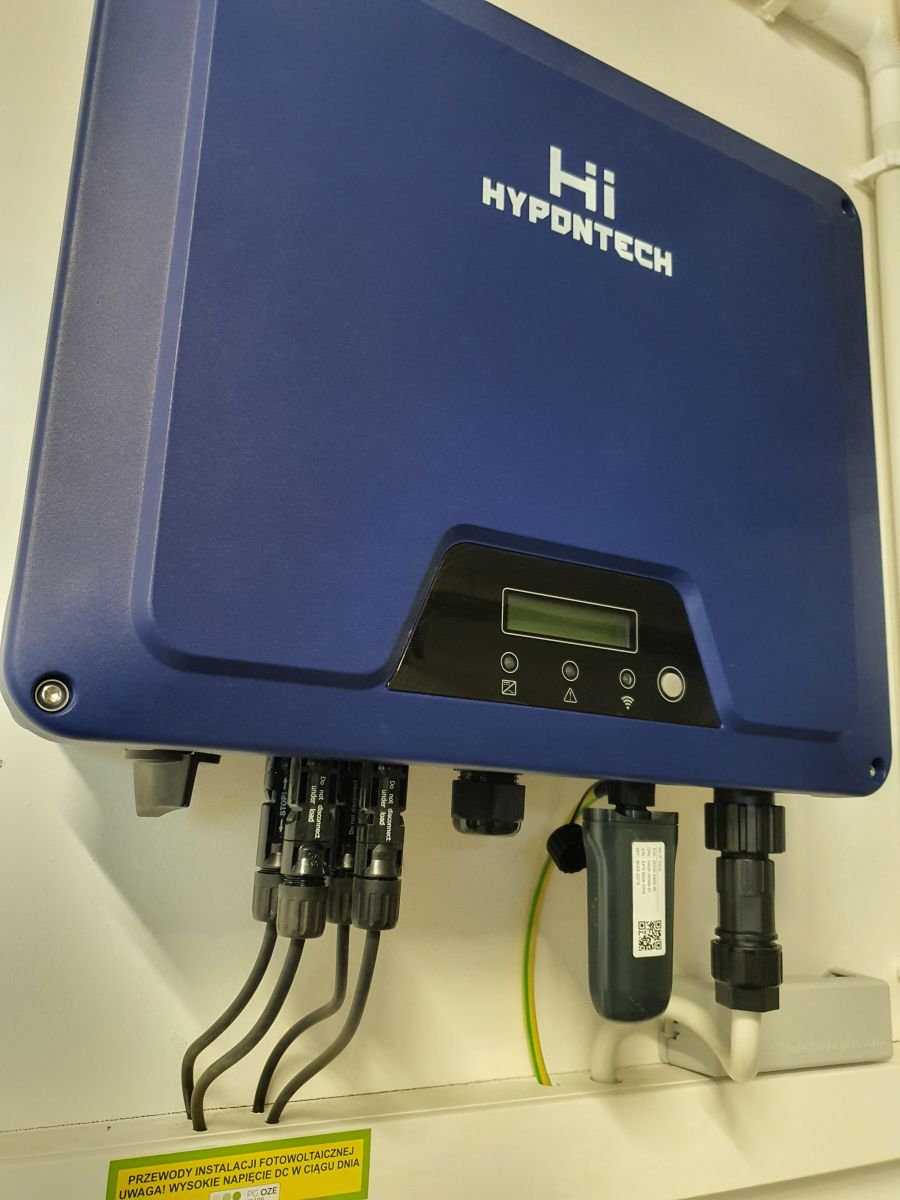

    Witam. Nowa instalacja która ma około tygodnia dziś podczas pracy falownik się wyłączył i zero reakcji. Na wyświetlaczu ciemno. Wyłącznie dc nic nie pomaga. Jakieś sugestie ? Z góry dzięki. Zauważyłem jeszcze ze napięcie w sieci na jednej fazie często szybowało powyżej 258v co skutkowało resetem falownika. Ale teraz ju nie chce wstać. Poprostu się wyłączył

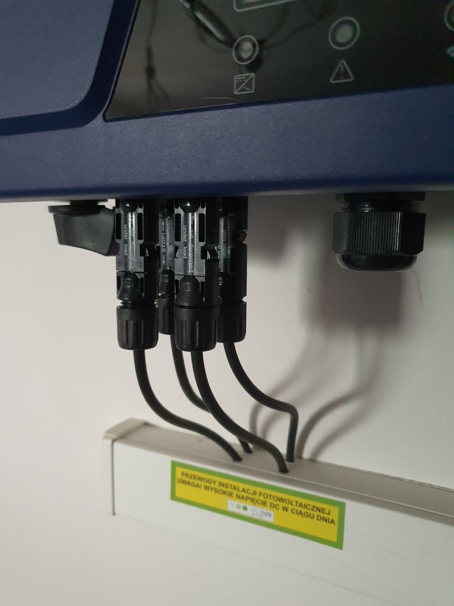

    Zmierzyć czy falownik dostaje DC z paneli.
    Dwa stringi po ile?

    Ze stringami nie ogarniam. Mam na ścianie coś takiego . Falownik się wyłączył podczas pracy zero reakcji Falownik się wyłączył podczas pracy zero reakcji
    >>20552189
    Jak zmierzyć czy dostaje dc z dachu. Możesz fopatologicznie wytłumaczyć? Dzieki

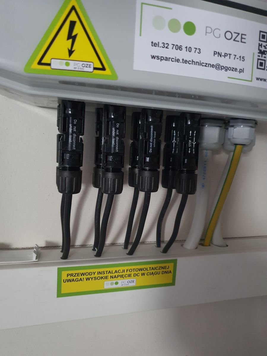

    W tej skrzynce na 2 fotce pewnie są jakieś zabezpieczenia, trzeba mieć jakiś woltomierz ale jak nie" oganiasz" to poproś jakiegoś elektryka, to niebezpieczne

    Pomiar woltomierzem ogarniam. To jest to zabezpieczenie? Wyłączenie dc ac 10min nie pomaga Falownik się wyłączył podczas pracy zero reakcji

    Nie ta skrzynka, ta z której wychodzi 8 złączek MC4
