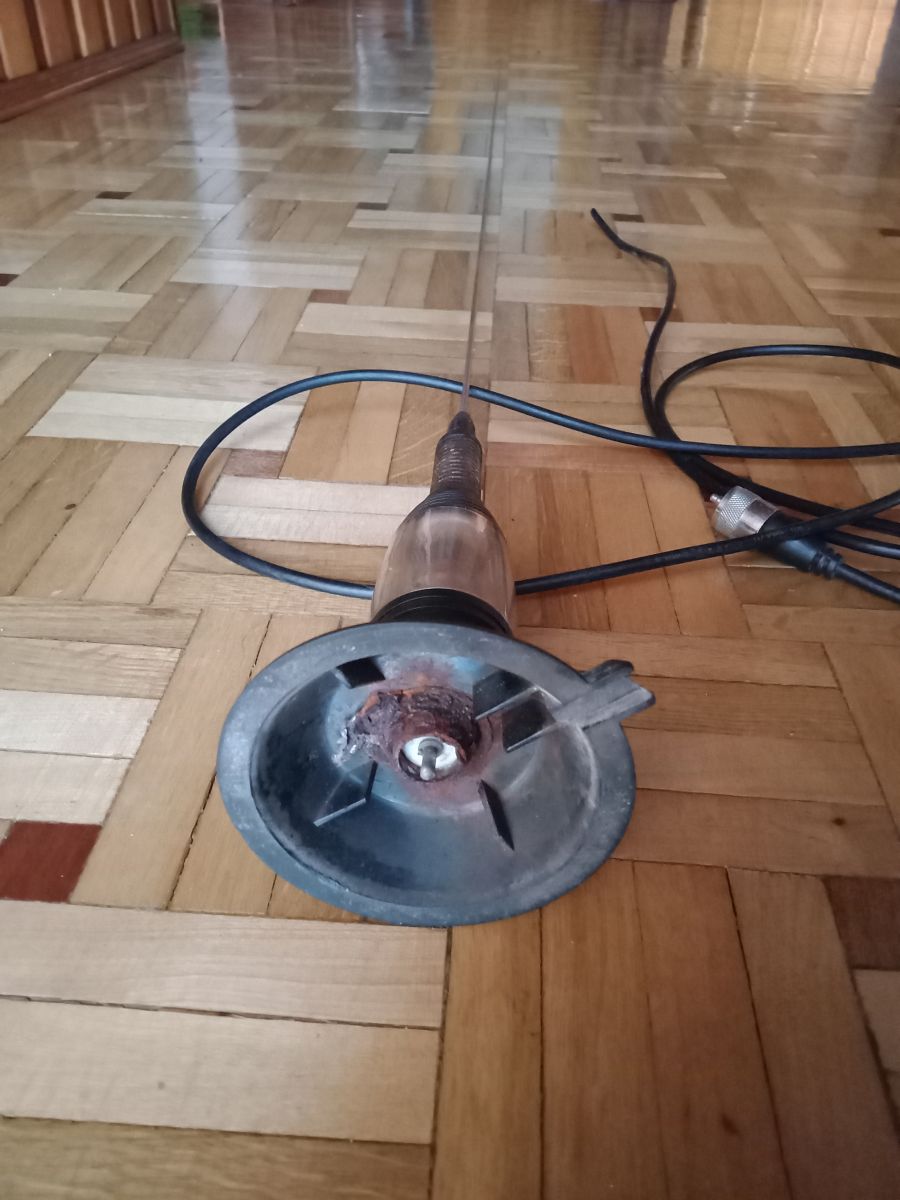

    Witajcie. Znalazłem kiedyś starą mobilną antenę z odrdzewiałą podstawą. Czy taką antenę da się naprawić? I wykorzystać jako antenę stacjonarną na balkonie? Głównie do próby czy z tej lokalizacji możliwe jest nawiązanie łączności w mod. SSB.

    Otóż niekoniecznie. Widziałem kiedyś w Internecie, jak pewien człowiek do tej anteny dorobił przeciwwagi długości +/- 30 cm, zestroił na WFS 1,1 i chodziło to jakoś.

    W sumie antena okazała się i tak niepotrzebna. Próbowałem łączności z balkonu na modulacji USB. Na antenie zdjętej z samochodu 1,65 m. Z radia 6 0W. Jakość rozmowy ledwo pozwalała dogadać się z odległości ok 10 km.🙄 To dużo słabiej niż z mobila 4 W w AM. Czasami na testach łączności spokojnie można było pogadać na 2 do 3 razy większy dystans.
