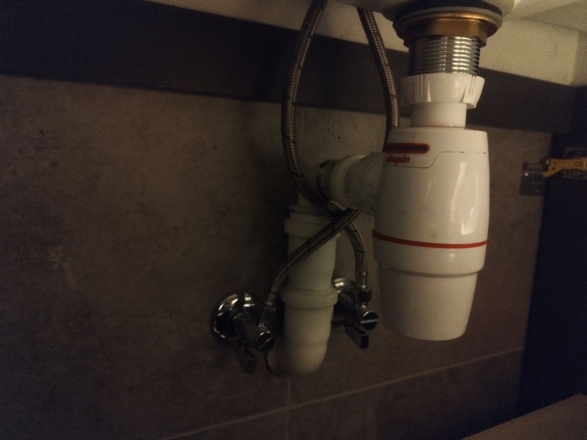

    Dzień dobry wszystkim,
    zakupiłem umywalkę bez otworu przelewowego. Niestety, w umywalce zbiera się woda i spływa bardzo powoli.
    Wymieniłem syfon na taki z odpowietrzeniem, ale efekt jest znikomy albo żaden.
    Czy ktoś ma jakieś sensowne porady lub spotkał się z takim problem?
    W załączeniu film i fota syfonu.
    Z góry dziękuję
    K.

    Pierwsze co przychodzi na myśl w takiej sytuacji to czyszczenie rur odpływu.
    Podaj więcej informacji:
    Jak długo użytkujesz odpływ?
    Obecna umywalka jest pierwszą w łazience czy na jej miejscu była już inna wcześniej?
    Jeśli tak to czy na poprzedniej też występował taki problem?

    Wszystkie rury są świeżo kładzione w trakcie remoncie, aż do pionu.
    Umywalka działa tak od początku, czyli od 3 miesięcy.
    Przenosiliśmy całą łazienkę w inne miejsce mieszkania, więc umywalki w tym miejscu nie było w ogóle.

    U mnie zatykanie otworu przelewowego nie ma wpływu na na odpływ wody. Ewidentnie masz problem w samej instalacji kanalizacyjnej. Może miałeś problem z rozliczeniem z hydraulikiem. Murarze ponoć zostawiają jajka.

    @TripleJ kup żmijkę hydrauliczną i spróbuj przepchać odpływ. Przecież to nie może być problem samej umywalki bo producent by to przewidział że będzie problem z odpływem wody bez odpowietrzenia
    Poza tym odpowietrzenie pewnie jest tylko nie ma przelewu - żeby było estetycznej.

    Bo zadaniem tego otworu nie jest odpowietrzanie. Zadaniem tego otworu jest jak nazwa wskazuje przelewanie. Przykładowo, zatkasz korkiem odpływ żeby napuścić wody. Gdzieś idziesz niby na chwilę i zapominasz że napuszczasz wodę. Gdyby nie ów otwór to woda przelewałaby się na zewnątrz zalewając pomieszczenie.
    Tu szukałbym problemu. Coś było źle zrobione. Może przez przypadek w rurę było coś wsadzone a nie zauważone.

    A ten prostokąt pod kranem to nie jest otwór przelewowy?
    jaki masz korek w umywalce?
    Nie jest to przypadkiem Klik-Klak, który może być źle wyregulowany, jest za nisko,
    Wyciągnij korek aby był bezpośredni odpływ do syfonu i sprawdź jak odpływa woda.
    Mam nadzieję że nie zatrudniłeś instalatora "pyproka" co dał rury odpływowe w poziomie bez prawidłowego spadku, albo co gorsze nie chciało mu się kuć i dał cienkie rury, widziałem już jak odpływy były pociągnięte rurkami 25mm a nawet peszlem elektrycznym.

    Ten prostokąt, to raczej jest odpływ/spust wody, aniżeli otwór przelewowy.

    Wejścia do pionu kanalizacyjnego zwykle są zatykane aby nie capiło. Jeżeli zatyczka była zbyt głęboko to następny instalator mógł tego nie zauważyć. Kawałek węża, który da się naciągnąć na kran, drugi koniec do odpływu, uszczelnienie szmatką i próba ciśnieniowa. Zwykle pomaga. Jest i taka możliwość, że pracująca ekipa wylewała do umywalki różne pozostałości po myciu wiader i zatkała syfon.

    Tak jak koledzy napisali ten otwór lub jego brak nie ma wpływu na szybkość spływania wody.
    Mam jednokomorowy zlewozmywak bezprzelewowy z rurą odpływową Φ50 idącą do pionu nie tylko bez spadku ale ok 5mm pod górkę,
    na szczęście rura krótka 400mm. Woda spływa bez problemu.
