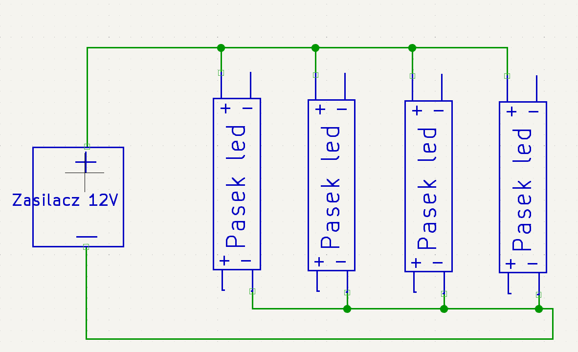

    Ostatnio w modzie jest Taśma LED 5M 2835 IP20 120W , ma ona 24Waty na metr, i przykładowo 10m taśmy to 240Wat, czyli 20 Amper, i jak to wytrzyma drucik 1mm² jak na tych 10cm powstanie spadek napięcia 0,2V a to dodatkowo spadek świecenia prawie 10%, i niezła temperatura na druciku.
    Przy takich instalacjach stosuje się linki a nie drut, i bez problemu można je lutować i to zwykłą transformatorówką.
    Przy napięciach stałych i dużych prądach należy unikać lutowania, bo powstają ogniwa galwaniczne, najlepsze połączenie to miedź z miedzią — czyli mocno skręcamy przewody i potem zaciskamy tulejki, ewentualnie zalewamy cyną, a nawet skręcić oboma śrubkami w tulejkach z kostek elektrycznych
    andrzejlisek napisał:
    78db78 napisał:
    No jak się zamontuje zasilacz pod szosa to i te 10mm² nie wystarczy tylko jakieś 100mm².
    Ma to sens, ale zapomniano o jednej, bardzo istotnej rzeczy. O ile doprowadzi się potężne przewody zasilające, o tyle na samym pasku będzie spadek i to taki, że jeden koniec będzie świecić ciemniej niż drugi koniec w przypadku długości co najmniej 10m. Dlatego pasek należy zasilić z obu stron, o ile jest taka możliwość, ale ten szczegół został pominięty.
    Po pierwsze to pięciometrowych taśm nie łączy się w szereg.
    Po drugie tu też nie jest tak prosto, przy wcześniej wspomnianej taśmie, zasilanie z obu stron 10 metrów nie jest dobre bo początek taśmy blisko zasilacza może się zagotować, jeżeli do zasilania drugiego końca taśmy nie zastosujesz przewodów minimum 25mm² ( ⏀ 5,7mm) — cenowo i wykonawczo mało sensowne :!:
    A i tak mamy spadek napięcia na tym przewodzie 2,3% — prawie 0,3V — około 10% światła mniej.
    Lepiej zasilić to krótkimi przewodami pośrodku 10 metrów, i żeby nie było różnic świecenia, i przegrzewania początku zasilania taśmy — podciągnąć do krańców przewód 4mm² — dużo tańszy przewód, łatwy w obróbce ( ⏀ 2,26mm) i podobny spadek napięcia, ale że ten spadek jest na obu końcach to nie jest tak zauważalny.

    Takie taśmy powinno się zasilać po przekątnej, czyli + z jednej strony, - z drugiej, wtedy wszystkie ledy mają to samo napięcie, straty na przewodach można skompensować podnosząc odpowiednio napięcie z zasilacza, ale tylko w takim układzie.
  • #13 20759093
    sq3evp
    Posty: 6340
    Pomógł: 210
    Ocena: 833
    Najprościej jest zasilac jak najbliżej poboru - czy to jest fabryka czy listwy LED idea jest ta sama.
    230V jak najbliżej i potem zasilacza do LED - sterowanie można dorobić i nie trzeba przekrojów 10mm2.
    Można sekcie robić i dać kilka zasilaczy, ale czy dzielić to nie wiem bo może być zasilanie w kilku punktach pod warunkiem ze zasilanie będzie tym samym napięciem

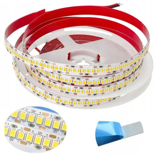

    Taka moda — i te taśmy nie są drogie niecałe 50zł za rolkę, i po to są ściemniacze w pilocie lub ścienne
    Zwinięty pasek LED z bliska, pokazujący diody LED i przewody. One niestety tyle prądu żrą.
    A trzy zasilacze 700Wat do salonów też inwestorzy mieli takie widzi misie.

    Grzegorz740 napisał:
    Chodzi mi o spadki napięć przekładające się na jasność świecenia pasków LED.
    Jeśli o to chodzi to jak już pisałem, takie połączenie daje jednakowe świecenie całego paska a nie tylko diod na początku, paski łączy się równolegle ale też po skosie.
    Tak wygląda prawidłowe podłączenie 4 pasków led
    Schemat połączenia zasilacza 12V z czterema paskami LED.
    w takim połączeniu KAŻDA dioda dostaje to samo napięcie, dlatego aby skompensować straty na przewodach można podnieść napięcie na zasilaczu.
    Przy taśmach małej mocy 2,4W/m (Watt) (cała rolka 5 m pobiera 12W), dobre i oszczędne rozwiązanie i łatwo ukryć cienkie pojedyncze kabelki.
    Przy taśmach zwykłych powyżej 7,2W/m (cała rolka 5 m pobiera 36W) do15W/m — odcinki taśmy nie powinny mieć więcej niż dwa metry i należy się liczyć z dużym marnotrawieniem prądu przy dłuższych odcinkach.
    Przy taśmach Wysokiej wydajności 24W/m (cała rolka 5 m pobiera 120W) można tak łączyć odcinki kilkunastocentymetrowe — za dłuższe będziemy płacić sporo za zmarnowany prąd.
    Ale to i tak nie takie ważne jak średnica przewodów zasilających w zależności od poboru prądu i długości linii zasilania, należy pamiętać że linia zasilania to dwa przewody na których mamy straty, i przykładowo przewód dwużyłowy 6 metrów, to 12 metrów — które należy przyjąć w obliczeniach i podstawić pod odpowiedni kalkulator.
    Przykładowo https://www.prs.pl/r-d/programy-obliczeniowe/spadek-napiecia-prad-staly
    lub
    https://elfro.pl/?obliczanie-spadkow-napiec
    Dlatego takie taśmy trzeba podzielić na krótsze, połączyć szeregowo 2 lub 3 na 24 lub 36V i połączyć równolegle wg mojego rysunku, straty spadną diametralnie i można użyć cienkich przewodów. Zasilacze na 24 i 36 przemysłowe maja tą zaletę że mają regulację nap wyjściowego, więc można przewody skompensować.
