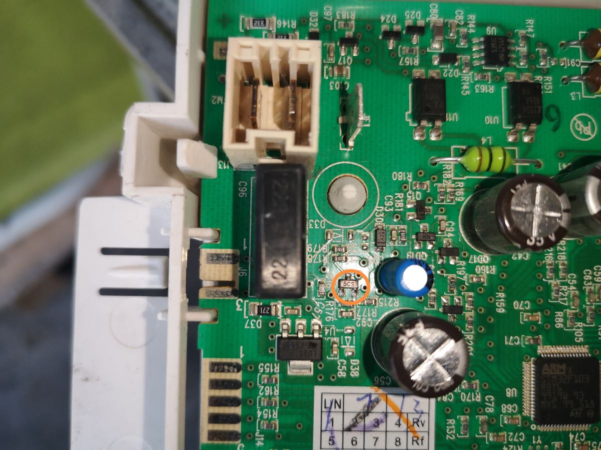

    Moduł wymontowany, tranzystor zamówiony. Nie chcę popełnić błędu bo one często bywają nieodwracalne. Przesyłam zdjęcie na którym jest zaznaczony tranzystor 5C, czy dobrze rozumie, ma w jego miejsce być zamontowany 1F?

    #12 20623031
    Telo
    Serwisant RTV
    Posty: 13084
    Pomógł: 1519
    Ocena: 2362
    Poprawiłem posty wyżej oznaczenie - generalnie ja nie wykonywałem naprawy tylko pomagalem w indentyfikcji elementu kolega się pomylił wlutował tranzystor o innej polaryzacji.
    Nie wiem czy ten zabieg naprawi sprzęt ale może to jest powtarzalna usterka.
    Wlutuj nowy tranzystor kosztuje groszę a spróbowac warto:
    Q16-5CS-BC807-40 PNP
  • #13 20625824

    Po rozebraniu wszystkiego i sprawdzeniu (przy okazji odkurzony😀) okazało się że jedna z wtyczek na panelu jest źle wpięta oraz Główny włącznik jest delikatnie mechanicznie przyblokowany, po wyczyszczeniu wszystko śmiga elegancko.
