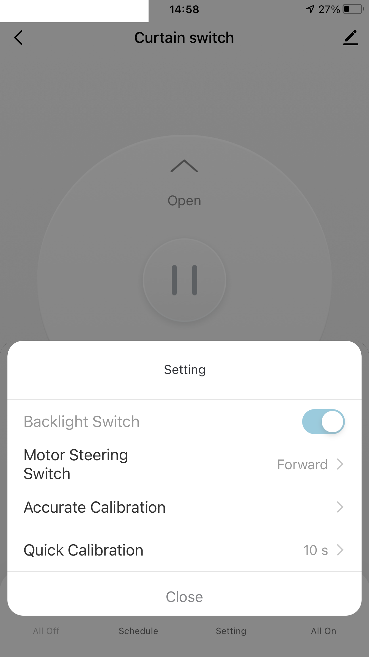

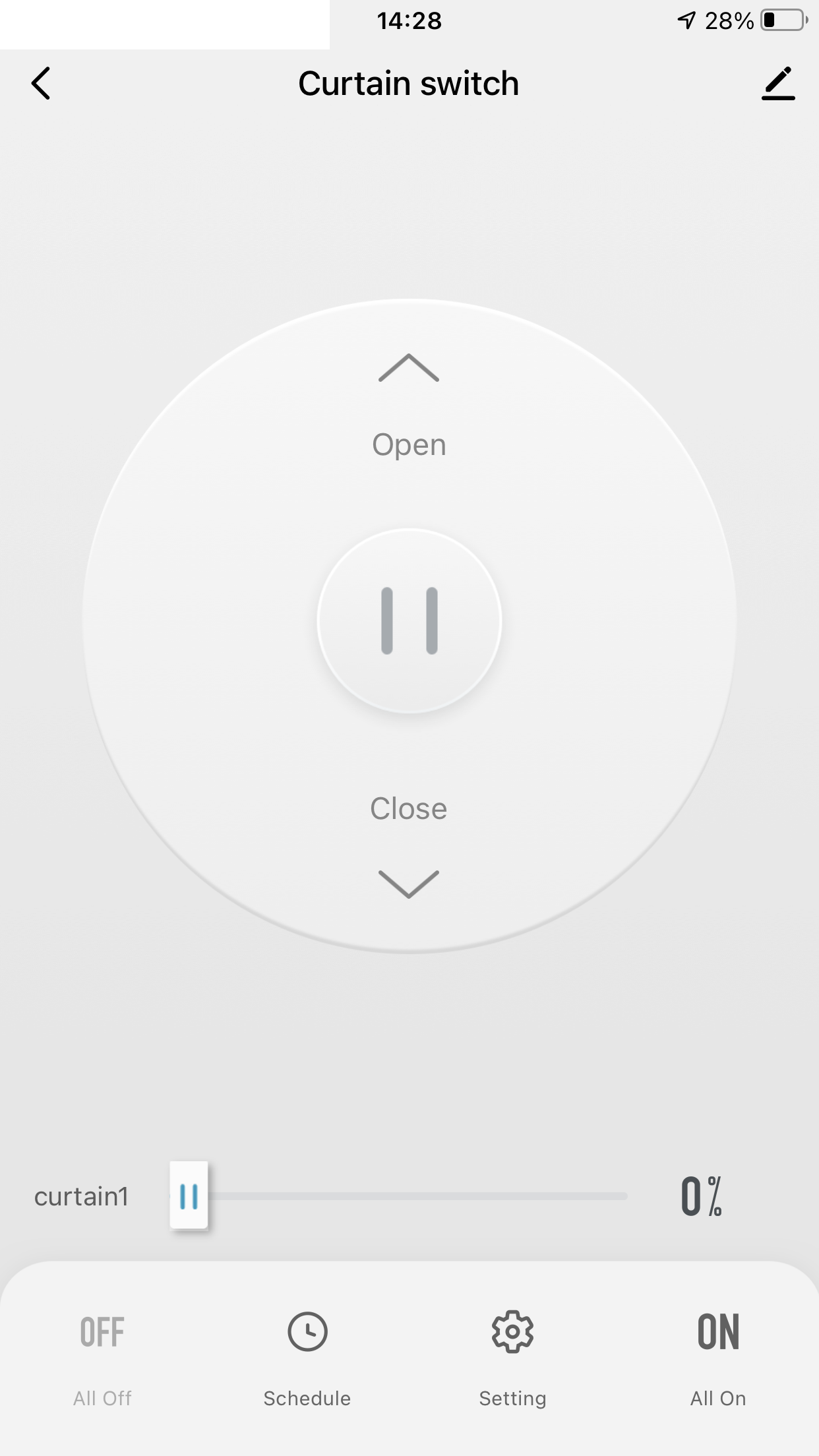

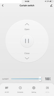

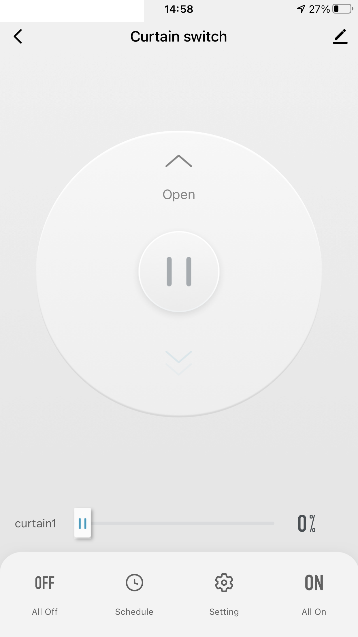

    Krótki test z aplikacją Tuya

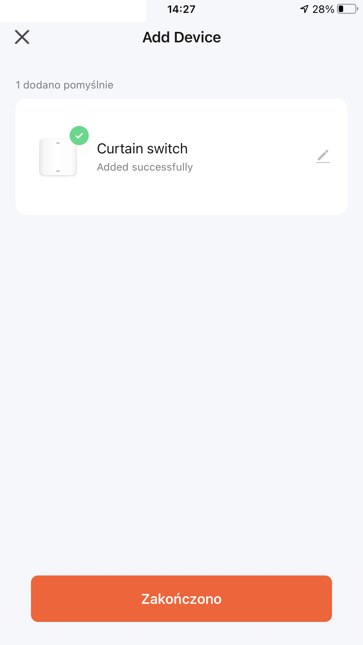

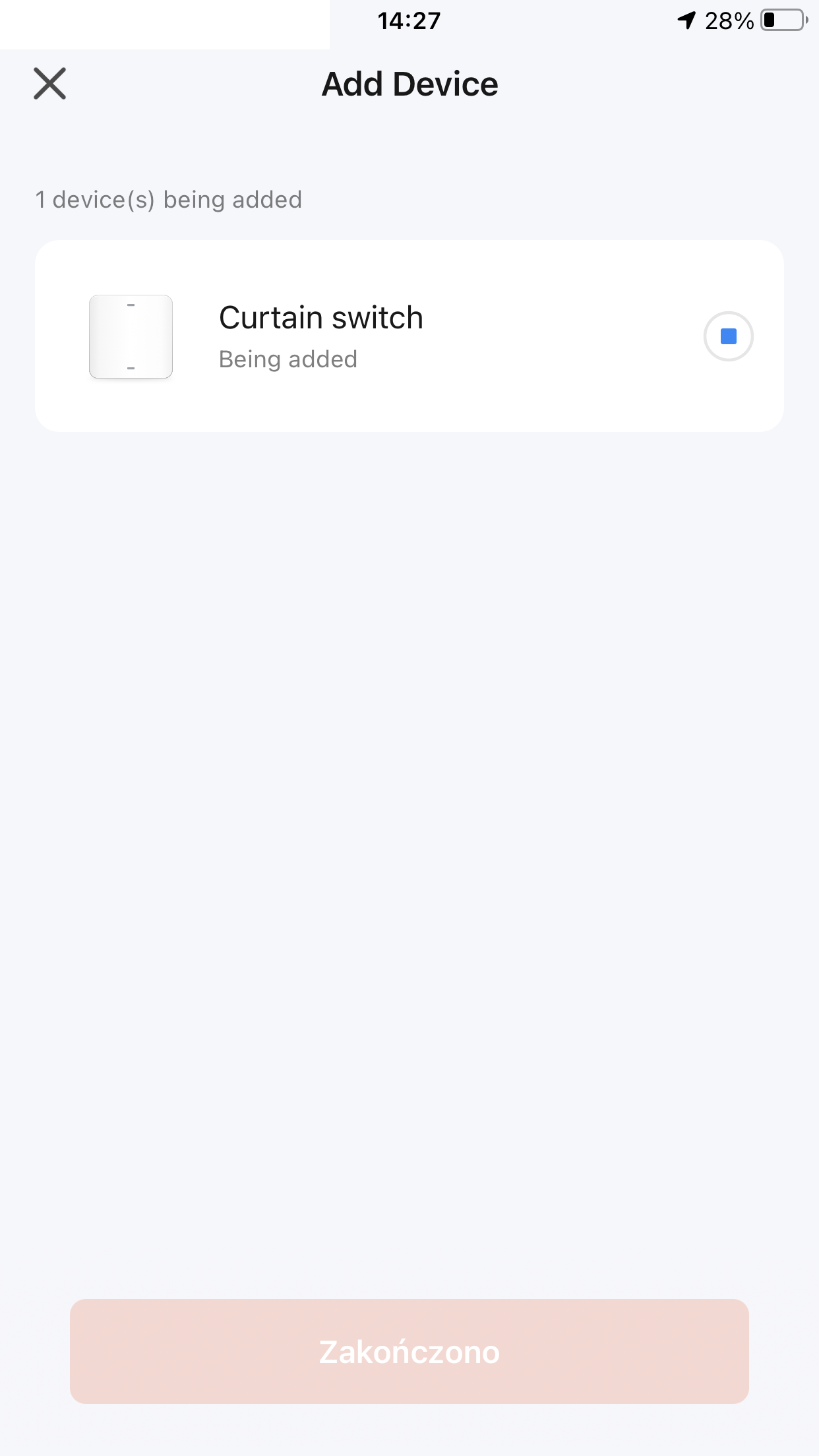

    Zazwyczaj ten podpunkt pomijam, ale dla sterownika rolet warto go jednak tutaj umieścić. Parowanie przebiega standardowo.
    [CB2S/BL2028N] Sterownik rolet SL-SC-01 Spacetronik, wnętrze i programowanie [CB2S/BL2028N] Sterownik rolet SL-SC-01 Spacetronik, wnętrze i programowanie

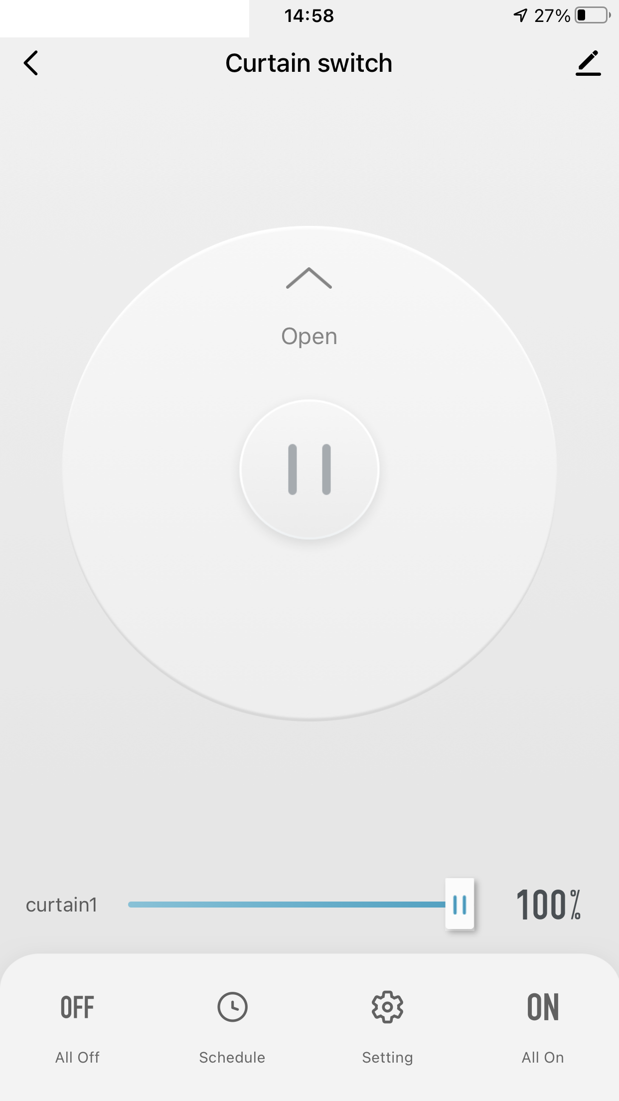

    Po sparowaniu mamy kontrolę nad % otwarcia rolet, czyli wszystko jest w pełni płynnie.
    [CB2S/BL2028N] Sterownik rolet SL-SC-01 Spacetronik, wnętrze i programowanie [CB2S/BL2028N] Sterownik rolet SL-SC-01 Spacetronik, wnętrze i programowanie [CB2S/BL2028N] Sterownik rolet SL-SC-01 Spacetronik, wnętrze i programowanie [CB2S/BL2028N] Sterownik rolet SL-SC-01 Spacetronik, wnętrze i programowanie [CB2S/BL2028N] Sterownik rolet SL-SC-01 Spacetronik, wnętrze i programowanie

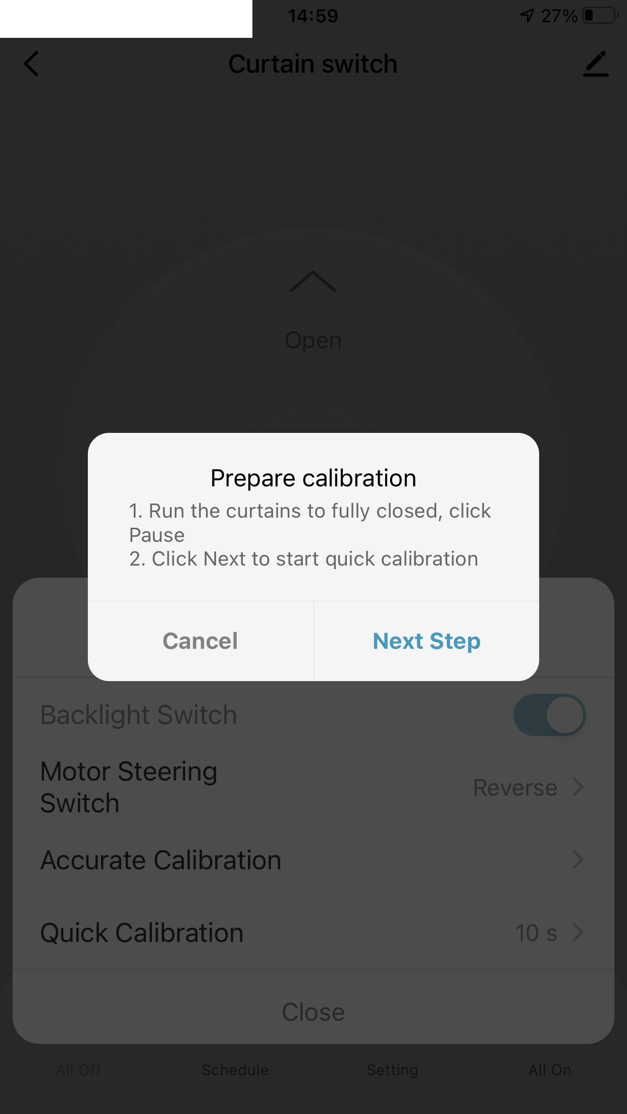

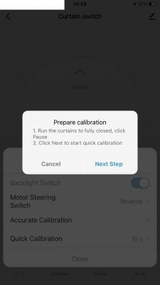

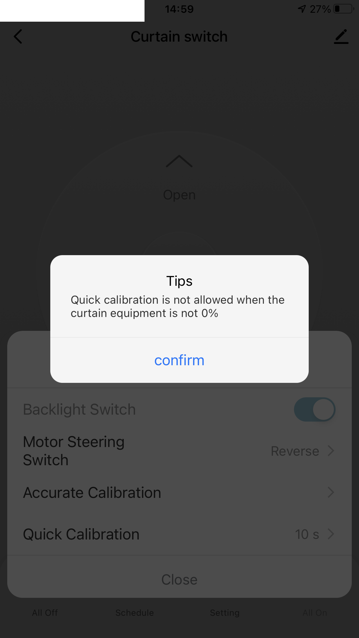

    Mamy też kontrolę nad diodą LED znajdującą się na pokładzie urządzenia oraz możliwość kalibracji. Wstępna kalibracja pozwala podać czas otwierania/zamykania, a dokładniejsza zdaje się pozwala rozpocząć otwieranie/zamykanie i kliknięcie stop gdy roleta w pełni się otworzy/zamknie.
    Potrzeba ustawienia tych czasów wynika stąd, że rolety i silniki są różne (i wysokości są różne), a tu nie ma żadnych super-inteligentnych (mimo tego 'smart' w nazwie) end-stopów, które by aplikacji powiedziały, że już roleta jest otwarta... wszystko operuje w oparciu o czas.

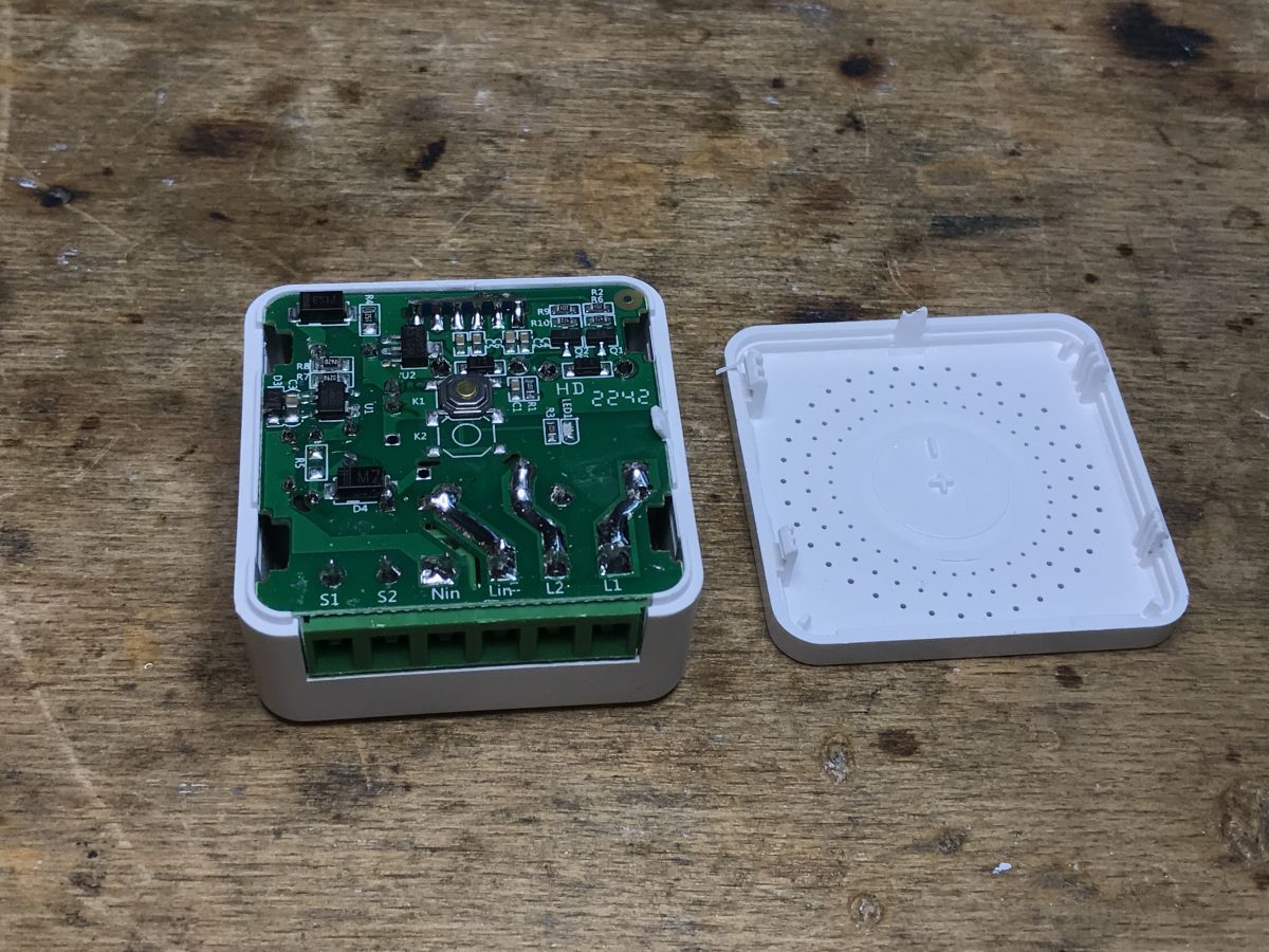

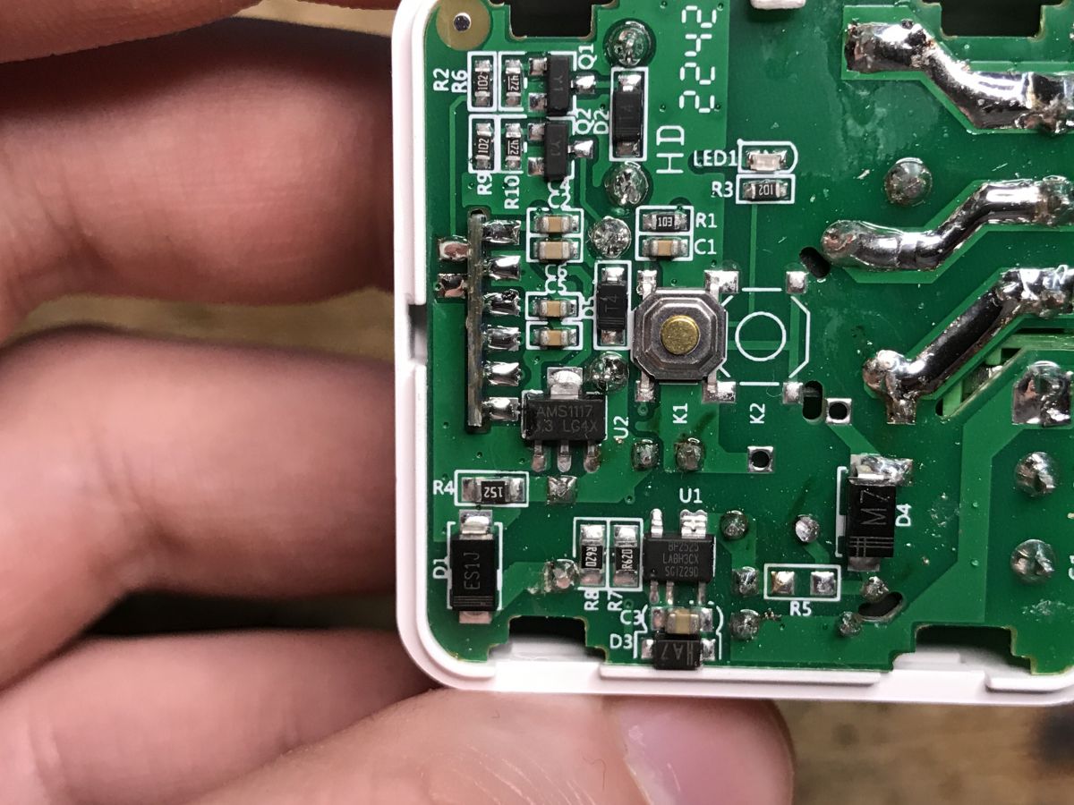

    Wnętrze SL-SC-01
    Podważamy płaskim śrubokrętem pokrywę i zaglądamy do środka.

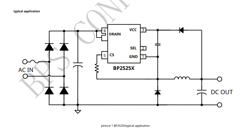

    Standardowo, przetwornica step down na BP2525 i AMS1117-3.3V.

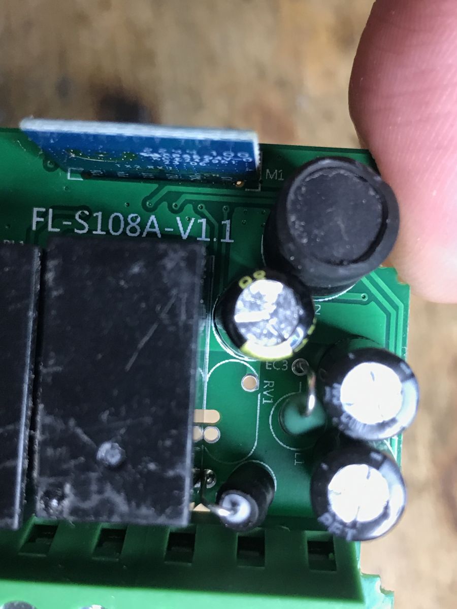

    Z wierzchu mamy oczywiście dwa przekaźniki (ale nigdy oba nie są na raz zwarte, firmware o to dba, sprzętowo zabezpieczenia nie ma), na wejściu jest filtr z dwóch kondensatorów elektrolitycznych i dławika (zielony, osiowy na zdjęciu), a obok widać też dławik od przetwornicy oraz puste miejsce na warystor:

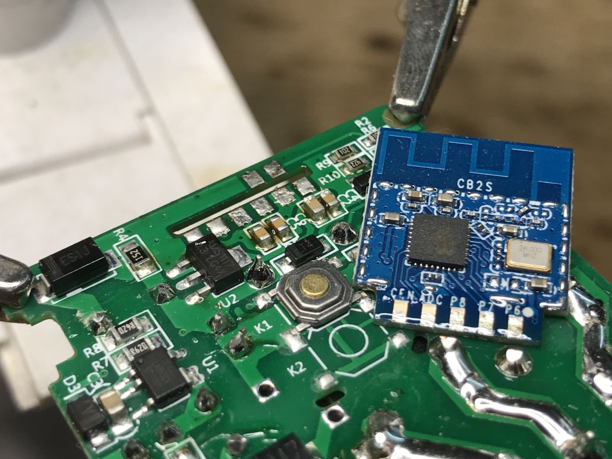

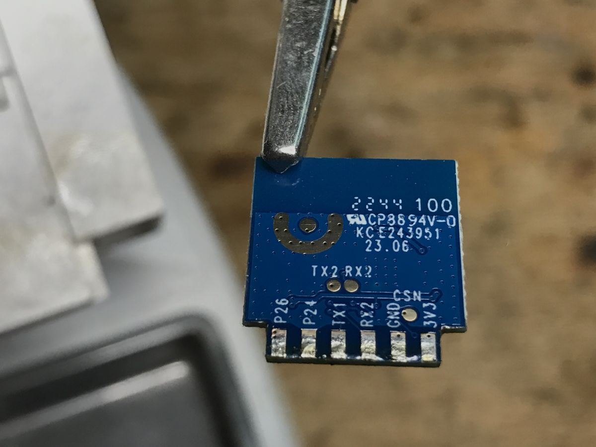

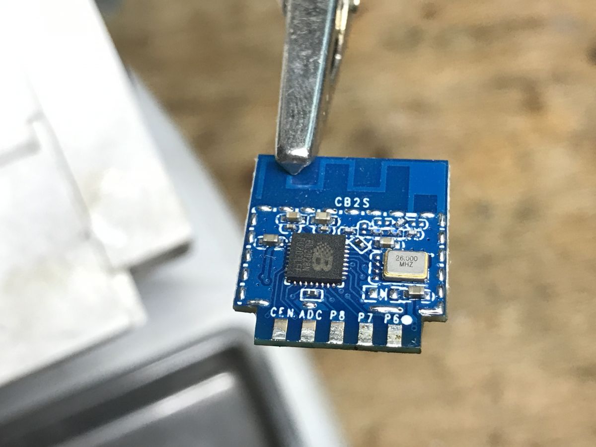

    Najciekawszy jest jednak moduł WiFi... wylutowałem go za pomocą topnika i plecionki.

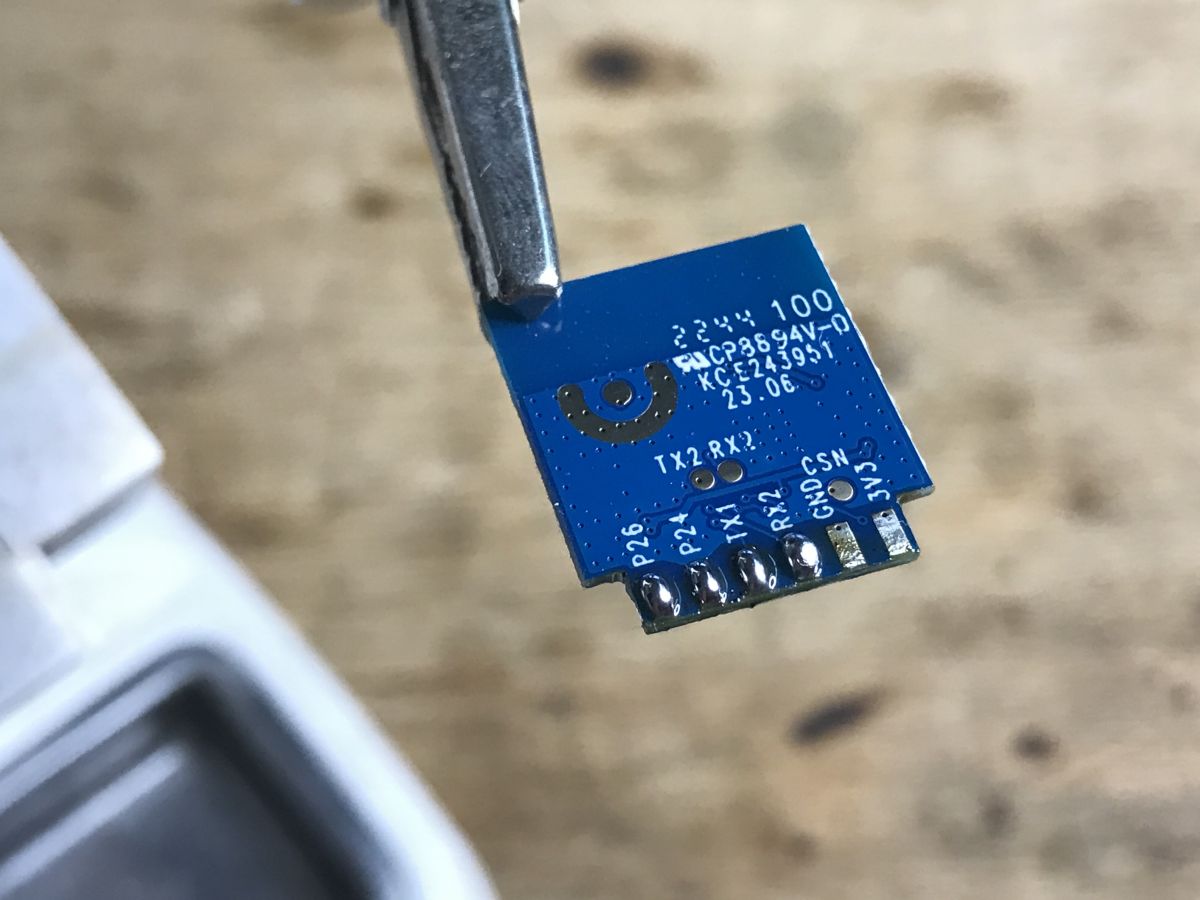

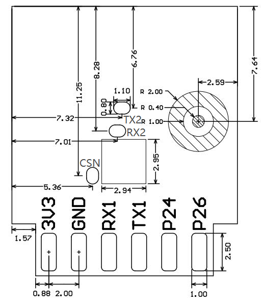

    CB2S to wedle dokumentacji Tuya BK7231N, ale tutaj mamy BL2028N:
    Co więcej, oznaczenia na warstwie opisowej są pomieszane.
    Uwaga, jak podłączycie zasilanie wedle pomieszanych oznaczeń z warstwy opisowej to ryzykujecie jego uszkodzeniem!
    Poprawne oznaczenie znajdziecie na stronie Tuya:

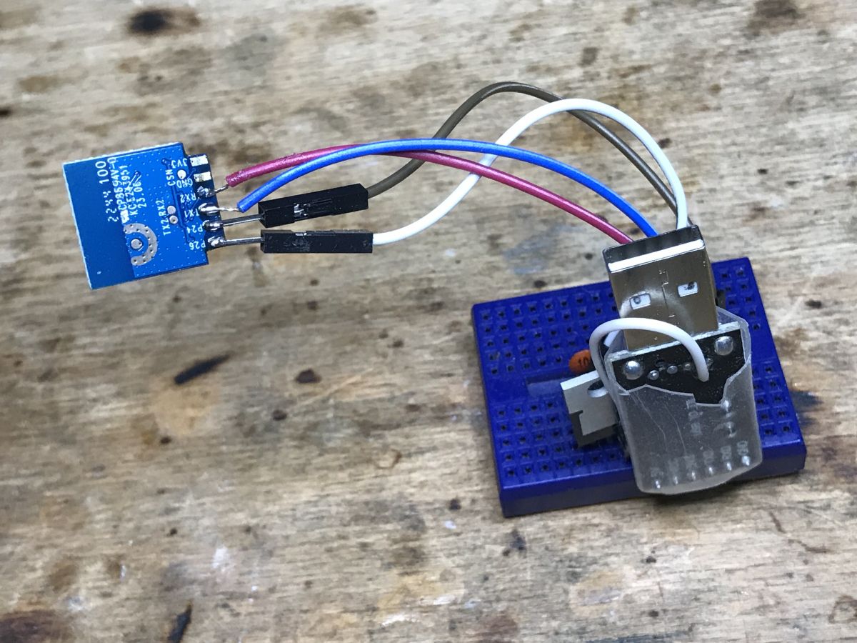

    Zmiana firmware i pinologia OpenBeken
    Wszystko standardowo, przy czym trzeba patrzeć na oznaczenia ze strony Tuya, a nie te nadrukowane na PCB.

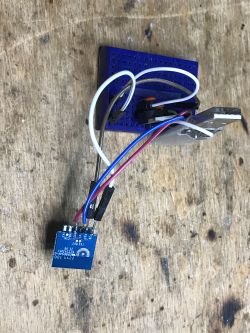

    Wedle instrukcji stąd:
    https://github.com/openshwprojects/BK7231GUIFlashTool
    Starczą cztery kabelki: 3.3V, GND, RX i TX.
    To jest BL2028N, ale traktujemy go jak BK7231N. Wszystko działa jak wgramy wersję na BK7231N.
    Została kwestia ról wyprowadzeń, czyli które GPIO to przekaźnik, które to przycisk, itd....
    - Przycisk 1 - P10
    - Przycisk 2 - P11
    - Przycisk Parowanie (na obudowie) - P26
    - Dioda WiFi - P24
    - Przekaźnik 1 - P6
    - Przekaźnik 2 - P7
