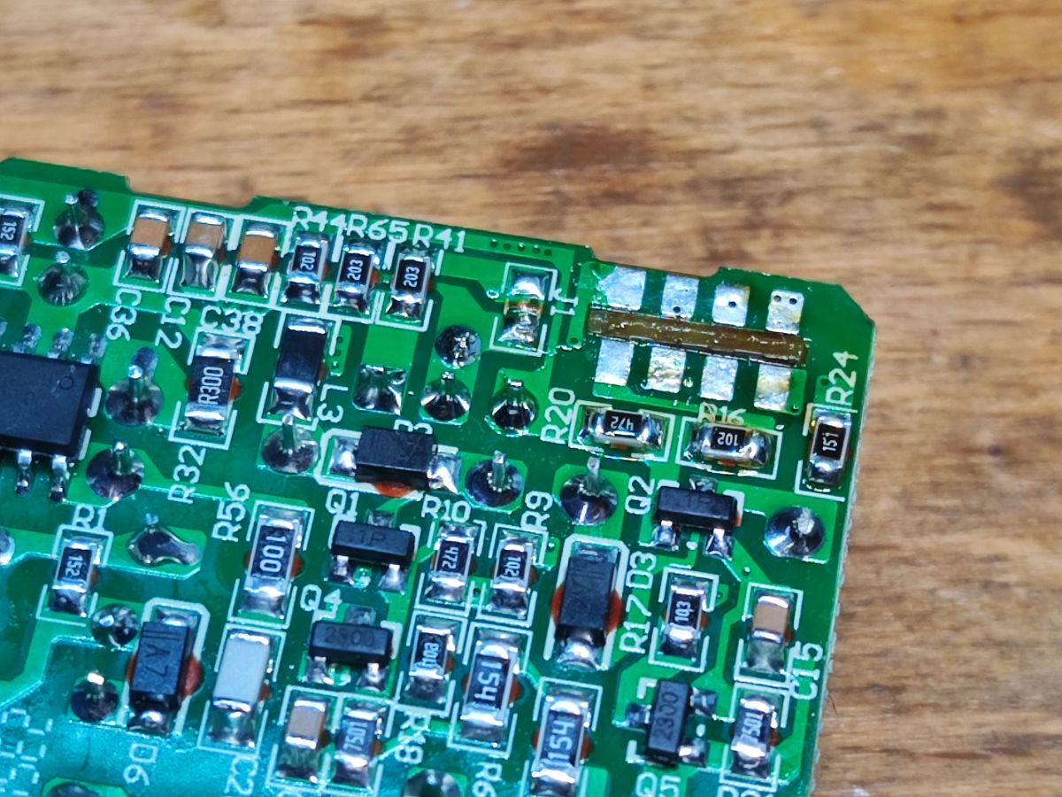

Pokażę tutaj wnętrze kolejnego sterownika rolet, tym razem z PCB datowanym na 2023.04.13. Będzie to nowsza wersja pokazywanego jakiś czas temu sterownika RTX WCM1MR, datowanego na 2022.12.26. Wgram na niego otwarte firmware tak aby uwolnić go od chmury i pozwolić na dalszą jego konfigurację we własnym zakresie.
UWAGA! Ten produkt jest nowszą wersją RTX WCM1MR, więc komentarz tutaj nieco skrócę.

Wnętrze:
Zasilacz oparty jest o BP2571.
Oto moduł WiFi:
Po szczegóły odnośnie tego modułu odsyłam do RTX WCM1MR
Reszta też jest zgodnie ze wspomnianym tematem:
Jedyna różnica którą wypatrzyłem to mała modyfikacja modułu WiFi - był wcześniej CBLC9, teraz jest CBLC9S:

Zmiana firmware QS-WIFI-ECC02/SB527
Moduł WiFI należy wylutować, najlepiej przy użyciu topnika i plecionki, a potem można użyć naszego flashera:
https://github.com/openshwprojects/BK7231GUIFlashTool
Tak jak w przypadku RTX WCM1MR.

Podsumowanie
W zasadzie dużo się nie zmieniło, temat umieszczam informacyjnie dla osób wyszukujących po nazwie modelu tej wersji tego urządzenia. Stan na 2023.04.13 pokazuje, że Tuya tylko zmieniła moduł CBLC9 na zbliżony CBLC9S, reszta bez zmian.
