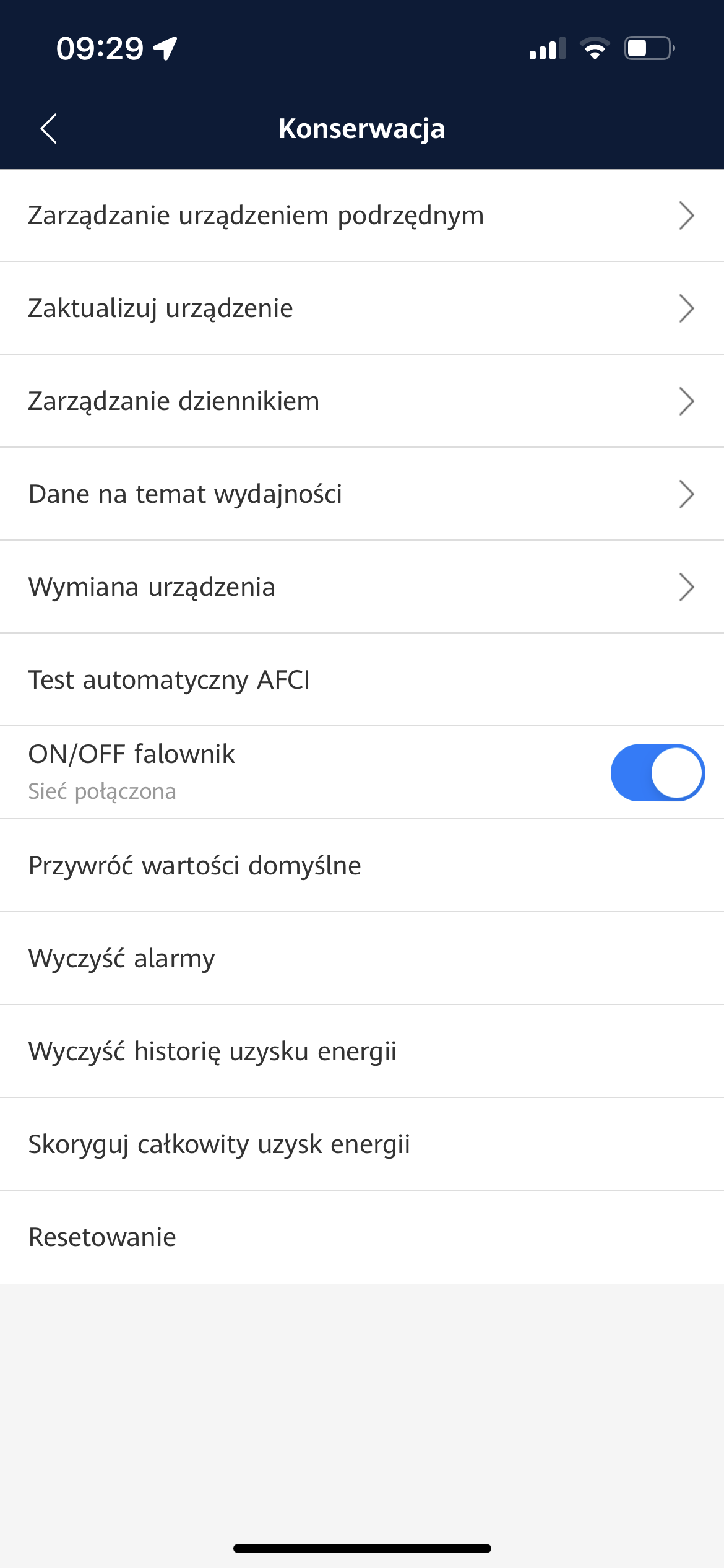

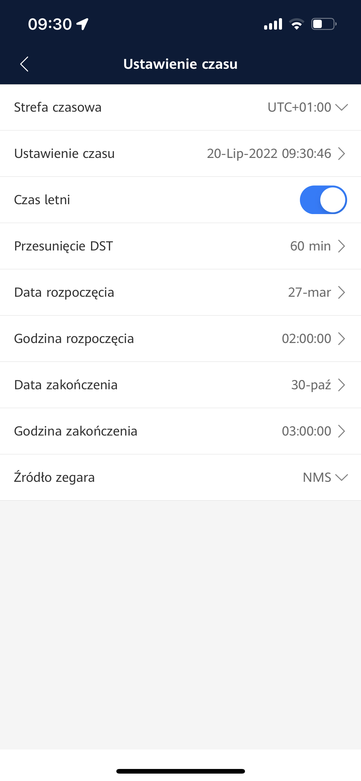

    Dzień dobry,
    Mam pewien problem, może ktoś będzie mi w stanie pomóc.

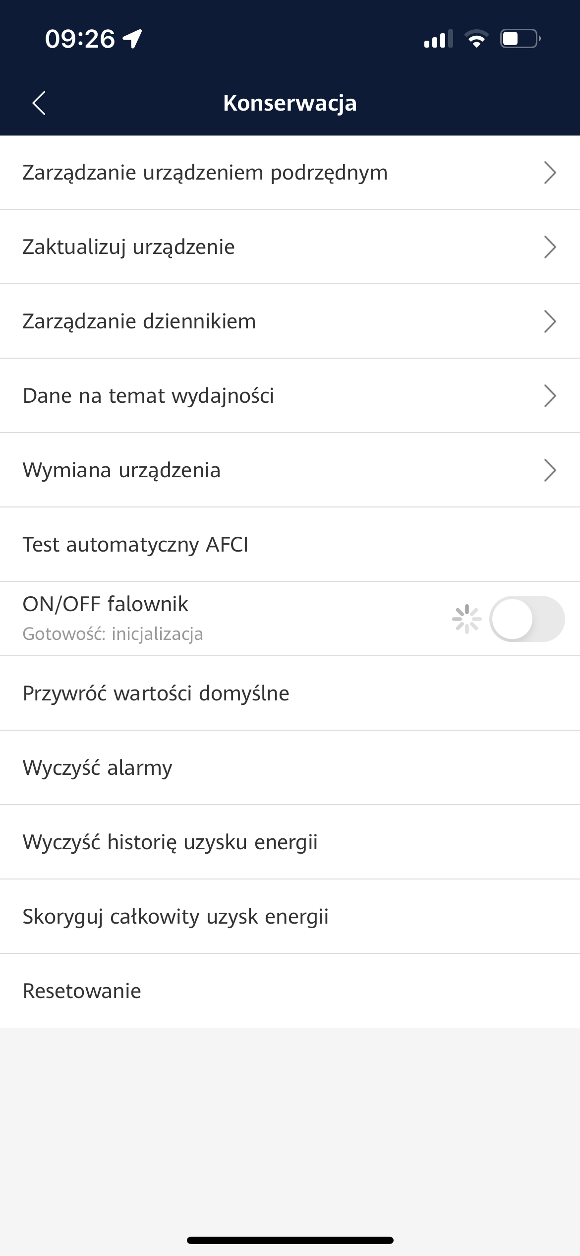

    Zainstalowałem falownik SUN2000 M1, skonfigurowałem podłączyłem do FusionSolar i wszystko działało poprawnie przez trzy dni. Po trzech dniach falownik przestał być widoczny w aplikacji i wyskoczył błąd komunikacji. Po podłączeniu do urządzenia przez SUN2000 nie dało się już skonfigurować połączenia z FusinSolar przez WIFI więc przywróciłem ustawienia fabryczne. Niestety dalej nie dało się włączyć obsługi zdalnej. Po wielu próbach podlałem się i podłączyłem falownik do sieci przez RJ45 i tym sposobem udało się przywrócić komunikację z systemem. Niestety nie jest to koniec problemów. Teraz falownik nie chce się podłączyć automatycznie do sieci. Wyświetla komunikat "gotowość na wykrywanie światła słonecznego". Urządzenie w trybie jałowym. Dopiero po odłączeniu zasilania AC i DC i ponownym załączeniu łączy się z siecią i produkuje prąd.
    Falownik zakupiony na znanej platformie po weryfikacji numeru seryjnego okazało się że z zasobów azjatyckich, niestety minął już czas na zwrot a sprzedający nie odbiera telefonów. Support Huawei nie chce pomóc.
    W czym może być problem? Dlaczego falownik sam się wyłącza, a nie chce się sam włączyć? Czy jest jakieś ustawienie w aplikacji aby temu zaradzić? Przyznam, że jest to mój pierwszy kontakt z falownikiem Huawei. Poza tym wszystkie ustawienia były dość intuicyjne.
    Będę wdzięczny za wszelkie sugestie. Z góry dziękuję i pozdrawiam.

    Połączenie z sieciowe działa prawidłowo bo mam podgląd przez Fusion Solar. Problem jest w tym że falownik sam nie chce zacząć produkować prądu. Wystarcza że wyłączyć/załączyć AC i DC i produkcja się rozpoczyna.

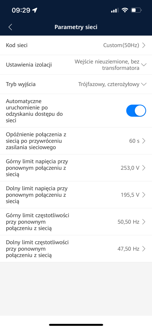

    Jaki kod sieci masz ustawiny w parametrach sieci?

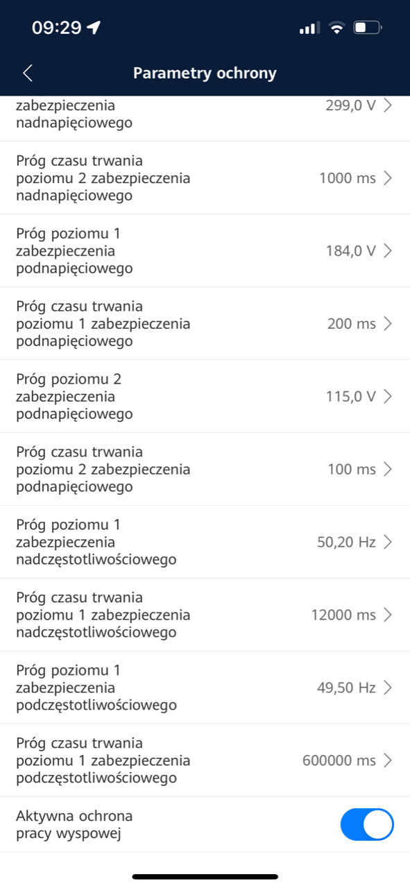

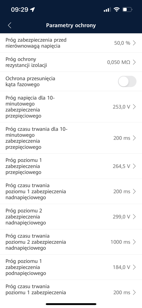

    @Interval Sprawdz cz napięcie cinie skacze ponad 253 V bo jak ci napięcie skacze to falownik ma problem ze wznowieniem produkcji.

    Kod sieci Custom (50Hz) ponieważ nie mam żadnych poza trzema. Dwa Chińskie i Custom.

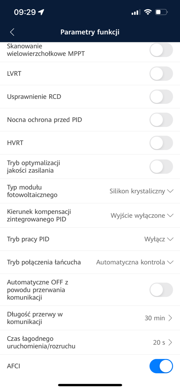

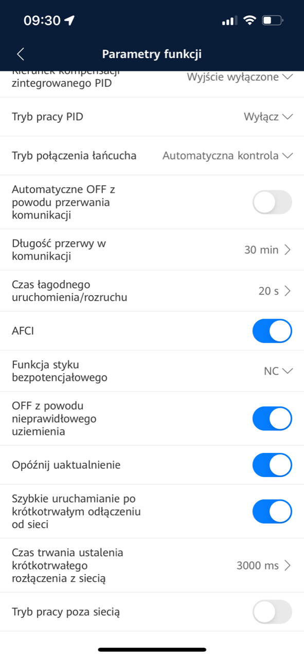

    Być może pomogła by aktualizacja oprogramowania, ale nie wiem czy ktoś takowe udostępnił tu na forum.

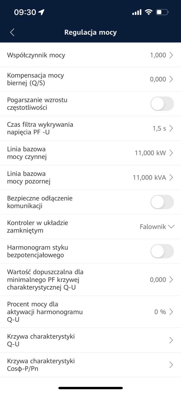

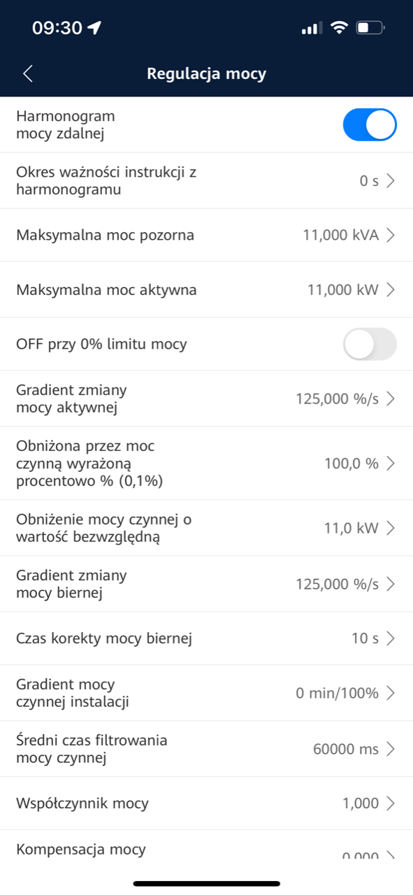

    Wyłącz opcję HARMONORGAM MOCY ZDALNEJ. Jaką masz wersja oprogramowania? Masz dostęp z fusionsolar www poziomu instalatora? Też mam wersję chinską moze pomogę...zdalnie

    Czy chodzi Ci o zdalny harmonogram zasilania. Tak mam dostęp z poziomu instalatora. Wersja oprogramowania V100R001C00SPC145. Co do pomocy to bardzo chętnie skorzystam bo mi się pomysły skończyły.

    Zrobiłem tak jak napisałeś rokbok, wyłączyłem zdalny harmonogram zasilania. Niestety dalej jest ta sama sytuacja, falownik nie chce produkować dopóki nie wyłączę/załączę AC i DC.
