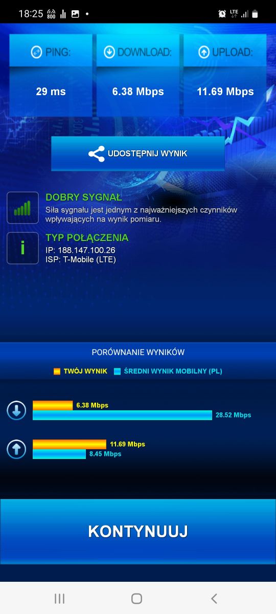

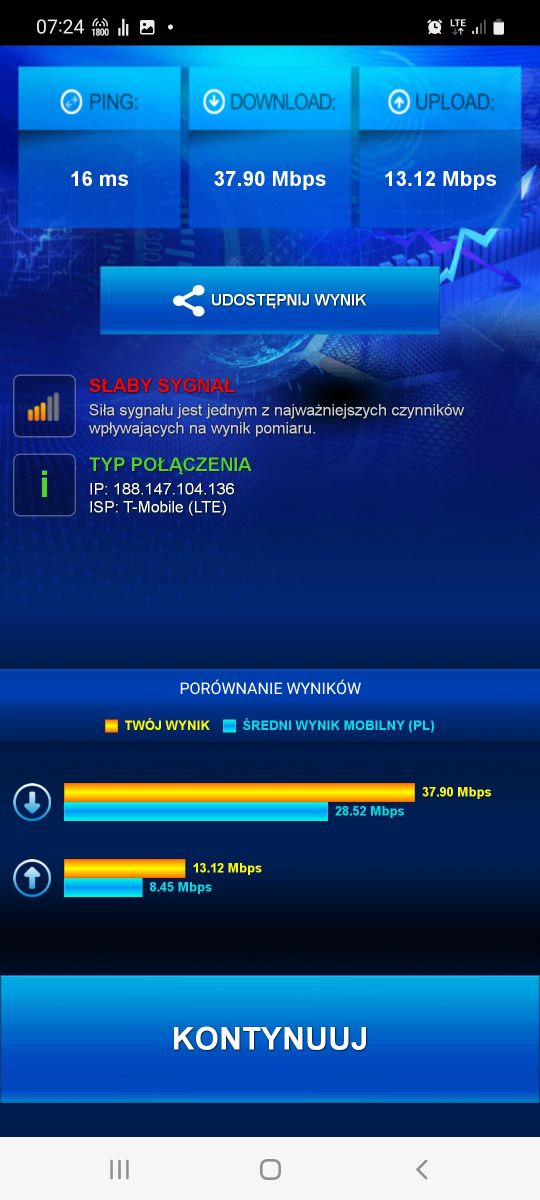

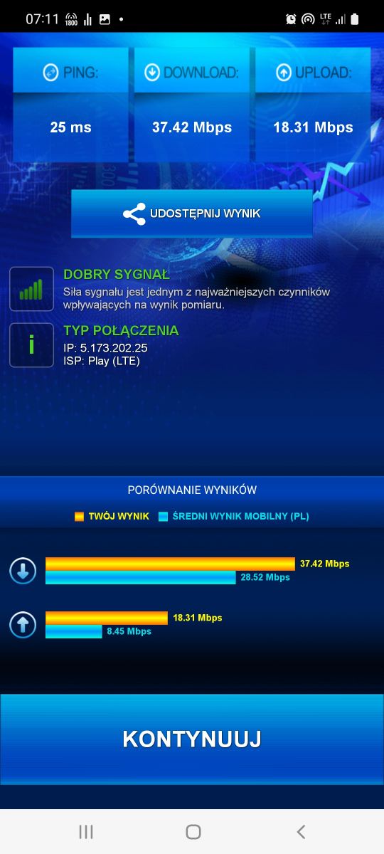

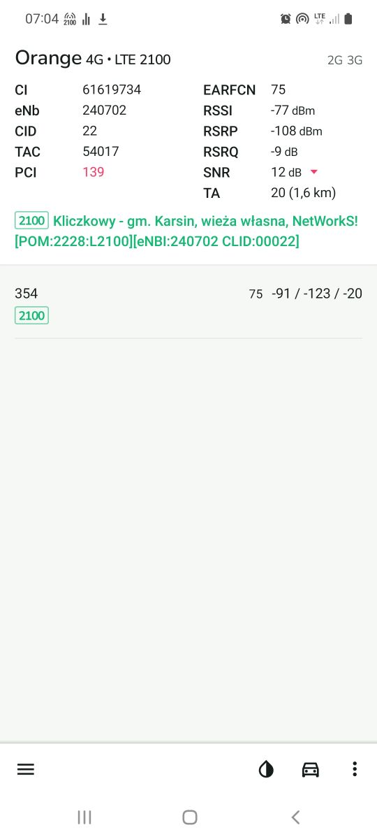

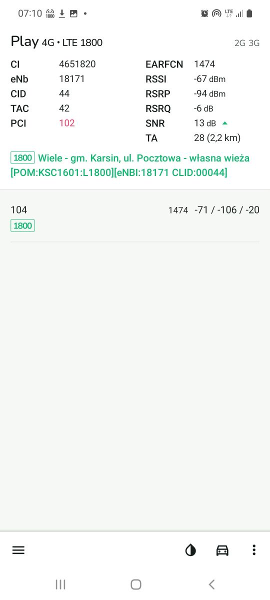

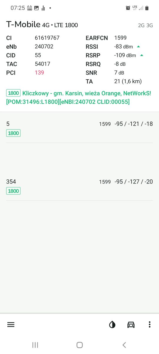

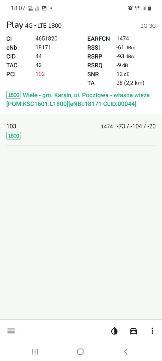

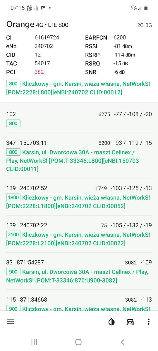

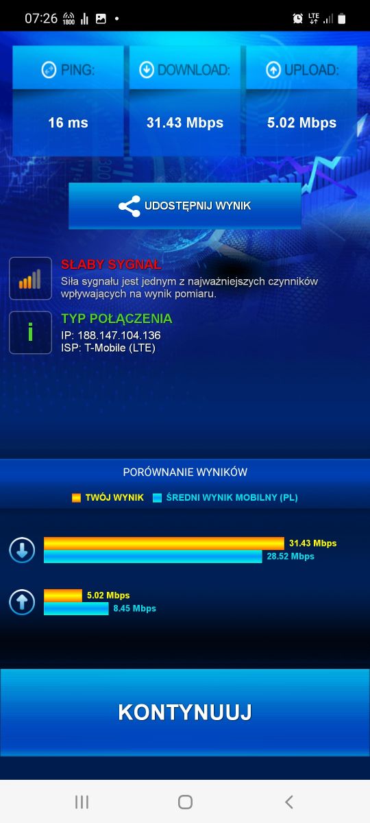

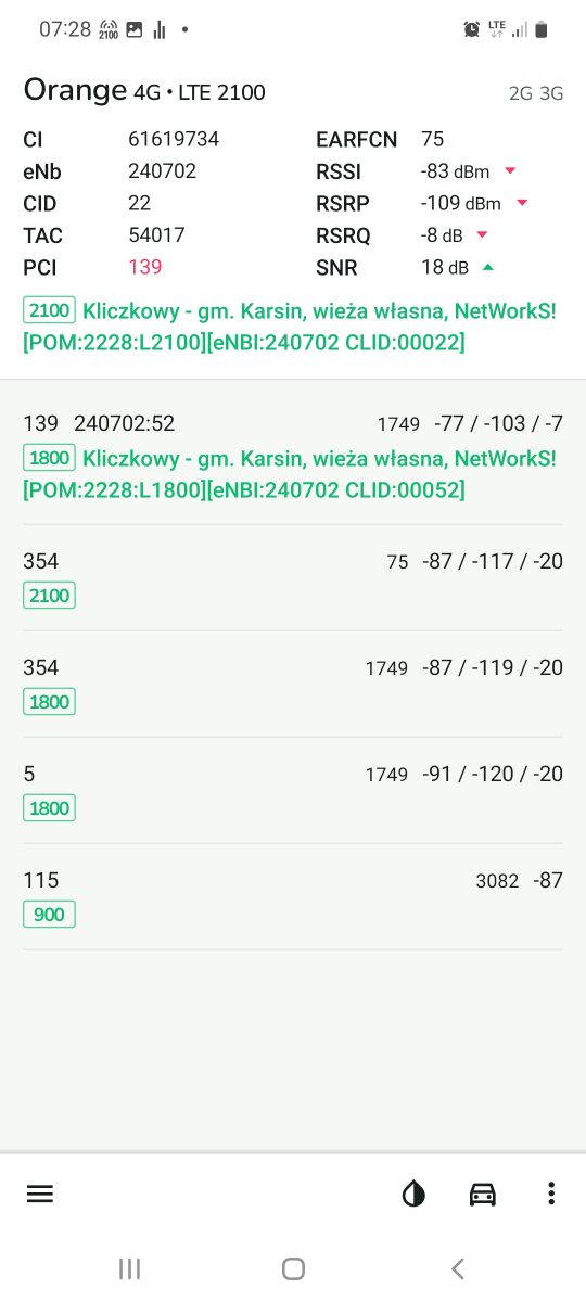

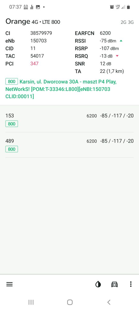

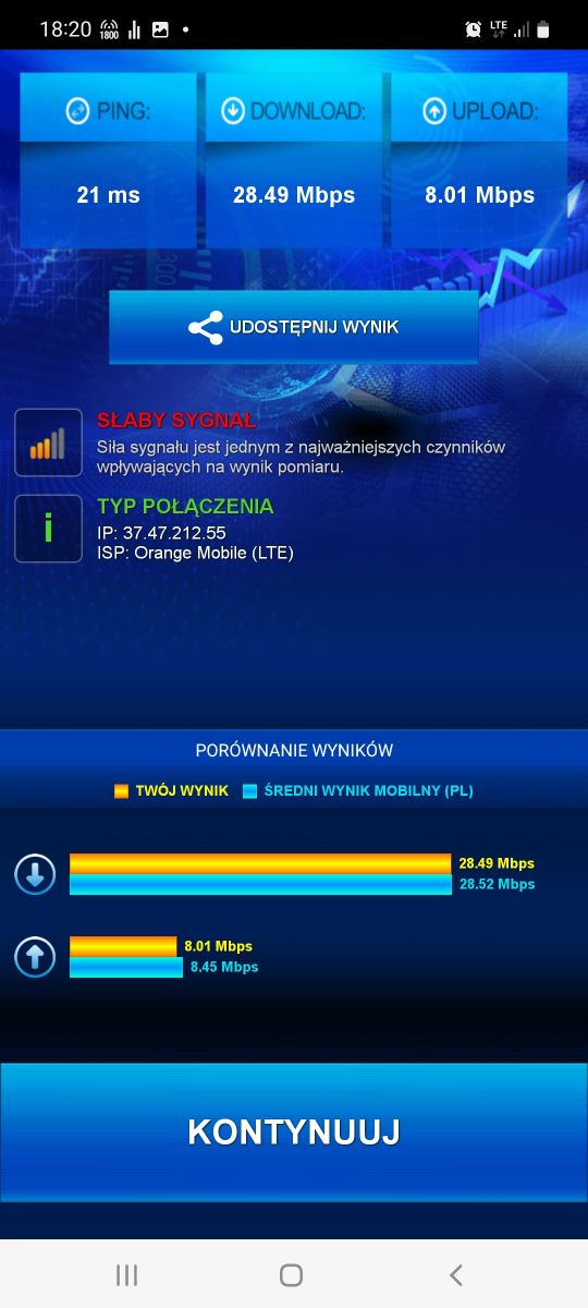

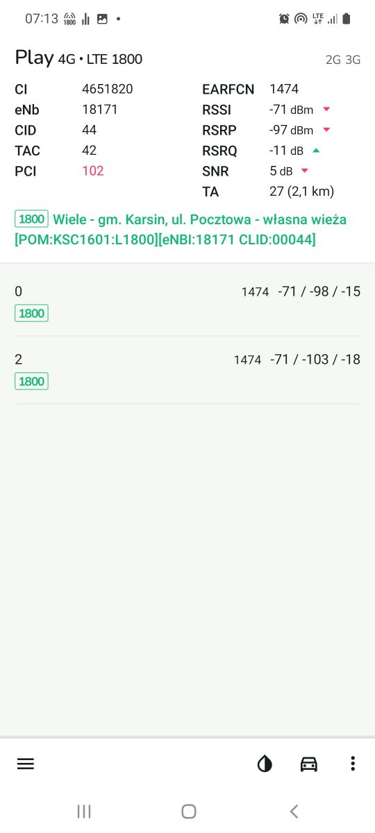

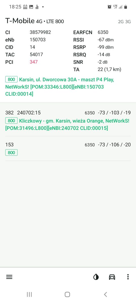

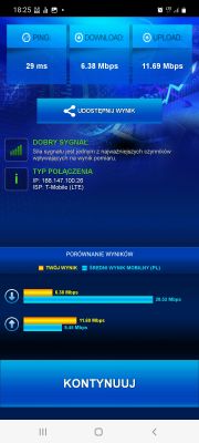

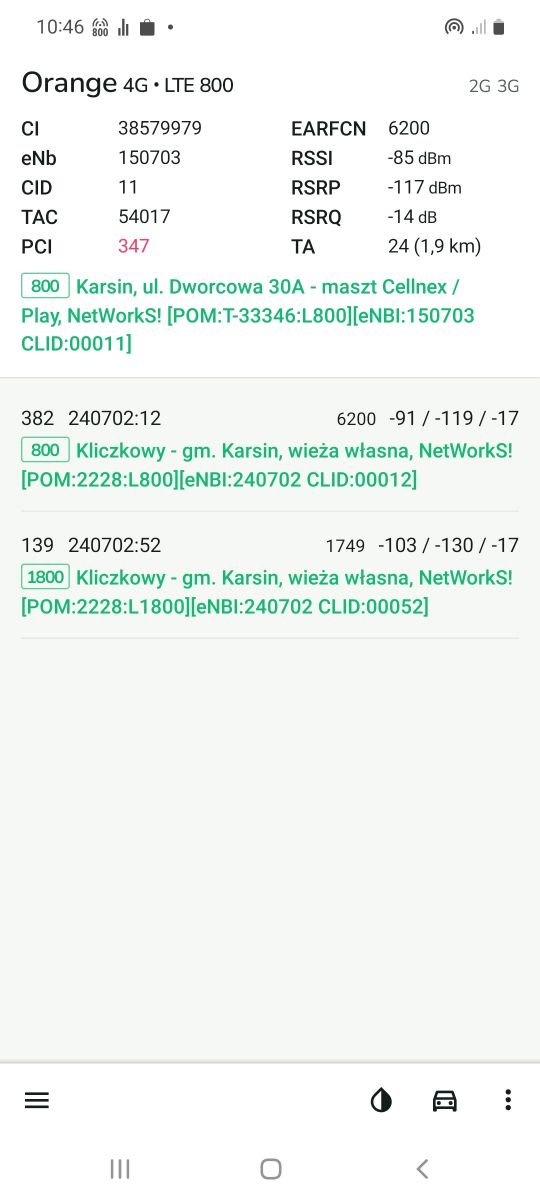

    Pierwsze testy wykonane. Pora dnia: niedziela, godziny poranne. Lokalizacja: stałem na dachu końca kontenera, który jest najbliżej domu (kierunek płn-zach), w planowanym miejscu instalacji anteny. Szacunkowa długość kabla od anteny instalowanej ok. 4metry powyżej dachu kontenera do rutera w domu to max 10-12mb. Zrobię jeszcze testy wieczorem (około 18-19), kiedy więcej mieszkańców oraz turystów w okolicy zaloguje się do BTSów i zaczną korzystać z netu.
    Nju Mobile - planowane miejsce anteny
    Dobór dostawcy i ulepszenie parametrów internetu w domu w Abisynii: Samsung M51, S20, anteny i BTSy Dobór dostawcy i ulepszenie parametrów internetu w domu w Abisynii: Samsung M51, S20, anteny i BTSy
    Play - planowane miejsce anteny
    T-Mobile - planowane miejsce anteny
    Dobór dostawcy i ulepszenie parametrów internetu w domu w Abisynii: Samsung M51, S20, anteny i BTSyDobór dostawcy i ulepszenie parametrów internetu w domu w Abisynii: Samsung M51, S20, anteny i BTSy
    Orange (choć wiem że to to samo co nju) - planowane miejsce anteny

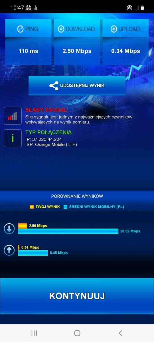

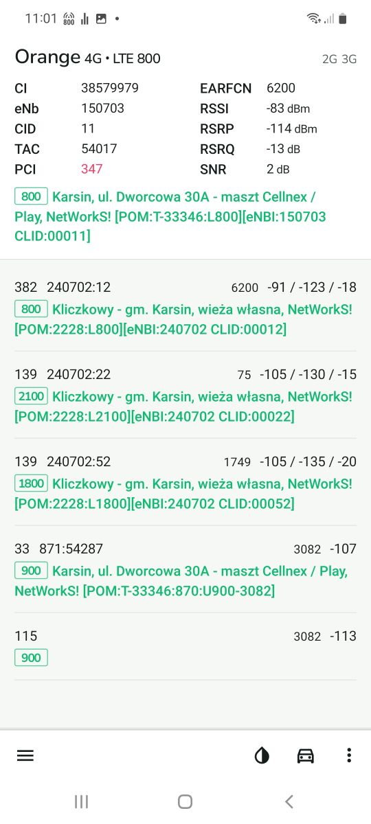

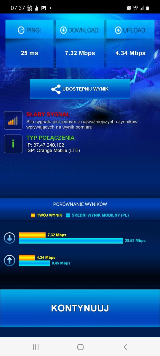

    Test NJU mobile wewnątrz domu (to co próbuję poprawić)
    W ramach sprawdzenia, że wybrana lokalizacja anteny na kontenerze jest najlepsza przeszedłem z telefonem po dachu na drugi koniec kontenera (około 13 metrów) w kierunku płd-wsch. Przy sprawdzanej alternatywnej lokalizacji kabel od anteny do routera w domu miałby ok. 20-25mb. Uzyskałem następujące wyniki:
    Nju Mobile - test na płd-wsch końcu kontenera, alternatywna lokalizacja anteny
    Play - test na płd-wsch końcu kontenera, alternatywna lokalizacja anteny
    T-Mobile - test na płd-wsch końcu kontenera, alternatywna lokalizacja anteny
  • #6 20561062
    matek451
    Posty: 31161
    Pomógł: 4339
    Ocena: 5775
    Na początek pochwała, kawał dobrej roboty , współpraca z tobą to sama przyjemność.Orange na zewnatrz to Kliczkowy na LTE2100, parametry sygnału dostateczne, podobnie na LTE1800 , w sasiadach nawet LTE2600 na bardzo słabym sygnale, dodatkowo LTE1800/2100 z BTS-A Wiele ale tu duzo gorzej. W domu zgodnie z tym coo napisałem tylko LTE800 z Karsina. T-mobile podobnie jak Orange bo korzystaja z tych samych stacji bazowych co Orange. Prędkości rano super jak na te warunki, jest szansa na porzadny internet od obydwu, jesli popołudniem Kliczkowy na drugim sektorze nie będą przeciązone to mozna nawet pomyśleć o agregacji 4 pasm z tego BTS-a.
    Play, poprawny sygna na LTE1800 z BTS-a Wiele, zapewne podobnie na LTE2100 i gorzejn na LTE2600 ale aplikacja nie pokazała tych pasm a telefon nie agreguje pasm LTE, wynik na LTE1800 też OK i tu też widać potencjał, w sąsiadach LTE1800 z pierwszego sektora w Karsinie. Wygląda na bogactwo w kwestii zasiegu u tej trójki operatorów. Wykonanie testów tylko potwierdza że to jedyna droga do optymalnych wyborów operatora, sprzętu i anteny.

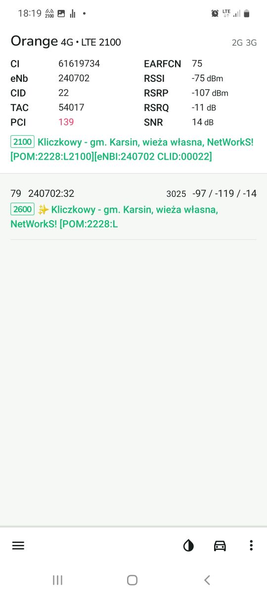

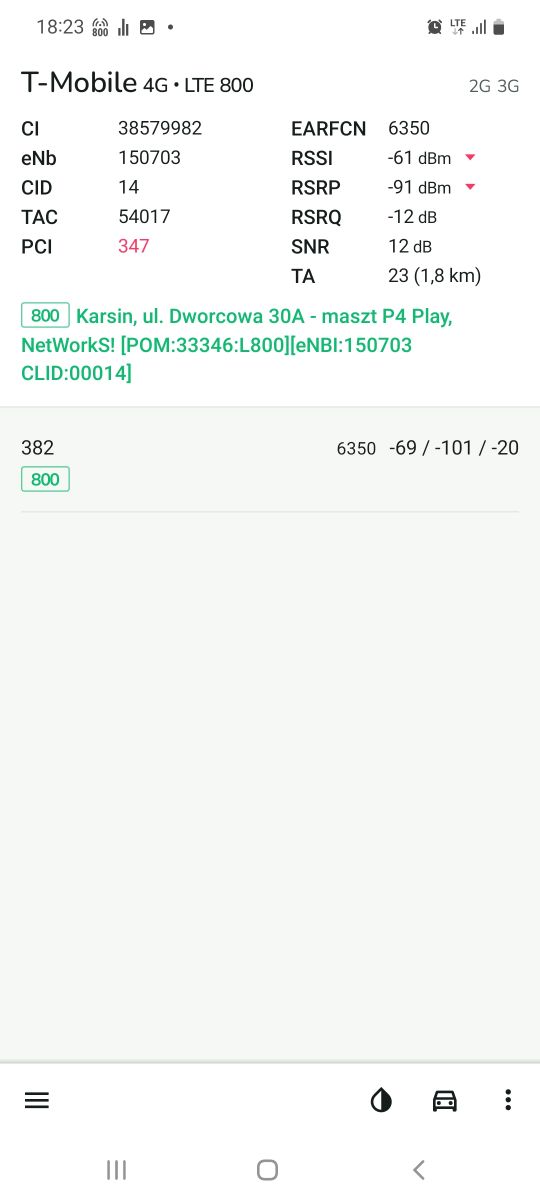

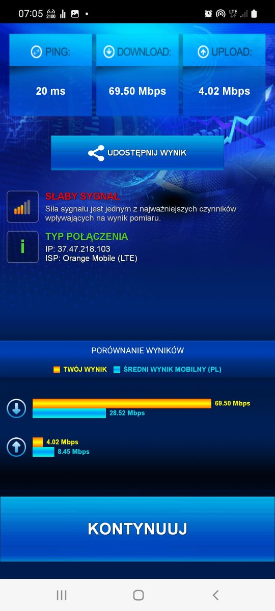

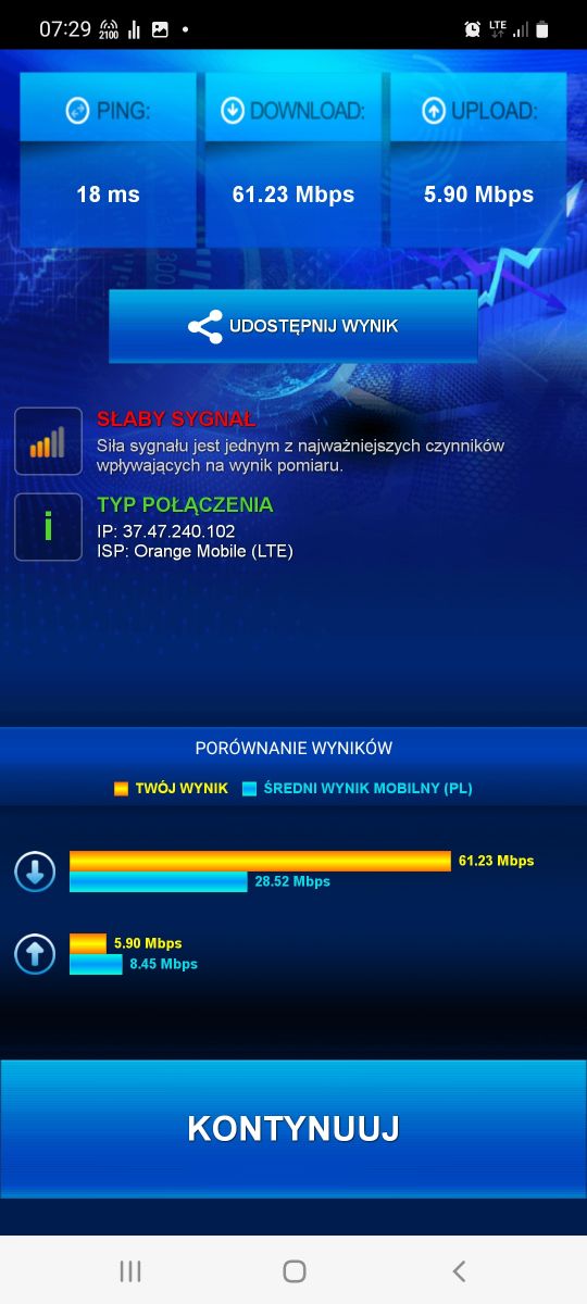

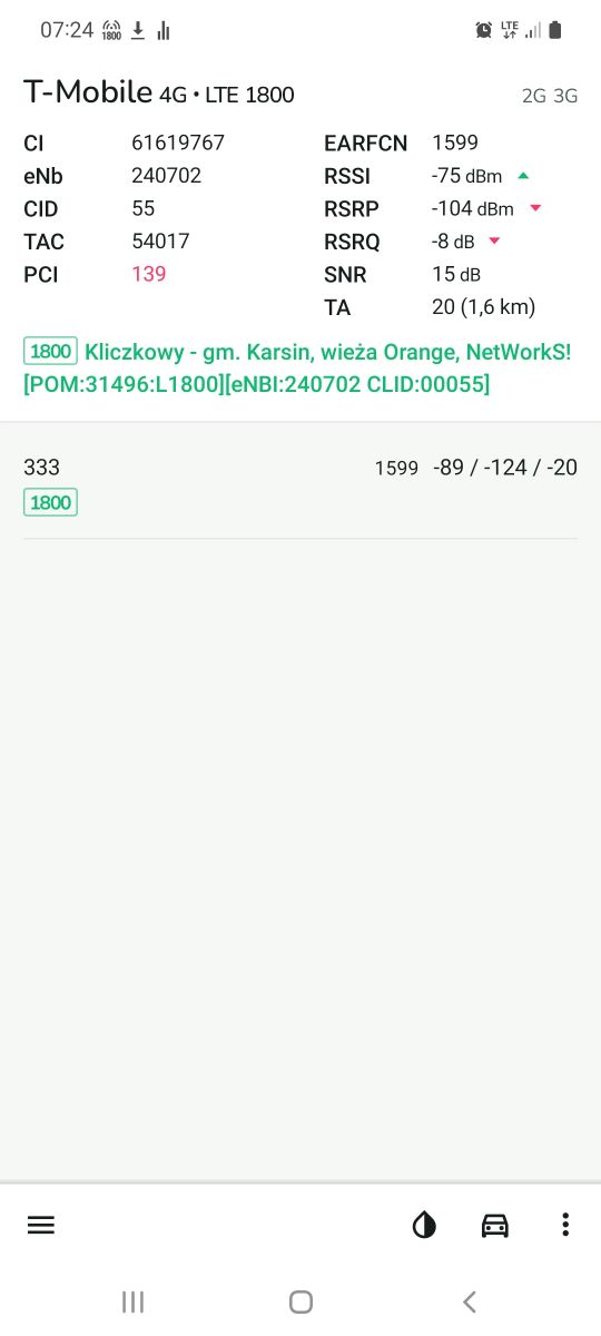

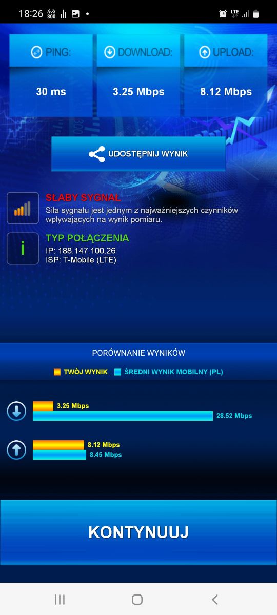

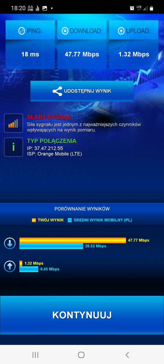

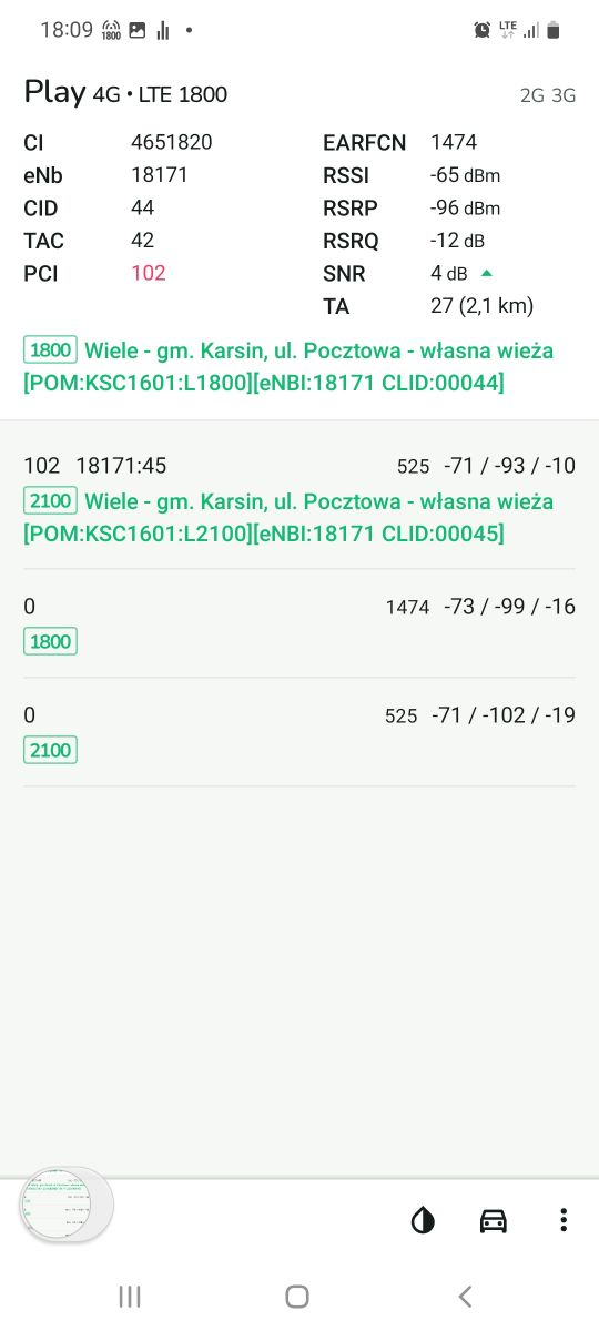

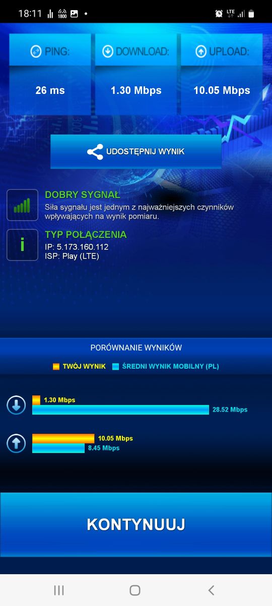

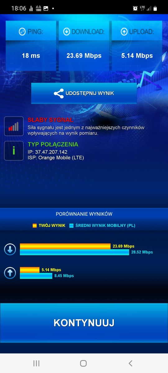

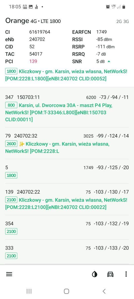

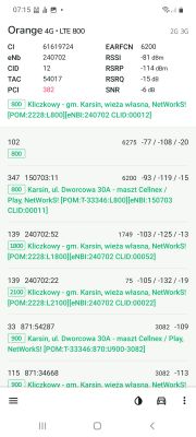

    Testy popołudniowe wykonane. Powtórzyłem wszystkie na dachu kontenera. Robiąc zrzuty z NetMonster czasami złapałem też inne częstotliwości, które pojawiały się na chwilę. Wyniki ze Speedtest są dla częstotliwości pierwszych z góry. Jeśli trzeba jeszcze wykonać konkretne testy (np. w dzień roboczy) to proszę o info.
    Orange (choć wiem że to to samo co nju) - planowane miejsce anteny (w speedtest był mały Upload w stosunku do Download więc powtórzyłem test)
    Dobór dostawcy i ulepszenie parametrów internetu w domu w Abisynii: Samsung M51, S20, anteny i BTSyDobór dostawcy i ulepszenie parametrów internetu w domu w Abisynii: Samsung M51, S20, anteny i BTSy Dobór dostawcy i ulepszenie parametrów internetu w domu w Abisynii: Samsung M51, S20, anteny i BTSy
    Popołudniowe testy w lokalizacji alternatywnej.
    #8 20561709
    matek451
    Posty: 31161
    Pomógł: 4339
    Ocena: 5775
    T-mobile z Karsina na LTE800 więc trudno oczekiwać duzych prędkości, co dziwne nie łaczy do BTS-A Kliczkowy jak Orange, Play z BTS-a Wiele na LTE1800 zapchany na amen, ogólnie stacja moze być przeciążona, ale w sąsiadach jest BTS Karsin i to raczej z nim trzeba by wymusić połączenie antena kierunkową, tak samo jak T-mobile z Kliczkowy.
    Orange na pasmach pojemnościowych wypada bardzo dobrze z BTS-a Kliczkowy.

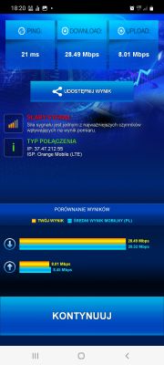

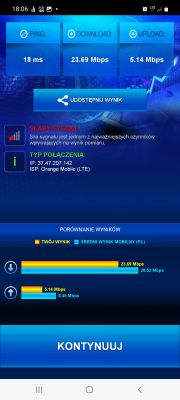

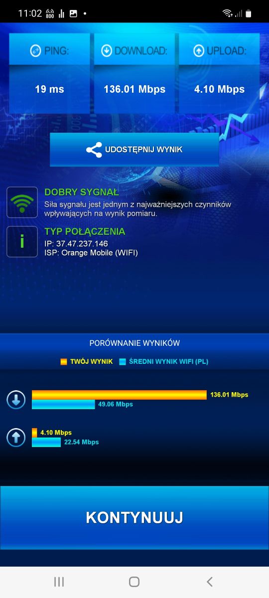

    W ubiegły weekend zmogła mnie choroba więc musiałem odpuścić sobie instalację anteny. Dzisiaj jednak antenę zainstalowałem.

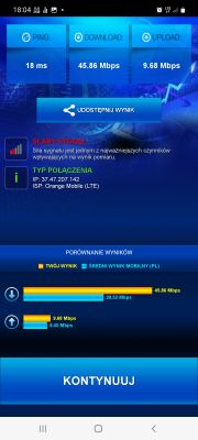

    Poniżej wyniki dla operatora Orange.
    Antena Cybertech CT17 skierowana na BTS Kliczkowy (kierunek przybliżony, bez ustawiania połączonego z testami). Kable 7 metrowe. Mam jeszcze 1,5m zapasu na ewentualne podniesienia anteny na maszcie. Antena około 3 metry ponad dachem kontenera.
    Test Orange na telefonie leżącym w domu na stole.

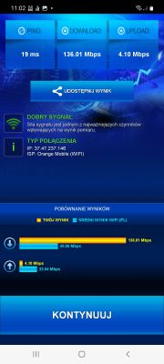

    Test Orange na telefonie podłączonym po wifi 5GHz do routera B628-350 (antena Cybertech nie podłączona).
    Test Orange na telefonie podłączonym po wifi 5GHz do routera B628-350 (antena Cybertech podłączona, skierowana w przybliżeniu na BTS Kliczkowy).
    Dodatkowy test Orange na telefonie podłączonym po wifi 5GHz do routera B628-350, po precyzyjnym skierowaniu anteny na BTS Kliczkowy.
    Jak widać postęp po doborze operatora i sprzętu jest ogromny.
    Przeogromne dzięki dla matek451 za udzieloną pomoc. Wystarczy słuchać specjalistów, wykonać to o co prosi i nawet w trudnej lokalizacji można uzyskać znaczącą poprawę. U mnie dotychczasowy internet na LTE 3-8Mb/s poprawiony został do poziomu 190Mb/s.
