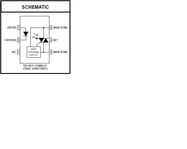

    Ok. Wróćmy jeszcze raz do schematu z 1-go postu.
    Taki układ tylko że w układzie trójfazowym i to w wyższym reżimie parametrycznym bo U=400V i J=13A pracuje bezawaryjnie już 5 lat.
    Czyli nie jst to kwestia prądu bramki. Zresztą proste przeliczenie.
    Prąd bramki płynie przez 56Ω dalej przez optotriaka do bramki i uchodzi w dół przez rezystancję obciążenia. Pomijając rezystancję triaka w opto oraz rezystancję bramki triaka głównego mamy 56+24=80Ω. Zakładając najbardziej niekorzystne warunki startu tj. szczyt sinusa 315V mamy prąd I=315/80 > J=3,9A a dla triaka BTA16/600 dopuszczalny prąd bramki przez 20ms to 4A. Przy czym czas otwarcia triaka jest znacznie krótszy niż 20ms, czyli jest OK. Poza tym taki start nie powinien nastąpić gdyż zastsowany MOC3041 wymusza start w zerze (praktycznie to parę wolt) więc faktyczny prąd bramki jest dużo mniejszy.
    Układ o tkórym mowa (spalony) podłączony był do sieci przemysłowej (silniki, zgrzewarki itp...) może więc to jednak przepięcie.
    Wg. PDF BTA16/600 może go załatwić "szpilka" przekraczająca 600+100 czyli 700V. Przypominam że omawiany układ pracował poprawnie miesiąc. Co wy na to ???
    Do Ryszard49
    Układ twój napewno działa jest tylko jedno ALE...
    Być może się mylę (nie sprawdzałem tego) w twoim układzie może działać wadliwie lub wogóle nie działa układ detekcji "zera". Aby prawidłowo działał powinien być zawsze spolaryzowany napięciem pomiędzy anodami triaka.
    W załączeniu schemat poglądowy (aby się lepiej myślało)
    Pozdro: John_t
    • Triak BTA16/600 z radiatorem – uszkodzenie po miesiącu pracy z grzałką 2000W 230V MOC3041.JPG (16.55 KB) Musisz być zalogowany, aby pobrać ten załącznik.
