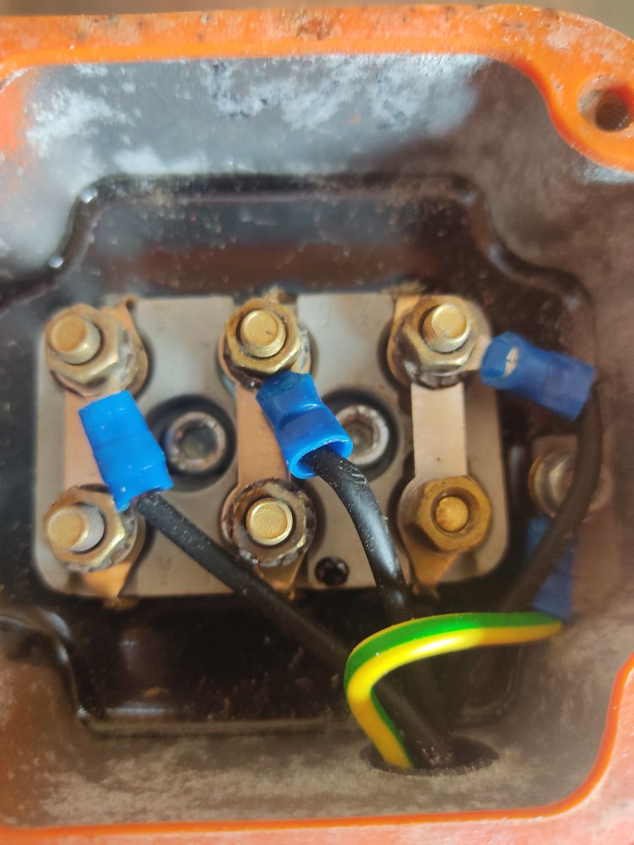

    Panowie jestem kompletnym laikiem w tych sprawach, podpowie ktoś jak podłączyć to chińskie cudo do 230v.
    Z góry wielkie dzięki.

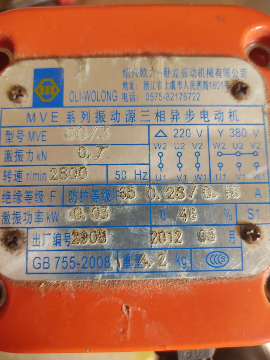

    Nic z tego nie będzie. Przy mocy 0,03kW , jak ewentualnie podłączysz na 230 V (z przeróbką), to uzyskasz moc 0,01 kW. więc po co eksperymentować?

    To silnik 3 fazowy, więc musisz go podłączyć zgodnie ze schematem z opisem Y 380V (czyli musisz przestawić mostki na połączenie w gwiazdę). Jeśli podłączysz go do siły w obecnej konfiguracji połączeń to pójdzie z dymem.

    Może przez falownik (przekształtnik) (z odpowiednio ograniczonym prądem).
    Bezpośrednio:
    3 x 230 (trójkąt) - trzeba znaleźć transformator - szkoda pary i kasy (lub uruchamiać w Japonii :))
    1 x 230 + kondensator - utrata mocy (to co napisał kol. @stanislaw1954)

    3 x 400 (gwiazda) = dym i tyle
    Jaki dym? Dym by był jakby podłączył w trójkąt pod 400V.
