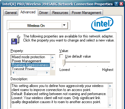

    Routery nie muszą mieć roamingu - wystarczy aby karta sieciowa urządzenia np. laptopa miała. Autoprzełączanie będzie jeśli mamy w ustawieniach karty sieciowej Wifi np. w laptopie ustawioną odpowiednio opcję:
    Poszerzenie zasięgu WiFi w mieszkanie 50m z Funbox 3.0: Mesh czy TP-Link Archer C6?
    Ale jak widać na obrazku ja mam to wyłączone bo nie chciałbym aby laptop zmieniał sam inną Wifi w nieodpowiednim momencie.

    Pomógł: 1496
    Ocena: 2505
    Muszą mieć.

    Nic tam nie wyłączyłeś. Laptop dalej będzie będzie się przełączał. Po prostu ustawiłeś w sterowniku karty sieciowej bardzo niski poziom sygnału przy jakim karta rozpocznie procedurę wyszukiwania dostępnych celów roamingowych i wykona PEŁNĄ procedurę uwierzytelnienia. Teraz Twój laptop będzie się kurczowo trzymał AP o kiepskim sygnale, nawet pomimo bycia w zasięgu bardziej optymalnego nadajnika.
    Fast roaming ma właśnie za zadanie automatycznie przekierować klienta do AP o lepszych parametrach sygnału, o mniejszym obciążeniu i zrobić to z szybkim przekazaniem pomiędzy AP danych uwierzytelniających klienta bez zbędnej utraty pakietów przesyłanych danych.

    @IC_Current
    Przesunąłem suwak z ustawienia domyślnego na Lowest a to oznacza "client will not roam"
    Zapomniałem dodać iż z laptopa korzystam zawsze w tym samym miejscu (brak baterii i tylko zasilacz) więc nic mi się nie będzie przełączać (i nie przełącza) bo sygnał Wifi mam bardzo dobry.
    To znaczy tyle, że roaming technicznie się wykona, tylko przy bardzo niskim poziomie sygnału, np -90dBm (co sterownik karty interpretuje już jako całkowity brak sygnału). Gdyby całkowicie przełączanie było nieaktywne, to po utracie sygnału jednej sieci, np w domu nie połączyłbyś się samoczynnie z inną, np w pracy. Przy każdej utracie sygnału musiałbyś ręcznie zainicjować połączenie z nową siecią.
    Prawdziwy roaming o którym tu piszemy działa tak, że AP potrafią się komunikować między sobą wzajemnie oraz z klientem i tak sterować przełączeniem, że zawsze klient będzie podłączony do AP o wyższych możliwościach transmisyjnych.
