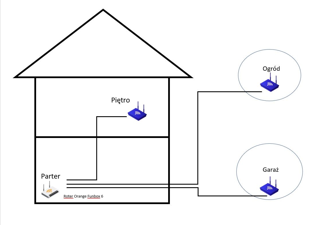

    Witam, mam domek, w którym jest podpięty Internet z Orange za pomocą światłowodu 1 Gb/s i sygnał WiFi jest rozprowadzony za pomocą routera Orange FunBox 6. I wszystko działa świetnie, z tym że na piętrze słabo z zasięgiem WiFi, tym bardziej że po przekątnej domu zasięgu WiFi prawie nie ma. Rozwiązałem poniekąd ten problem za pomocą routera na piętrze, ale rozsyła on inną sieć i co chwilę trzeba się przełączać z piętra na parter i odwrotnie. Do tego nie mam WiFi w garażu i ogrodzie.
    Moje pytanie jest takie, jakich routerów powinienem użyć, tak aby wszystkie pracowały w jednej pod nazwą jednej sieci, a kiedy będę chodził z telefonem po domu, chciałbym, aby się to wszystko przełączało automatycznie, coś w stylu mesh.
    Dodam, że wszędzie mam pociągniętą skrętkę w kat. 5E, ale myślę, żeby zmienić to na kat. 6 (wymiana kabla jest możliwa w każdym momencie). Proszę mi doradzić, jakie routery kupić, tylko nie za miliony monet. Chciałem zastosować TP-Link Deco, ale nie wiem, czy można je łączyć za pomocą kabla, a odległości między domem a garażem i altanką w ogrodzie są na tyle duże, że słabo to działa po WiFi. Próbowałem repeaterów i bardzo słabo to wypadło.
    Schemat sieci WiFi w domu z routerami na różnych poziomach

    Najtaniej, stabilnie i dosyć nowocześnie to Deco X50.
    Oczywiście wszystko połączone przewodem.
    Funboxa można się pozbyć, a użyć jednego z Deco i nie płacić haraczu 5zł. Będzie jednak potrzebny terminal ONT.

    Masz kable, DECO działaja z backhaul po kablu, na dodatek pierwszy przy FB6 moze być jako AP a nie router, satelity obsługuja Fast Roaming. Proponuję zestaw 2sztX50 a na zewnatrz X50 Outdoor.

    to teraz tak załóżmy, że wybrałem deco X50, to pojawia mi się pytanie, jak mam je połączyć między sobą, skoro one mają po dwa gniazda RJ, a ja muszę połączyć jednego z FunBoxem i do tego dwie satelity???
    Chyba że każdego łączę z FunBoxem lub połączone są ze sobą przez jakiego switcha

    DECO X50 maja swich 3x GE, wersja X50 POE ma 1x 2.5GE i 1x GE, X50 Outdoor ma 2x GE w tym 1 z POE. Satelity w MESH mozna łaczyć ze sobą po kablu lub WIfi z pominięciem pierwszego routera/AP.

    Możesz łączyć je dowolnie, byle były podłączone przewodem a nie poprzez WIFI i byleś nie zrobił celowo (lub przypadkowo) pętli.
    Dobra praktyka w (małej) sieci mówi jednak, że każde urządzenie powinno być wpinane do centralnego punktu w topologii gwiazdy.
