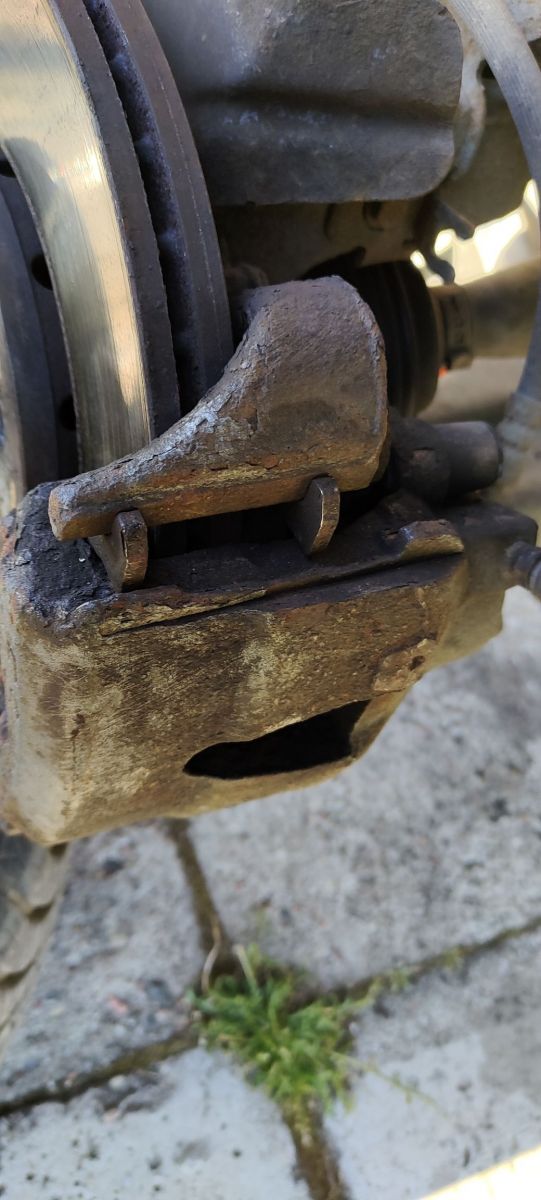

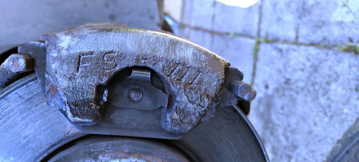

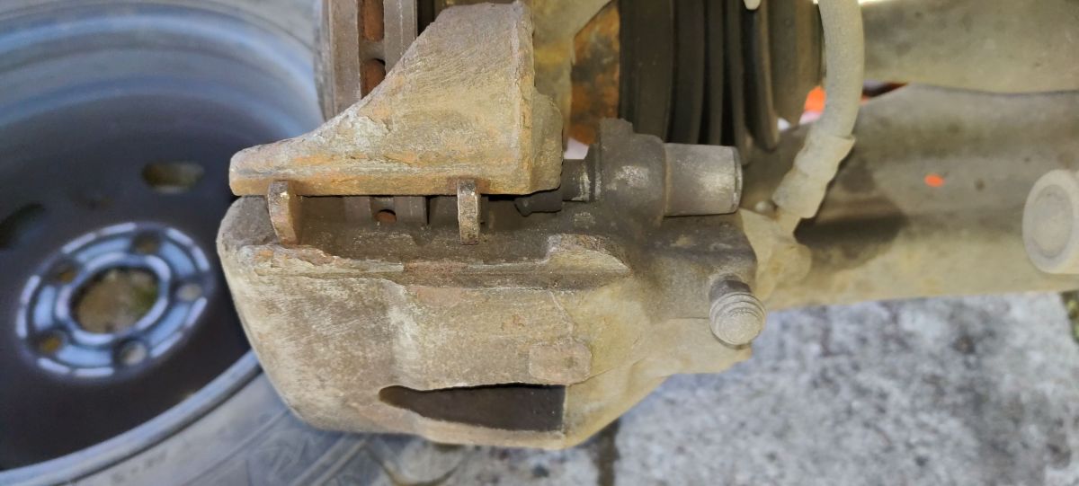

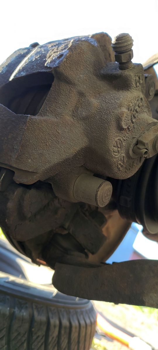

    W zeszłym roku zakupiłem Polo 9n3 z 2009 roku 1.4 benzyna silnik BUD i od samego początku po kilku kilometrach jazdy pojawia się dość mocno intensywny smród niespotykany przeze mnie nigdy przedtem.
    Najpierw ktoś mi podpowiedział, że sprzęgło spalone, ale jeżdżę rok i sprzęgło śmiga nadal bez jakiejkolwiek oznaki zużycia, spalenia.
    Kilka dni temu kolejny "znafca" osiedlowy podpowiedział, że to może być hamulec, tłoczek nie odbija, klocek nagrzewa się i trze cały czas o tarczę stąd taki zapach.
    Podniosłem samochód, zdjąłem koła, i widzę rudą sukę, ale nie wiem czy to jest problemem.
    Załączam kilka zdjęć zacisków już oczyszczonych szczotką drucianą.
    Zacisk typ FS-III, klocki w dobrym stanie, ale może warto wymienić klocki i zaciski?

    Podnieś każde koło, sprawdź obracając nim czy hamulec nie trzyma i nie słuchaj bzdur kolegi wyżej.

    To nie mój pierwszy samochód, ale taki problem pierwszy w życiu.
    Podniosłem samochód, zwierzaków podpieczonych brak, oba koła przednie obracają się bez problemu, a po wciśnięciu hamulca blokują, więc zaciski działają prawidłowo.
    Po 30 minutach stania na włączonym silniku zapachu brak, ale po 30 minutowej jeździe pojawia się.
    Stawiam na sprzęgło, podejrzewam że było przypalone przez poprzedniego/nią właściciela/kę stąd decyzja o odsprzedaży, i teraz po każdorazowym mocniejszym nagrzaniu śmierdzi.
    Samochód ma najechane 180 tys. km, sprzęgło i tak powinno już raczej dogorywać, więc tak czy siak trzeba rozejrzeć się za nowym wybrałem w razie czego Sachs
    Samochód sprowadzony przez komis z Niemiec, klocki od razu po zakupie były wymieniane przez komis na jakieś najtańsze, ale koła dokręcili chyba udarem bo musiałem użyć metrowej przedłużki żeby je poodkręcać.

    Napisałeś, że po naciśnięciu hamulca zaciski trzymaj OK, a odpuszczają? Możesz mieć spuchnięte wewnątrz giętkie przewody hamulcowe i klocki nie mogą odbić. Na fotce ewidentnie widać, że tarcza jest skrawana. Powinna błyszczeć a nie takie zadry.

    Przepraszam najmocniej, że aż tyle milczałem jednak problemy zdrowotne uniemożliwiły mi zajęcie się problemem, który to został wykryty przeze mnie samego.
    Sprzęgło było w pełni sprawne, hamulce też.
    Problemem jest nieszczelna miska olejowa, która na tyle mało przecieka, że na postoju nic nie wskazuje na jej nieszczelność prócz ewentualnego jej zapocenia, a że nieszczelność jest dokładnie nad kolektorem, to kapiący od czasu do czasu olej spalając się wytwarza ten właśnie smród.
    Było to trudne do zdiagnozowania bo wyciek kropelkowy, i wyłącznie po zagrzaniu silnika, no i kapie na rurę w okolicy łącznika elastycznego i kolektora, przez co nie był wcale widoczny od dołu, z uwagi na szybkie spalenie i odparowanie oleju.
