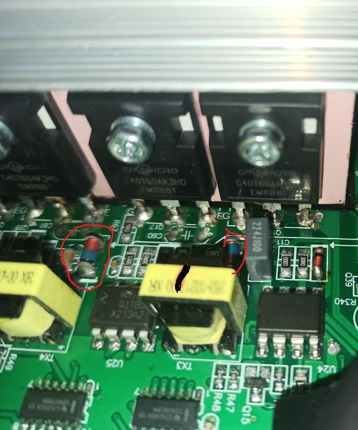

    Witam szukam schematu tego inwertera , a może ktoś będzie wiedział jaka dioda zenera na ile wolt .
    Szukam schematu inwertera solarnego SPH3K-2400W i wartości diody zenera
    Będę wdzięczny zaraz bym zamówił .

    Diody zabezpieczają bramki tranzystorów IGBT. Jak można przeczytać w dokumentacji G40N60 maksymalne napięcie Vges to ±20V więc diody będą 16, ew 18V.
    Przy czym kiedy "lecą" diody to jest to symptom poważniejszych uszkodzeń. Trzeba sprawdzić tranzystory.

    Tranzystory mam już zamówione , idą z Chin trochę będę czekać , diody smd A2 też już zamówiłem , tylko nie wiedziałem jakie są te okrągłe ,po wyjęciu jednej , pisali że mają oznaczenia , ale nie było żadnego napisu nawet pod takim mikroskopem , jedynie ten niebieski pasek . Zobaczymy jak będzie wszystko,A jeszcze jedno bo mam te scalaki oznakowane OR 3120 i pod spodem jest 2230 ,bo w innych jak czytałem na forum są NSi6801 , czy mógłbym zamienić na IGBT HCPL3120 SMD SO81. Pozdrawiam .

    Części dotarły , wstawiłem diody zenera na 15V i był jeszcze uszkodzony rezystor smd 30R i wymieniłem te 4 tranzystory . Układy na szczęście nie padły, odpaliłem wszystko działa sprawnie .
