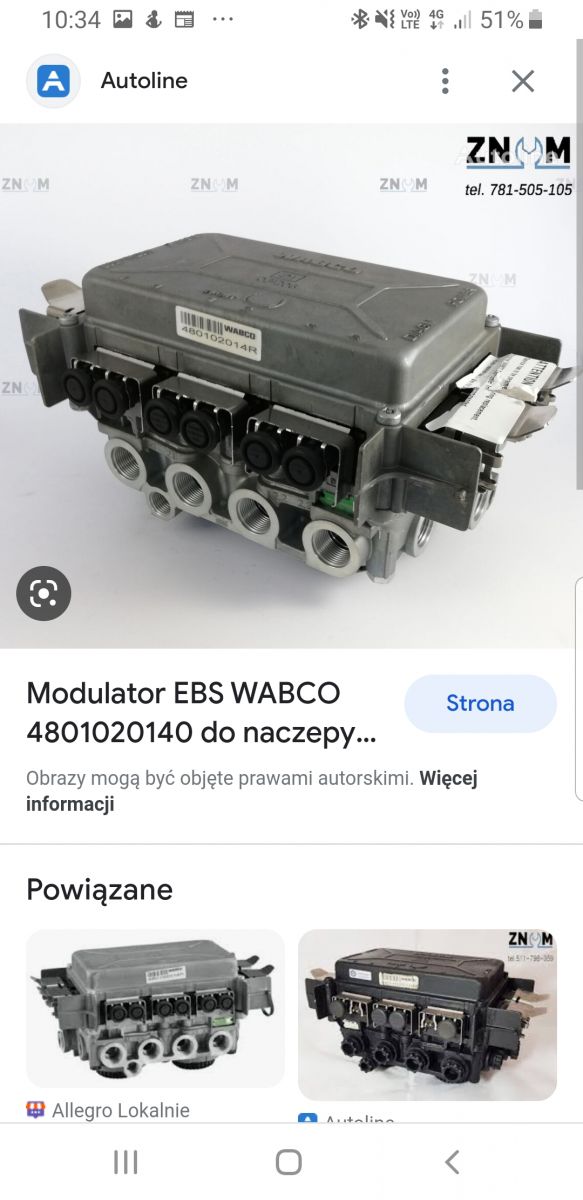

    Witam . Zakupiłem nowy modulator ebs do przyczepy schmitz wywrotka 2 osie. Myślę że moi chłopcy coś zamienili ponieważ po założeniu nowego leci mi powietrze przez zawory bezpieczeństwa od około 6 atmosfer poniżej przestaje lecieć. Założyli stary powietrze nie ucieka ale ni działają tylne siłowniki hamowania🤦‍♂️ więc coś jest poknocone. Ma ktoś zdjęcia jak to powinno być prawidłowo podłączone? Nowy modulator EBS w przyczepie Schmitz Wywrotka 2 osie - Wyciek powietrza i podłączenie

    Port 1 Zasilanie
    Port 21 i 22 siłowniki lewa i prawa strona
    Port 4 sterowanie (powinien iść od parkująco luzującego)
    Port 5 miechy zawieszenia.
    Sprawdziłbym zawór szybkiego odhamowania jeśli masz takowy.
    Lub siłowniki jeśli są dwukomorowe. Może przy zwolnionym hamulcu powietrze przechodzić z części sprężynowej do przeponowej. Podaj więcej szczegółów. Bo na razie to wróżenie z fusów.

    Witam a co może być Iveco stralis 450 e5 puszczą powietrze modulator EBS powyżej 6bar jak zaciągnę ręczny hamulec jest ok wymieniłem modulator i jest to samo. Ściąglem ten filterek z modulator gdzie leci powietrze przytknąłem ręką aby zablokowac i zaczęło lecieć syczec z tylnego lewego siłownika taką małą dziurka pod spodem ! O co tu chodzi ? Zaznaczyć chcę że na przeglądzie technicznym lewe tylne koło bardzo mocny hamulec ręczny a nożny bardzo słabiutki! Proszę o pomoc podpowiedź bo brak pomysłu co robić?

    Wymieniłeś modulator na darmo niepotrzebnie, wymień siłownik i będzie git.

    Rada na przyszłość nie zawsze jak schodzi powietrze z zaworu to on jest napewno winny trzeba sprawdzać wszystko szczegółowo .
