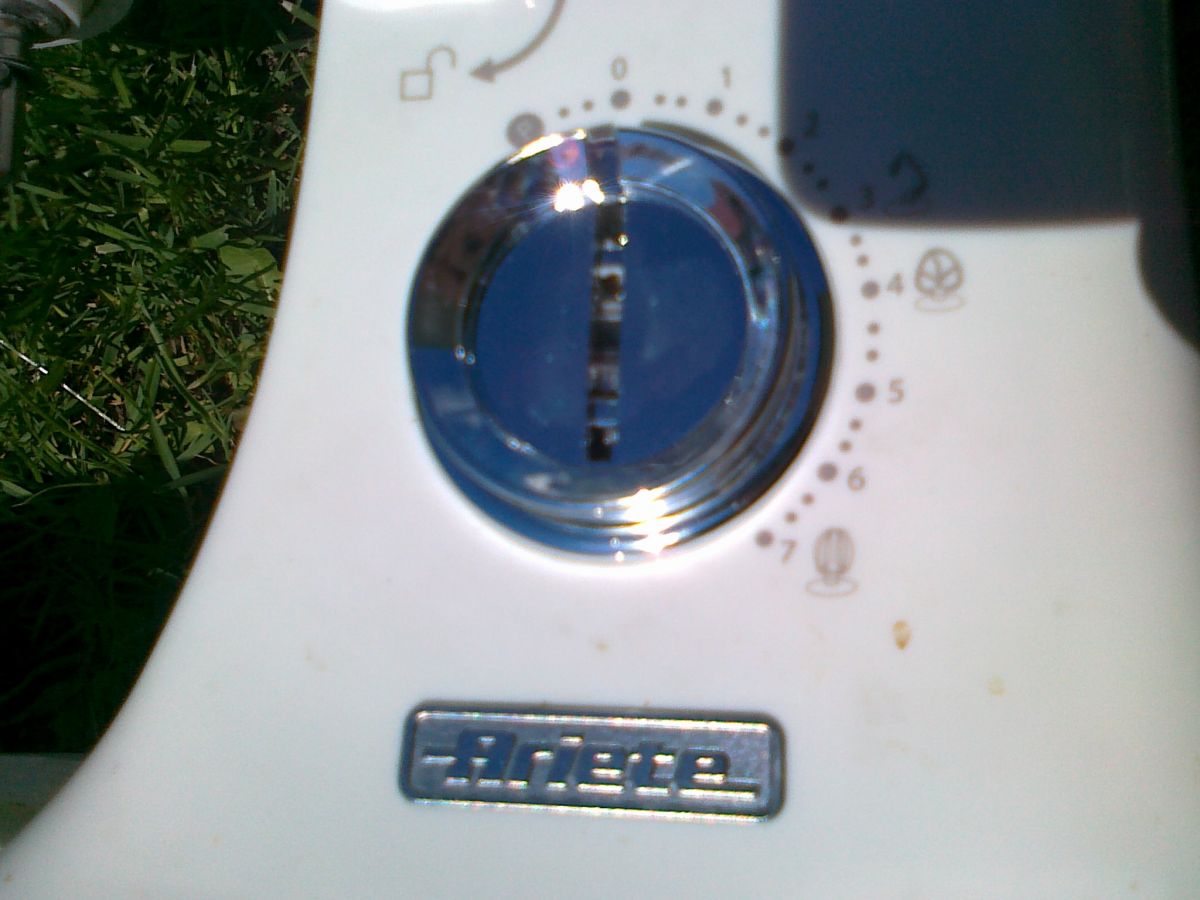

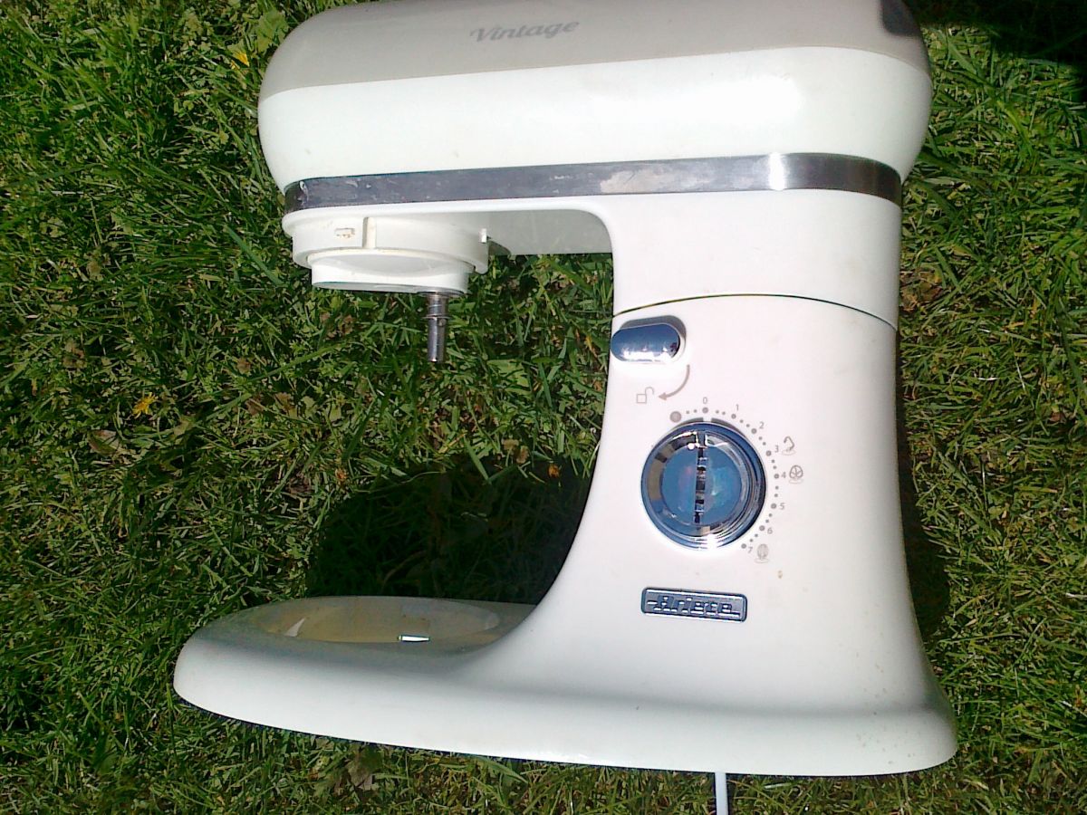

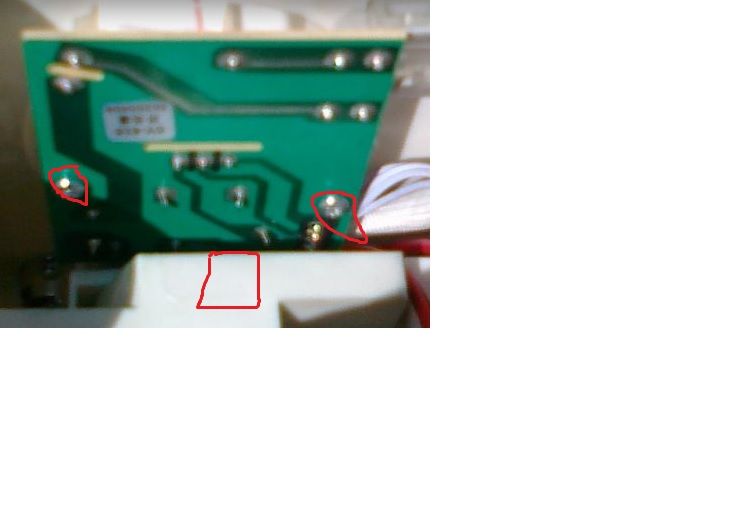

    Zdjąłem zaślepkę pokrętła regulacji obrotów, ale nie mogę zdjąć pokrętła jak to zrobić żeby nie połamać muszę się dostać do płytki przerywają obroty miksera.

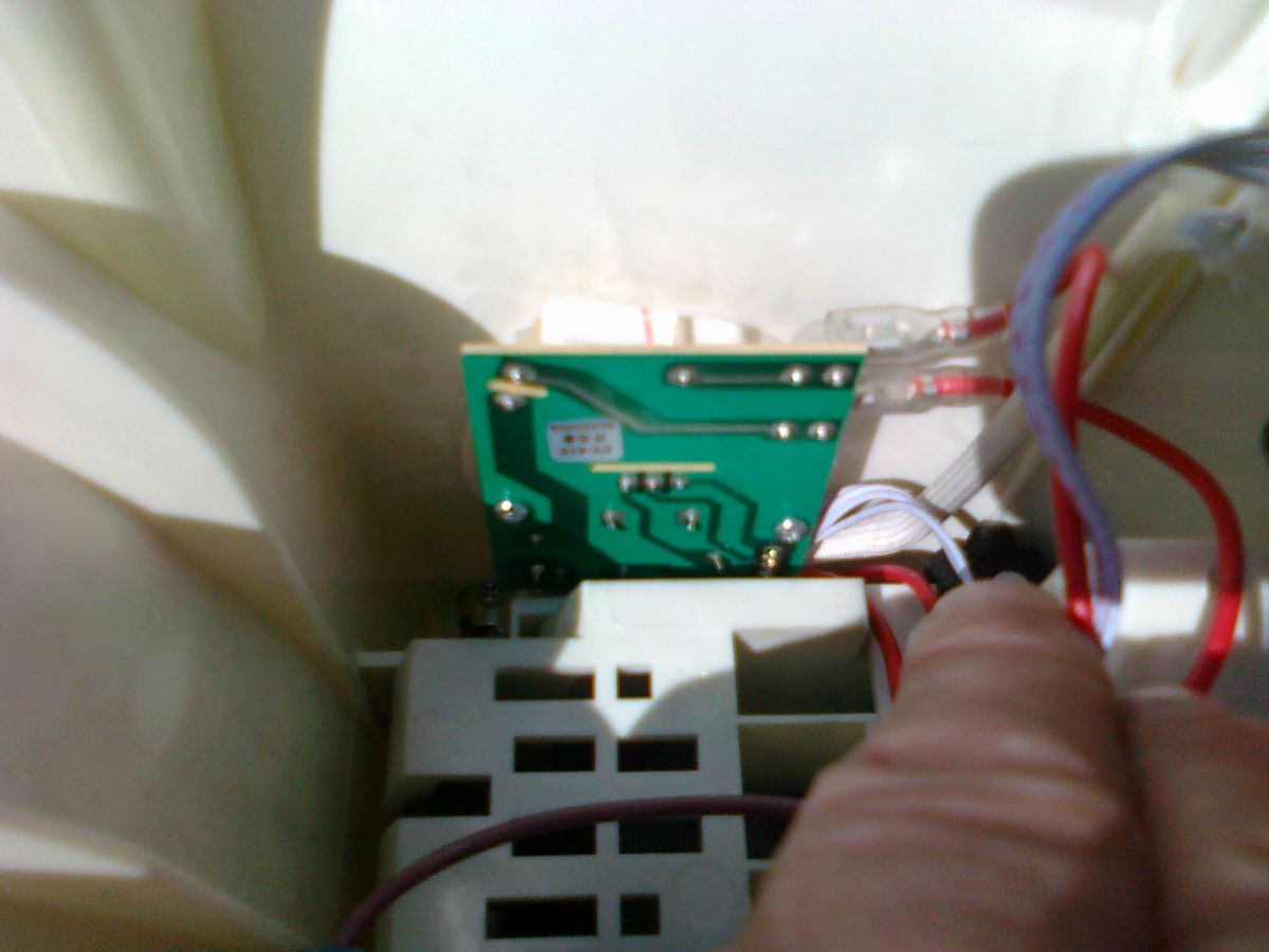

    Ariete 1588 Demontaż pokrętła regulatora obrotów w robocie planetarnym - jak to zrobić? odkręciłem te 2 śrubki i tam gdzie ten kwadrat czerwony po odchyleniu rozwierciłem plasik i jest dojście do 3 śrubki ale płytka ok, triak na 2 płytce sprawny sterowanie idzie na silnik pewnie na halotron. Objaw mam taki że silnik rusza z max obrotami i po 1s jest stop jakby nie dostawał sygnału obrotów z silnika.

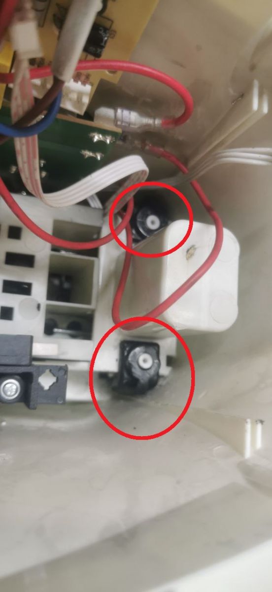

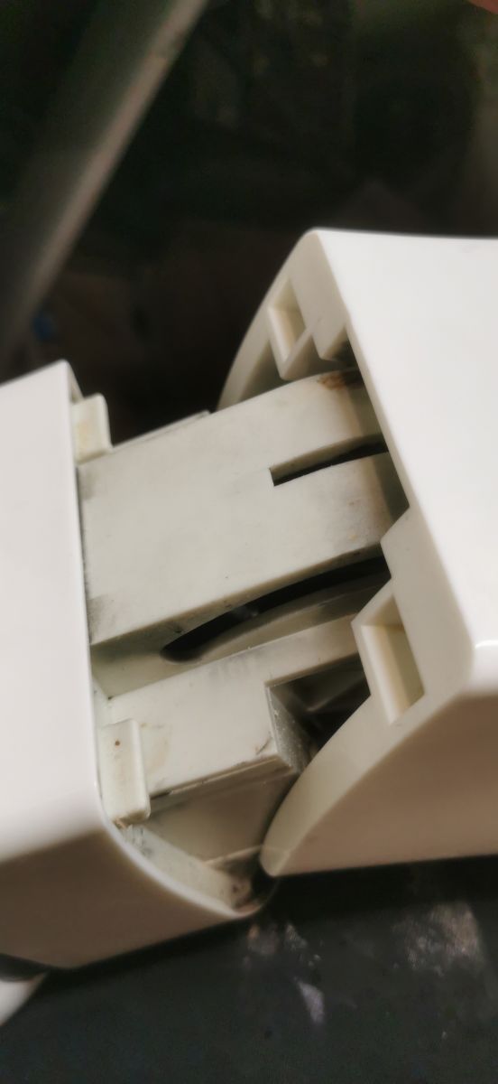

    Czy możecie powiedzieć jak go rozpołowić? Żadnym sposobem nie mogę zdemontować tych czarnych blokad.
    Obraz wnętrza urządzenia elektronicznego z zaznaczonymi na czerwono czarnymi blokadami.
    Muszę go rozpołowić bo nie jestem w stanie zdjąć górnego dekla aby dostać się do czujnika obrotów. Są tam dwie śruby i nie ma do nich normalnego dostępu.

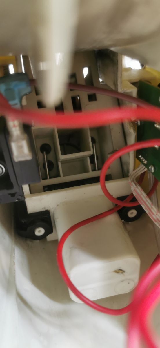

    1. Odchyl ramię do góry.
    2. Zrzuć sprężyny z zaczepów.
    3. Wysuń łączący stopę urządzenia i uchylne ramię, sworzeń z drutu fi 5, na zewnątrz.
  • #10 20912513
    Adam Walko
    Poziom 35  
    Posty: 2596
    Pomógł: 214
    Ocena: 447
    Ta druga fotografia jest istotna!
    Trzeba to rozłączyć. Ja ze swoim też kombinowałem. Rozwiązałem to tak, że dawałem sobie luz i ponownie podejmowałem próby!
    Musieli to jakoś złożyć. Pomocne bardzo dobre światło i do boju!
    Musisz dokładnie obejrzeć, jak to jest złożone. Przy pomocy drewnianej lub plastikowej szpatułki pomagaj sobie wpychając ją w szczeliny i lekko odchylając. U mnie ta metoda zadziałała!

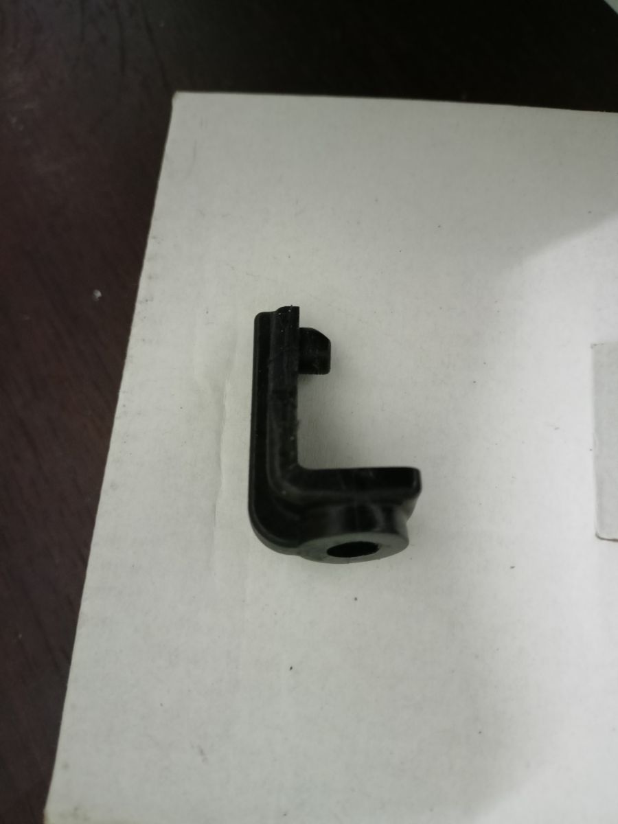

    Rozbierałem taki w grudniu. W celu rozdzielenia głowicy i stopy, trzeba podważyć w bok i wyciągnąć czarne blokady Ariete 1588 Demontaż pokrętła regulatora obrotów w robocie planetarnym - jak to zrobić?.

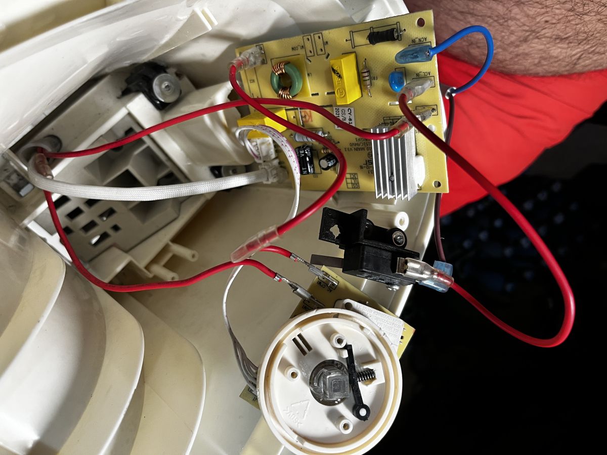

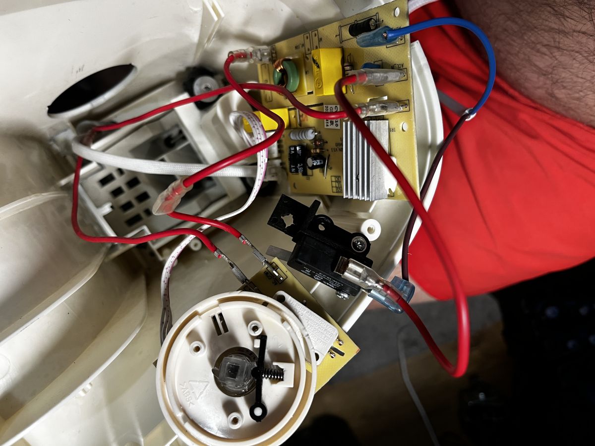

    Tak to podłączyłem, jak źle, to mnie popraw.
    Wnętrze urządzenia z płytką elektroniczną i podłączonymi przewodami.
    Podłączenie przewodów do płytki elektronicznej wewnątrz urządzenia.
