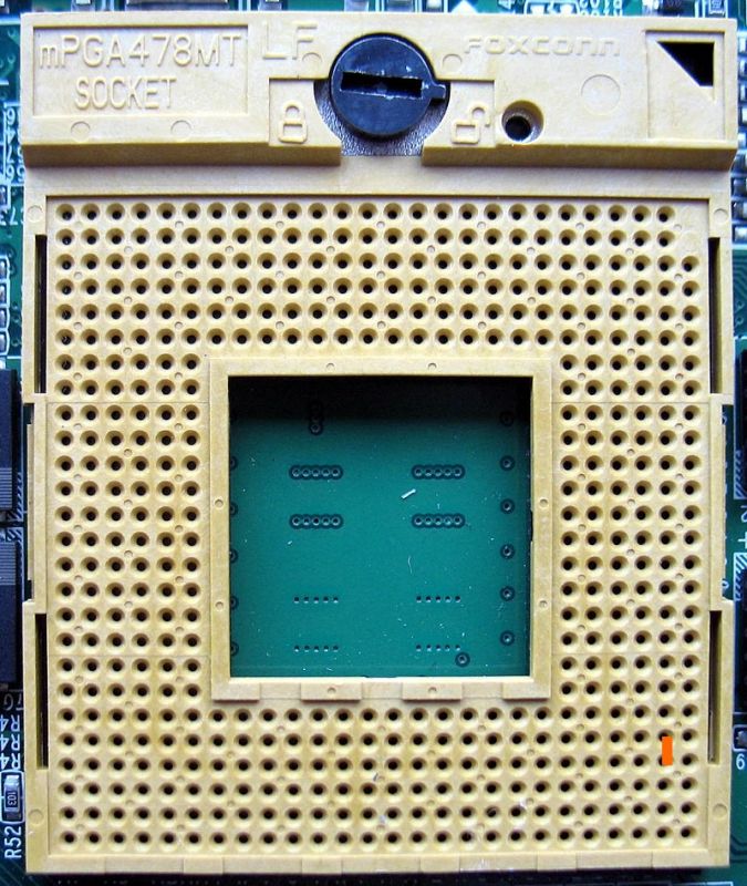

    Dzień dobry, chciałbym zapytać czy istnieje jakiś sposób aby za pomocą pin-moda zwiększyć prędkość fsb procesora z 533mhz na 667mhz? Niestety niewiele rozumiem z angielskich for internetowych a nie powiem lubię czasami poeksperymentować ze starymi sprzętami.
    Procesor i sprzęt na jakim chciałbym to sprawdzić to Intel T2050 a płyta to konstrukcja z chipsetem PM 965.
    Każda wskazówka i pomoc będzie dla mnie bardzo cenna,
    pozdrawiam.

    W spoilerze informacja po angielsku na temat sposobu wykonania modyfikacji.
    Spoiler:
    Just got my new Toshiba A135-S2386 (Intel T2080 1.73/533, ATI 200M chipset) pin modded to running at 2.16/667. First I tried isolating BSEL[1] to pull it HIGH the hard core way (breaking the pin off). In the old intel BX days this was how you pulled a CPU socket pin HIGH. When I did this nothing happened, still at 1.73/533. Since 667 requires BSEL 2:0 set to L-H-H the T2080 cpu is setting BSEL[0] to H. I did not think it would work, but since I had nothing to lose, and had already removed the BSEL[1] pin, it was a simple matter to jumper BSEL[0] to BSEL[1] using a wire bridge in the socket to give me the L-H-H. When I booted it up, BINGO, it worked like a champ. And the multiplier stayed at x13 thankfully so no problem with being locked at x6 on this chipset at least. I think the trick is that you must do BOTH: remove the BSEL[1] pin on the CPU to isolate it and use a wire bridge to jumper BSEL[0] and BSEL[1]. I do not think it will work if you only jumper the BSEL[0] and BSEL[1] as others have found, but I did not try that. Anyway good luck if you try it on your 533 yonahs. It should work on any of the new NAPA intel chipsets that support 667.
    Zwiększenie prędkości FSB procesora Intel T2050 z 533MHz na 667MHz na płycie z chipsetem PM 965
    Na poniższym obrazku widać zworkę między pinami BSEL[0] (górny pin) i BSEL[1] (dolny pin).
    Działasz na własne ryzyko.
    Podaj model sprzętu lub oznaczenie jego płyty głównej - socket różni się od tego ze zdjęcia, więc dobrze byłoby sprawdzić w szczegółach czy pinout się zgadza.

    Tutaj garść informacji uzupełniających o które Kolega prosił:
    płyta z laptopa fujitsu e5214 - chipset intel gl960 with mobile intel(r) 965 express chipset family and ich8-me southbridge.
    Dane procesora znajdują się na zdjęciu z poprzedniego postu.
    Z ciekawości muszę zapytać czy za pomocą zwierania ze sobą pinów można zwiększyć fsb procesora do 800mhz jeśli sam chipset do tylu obsługuje?
    Jeszcze raz bardzo dziękuję za odpowiedź.

    Płyta główna umożliwia konfigurację szyny FSB by pracowała z taktowaniem 800 MHz. Chodzi nie tyle o zwieranie pinów, co o wymuszanie na nich stanu niskiego lub wysokiego, tak by procesor działał z ustawionymi w ten sposób parametrami.
    Schemat płyty jest na Forum: https://www.elektroda.pl/rtvforum/topic2770974.html#13375150
    Konfiguracja pinów jest zgodna ze zworką którą zamieściłem w poprzednim poście, zatem możesz próbować na własną odpowiedzialność.

    Witam ponownie, wygrzebałem z szuflady jeszcze dodatkowo procesor T2390 1.86/1m/533. Procesor pomimo zwarcia ze sobą pinów pracuje ze standardowymi zegarami, czyli bsel mod nie działa.
    wydaje mi się że wszystko robię dobrze, lecz nie wiem dlaczego to nie działa. Tak czy siak kupiłem za 5zł procesor T7700 2.4/4m/800 który finalnie będzie szybszy nawet od zmodyfikowanego T2390.
    Link do datasheet intela z serii Dual-Core Mobile:
    https://www.intel.com/content/dam/support/us/...essors/mobile/pentiumdualcore/sb/31812501.pdf
    Nie działa.
