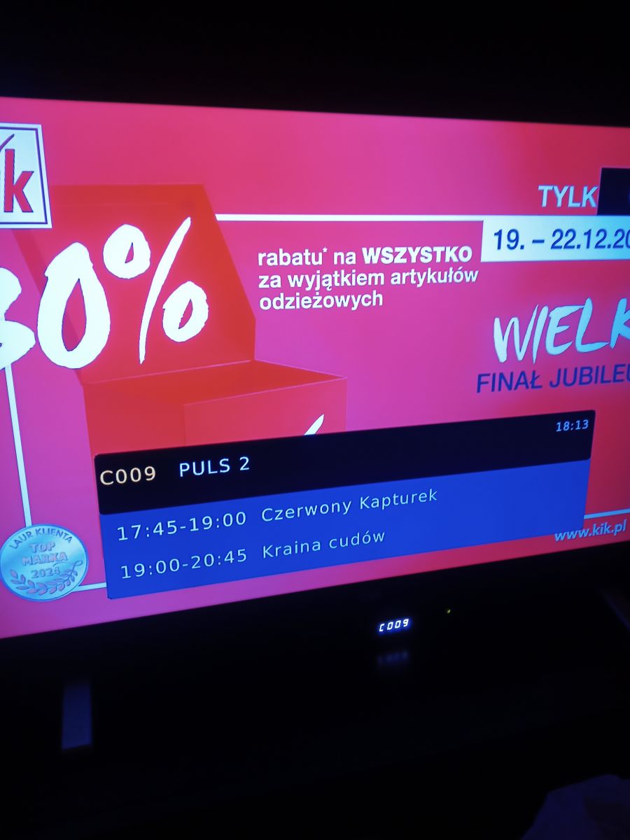

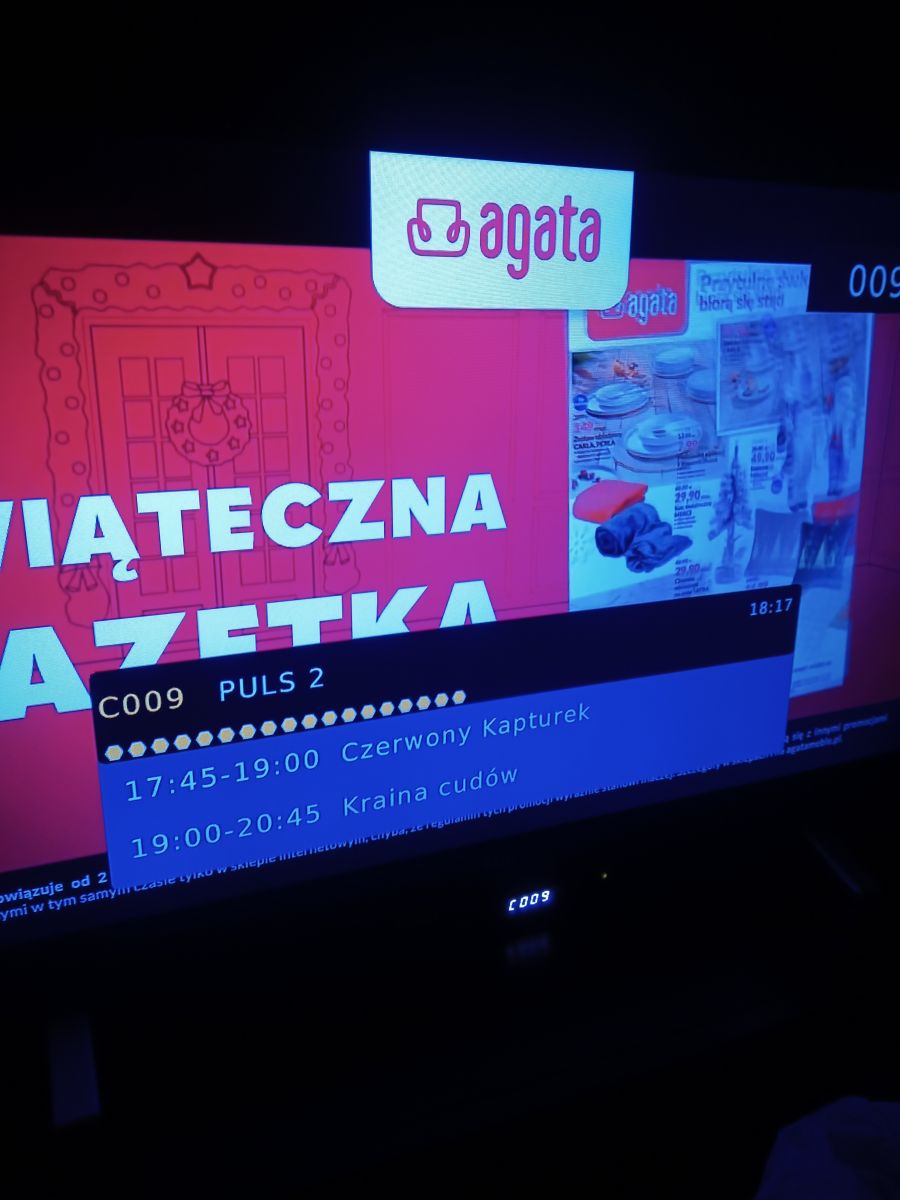

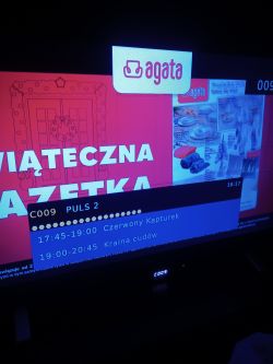

    Uwaga! Ostrzegam przed zakupem - Dekodera Wiwa H.265 Maxx (v5.2.1.58) (Model-2024) który posiada wadę w oprogramowaniu lub w dekoderze! Dekoder nie wyświetla prawidłowo paska postępu po zmianie kanału lub pasek znika. W dekoderze Wiwa H.265 Maxx New (v5.2.1.56) (Model-2023) nie występuje ten problem.
