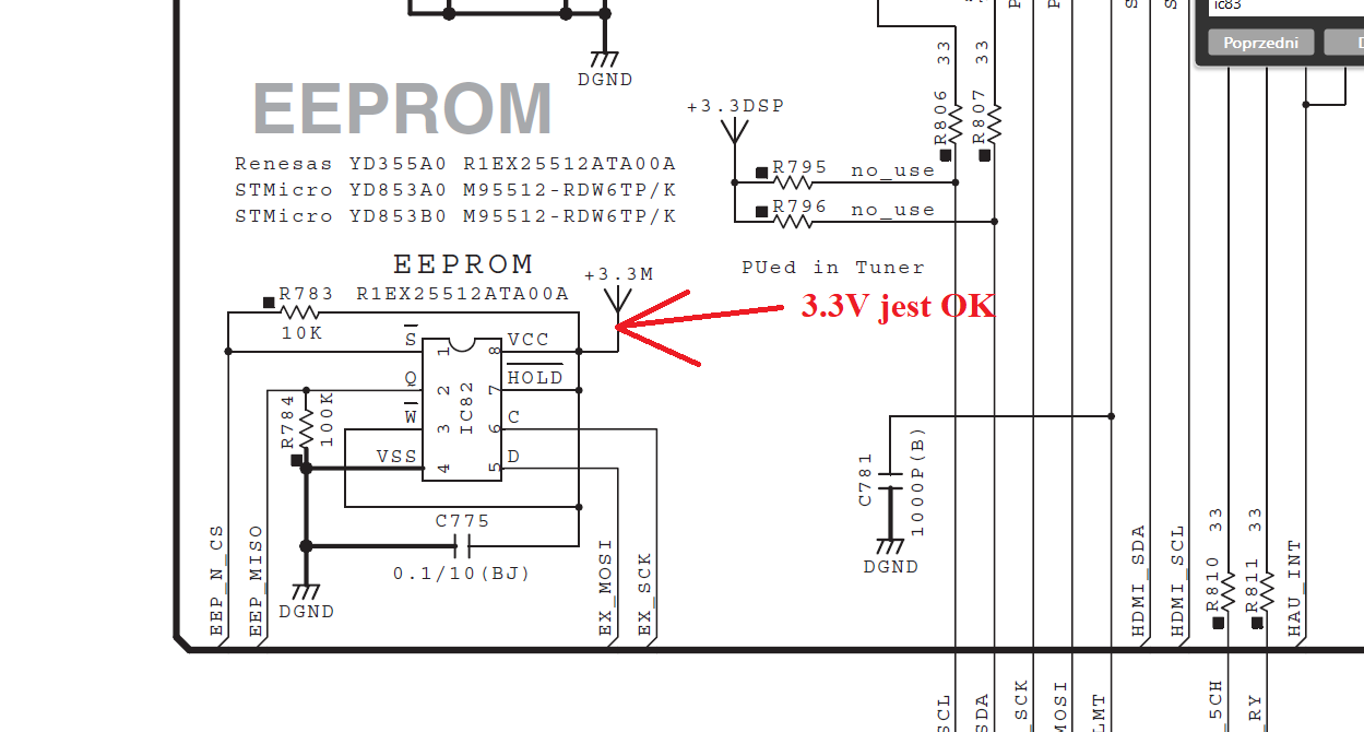

    Pilnie poszukuję wsadu eeprom R1EX25512ATA00A poratuje ktoś?

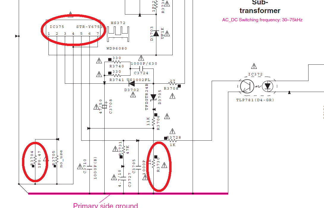

    Ogólnie mam problem z tym sprzętem taki że uszkodzony był moduł zasilacza stand-by ( taki kupiłem)
    Nie było napięcia 5,6V. Wymieniłem układ i parę rezystorów a dokładnie to co na zdjęciu poniżej:
    Yamaha RX-V675, totalny trup, zero reakcji.
    Napięcie 5,6V już jest ale amplituner dalej martwy tzn. nawet nie świeci dioda czerwona przy włączniku zasilania. Żadne resetowanie amplitunera nie pomaga zero reakcji.

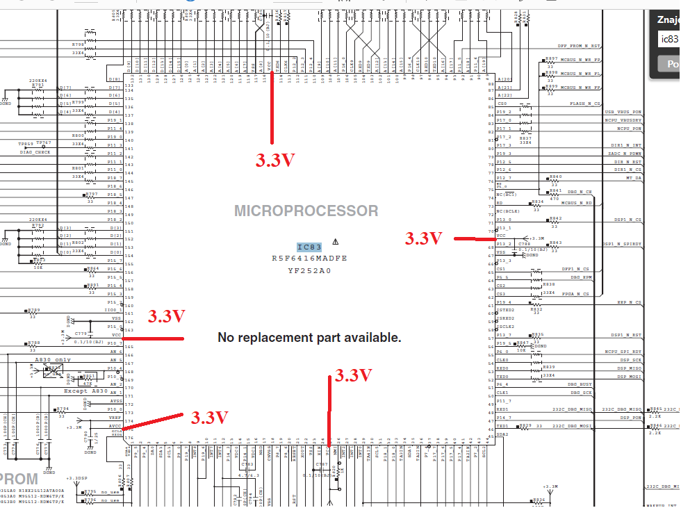

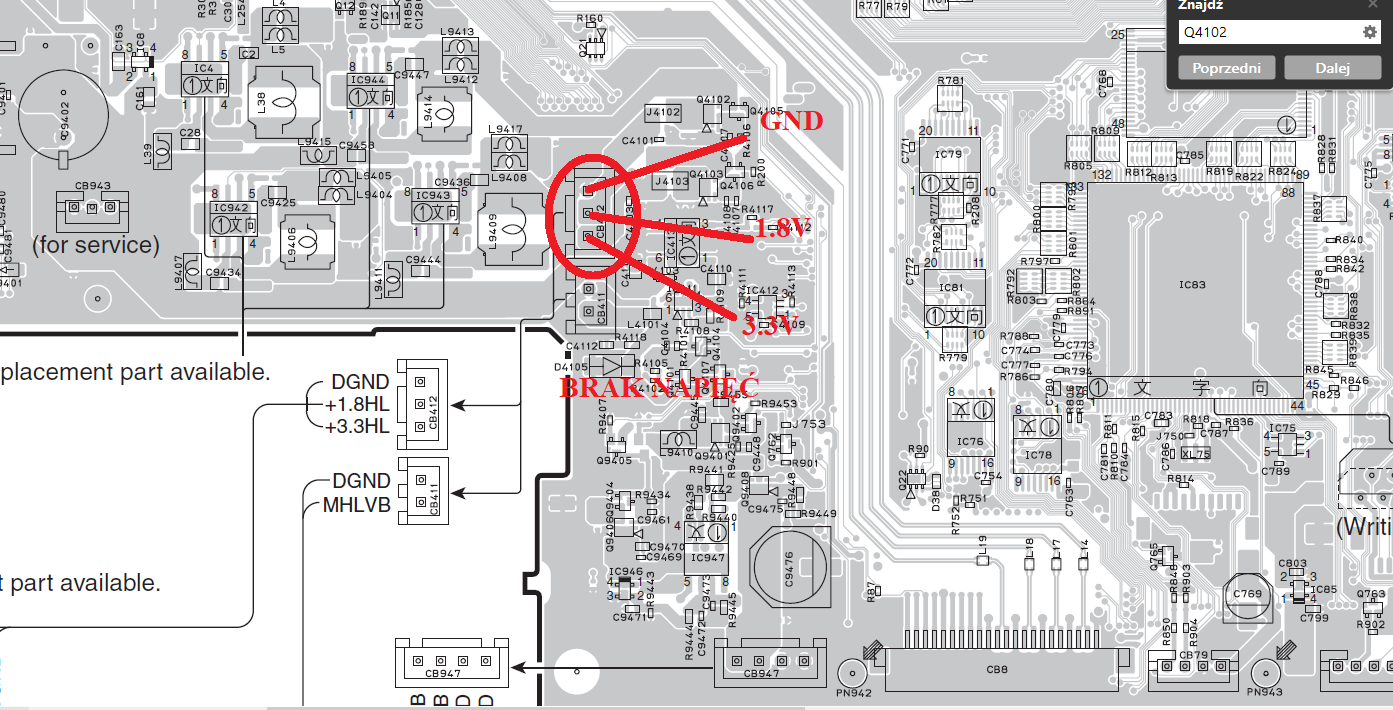

    Na płycie HDMI pojawia się napięcie 5,6v ale płyta jest martwa. Na płycie są przetwornice 1.8V i 3.3V brak tych napięć. Chodzi o napięcia w tych miejscach:
    W okolicy mikroprocesora jak i pamięci eeprom napięcia są wszystkie.

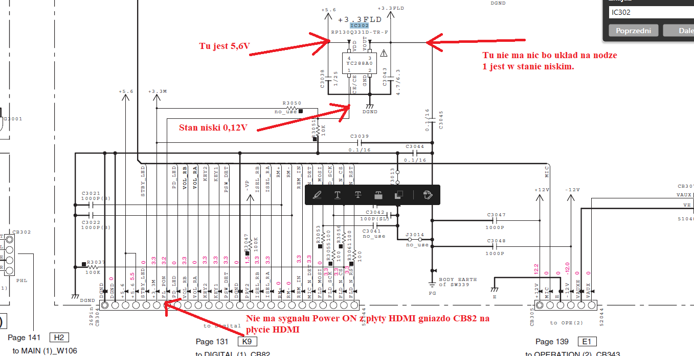

    Na płycie przy układzie sterowania panelem nie ma napięcia 3.3V przed nim jest regulator z 5,5v na 3,3V i do niego napięcie dochodzi według rysunku poniżej:
    Sam nie wiem od czego zacząć poszukiwania może masz jakieś sugestie i mógłbyś mi coś doradzić?

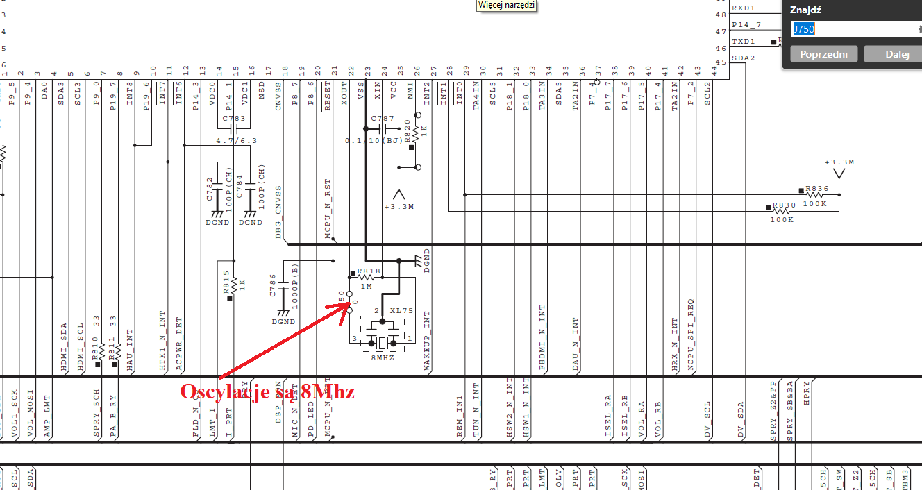

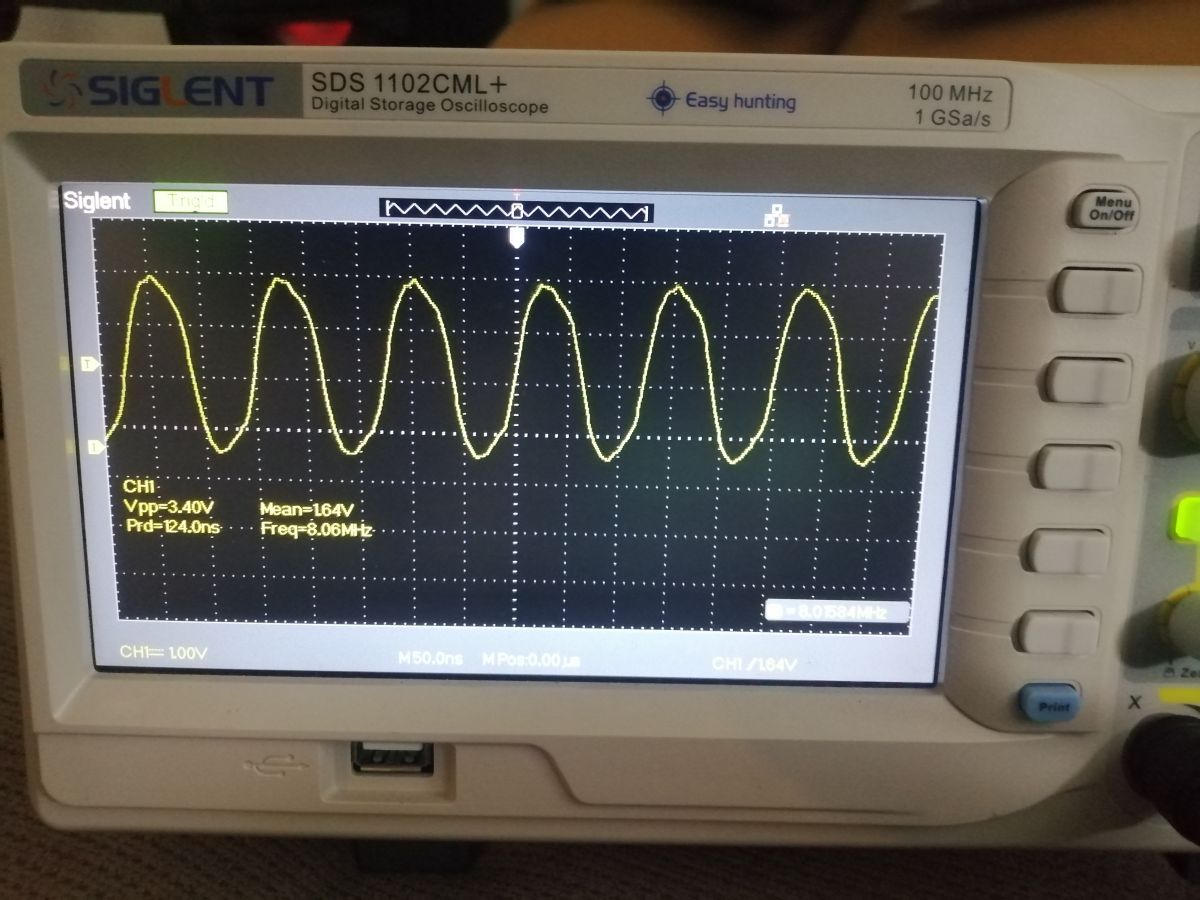

    Zero reakcji wszystkie kombinacje klawiszy itp robiłem i nic się nie zgłasza. Jednej rzeczy nie robiłem czy są oscylacje na kwarcu przy mikroprocesorze bo zasilania są ale czy kwarc działa to nie wiem zaraz to sprawdzę.
    Po sprawdzeniu mikroprocesor wydaje się żyć tzn są oscylacje na kwarcu.

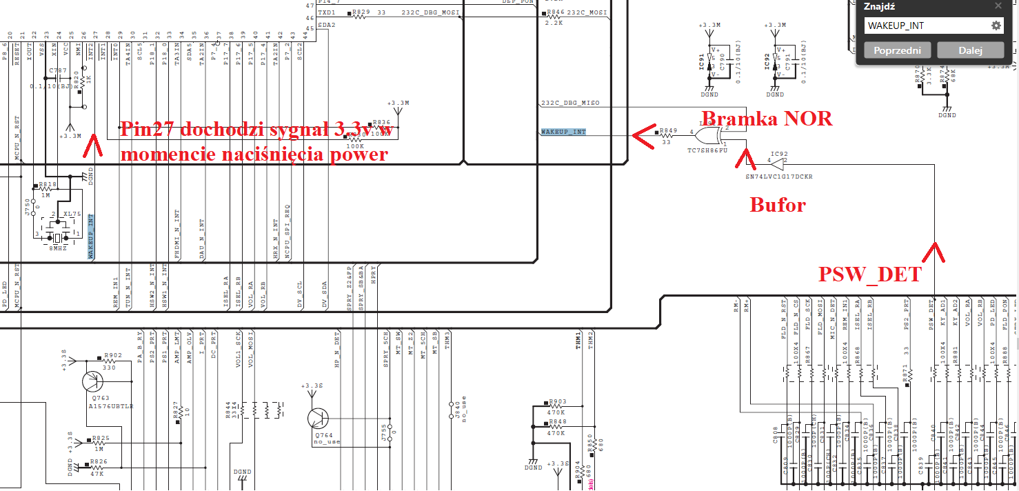

    Przeanalizowałem sygnał PSW_DET i sygnał dochodzi do samego procesora.

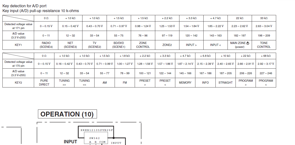

    Idąc dalej tokiem rozumowania postanowiłem sprawdzić przyciski według tabeli z manuala jak poniżej:

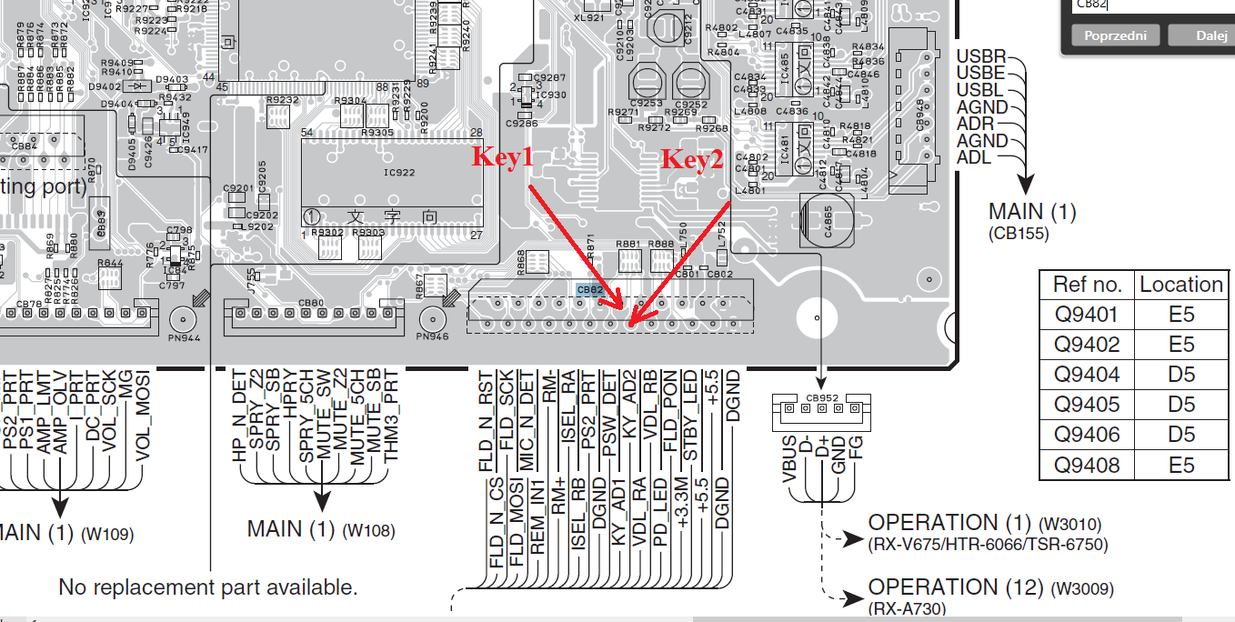

    Pomiary dokonałem na złączu CB82 jak Poniżej i wszystko się zgadza tzn napięcia mieszczą się w zakresie według tabeli do danego przycisku.

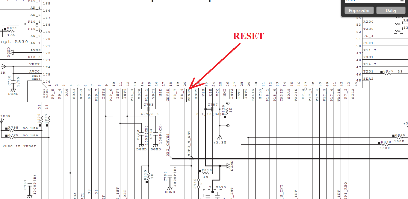

    Jeśli trick z przyciskiem INFO nic nie pokazuje, to może faktycznie wina leży po stronie CPU i być może jego oprogramowanie jest skopane. Czy sygnał RESET dla procka jest?
  • #8 20573929
    decybelgrzela
    Posty: 402
    Pomógł: 7
    Ocena: 171
    Możesz dokładniej mi wytłumaczyć jak mam to sprawdzić?

    Cpu pin 21, MCPU_N_RST który jest podawany z IC949.
  • #10 20573991
    decybelgrzela
    Posty: 402
    Pomógł: 7
    Ocena: 171
    Wiem że chodzi o to tylko w jakim momencie ma być podany stan niski czy wysoki na ten pin? Kiedy pomierzyć w jakim momencie np przy załączonej wtyczce czy wywołując jakieś funkcje guzikami?
    Ogólnie na tym pinie mam cały czas stan wysoki 3.3V co bym nie robił to tak jest czyli mikroprocesor nie jest w stanie resetu.

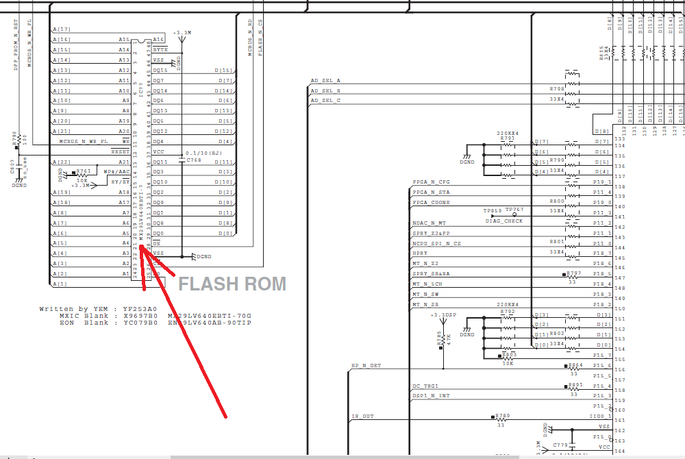

    Tak przeglądając schemat i wnioskuję że cały firmware jest zapisany w układzie MX29LV640EBTI-70G
    Mam pytanie czy plik bin ze strony producenta pod tym linkiem https://pl.yamaha.com/pl/products/contents/au..._software/index.html?c=audio_visual&k=RX-V675 ma się znajdować w tej pamięci? czy tam właśnie siędzi ten program?
    Ponownie powielam prośbę czy ktoś ma możliwość zgrania wsadu z MX29LV640EBTI-70G jak i R1EX25512ATA00A z tego modelu lub bliźniaczo podobnych?
