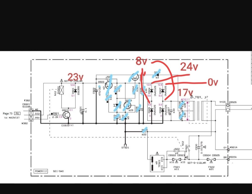

Mam amplituner Yamaha rx-v730rds i jest on całkowicie martwy. Po zmierzeniu napięć na płytce zasilającej są większe napięcia niż powinny być. Poniżej na schemacie podałem jakie - co może być przyczyną takich napięć?

Względem czego mierzyłeś i czy na stałym czy na zmiennym? Mierzyłeś bez napięcia mostek Graetza w teście diody? Bo jeśli mostek jest ok, to te pomiary są bez sensu.
Co oznaczają niebieskie skreślenia?
Nie da się pobrać pliku.

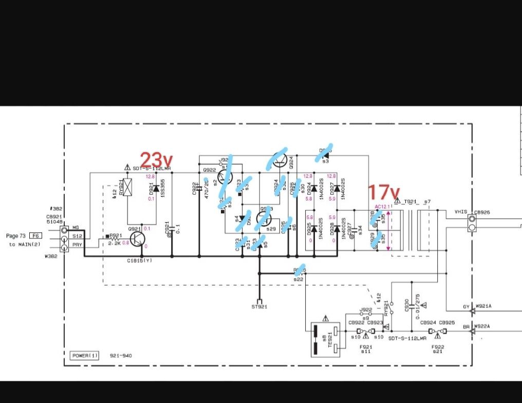

Na zmiennym mierzyłem napięcie przy transformatorze, reszta na DC względem masy. Wszystkie diody od razu sprawdziłem i są dobre, no właśnie są bez sensu. Nie rozumiem tego, dlatego tu napisałem. Te niebieskie skreślenia oznaczają fabryczny brak tych elementów. Plik już działa.
Czyli masz 8VAC z trafa (tak rozumiem pierwszy rysunek) i z tego robi się 24VDC mierzone względem masy (grube czarne linie) ? Free Energy Sprawdzałeś miernik? Mierzyłeś nim coś o znanej wartości?
Przy czym wg schematu z trafa powinno być 12VAC, można przyjąć że bez obciążenia będzie więcej.
Czy masz odczep na trafo, tak jak na schemacie?
Jeżeli tych wszystkich elementów tam nie ma, to ciekawe co robi za stabilizacje?
No, ja nie wiem, jak to możliwe, ale tak pokazuje miernik; nawet sprawdziłem drugim miernikiem i jest to samo. Po stronie wtórnej z trafa wychodzą tylko dwa odczepy. To napięcie idzie do IC442, po czym jest 5,6 V DC, które zasila między innymi procesor.
Obejrzyj same trafo, czy nie ma jakiś danych, może ktoś kiedyś wymienił na inne, chodź nie wygląda na to.
Pomijając że napięcia masz dziwne, to rozumiem że za stabilizatorem masz te 5V6 więc pytanie czy jest sens się teraz skupiać nad tą płytką?
Przy okazji, jak to 7805 dostaje 24V (zmierz też tam) to powinno się znacząco grzać (to zależy od poboru, ale statystycznie powinno).

No o ogólnie też bym się za bardzo nie skupiał w tym rejonie. Napięcie trochę przysiadzie po włączeniu przekaźnika.
Czyli trzeba się skupić na CPU jego zasilaniu, sprawdzić oscylator i czy się grzeje w ogóle. Jak się grzeje to duże szanse że sprzętu się nie da ożywić.
Czy na kombinacje trybu serwisowego nie reaguje?
To bardzo prosty zasilacz jak na Yamahę. Nawet nie ma AC Detect czy generowania resetu do CPU.

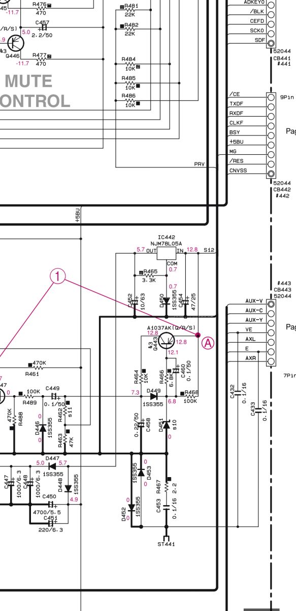

Transformator jest fabryczny z tego modelu. Na stabilizatorze 7805 są teraz napięcia: in 7 V, out 5 V. Nie ma już napięcia 24 V, tylko 7 V i nadal martwy
Jak zwarłem tranzystor q921, to ampli ożyło: wyświetlacz świeci, przekaźnik główny pstryknął i nie ma żadnego błędu, więc niby ok. I mogę włączać i wyłączać przyciskiem, ale tylko jak jest zwarty 921, bo inaczej nie rusza
Jak sprawdziłem tę diodę miernikiem, to przewodzi w obie strony, a na kolektorze w tranzystorze 921 jest 20 V DC w stanie standby, więc tutaj jest chyba coś nie tak, że nie załącza przekaźnika?
Nie ma napiecia 4.8v pry z procesora jest 0v . Co do menu serwisowego to naciskam przycisk standby i jednoczesnie A/B/C/D + input mode i nic nie reaguje
