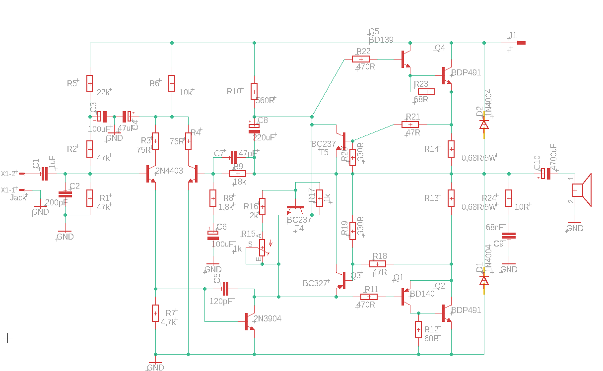

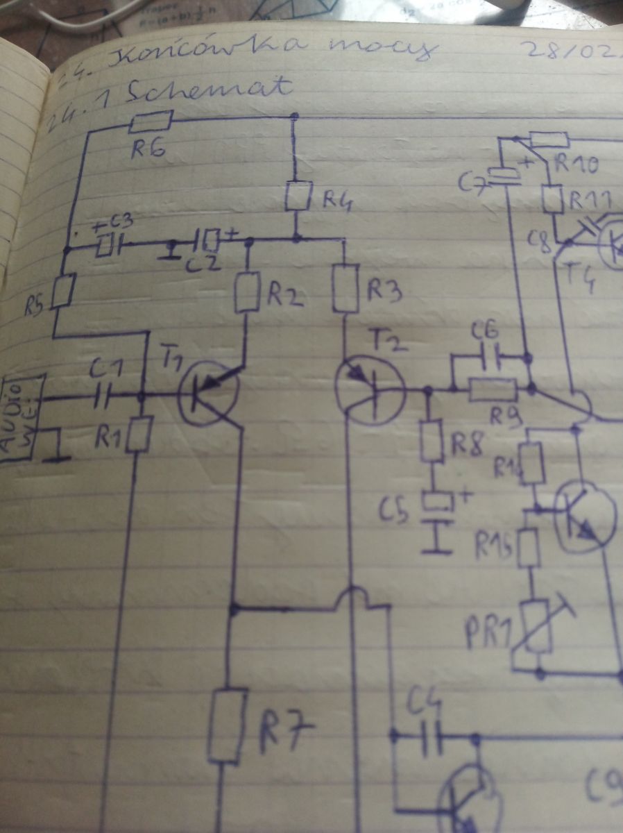

    Witam, chciałbym zbudować taki układ Prośba o sprawdzenie schematu końcówki mocy 20-30W. STK4142II jest on udoskonaleniem mojego poprzedniego wzmacniacza. Chciałbym osiągnąć z niego od 20-30W. Jako tranzystory końcowe użyje BDP491. Prosze o weryfikacje schematu i wartości elementów, a także o doradzenie w sprawie zasilacza. Posiadam transformator toroidalny 60W, który daje 12V dla końcówki mocy (po wyprostowaniu i odfiltrowaniu wychodzi około 17v) i 7V dla PW. Z powodu, że nie mam dodatkowego odczepu stosuje układ pozornej masy. Prosiłbym o doradzenie w sprawie budowy zasilacza tzn. jakie zastosować filtry, może jakiś stabilizator. Jako zabezpieczenia w końcówce mam dwie diody, które chronią tranzystory przed przepięciami i dwa tranzystory (BC237 i BC327) zabezpieczające BDP491 przed przeciążeniem, w przypadku zwarcia wyjścia nie uszkadzają sie tranzystory wyjściowe.

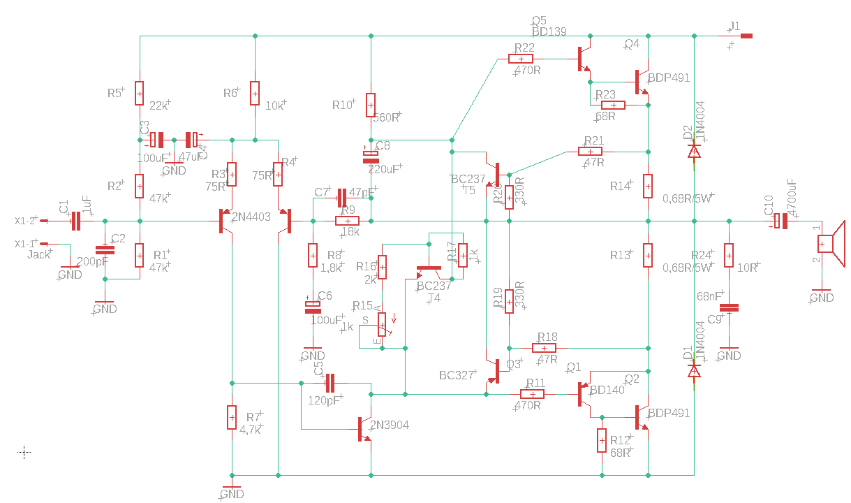

    Pierwszy błąd:
    R21 ma być podłączony do emitera tranzystora mocy, a nie do wyjscia.
    #8 20572365
    jozgo
    Posty: 7363
    Pomógł: 1023
    Ocena: 1343
    Drugi:
    R17 ma być do bazy T4 a kolektor T4 do kolektora T5.
    #10 20572371
    jozgo
    Posty: 7363
    Pomógł: 1023
    Ocena: 1343
    Dolny przewód, minus zasilania nie może być GND.
    GND musi być zero.
    Jeżeli zasilacz nie ma +U/-U to wyjście na glośnik musi być przez kondensator, a "0" dla pary róznicowej trzeba stworzyc.

    Kolejny bład to wejściowa para różnicowa. Nie wiem skąd zaczerpnąłeś ten schemat ale to nie ma szans zadziałać. Para różnicowa musi pracować w układzie wspólnego emitera a więc sterowanie kolejnego stopnia powinno być z obwodu kolektora jednego z tranzystorów pary. Natomiast emitery pary różnicowej powinny być spięte wspólnym rezystorem, ewentualnie zasilane z źródła prądowego. Nie wiem też jaka miała być rola kondensatorów C3 i C4 ale one w tym miejscu są moim zdaniem bez sensu.
    Jak już to tylko jeden z nich niech zostanie i połączony pomiędzy R2, R5 i masę

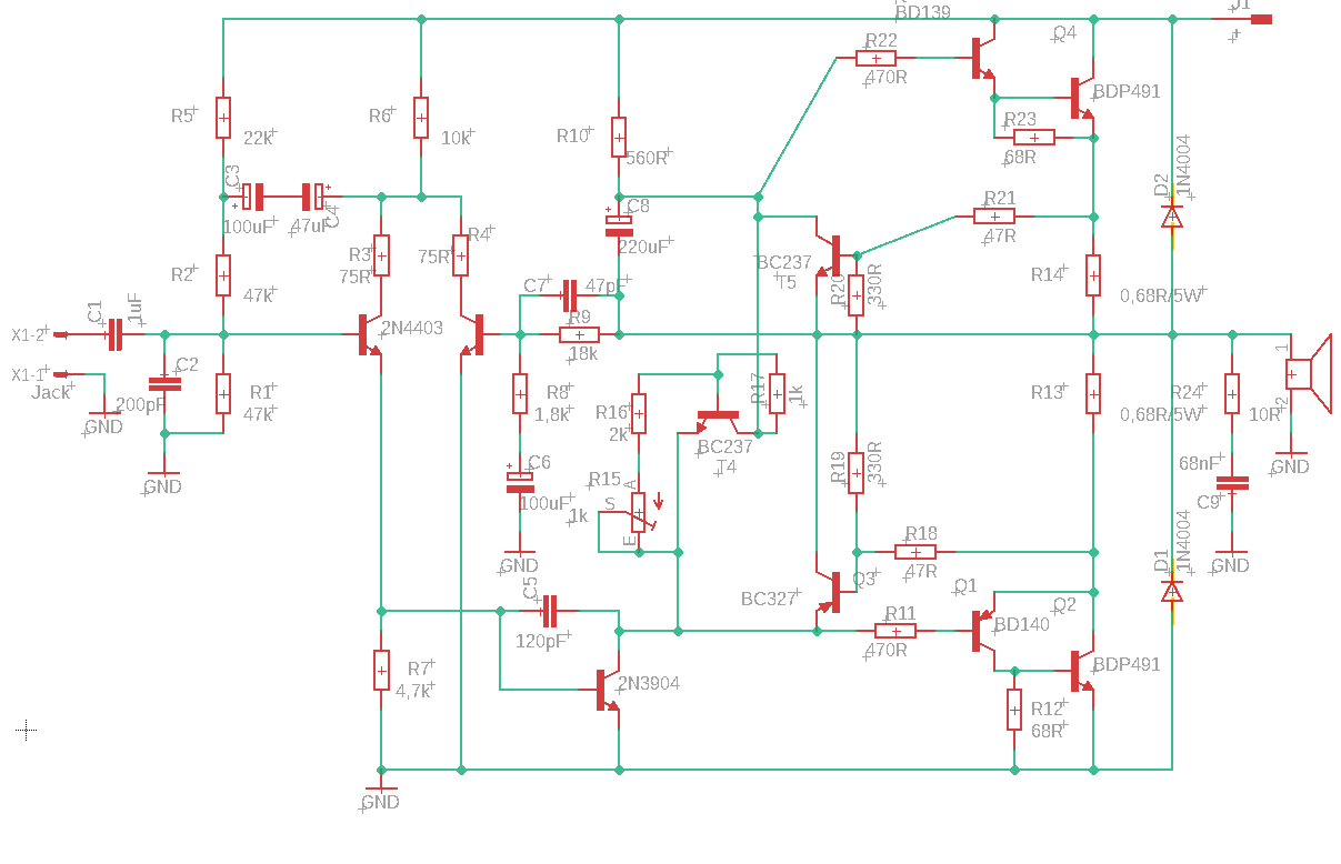

    Jest błąd, - tych kondensatorów są do masy. Z parą różnicową na 100% nie ma problemu, któryś już raz buduje ją w ten sposób i działa Prośba o sprawdzenie schematu końcówki mocy 20-30W. STK4142II
    >>20572387
    Przepraszam mój błąd. Schemat, który ulepszałem miał pomylony emiter z kolektorem. Już poprawiam

    Na bazie tranzystora wejsciowego pary róznicowej powinno byc zero czyli 1/2 Uz.
    Ten dzielnik rezystancyjny w jego bazie tego nie daje.
    Od minusa 47k od plusa 47k + 22k.
    Dodaj od masy 22k moze byc z kondensatorem odsprzegajacym

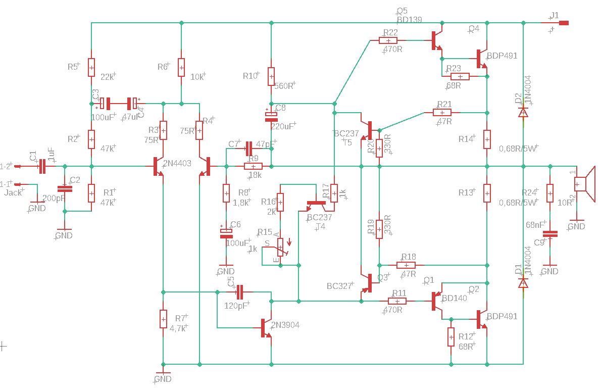

    W jakim celu dublujesz swój poprzedni temat z przed kilkunastu tygodni? Skąd te błędy w tym samym schemacie?
    O zasilaczu też było rozprawiane. I co jest w samym założeniu w tytule tematu"transformator 60W"?
    Było też o pojemnościach B-C tranzystorów sterujących w związku z efektem Millera, których w obecnym schemacie zabrakło.
    w sumie była zaznaczona błędna polaryzacja tranzystora 2N4403(pnp).

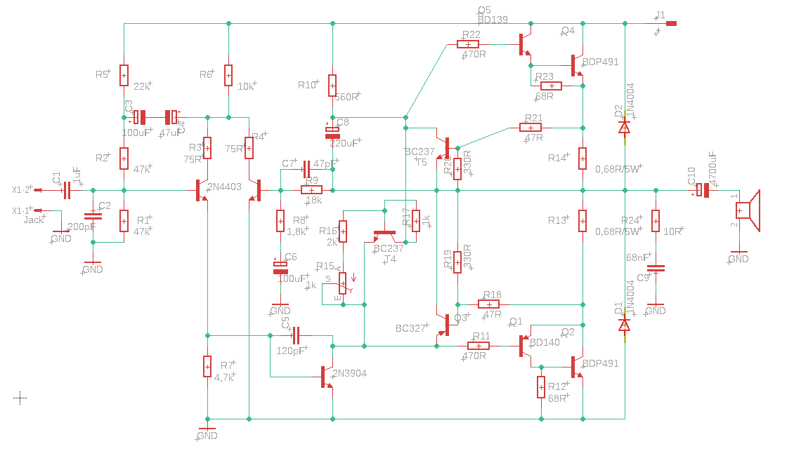

    Mi nie chodziło o kwestię zasilania bo oczywiście że układ pary różnicowej może być zasilany pojedynczym napięciem ale o samą jej konfigurację, która powinna pracować jako wspólny emiter. Autor poprawił to w międzyczasie i pod tym względem schemat jest już ok.
    A napisałem że w pierwotnym układzie nie miałoby to szans zadziałać bo to nawet nie był wtórnik emiterowy tylko jakiś układ tłumiący sygnał wejściowy.

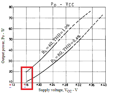

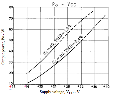

    Dyskusja na ten temat to strata czasu! Kilka razy ponownie przeczytałem komentarze i zalecenia kolegów do autora tematu , dotyczące poprawiania błędów w schemacie i dziwię się, że nikt nie zwrócił mu uwagi na iluzoryczny charakter jego chęci uzyskania 20 - 30 W mocy wyjściowej z tego obwodu. Gdy napięcie uzwojenia wtórnego transformatora wynosi 12 V AC, maksymalne napięcie DC nie przekroczy 15,5 V. Przy takim napięciu zasilania taki schemat może zapewnić nie więcej niż 4-5 W mocy wyjściowej przy obciążeniu 4 Ohm, i to tylko przy starannym doborze parametrów tranzystorow.

    12V transformator ma na etykiecie, a w rzeczywistości około 13V i po wyprostowaniu mam 17V. Prostszą konfiguracją na mniejszych tranzystorach końcowych, dla których zasilanie było ograniczane opornikami otrzymałem 10W/4Ω.

    Chciałbym uzyskać z niego większą moc(ok. 20W). Posiadam transformator, który ma 60W więc moge z niego uzyskać 47W i chce tą moc wykorzystać. Kondensatory dodane Prośba o sprawdzenie schematu końcówki mocy 20-30W. STK4142II

    Przy takim pojedynczym napięciu zasilania nie uzyskasz oczekiwanych 20W mocy nawet na obciążeniu 4 omowym. Poczytaj nieco teorii na temat wzmacniaczy pracujących w klasie AB. Moc transformatora to nie wszystko, potrzebne jest też odpowiednie napięcie.

    Jeśli autor tematu przy takim napięciu zasilania otrzyma nawet 10 W przy obciążeniu 4 Ohm, to może zostać pretendentem na premię Nobla w dziedzinie fizyki. Przy zasilaniu 17 V straty na tranzystorach i rezystancjach emiterów będą około 1 V. Napięcie przy maksymalnej mocy spadnie o co najmniej 1 V, pozostaje 15 V! Napięcie na + kondensatora wyjściowego С10 wyniesie 7,5 V DC. Napięcie AC na obciążeniu wyniesie 7,5: 1,41 = 5,32 V, co przy obciążeniu 4 Ohm odpowiada mocy 7 W. Sprawność wzmacniacza klasy AB nie przekracza 0,65. Rzeczywista moc na obciążeniu wyniesie 7x0,65=4,55W.

    W takim razie póki nie posiadam odpowiedniego transformatora chcę zbudować wzmacniacz na STK4142. W nocie tej hybrydy jest napisane "Rekomendowane napięcie zasilania: ±26V" to znaczy że jak mam transformator, który ma dwa uzwojenia wtórne po 13,5V i łącze ich końce to między jednym wyprowadzeniem a tym środkiem mam 13,5, a z drugim to samo. Gdy wepne miernik pod skrajne wyprowadzenia to mam ok. 26VAC. To 26V to jest napięcie ±?

    Jeśli do zasilania użyjesz transformatora o napięciu uzwojenia wtórnego 2x13V, co przy napięciu DС 2-17V pozwoli uzyskać pożądane 20W przy obciążeniu 4Ohm. Prośba o sprawdzenie schematu końcówki mocy 20-30W. STK4142II
