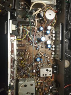

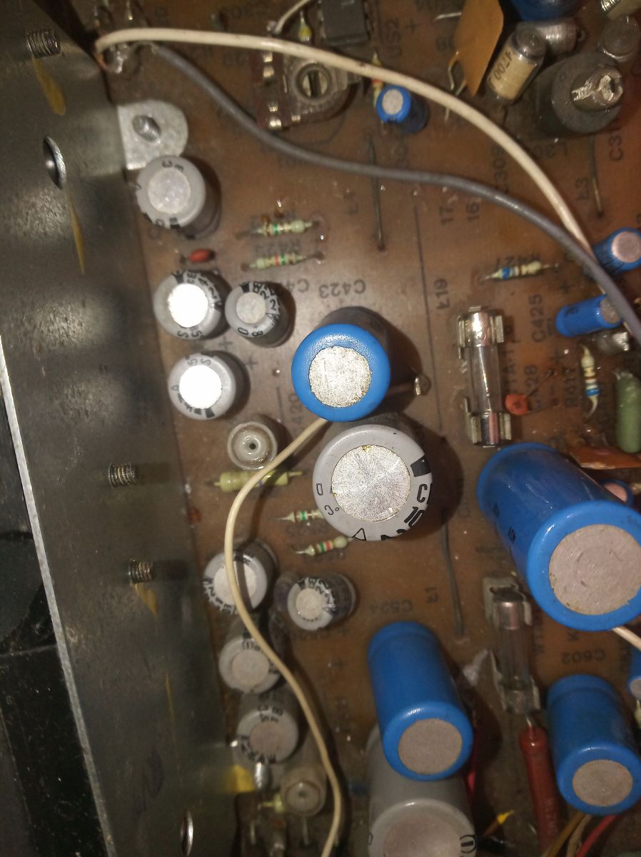

  • Naprawiono radioodbiornik Amator 2 Stereo z brumem w lewym kanale, „latającą” membraną w prawym i zerwaną linką skali.
  • Powyrywane cienkie przewody przy korektorze przylutowano ponownie, a uszkodzony tranzystor BD135 w hybrydzie GML026 wymieniono po potwierdzeniu zwarcia B-E.

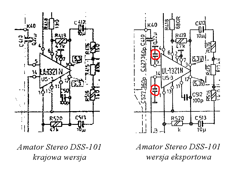

  • Przestrojenie UKF wykonano przez usunięcie C104, C110 i C124 oraz zmianę C125 z 10 pF na 3,3 pF.

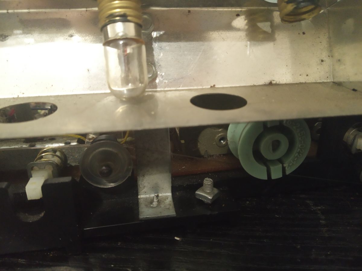

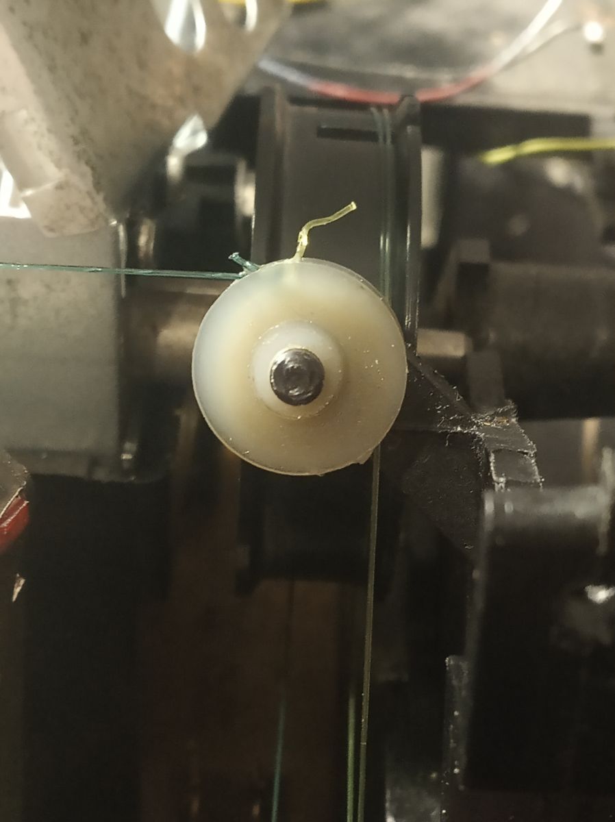

  • Linkę skali odtworzono żyłką wędkarską według instrukcji z internetu, a wskaźnik dostrojenia wymieniono po wykryciu poprzerywanych drutów.

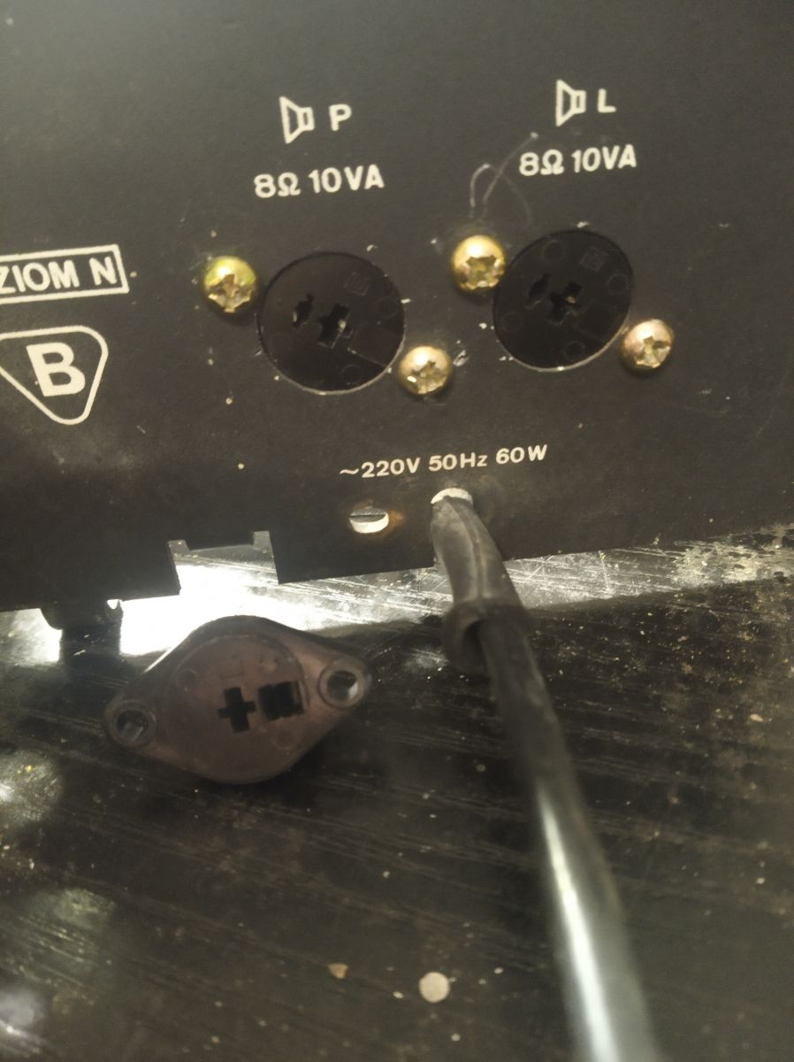

  • Po wymianie gniazd głośnikowych i diody stereo oraz usunięciu filtru kontur radio gra bardzo ładnie i naprawę uznano za udaną.

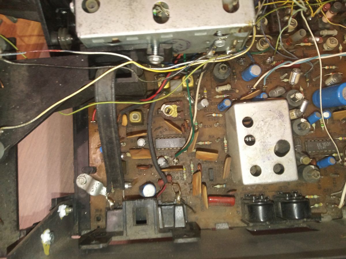

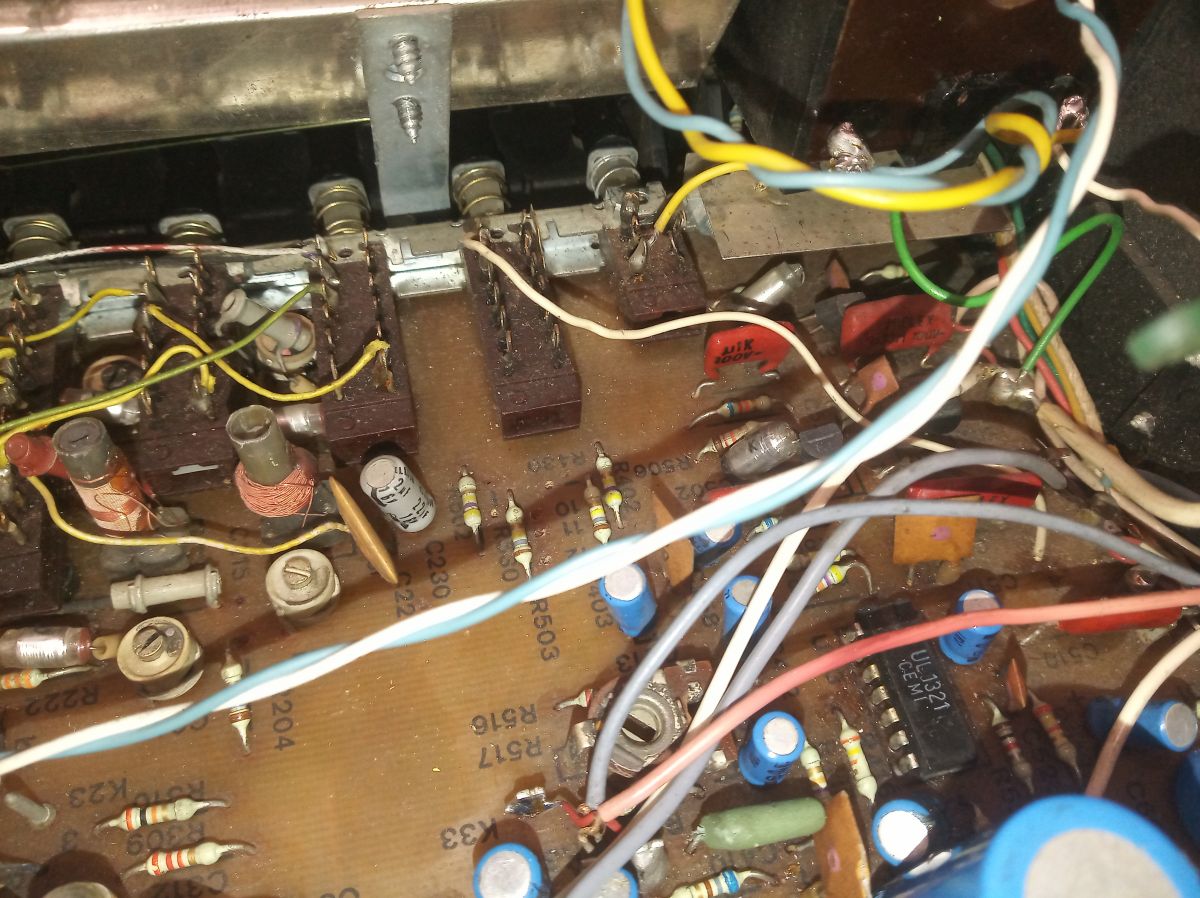

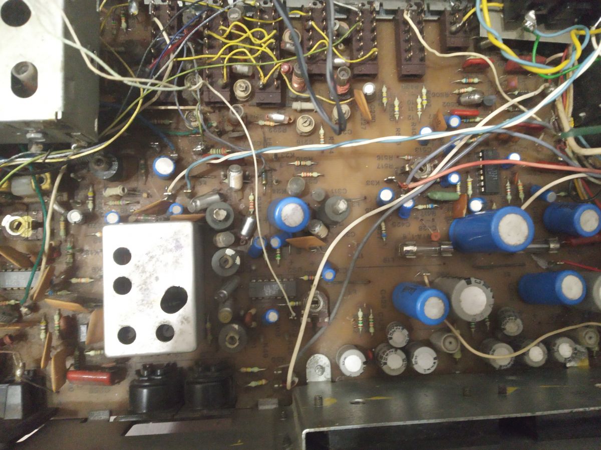

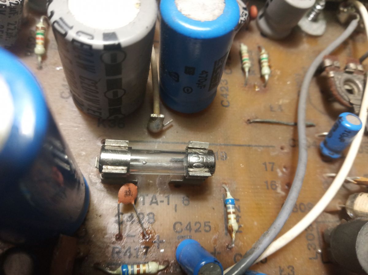

  • Ostatnio wszedłem w posiadanie radioodbiornika Amator 2 Stereo. Po wpięciu do gniazdka zaświeciły się żarówki, w lewym kanale było słychać brum, a w prawym membrana głośnika latała góra-dół, od razu wziąłem się za naprawę. Postanowiłem sprawdzić połączenia wątpliwie cienkich przewodów przy korektorze. Większość z nich byłą pourywana, przylutowałem i prawy kanał zaczął normalnie działać. Po podłączeniu do wzmacniacza dźwięku, z głośnika prawego wydobywał się czysty, nie zniekształcony dźwięk, natomiast z lewego charczenie w rytm muzyki. Zamieniłem układy hybrydowe GML026 między kanałami i problem się przeniósł. Otwarłem wadliwy układ Ujęcie wnętrza układu hybrydowego GML-026/2 marki Unitra Telpod na ciemnym tle. , uszkodzony był tranzystor BD135, miał zwarcie B-E. Wymieniłem go i kanały już równo, czysto grały. Na koniec zabaw z częścią wzmacniacza wymieniłem gniazda głośnikowe, gdyż starym zdarzało się nie stykać Widok panelu tylnego radioodbiornika Amator 2 Stereo z gniazdami głośnikowymi. .

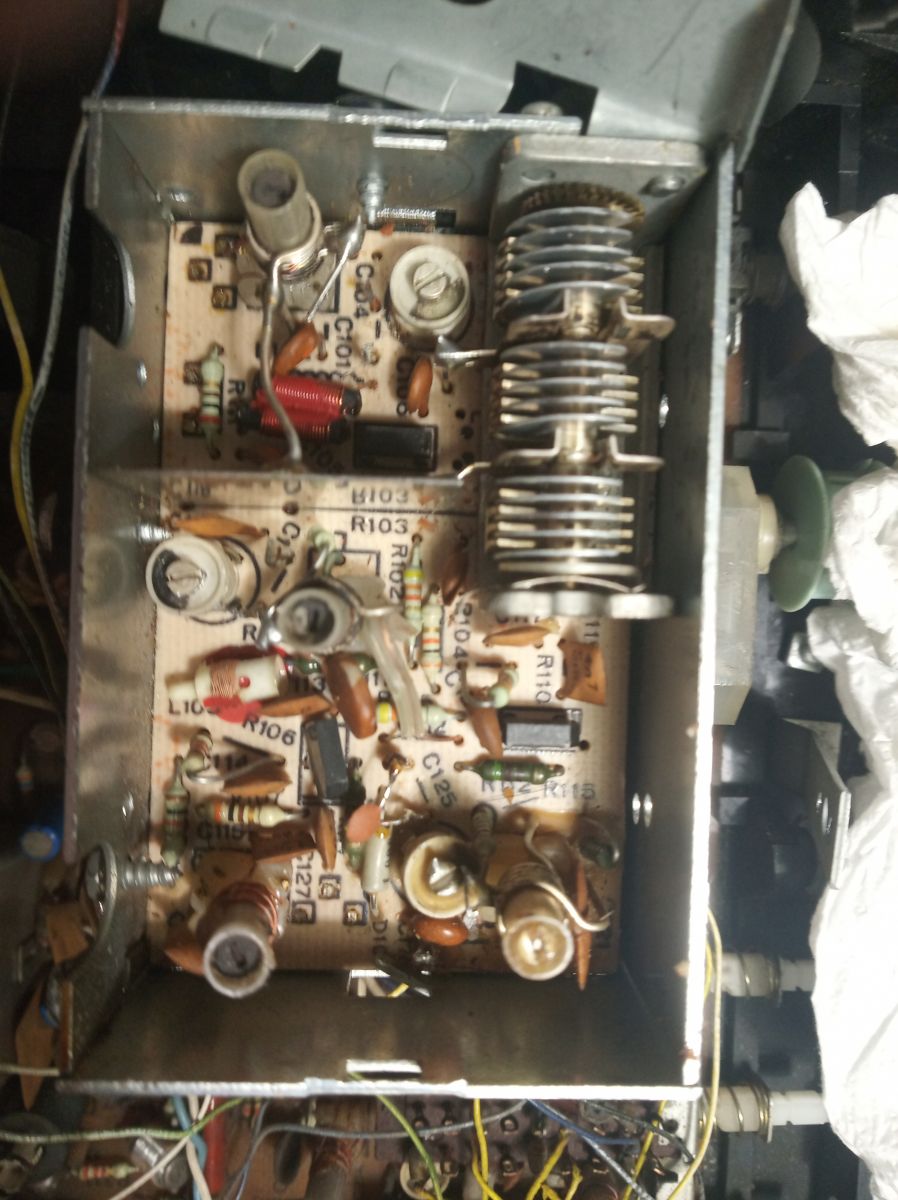

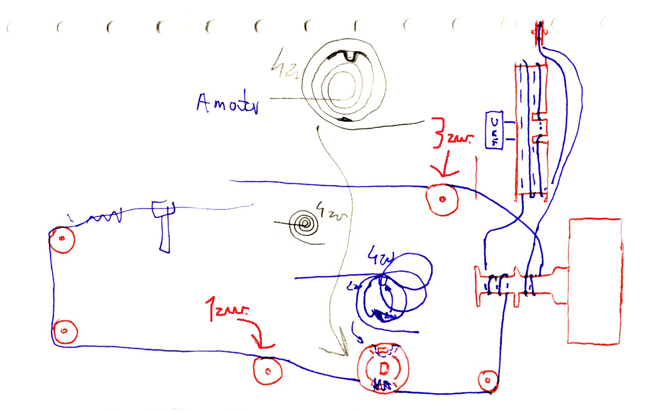

    Zerwana była linka skali. Udało mi się odebrać PR1. Zabrałem się za przestrojenie UKF. Wyciąłem: -C104, -C110, -C124, a zamieniłem C125 z 10pF na 3,3pF. Widok wnętrza radioodbiornika z widocznymi elementami elektronicznymi. Tor FM już poprawnie odbierał. Rozpocząłem etap nad, którym straciłem najwięcej czasu i nerwów... nawijanie skali. Zrobiłem to na podstawie tej instrukcji z internetu Schemat połączeń wewnętrznych radioodbiornika Amator 2 Stereo z tym, że jak widać na dwóch kołach nawinąłem 1 zw i 3 zw (uwzględniłem to na rysunku). Zrobiłem to z żyłki wędkarskiej Zdjęcie elementu mechanizmu radioodbiornika z nawiniętą żyłką. Widok wnętrza radioodbiornika z żarówką i elementami mechanicznymi.

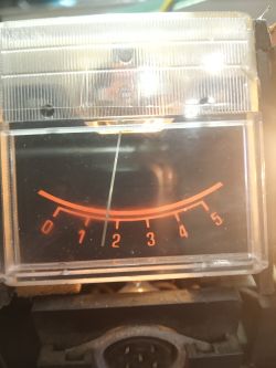

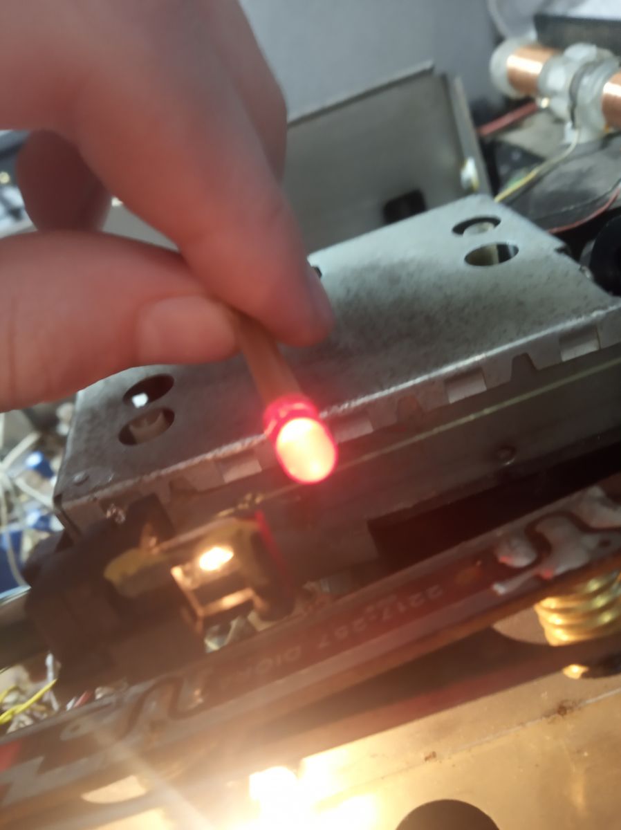

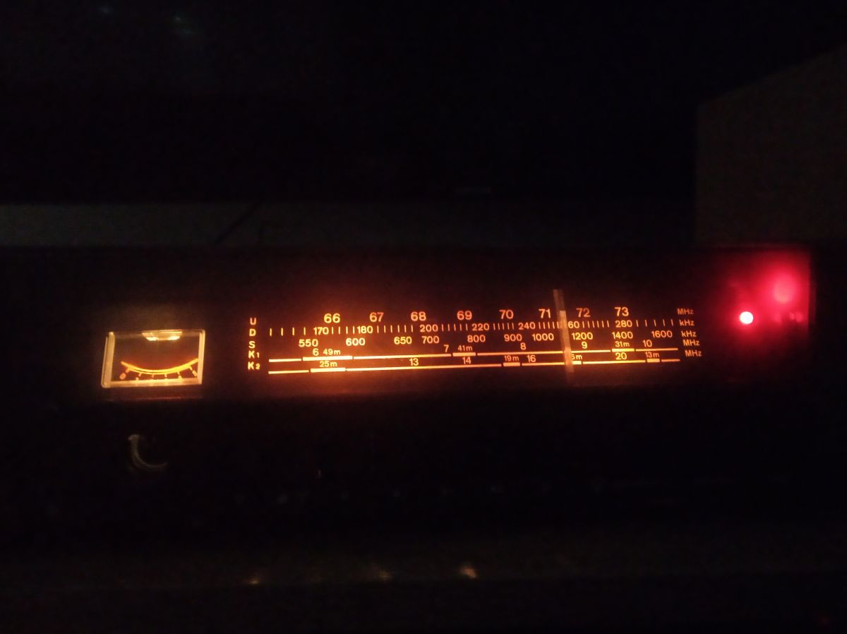

    Przypatrzyłem się wskaźnikowi dostrojenia i okazało się, że jest on uszkodzony, miał poprzerywane druty w środku. Zamówiłem nowy, wlutowałem i oczywiście zadziałał. Zbliżenie na wskaźnik dostrojenia radioodbiornika z czerwonymi cyframi od 0 do 5. .

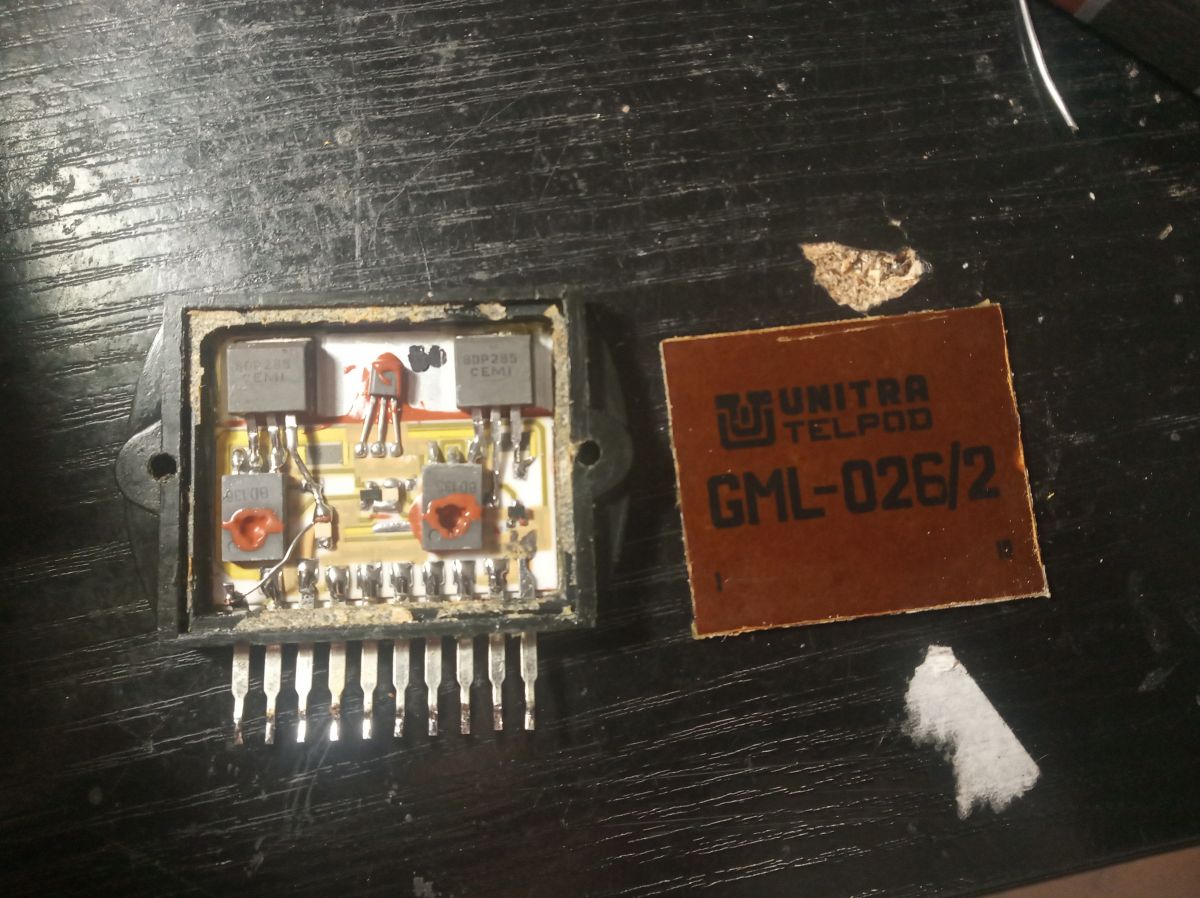

    Stereodekoder, który wcześniej uważałem za niesprawny okazał się dobry, z tym że PRL-owska dioda led bardzo słabo świeciła, więc zamieniłem ją aktualną. Osoba trzyma wskaźnik świecący na czerwono nad metalowym elementem radioodbiornika.
    Na sam koniec postanowiłem usunąć filtr kontur, przez który musiałem słuchać odbiornika przy wyciętych basach. Zrobiłem to przez usunięcie C515 i C414, odlutowałem także odczep potencjometru. Zbliżenie na płytkę drukowaną z widocznymi ścieżkami i lutami w radioodbiorniku.

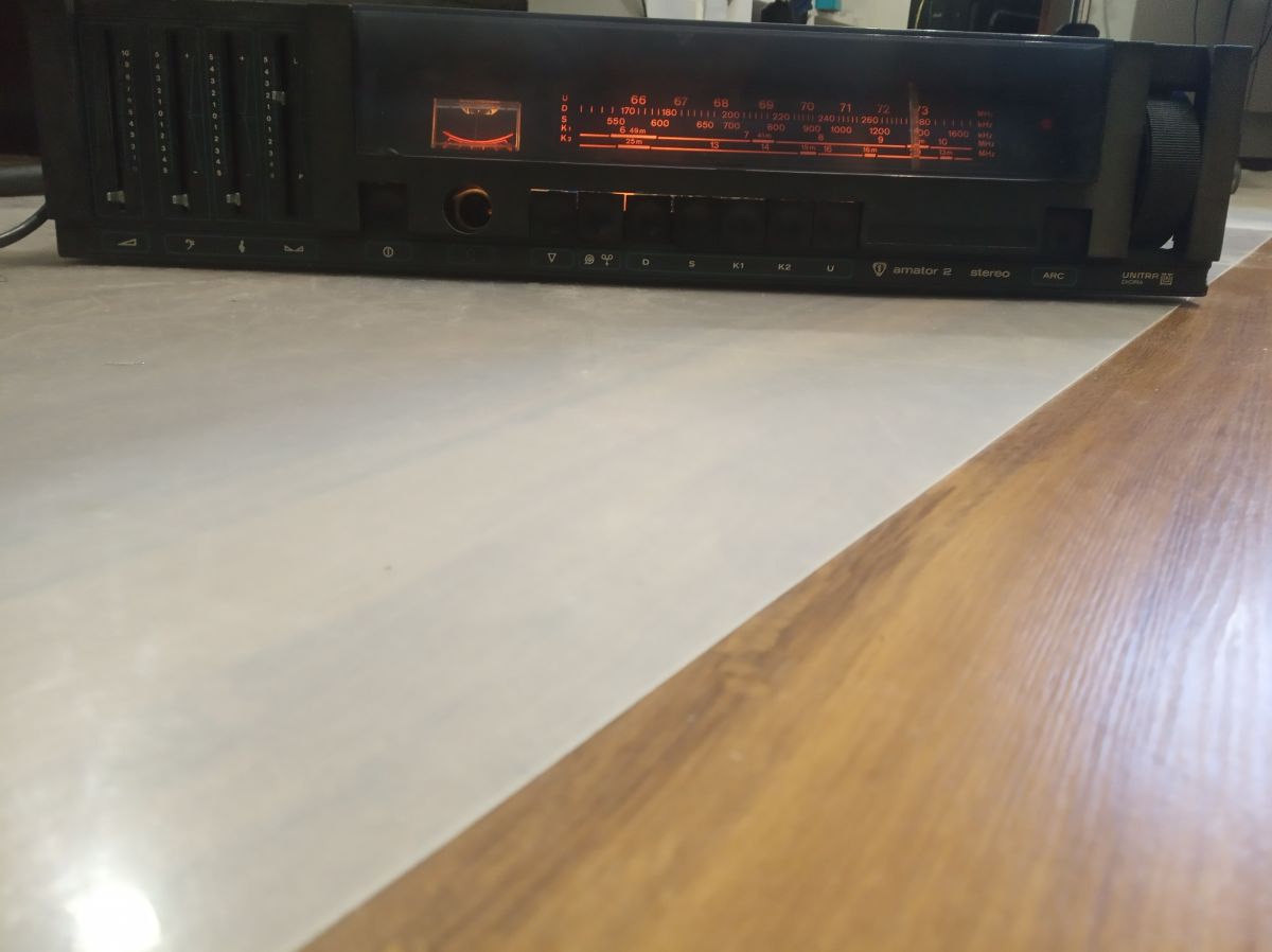

    Odbiornik prezentuje się tak Podświetlona skala radioodbiornika z widocznymi częstotliwościami i wskaźnikami. .
    Gra bardzo ładnie. Naprawę uznaje za udaną. Film z naprwy https://youtu.be/n4hzwaY1pZM

    Gratuluję udanej naprawy :) Duży plus za to, że nie wymieniałeś jak niektórzy wszystkich elektrolitów (jest to kompletnie bez sensu).
    Ale:

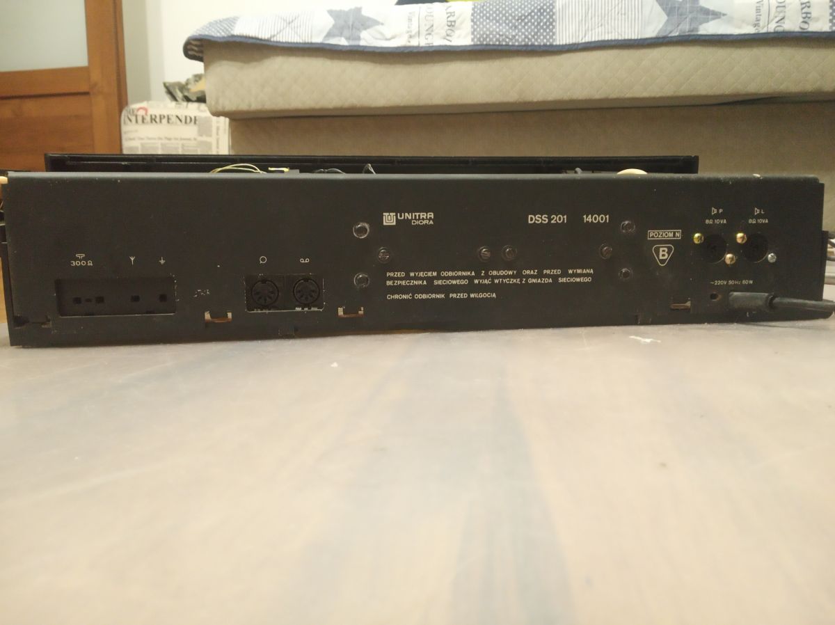

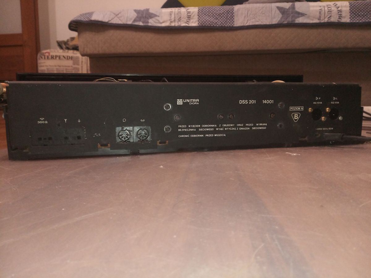

    Skoro wymieniałeś gniazda głośnikowe to dlaczego DIN zastąpiłeś także DIN? Wg mnie warto by było dać zwykłe gniazda głośnikowe jakie stosuje się współcześnie. Poza tym stare zapewne wystarczyłoby tylko wyczyścić.

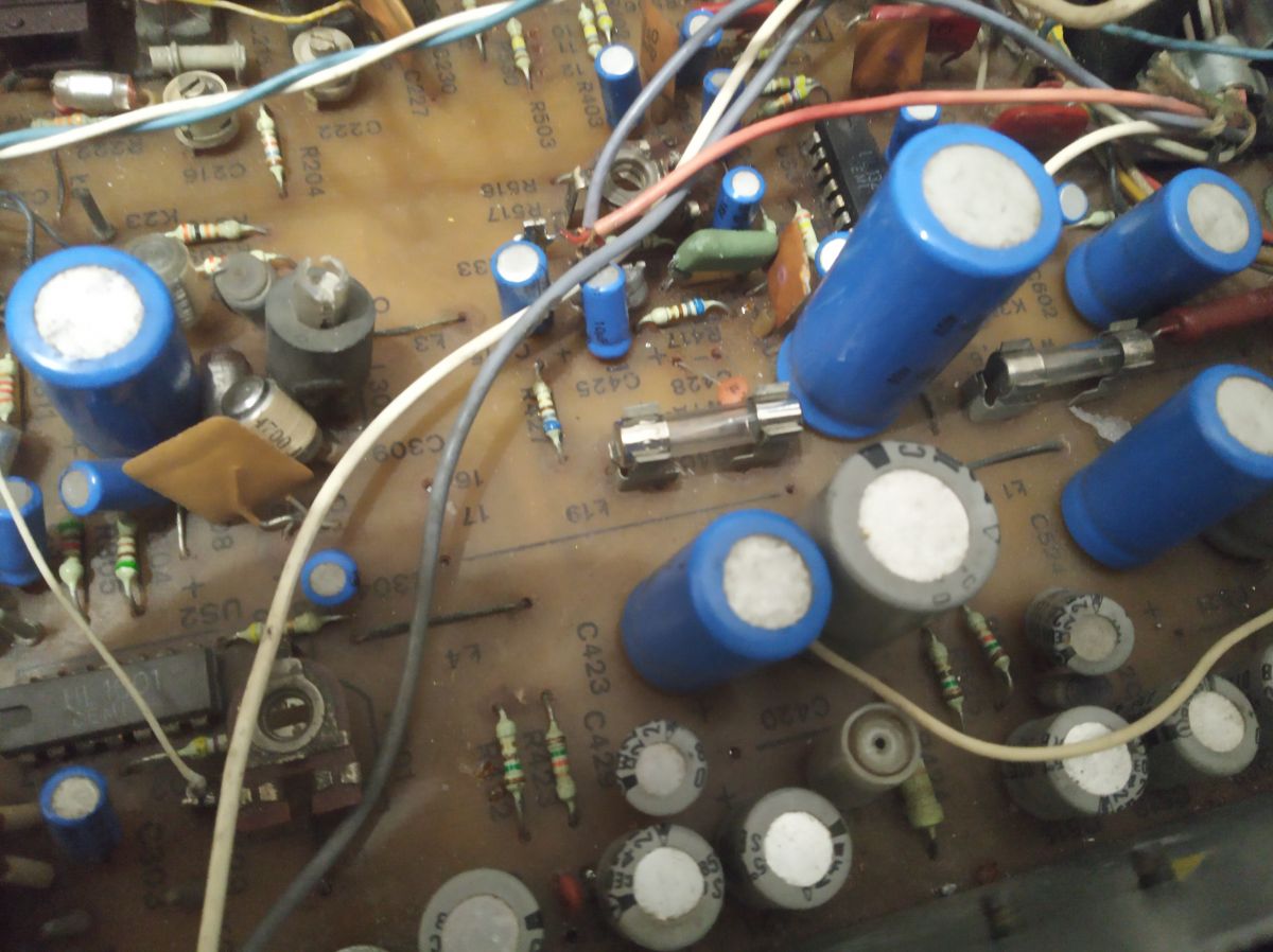

    Witam, w moim Amatorze część kondensatorów była wymieniona najprawdopodobniej przez poprzedniego właściciela. Stare gniazda głośnikowe w miejscu gdzie wchodził bolec sygnału miały większy otwór przez co nie stykały. Pewnie były jeszcze na inne wtyki.

    Patrząc na prowadzenie przewodów w tym radiu - zapewne jakby ktoś zrobł takie w dziale diy to by na nim suchej nitki nie zostawili xd

    czasu i nerwów... nawijanie skali. Zrobiłem to na podstawie tej instrukcji z internetu z tym, że jak widać na dwóch kołach nawinąłem 1 zw i 3 zw (uwzględniłem to na rysunku). Zrobiłem to z żyłki wędkarskiej
    Żyłka wędkarska to zły pomysł, bo na rolkach z tworzywa sztucznego najzwyklej będzie się ślizgać i wkrótce poprawa skali jest nieunikniona.
    Zastanowiłeś się nad technicznym aspektem takiej wymiany? Może się okazać, że stereodekoder już wkrótce przestanie działać. Druga kwestia to to agresywne podświetlanie całego panelu ledem pilota stereo.

    Jeśli ta dioda LED faktycznie świeci za mocno wystarczy zmienić rezystor na większy.
    Oryginalnie tam były gniazda DIN i z tego co widzę wstawiłeś takie same. Dziś są raczej mało popularne, więc lepiej byłoby zastąpić je typowymi głośnikowymi.
    Elektrolity mi wyglądają na oryginalne :D

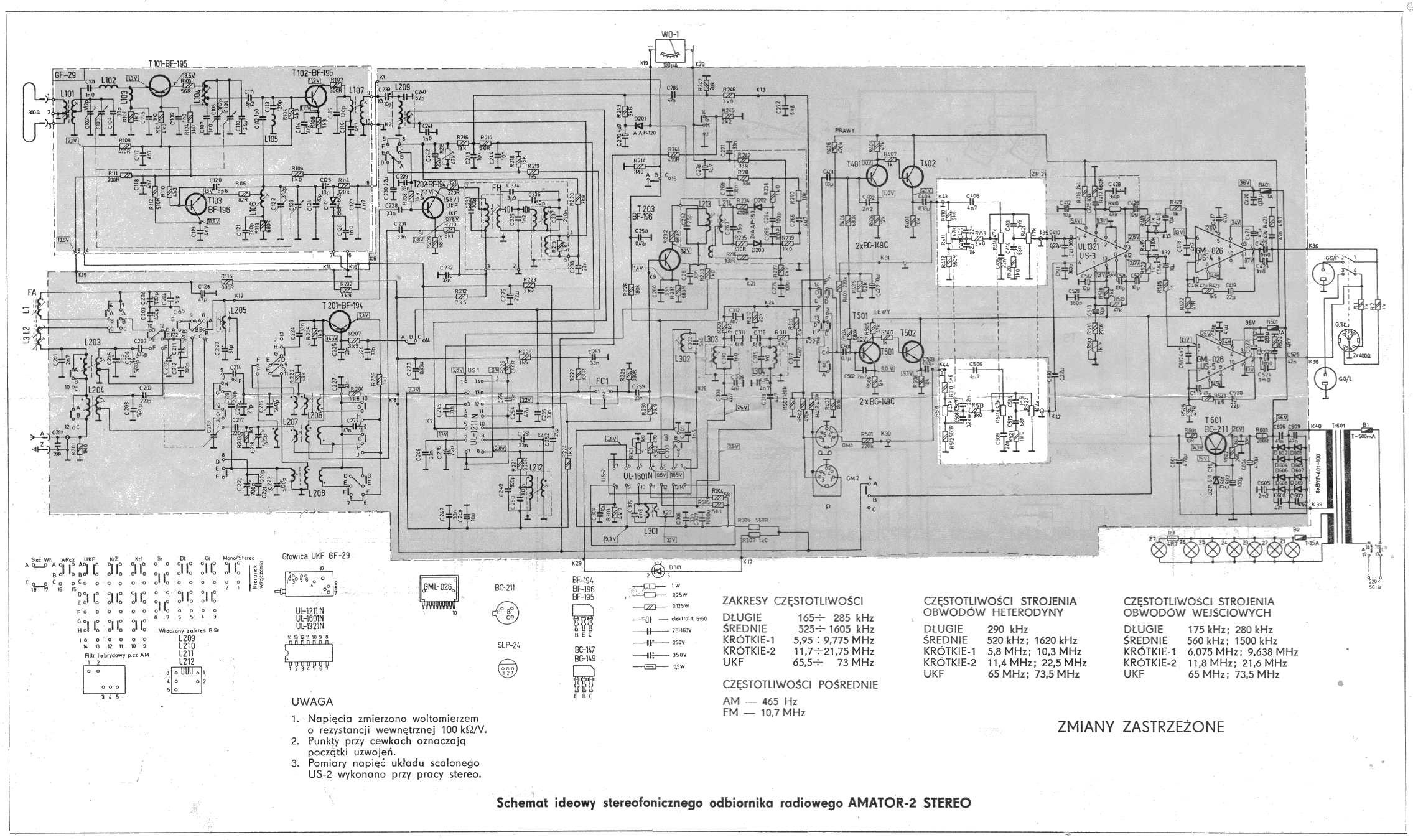

    Witam serdecznie.
    Na pewno ci się przyda.
    • Radio Amator 2 Stereo - Relacja z naprawy Przestrajamy odbiorniki Amator i Amator 2 Stereo - 2.gif (237.62 KB) Musisz być zalogowany, aby pobrać ten załącznik.
    • AMATOR.pdf (1.69 MB) Musisz być zalogowany, aby pobrać ten załącznik.
    • Radio Amator 2 Stereo - Relacja z naprawy Przestrajamy odbiorniki Amator i Amator 2 Stereo - 1.gif (213.34 KB) Musisz być zalogowany, aby pobrać ten załącznik.
    • Radio Amator 2 Stereo - Relacja z naprawy Odbiornik Radiowy AMATOR 2 STEREO.JPG (495.69 KB) Musisz być zalogowany, aby pobrać ten załącznik.
    • Radio Amator 2 Stereo - Relacja z naprawy normal export.gif (18.69 KB) Musisz być zalogowany, aby pobrać ten załącznik.
    Ja sam mam Amatora 3 Stereo, nawet chciałem się pozbyć ale raczej mało chętnych, może wezmę się za przestrojenie.
    Dodałem teraz szeregowo jeszcze 220Ω

    Żyłka w roli liki skali nie jest dobrym pomysłem i na pewno niedługo znów przyjdzie Ci zmierzyć się z jej wymianą na coś bardziej odpowiedniego. Poza tym (co już napisał jeden z Kolegów) że będzie się ślizgać wkrótce się rozciągnie... Też nigdy nie lubiłem zakładania tej linki i dwie pierwsze udało mi się założyć ... odwrotnie (kręcąc w prawo wskazówka przesuwała się w lewo...), na usprawiedliwienie mogę tylko powiedzieć, ze nie miałem wówczas żadnej instrukcja a radia dostałem w stanie "po zerwaniu" czyli linki nie było w ogóle. Obecnie nawet bym nie próbował się tego podejmować - niesprawne dłonie skutecznie mi uniemożliwiają długotrwałe precyzyjne manipulowanie ... :(
    Opowiadacie, dziesiątki linek wymieniłem na żyłkę i chodziły lata, wystarczy odrobiną suchej kalafonii przetrzeć kółko, potem sama sie rozniesie. No i ważny jest naciąg, musi być odpowiednio mocny.

    A jako linkę skali mogę polecić plecionkę wędkarską - jest bardziej zbliżona do oryginalnych linek, nie daje się naciągnąć i jest bardzo wygodna w zakładaniu.

    Linkę skali trzeba jednak zrobić ze sznureczka do tego przeznaczonego. Żyłka jest mało trwała i rozciąga się bardziej niż sznureczek.
    Tylko, że takiego produktu nigdy nie było na rynku i nie ma obecnie. Pozostaje zastosować podobne produkty w stylu holi do zabawek latających, modeli, latawców, ewentualnie syntetyczne kordonki do haftowania. Niestety trochę inne średnice i wymagana jest metoda doboru przez wypróbowanie.

    "Linka skalowa do radia" - proszę bardzo średnica 0,8 mm
    Wystarczy poszukać. Jest sporo tego. Trzeba tylko dobrać średnicę.
    Pozdrawiam serdecznie.

    aaanteka napisał:
    Wyniki są, ale jaka jest rzeczywistość?
    Rynek wtórny(upłynnienia zapasów magazynowych gotowych , dedykowanych napędów skali) to nadal brak powszechnej dostępności produktu "na metry".
    Czyli w tym się zgadzamy:
