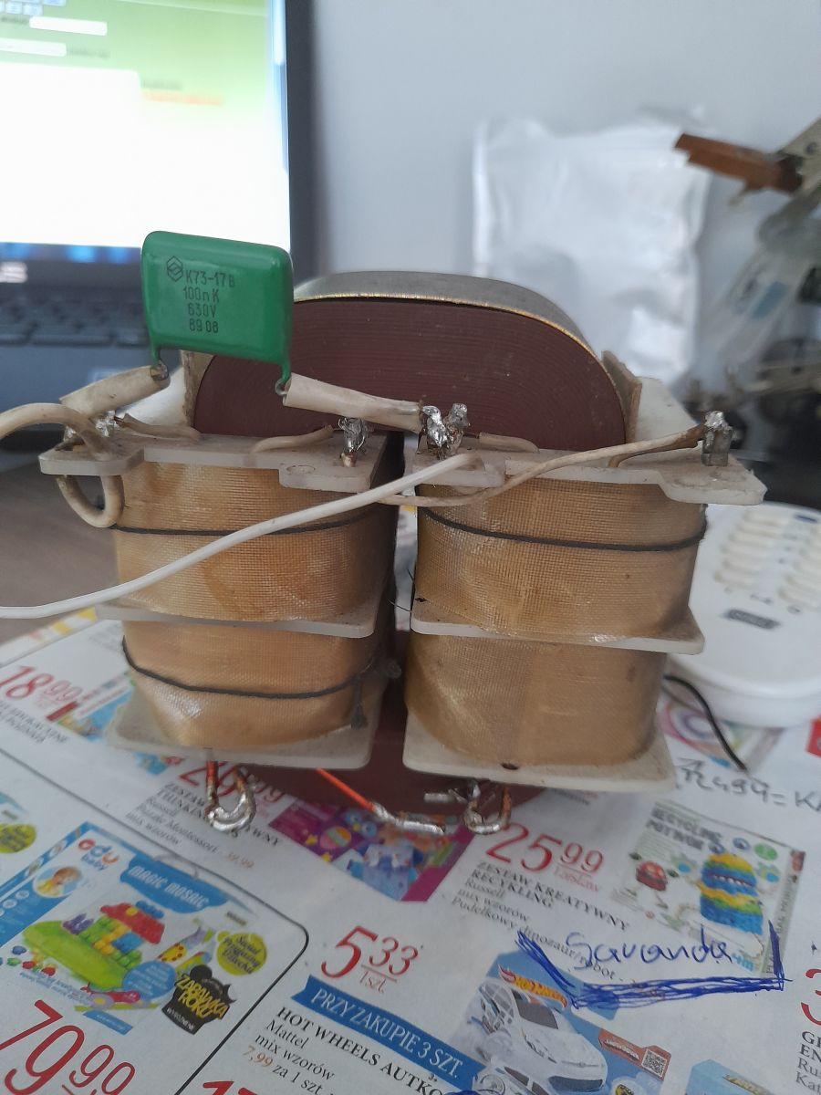

    Kolega dał mi niesprawny prostownik, chcę go sobie naprawić i zobaczyć jak się będzie sprawował podczas ładowania.
    Niestety podczas podłączenia go do napięcia, ( oczywiście przez zabezpieczenie żarówkowe), okropnie buczy transformator. Dlatego nie ma możliwości nawet sprawdzić czy reszta, czyli mostek, regulacja, zabezpieczenia są sprawne. Rozebrałem go, opisałem połączenia, zrobiłem parę zdjęć, i na początek chcę się zająć samym transformatorem. Tutaj właśnie nasuwa się pytanie czy można temu zaradzić, dlatego zwracam się do Was z prośbą o pomoc. Co jest przyczyną tego buczenia, i czy aby na pewno jest on sprawny.
    Transformator jest oryginalny, nawinięty na dwóch karkasach podzielonych na uzwojenie pierwotne i wtórne na każdym z nich. Oba pierwotne mają po 4Ω, z kolei wtórne po 0,1Ω.

    sprawdz zrodlo buczenia, w uproszczeniu mozna go podzielic na mechaniczne (rdzen drga, wiec docisniecie czy skrecenie to redukuje) i elektryczne tu przyczyna jest prad zwarciowy, czyli jedno z uzwojen ma zwarcie i tworzy petle, dodatkowym objawem bedzie grznie sie takiego transformatora.
    Rezystancja nie zawsze odpowie na to pytanie, przy wiekszych mocach sa to ulamki ohma a dodatkowo nie cale uzwojenie musi byc zwarte. Pomocny bedzie tu pomiar pobieranego pradu, ktory przy zwarciu bedzie zauwazalnie wyzszy.

    Podstawowa sprawa czy połówki uzwojeń są prawidłowo skojarzone czy w przeciwfazie.

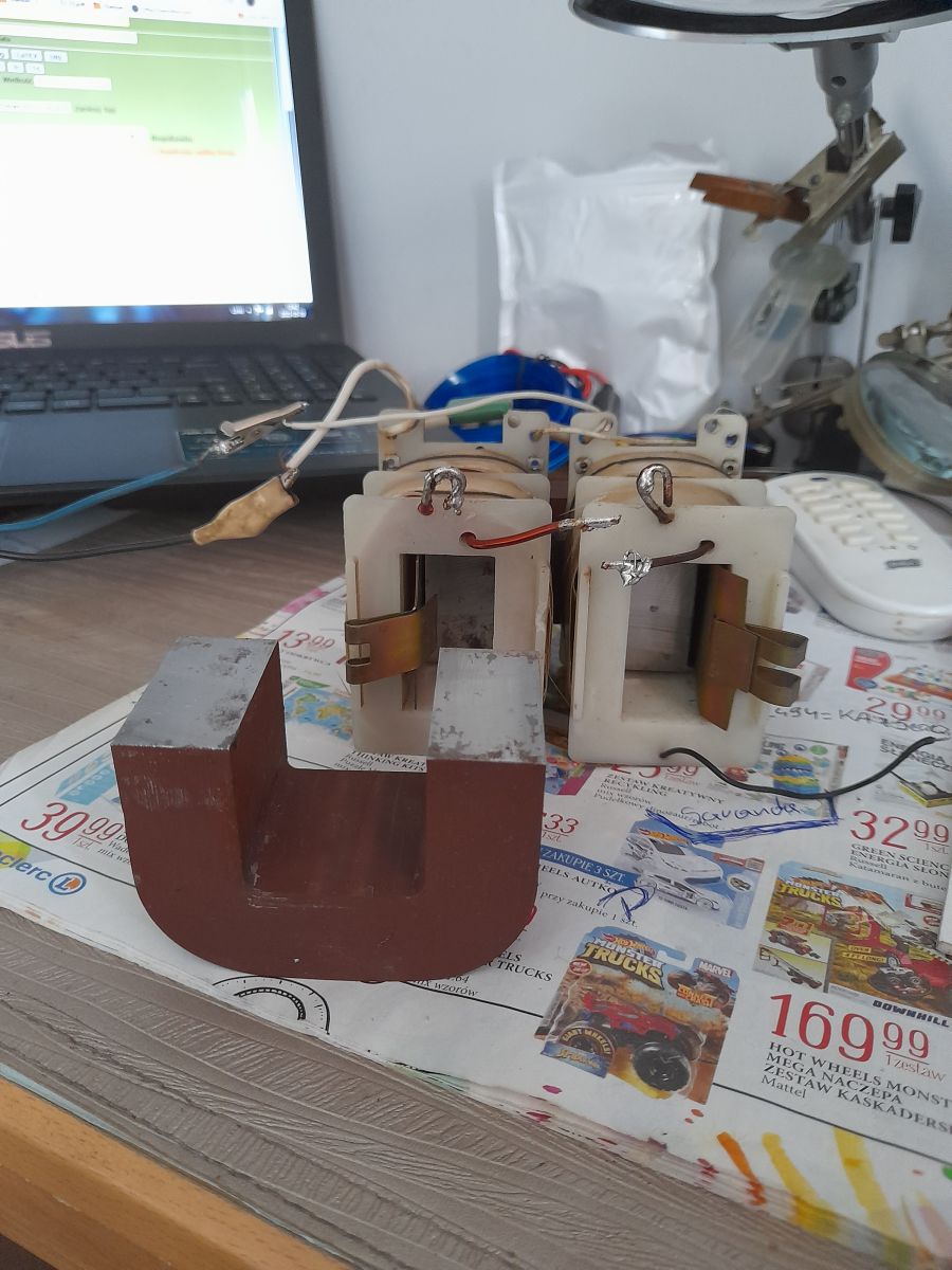

    Spróbowałem zmienić, to znaczy obrócić połówki, buczą jeszcze głośniej. Z tego co widzę, to wydaje mi się że przyczyna może być w tym że karkas nie dolega do rdzenia na styk, jest między nimi luz. Być może to jest powodem, a może się mylę i to nie ma związku.

    Podczas demontażu takich rdzeni na końcach połówek pozostają resztki kleju, do którego dodaje się proszek ferromagnetyczny. Pozostałości tego kleju należy usunąć przed ponownym montażem i ,w razie potrzeby, przeszlifować do uzyskania lustrzanego połysku. Przy idealnie lustrzanej powierzchni można obejść się bez kleju, ale klejenie da lepsze rezultaty. Jako klej można użyć żywicy epoksydowej. Aby uzyskać proszek ferromagnetyczny, można użyć rdzeni ferrytowych z cewek fal długich i średnich oraz anten magnetycznych odbiorników radiowych, pocierając papierem ściernym lub w inny dostępny sposób. Pomiędzy połówkami rdzenia transformatora sieciowego nie powinno być szczeliny, w przeciwnym razie prąd jałowy nadmiernie wzrośnie i nie da się uniknąć nieprzyjemnego brzęczenia!

    Usunąłem resztki kleju ale niewiele to pomogło, powierzchnie starałem się wyczyścić, i też nic.
    Czego najlepiej użyć w domowych warunkach do wyszlifowania tych powierzchni, bo nie chcę jeszcze bardziej tego zepsuć. Szkoda by było tego transformatora jakby miał wylądować na złomie, jest całkiem fajny, mocny.
    Mam jeszcze jedno pytanie, czy luz między karkasem a rdzeniem ma wpływ na buczenie?

    Tafla z grubego szkła (min. #5mm), na niej papier ścierny i jedziemy. Tak z tydzień :) Kupa roboty.
    Albo zastosuj się do rady @aksakal albo zanieś połówki rdzeni do kogoś ze szlifierką do płaszczyzn- wyprowadzi Ci toto w godzinę, no ale nie za free zapewne.

    Wystarczy złożyć rdzeń bez karkasów i spojrzeć pod światło to będzie widać czy jest szczelina czy nie.
    Przekładnia transformatora to 845:58 więc uzwojenia wtórne dają w sumie 15,7V. Można to trafo zasilić od wtórnej strony podobnym napięciem z innego trafo i pomierzyć czy połówki na pierwotnym dają takie same napięcia. W przypadku zwarcia w jednej z nich, napięcia będą różne.

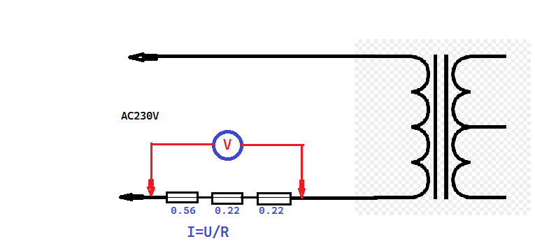

    Do pomiaru prądu jałowego wystarczy tani multimetr z pomiarem prądu AC. Powinien wystarczyć zakres 200mA, ale zacznij od większego zakresu. Na chwilę włączenia transformatora do sieci przez amperomierz 200mA zbocznikuj amperomierz przewodem to unikniesz przepalenia bezpiecznika w nim od prądu udarowego.

    To może masz rezystor 1om i pomiar napięcia AC na nim.

    1-om będzie ciężko, ale mogę złożyć szeregowo 0,56-om, i dwa 0,22 om. Tylko napisz jak mam wykonać ten pomiar, co robić z tym oporem, gdzie go podłączyć.

    Połącz szeregowo oporniki z uzwojeniem pierwotnym, woltomierz ustawiony na mV AC do opornika i całość zasilić z sieci. Tylko najważniejsze pamiętaj że całość będzie pod napięciem niebezpiecznym więc dużo ostrożności. I wynik w mV przeliczasz na mA 1:1.

    Z ustawieniem mV AC w tym mierniku będzie kłopot bo najmniejszy zakres to 200V.
