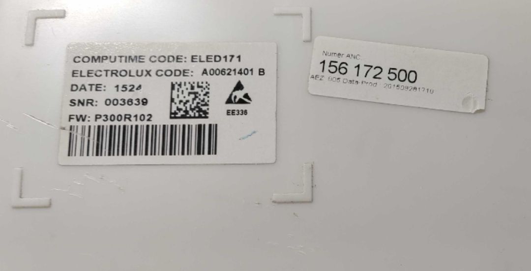

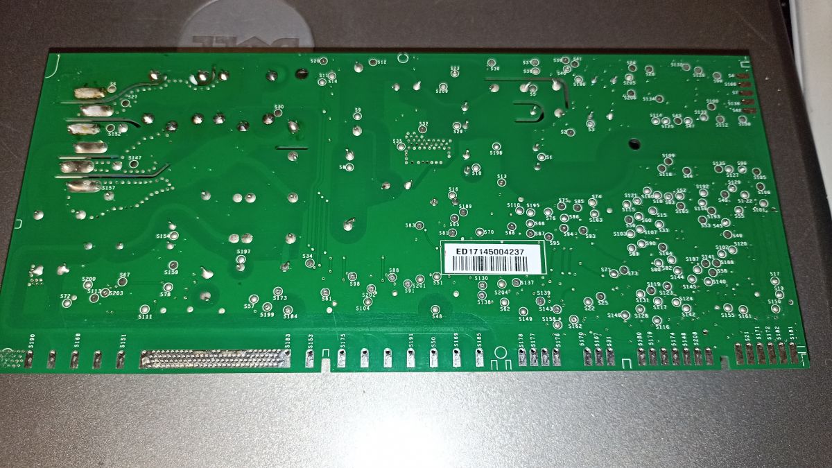

    Zmywarka jak w temacie; przechodzi cały cykl mycia jednak nie grzeje wody. Sprawdzona grzałka 23 Ω, tacho 240 Ω generuje w czasie pracy 24V. Brak sterowania cewkami przekaźników, płyta przeglądnięta od procesora do cewek i wygląda, że wszystko sprawne. Co można jeszcze sprawdzić?
