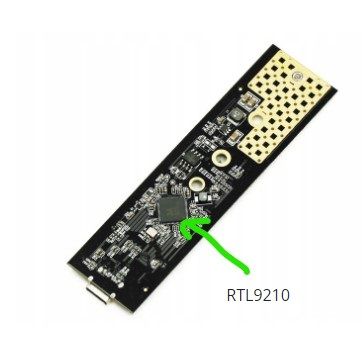

    ...Więc jak wytłumaczysz zewnętrzne obudowy, choćby https://www.amazon.pl/ORICO-USB-zewn%C4%99trzna-obudowa-NVMe/dp/B092LXZJH9
    Dobry trop.
    Przykładowo widzę, że ten zewnętrzny adapter też konwertuje PCIE NVMe do USB 3.1.
    Odpowiedzialny za to jest chip Realtek RTL9210 (zaznaczyłem na zdjęciu)
    Szukam adaptera z m.2 (ale NVMe gen 3) do portu SATA
    Skoro więc RTL9210 konwertuje NVME do USB 3.1 to może jest taki, który robi to do SATA?

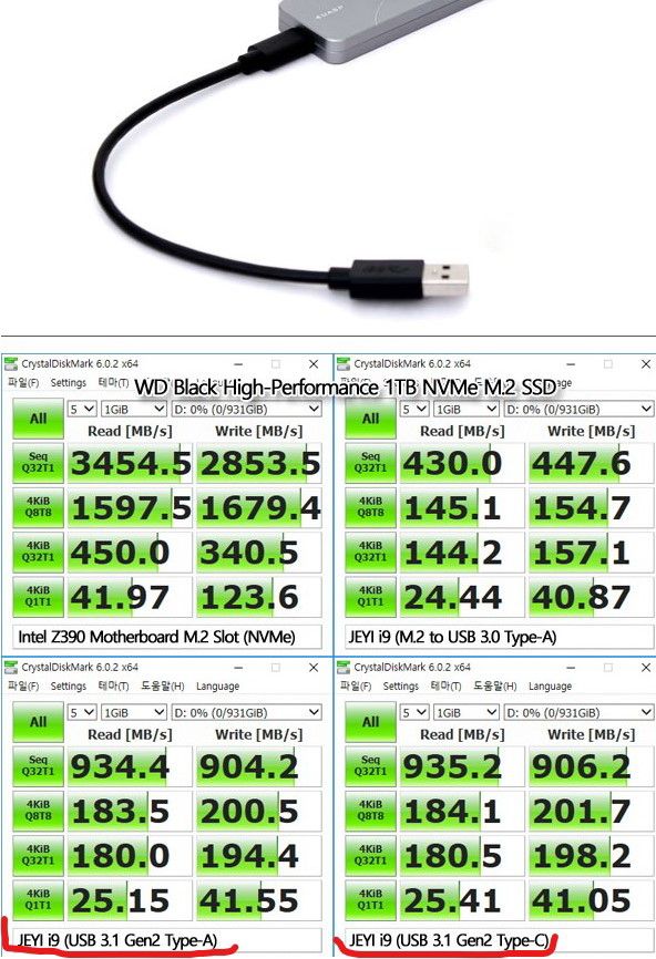

    Tylko, że akurat ja nie wiedziałem, że takie obudowy istnieją i że jest w ogóle możliwa konwersja NVMe do USB i to w sensowniej prędkości.
    Skoro wszyscy mówicie, że nie ma adapterów PCIE NVMe->SATA, to w ostateczności jestem zmuszony użyć takiej zewnętrznej obudowy.
    Wtedy te 2 dyski będą nieprofesjonalnie wisieć na przewodach USB z tyłu obudowy, ale z drugiej strony, jakby się zastanowić, to
    SATA3.0 (o które mi chodziło) ma w teorii 6GB/s, a w praktyce pozwala na maksymalny transfer chyba około 550MB/s (w CrystalDiskMark),
    a USB 3.1 gen2 mnie zaskoczyło, bo ma w teorii 10GB/s więc w praktyce transfery wyższe od SATA, które zobaczyłem na poniższych zdjęciach:
    Moja płyta Z390 PRO, akurat ma z tyłu obudowy 2x 3.1 gen2
    OK, to nie jest odpowiedź na moje pytanie z tematu, ale jak się nad tym zastanowić
    to ten pomysł wydaje się nawet i lepszy, bo otrzymam prawie 2x większy transfer danych niż na SATA, o które prosiłem.
