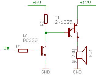

    Ja proponuję następujące rozwiązanie:
    Należy zwrócić uwagę, aby prąd kolektora tranzystora T1 miał większą wartość niż prąd pobierany przez syrenę.
    R1=4,7k; R2=1k

    Zaraz... czy rzeczywiście układ będzie załączał przy '0' na pinie?
  • #8 2022842
    megao
    Poziom 25  
    Posty: 691
    Pomógł: 66
    Ocena: 92
    Układ będzie załączany '1'. Jeśli układ ma być sterowany z mikrokontrolera, to być może negacja sygnału sterującego nie będzie problemem.
    Jeśli jednak układ musi być sterowany zerem to na wejściu tego układu można dodać jeszcze jeden tranzystor npn. Tranzystor ten powinien być podłączony emiterem do masy, natomiast kolektor szeregowo z rezystorem 4,7k do zasilania +5V. Sygnał Us powinien być dołączony do kolektora dodatkowego tranzystora.

    ...no własnie... chodzi o to, żeby w razie zerwania lub przecięcia przewodów syrena zadziałał. Co działoby sie w takim układnie? Nie jestem pewien co do panującuch w poszczególnych węzłach napięć i rozpływu prądów. Jeżeli by podobny układ zadziałał, to byłoby to zdecydowanie najprostsze i najtańsze rozwiązanie.
    • Jak włączyć wyjec alarmu 12V 15W przy niskim stanie na pinie portu 2051? pnpnpn.JPG (5.01 KB) Musisz być zalogowany, aby pobrać ten załącznik.
  • #12 2027083
    megao
    Poziom 25  
    Posty: 691
    Pomógł: 66
    Ocena: 92
    Układ dobrze zaprojektowany, na pewno będzie spełniał wyżej przyjęte założenia, czyli załączanie zerem, wyłączanie jedynką.
    W celu zabezpieczenia przed przecięciem przewodu sterującego, dołączyłbym jeszcze rezystor (100k) między bazę pierwszego tranzystora i masę układu.
    W momencie przecięcia przewodu będzie wówczas pewność, że baza tego tranzystora jest na potencjale niskim, czyli syrena będzie włączona.
    Oczywiście o ile będzie doprowadzone napięcie zasilania. :D

    Pierwszy schemat nie zadziała , syrena będzie wyła zawsze. Drugi układ jest dobry i ma jeszcze jedną zaletę chroni procka przed próbą uszkodzenia wysokim napięciem.

    Zgadza się, niestety jest błąd. :|
    Pomyłka dotyczy podłączenia źródła zasilającego pierwszy tranzystor. Obydwa tranzystory powinny być zasilane z 12V.
    Poniżej przedstawiam poprawiony schemat i przepraszam za błąd.
    • Jak włączyć wyjec alarmu 12V 15W przy niskim stanie na pinie portu 2051? sch2.gif (1.85 KB) Musisz być zalogowany, aby pobrać ten załącznik.

    megao, autorowi tematu chodziło o wyzwalanie stanem niskim, zaś Twój układ powyżej załącza syrenę stanem wysokim.
    Ten układ zadziałał by zgodnie z założeniem, jeśli zamiast tranzystora T1 (na schemacie pnp) dasz tranzystor npn emiterem do masy. Syrena między kolektor i +12V.
