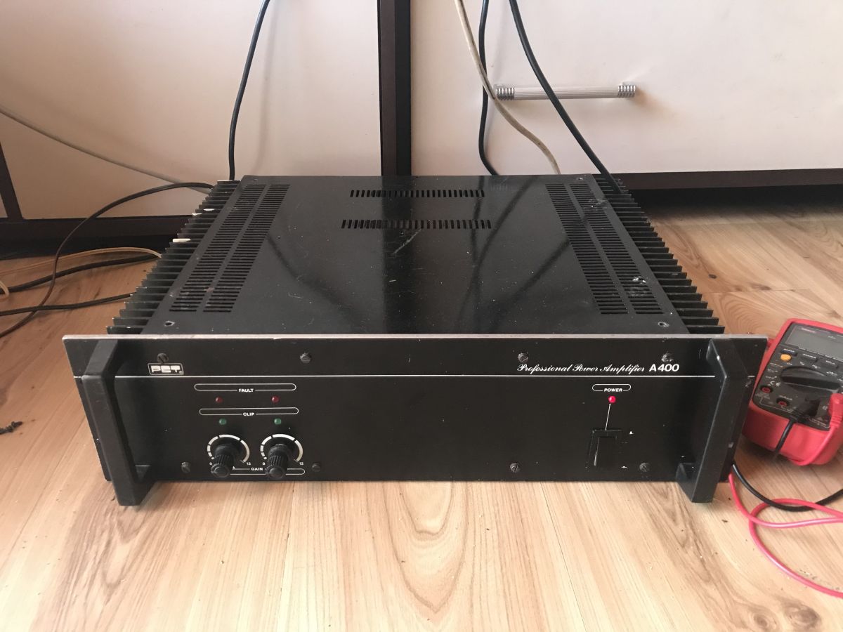

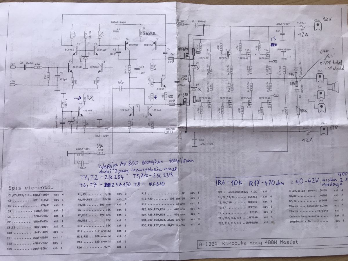

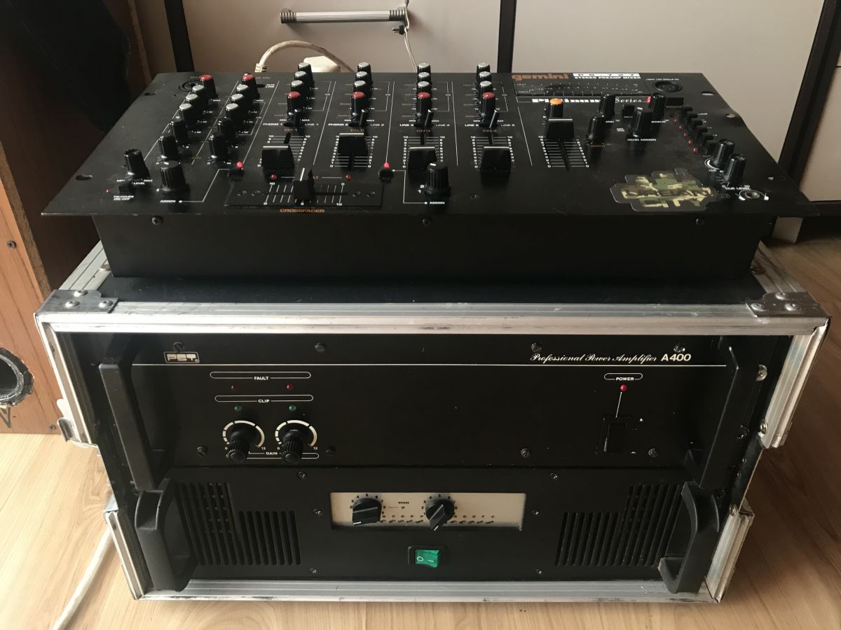

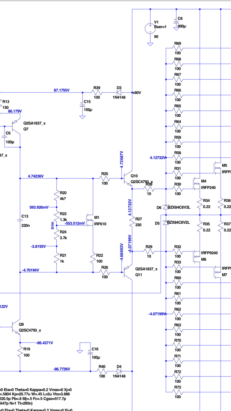

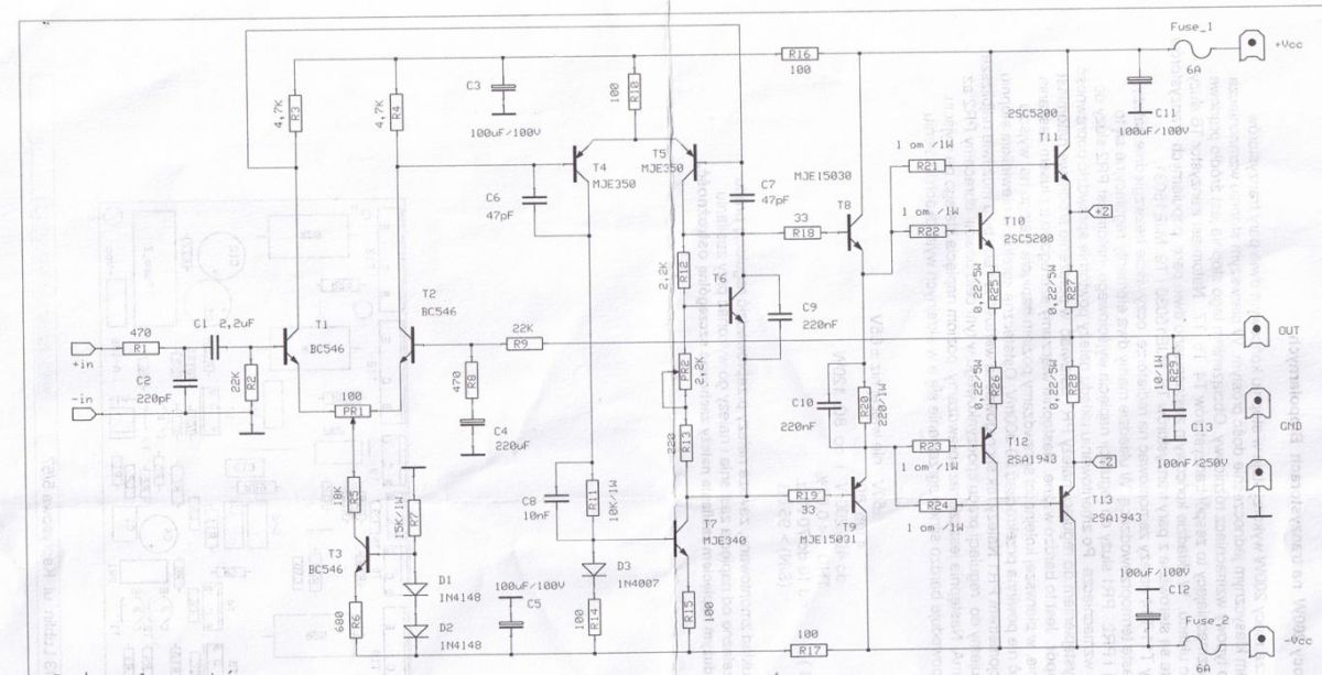

    Zamierzam przerobić holtona 400 na wersję mocniejszą. Posiadam już złożoną ową wersje i „na styk” zmieści się jego mocniejsza odmiana w obudowie którą posiadam.
    A więc zrobiłem na tą chwilę teoretyczną zmianę.
    -Transformator toroidalny 2x 65VAC 2kVA czyli 1,2kW. Powinien bez problemu pracować bez przeciążenia. Wyjdzie cholernie drogo ale cóż...
    -w sumie na kanał 7x par tranzystorów irfp 240/irfp 9240
    -dodatkowo należy dodać irf610 do (chyba) wysterowania tranzystorów mocy i zamienić od prądu spoczynkowego.
    I właśnie tu pojawia się problem.
    Zamiast T1 i T2 ma być 2sc254
    T6 i T7 - 2sa130
    T9 i T10 - 2sc239
    Tylko ze 2sc239 to jakiś słabszy tranzystor z napięciem 9V. Ogólnie nie mogę znaleźć tych tranzystorów. Niektóre są nawet słabsze od zamontowanych w holtonie 400. Albo źle szukam albo już dawno wyszły z użytku i ciężko znaleźć je w internecie. Po wpisaniu ich na TME tez wychodzą jakieś dziwne.
    A jeszcze jedno czy mogę zostawić na wyjściu diody 1N5408. W wersji 800 jest rezystor 47K i dioda led.
    Cenowo całość prócz radiatorow, obudowy. Wyjdzie podobnie jak używany ADS LX1400. I w teorii będzie podobny mocą. Aha będę nim napędzał basy które posiadam TP118 600W 8ohm
    2x 400W 8ohm i 2x800W 4ohm
    Zasilanie wyjdzie 95VDC na styk do tranzystorów.
    Prosiłbym o pomoc z tymi tranzystorami a z resztą sobie poradzę.
    Podsyłam przerobiony już schemat od 400 proszę nie patrzeć na rezystory dopisane obok r6 i jakiś tam one są przy napięciu zasilania 42VDC i pracy w 2ohm. Jeden rezystor od sterowania tranzystorów w dolnej gałęzi jest trochę inaczej narysowany. Ma myć tak jak u góry.
    Wysyłam tez zdjęcie końcówkę mocy która będzie przerabiana.

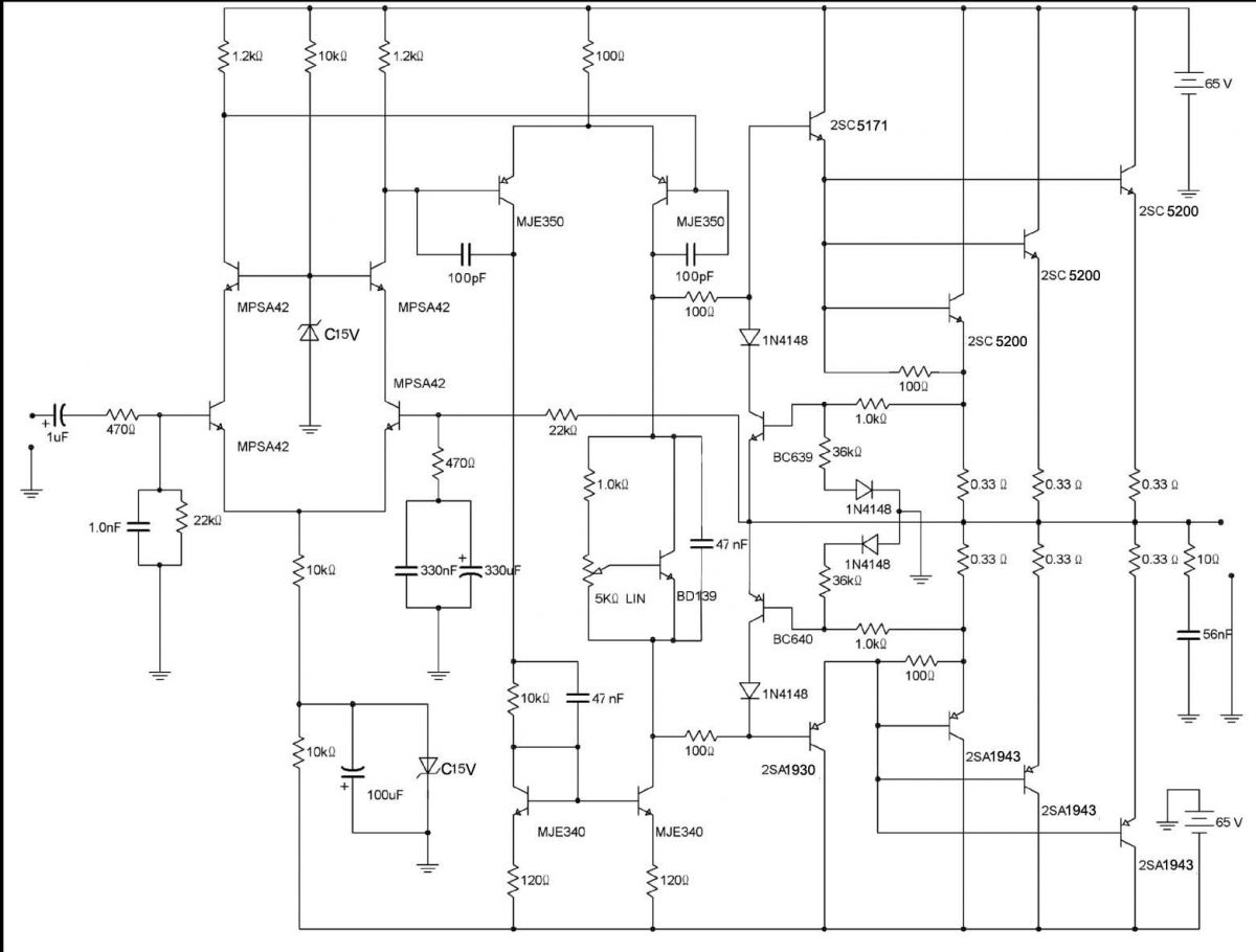

    Jednak znalazłem wersje bipolarną i ponoć lepiej nadaje się do napędzania basów. Powinien przy 95VDC wyciągnąć 500-550W 8ohm. I nie mam pewności co do 4ohm...
    Połączę wersje Holtona 800 i tego bipolara chyba 300?
    Diody 1N4148 przy sterujących.
    I tutaj prosiłbym znów o pomoc... czy muszą one być przy 7 parach tranzystorów mocy a jeśli tak to o jakich parametrach? I na co zwrócić uwagę przy modyfikacji??
    Użytkownik Arek59 przerabiając swojego Holtona nie mówił o dodatkowych diodach zenera... pozwolę wkleić jego wypowiedź:
    „ Przeróbka była dosyć prosta. Zamiast mosfetów wystarczy wlutować bipolarne. Trzeba wylutować rezystory bramkowe 470R i wlutować zworki. Kolejną przeróbką jest zastąpienie rezystora 82R przy prądzie spoczynkowym zworą. Nalezy dadać tylko 4 rezystorki i 2 tranzystory sterujące i koniec przeróbki. Stopień sterujący jest troche zmodyfikowany tak zeby było mniej elementów.”
    Schemat wersja holton-bipolar 300

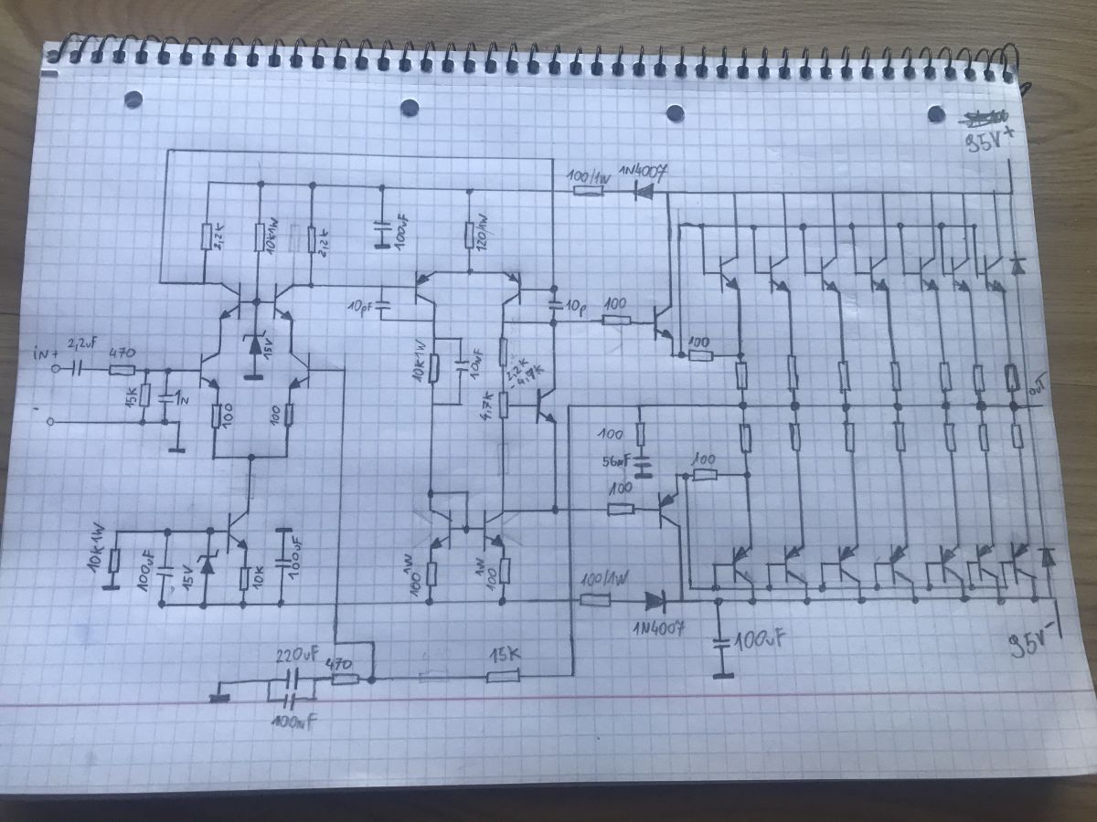

    Zarysowałem wstępny schemat. Bardzo zbliżony do tego A-136 ze skanera. Nazwę go schematem Holton bipolarny 800
    Zastanawiałem się nad diodą 4148 i szeregowo do niej rezystor 22k do emiterów sterujących ale chyba nie można tak robić.
    To tyle teorii...

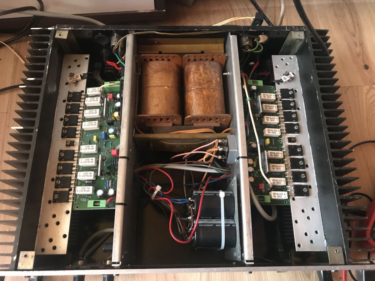

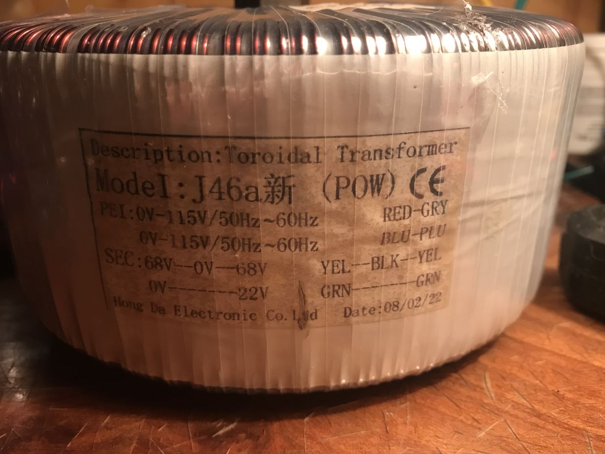

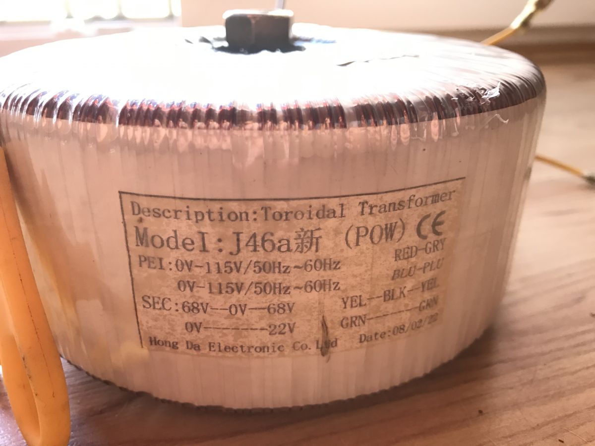

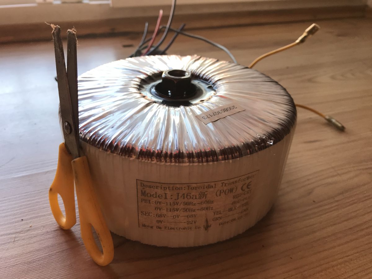

    Zostaję przy tranzystorach MOSFET. Są to sprawdzone schematy. Dlaczego jednak MOSFET? A no bo będzie to wzmacniacz do napędzania nadstawek, satelit, kolumn średnio-wysokotonowych. Takich jak Pol Audio Sat 212CX.

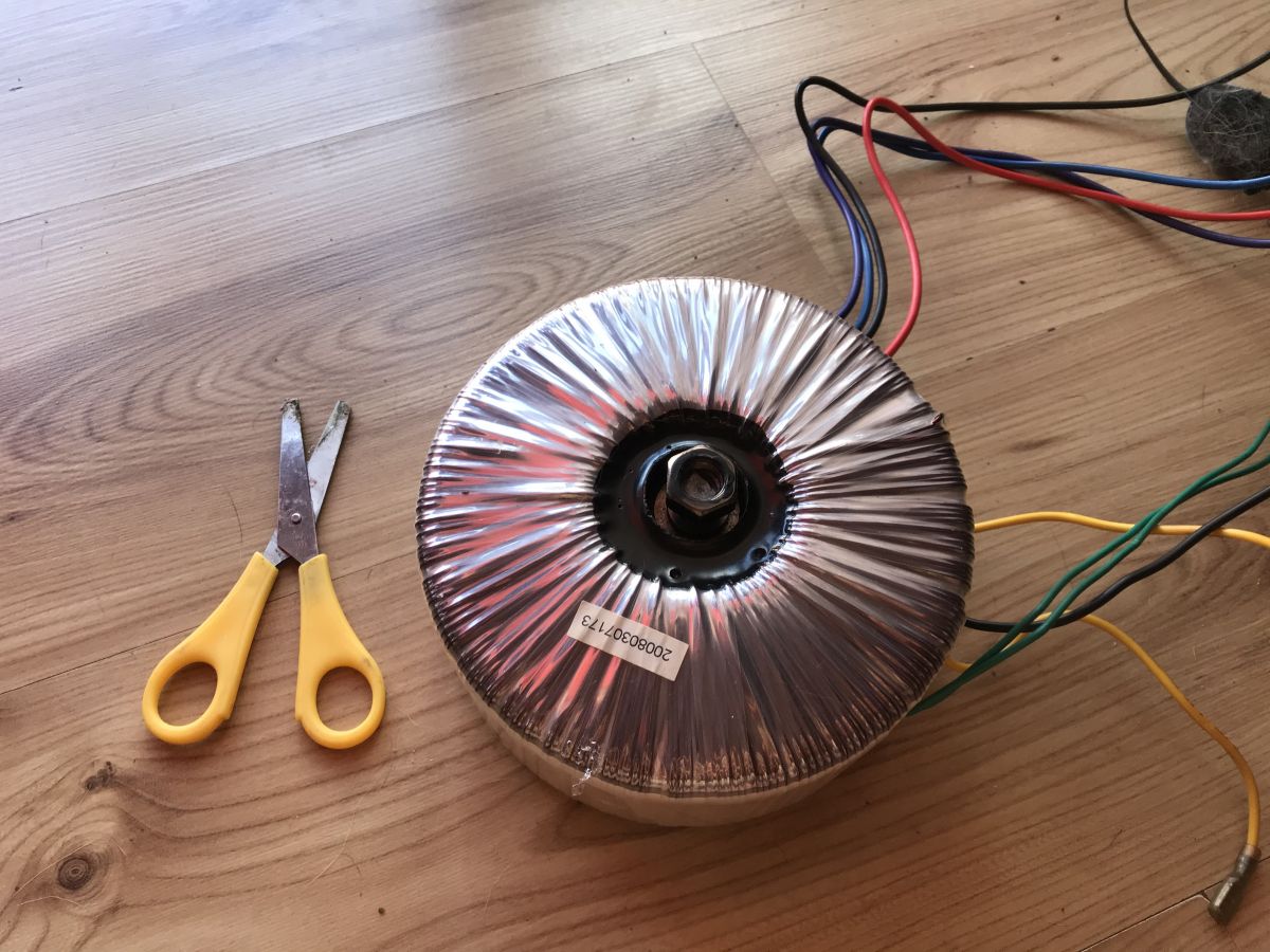

    Udało mi się dostać transformator toroidalny do tego projektu. Ma 2x68V AC i pochodzi z wzmacniacza Amperor 2900B. Ten wzmacniacz Amperor ma 2x700W przy 4 ohm oraz 480W przy 8 ohm. Czyli niemal takie same moce, które zamierzam osiągnąć z Holtona. Transformator po wyprostowaniu będzie mieć 95V DC. Wręcz idealnie.
    Oto zdjęcia:

    @piotrekg1994
    No właśnie, licząc 68 * 1,4 wychodzi 95 VDC. Liczyłem, że na biegu jałowym będzie te 95 V. Tranzystory MOSFET wytrzymają 100 V. Może ciutkę więcej.
    Dla pewności złożę prosty zasilacz symetryczny na kondensatorach 250 V i zmierzę, ile ma na jałowym.
    Na biegu jałowym to napięcie będzie wyższe. Opis 68V dotyczy napięcia na uzwojeniu obciążonego nominalną mocą transformatora. W realnym przypadku wartość napięcia jałowego może być większa od nominalnego nawet o 10%. RADZIŁBYM WIĘC SPRAWDZIĆ NAPIĘCIE UZWOJENIA JAŁOWEGO W PRAKTYCE. Żeby się nie okazało, ze po pierwszym włączeniu wzmacniacz wyśle znaki dymne do Maniotou elektroniki.
    Dodatkowo napięcie sieci może się zmieniać - 230 to wartość jaka być POWINNA, a jaka jest ? To definiują odpowiednie normy. Tu również istnieje pewna rozpiętość napięć dopuszczalnych - u mnie w domu np. mam obecnie ponad 240V.

    Lubię wstawiać zdjęcia. Teraz ten Holton ma może 100W bo jest na zasilaniu 40V DC. I o dziwo uruchamia się na tak niskim napięciu.
    Przeróbka Holton'a 400 na 800 - Toroidalny Transformator 2x65VAC 2kVA, IRFP240/9240, 2SC254 i inne

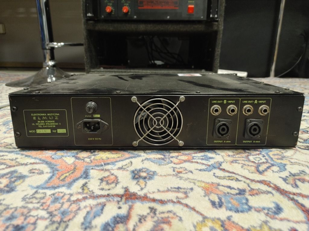

    Trzeba będzie dorobić aktywne chłodzenie jak w elmuzie.
    Na bazie chłodzeniu pasywnym z tej końcówki nie ma szans na zrobienie czołgu.
    To przy:
    -40VDC zasilaniu
    -10% mocy
    -4parach tranzystorów mocy
    -zamknięciu w case
    Radiatory mają 42stopnie. A cała końcówka mocy jest jak grzejnik. Pozostaje sprzedać ją i szukać innej bazy.
    Z całego projektu zostanie tylko transformator... ale dobre i to.

    Dodatkowo dorobić wentylator jak w elmuzie. Pytanie czy wdmuchajacy czy wydmuchający.

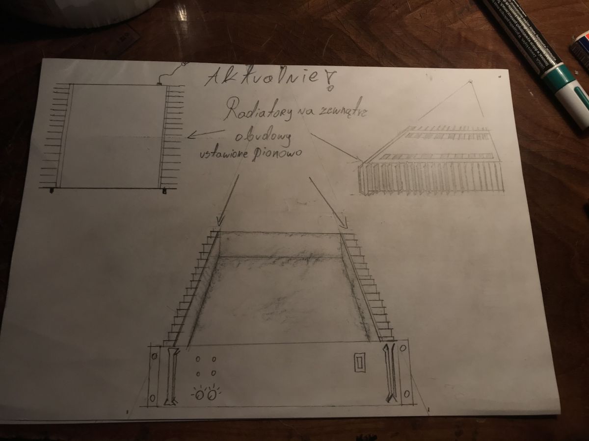

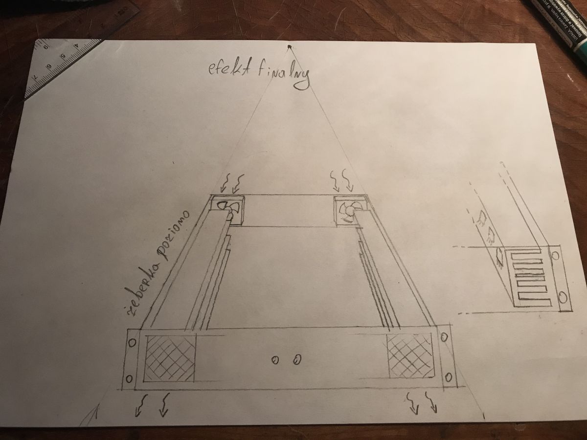

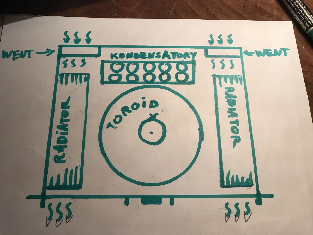

    Ogólna zasada (bo są wyjątki) jest taka, że powietrze zimne wpada z przodu wzmacniacza a wylatuje z tyłu. Osobiście preferuję wentylator z przodu wtłaczający powietrze do wnętrza, ale to zależy od rodzaju przewidywanego radiatora; jeśli ustawiony jest zgodnie żebrami z kierunkiem przepływu powietrza (co oczywiste) w taki sposób że umieszczony za nim (czyli z tyłu obudowy)"widzi" zdecydowaną większość żeberek - może być z tyłu. A wówczas oczywiście powinien wyciągać powietrze z wnętrza.
    Od tego jak zaprojektujesz kanały przepływu powietrza zależeć będzie czy wzmacniacz nie będzie się przegrzewać/czy wydajność chłodzenia będzie maksymalna. Niestety w wielu amatorskich (i wielu chińskich) konstrukcjach ten problem jest pomijany w efekcie wentylatory przez większość czasu wyją na maksymalnych obrotach, a mimo to wewnątrz panuje upał jak na Saharze w lecie. A to nie jest zbyt zdrowe dla elementów... :(
  • #13 20653527
    Venox
    Posty: 269
    Ocena: 70
    @398216 Usunięty
    Zarysowałem wstępnie jak to widzę. Wzmacniacz ma żeberka składane wiec mogę je odkręcić i obrócić poziomo i trochę je trzeba dociąć. Zrobię tak jak ma Hand Box Atx czyli wentylatory z tyłu dmuchające powietrze do środka.
    Będę mocno wzorował się na handboxie atx2000.
    handbox ma 800W 4ohm
    A ten Holton będzie miał zbliżoną moc 700W 4ohm
    Na Twoim ostatnim rysunku jest odwrotnie. Nie żebym się czepiał bez powodu - po prostu gdy masz więcej niż jeden wzmacniacz w racku to może się zdarzyć, że ciepłe powietrze z dolnego wzmacniacza będzie zasysane przez górny i zamiast chłodzić - jeszcze bardziej podgrzeje. Nawet jak stoją jeden na drugim bez racka będzie podobnie.

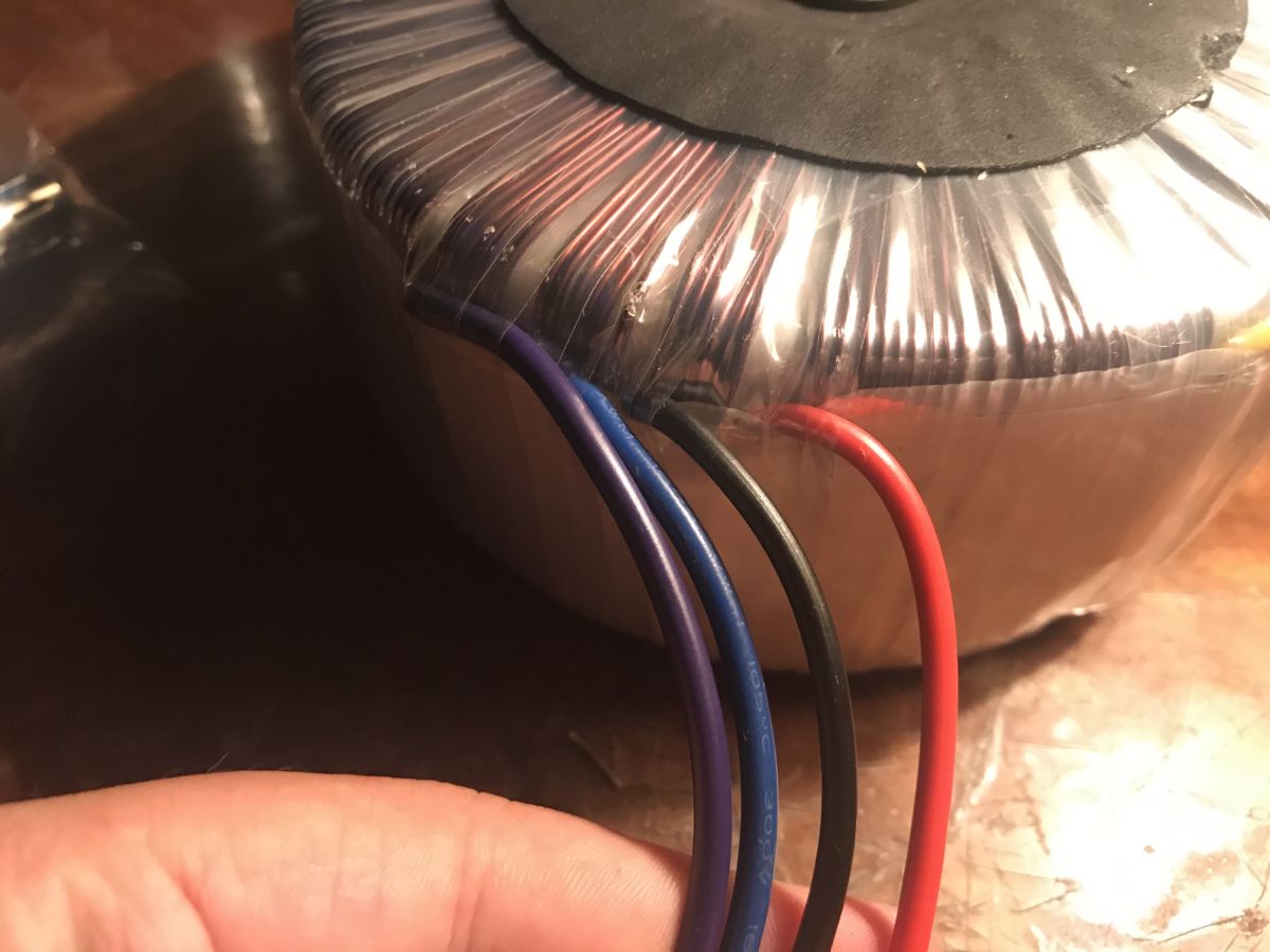

    Jaki problem? przy poprawnym połączeniu na wtórnych będziesz mieć poprawne napięcia, przy złym albo zero albo ułamki volta.
  • #21 20660414
    398216 Usunięty
    Posty: 34326
    Pomógł: 3925
    Ocena: 9453
    Venox napisał:
    Nie pomyślałem.
    Zdarza się. Na przyszłość jednak używaj mózgu częściej. ;)
